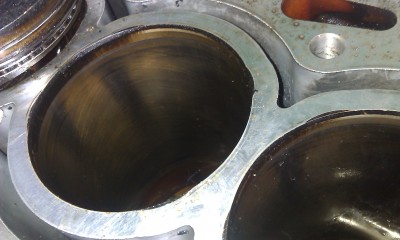

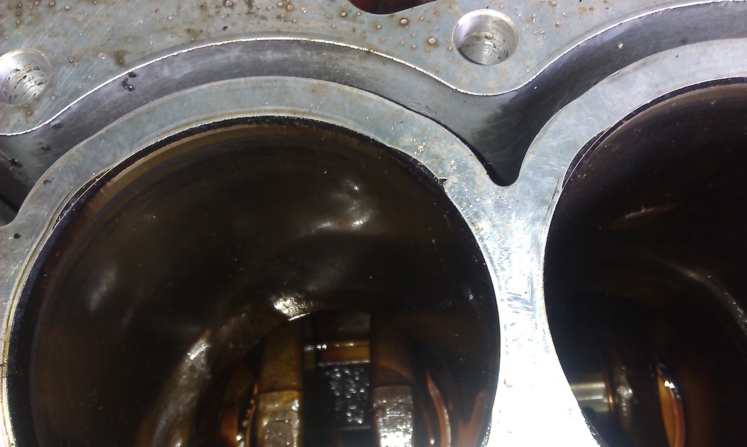

Мужики Я тут недавно писал что у меня после ремонта масложор продолжился! Так вот радостная для меня новость это была ложная тревога! Масло на месте, просто машина не ровна стояла,то времени долго не ждал когда стекет масло. Сейчас разобрал запасной движок хочу и ему сделать ремонт нужен ваш профессиональный совет, по поводу хона чет он мне не нравится.Скажите свое мнение, сейчас фото попробую скинуть.
IMAG0333.jpg [ 561.11 КБ | Просмотров: 2030 ]
Комментарий к файлу: вот на этом фото видно прям где были стыки колечек
IMAG0334.jpg [ 598.06 КБ | Просмотров: 2030 ]
 Заголовок сообщения: Re: Детонация на 1ZZ. Ремонт поршневой, замена колец, колпачков.
СообщениеДобавлено: 25 апр 2013, 23:47
Сообщения: 757
Тем: 77
Откуда: РОССИЯ, Воронеж.
О машине: ZZV-50, 1ZZ, 1999г.
Репутация: 467
///Зажрались ВЫ Батенька, имеете запасной мотор.///
По моему отличный хон, но лучше отвези блок к спецам, пусть промеряют для надежности.

Нет это я не зажрался Просто когда купил машину она жрала масло больше чем я пиво пью. По совету спецов было решено брать контракт, а контракт жрал примерно столько же сколько я пиво пью. Скоро выложу историю как я купил подержанную тайоту и как я с ней намучился, зато теперь она КОНФЕТКА.

Хороший хон, не парьтесь! Рад, что масложор не подтвердился!

на первом фото хона не наблюдаю
