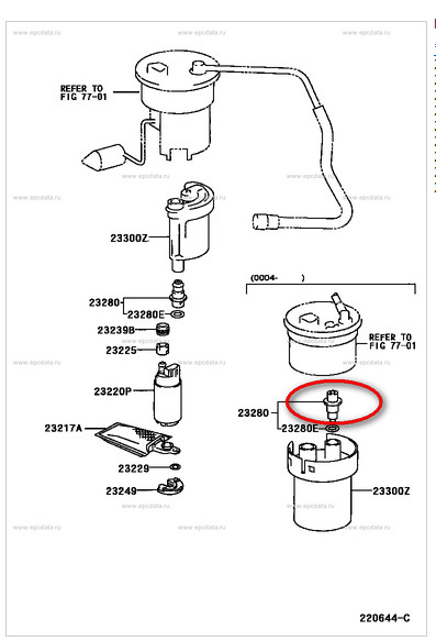

привет всем, после капиталки почти 300км проехал заметил такую вещь 3 раза за это время машина завелась со второго раза, то есть стартер крутит 3-5секунд а не заводится со второго раза сразу, и это всё в разную погоду с разными условиями.

возможно обратный клапан наворачивается

обратный клапан чего

вот

Еще один обратный клапан стоит прямо в бензонасосе. Заменить не реально, только смена насоса. Представляет собой резиновый конус, который от времени становится совсем не конусом. В итоге давление не держится. И тогда все как описано: заводится не с первого раза. Причем если заглушил и тут-же ключ на старт - то все ок. А если постояла минут 10-15, то приходится крутить.

их там 2 судя по рисунку один который отмеченный второй после насоса, а у меня может 2 суток простоять и нормально заводится а было приехал заглушил минут 15 и уже со второго раза
который обведен красным овалом-ето на бензонасосе послерестайл, а который не обведен - дорестайл

если у меня машина после рестаил то у меня один регулятор давления я правильно понял?
да нет же, на дорестайле и послерестайле разные бензонасосы, у тебя тот насос, где обведен красным кружком, в теме раньше говорилось что причиной запуска мотора со второго раза может быть виноват обратный клапан, по хорошему бы его нужно вытащить и посмотреть в каком состоянии уплотнительная резинка, и заменить по необходимости.
