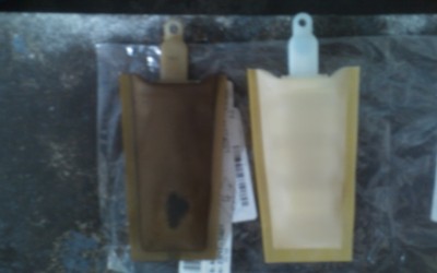

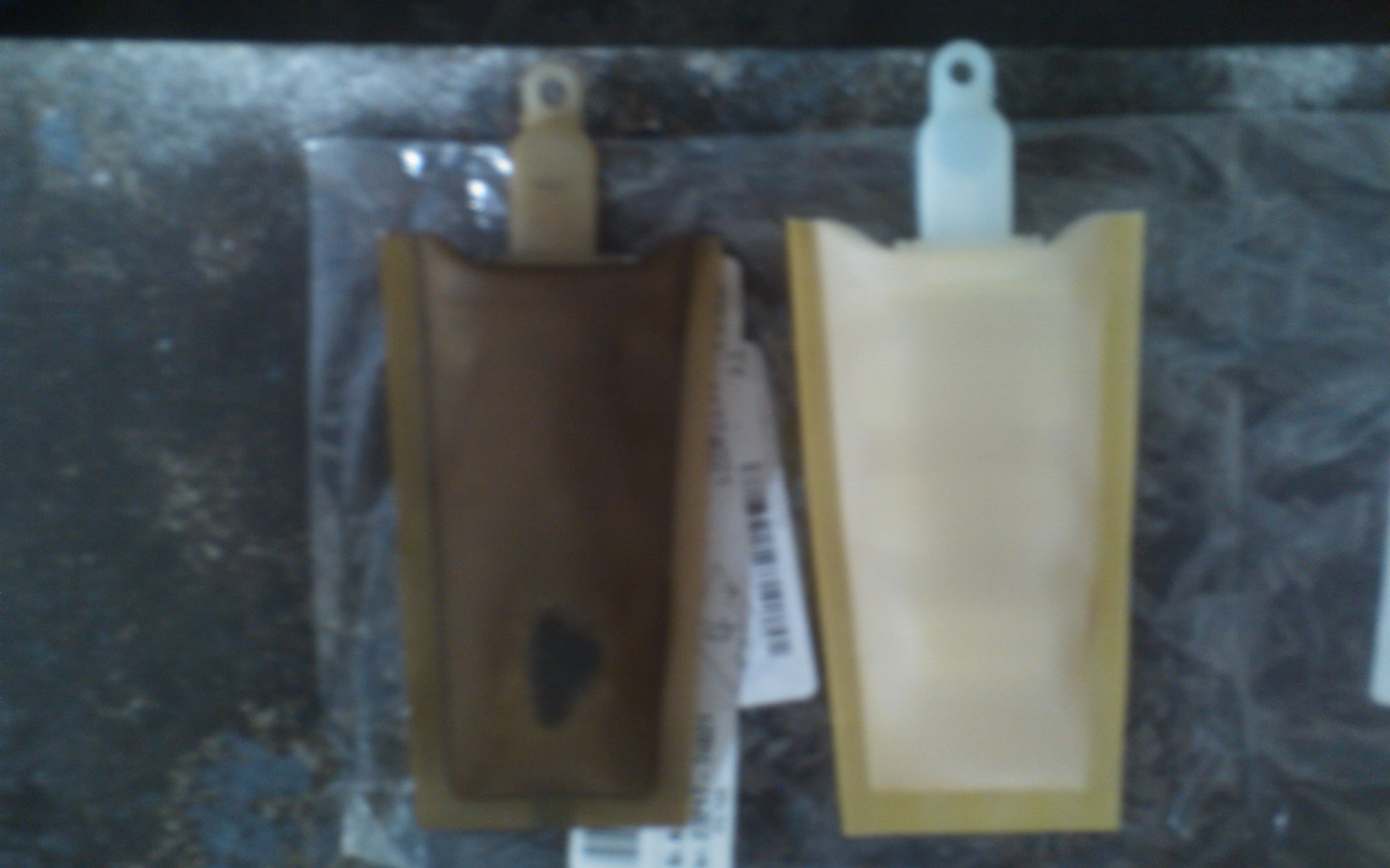

Вчера поменял топливный фильтр и сетку, по времени часа два (спасибо сайту). Менял в гараже...цуко тесно, бензом воняет :roll: , но результатом доволен. По фильтру можно было подумать, что он фильтровал гуталин :o . По фото похоже, что до 1999 фильтр был отдельно от корпуса и из черного пластика, у меня он белый и вместе с корпусом, что упрощает работу

Покажи фото, месте корпусом, эта который я покупал первый раз? =)

download/file.php?id=8871&mode=view
 Заголовок сообщения: Re: Необходимо ли менять топливный фильтр?
СообщениеДобавлено: 29 ноя 2011, 14:07
Сообщения: 4846
Значить получается у рестайл и дорестайл разные фильтры =) Мне магазине первый раз такую дали, потом поменял на другую =)

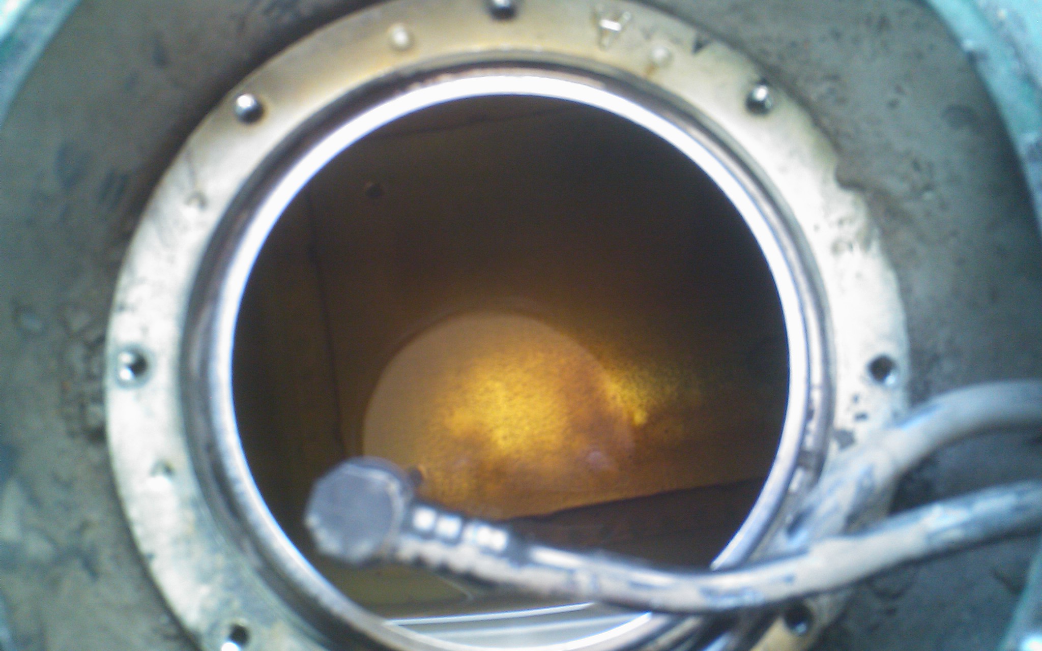

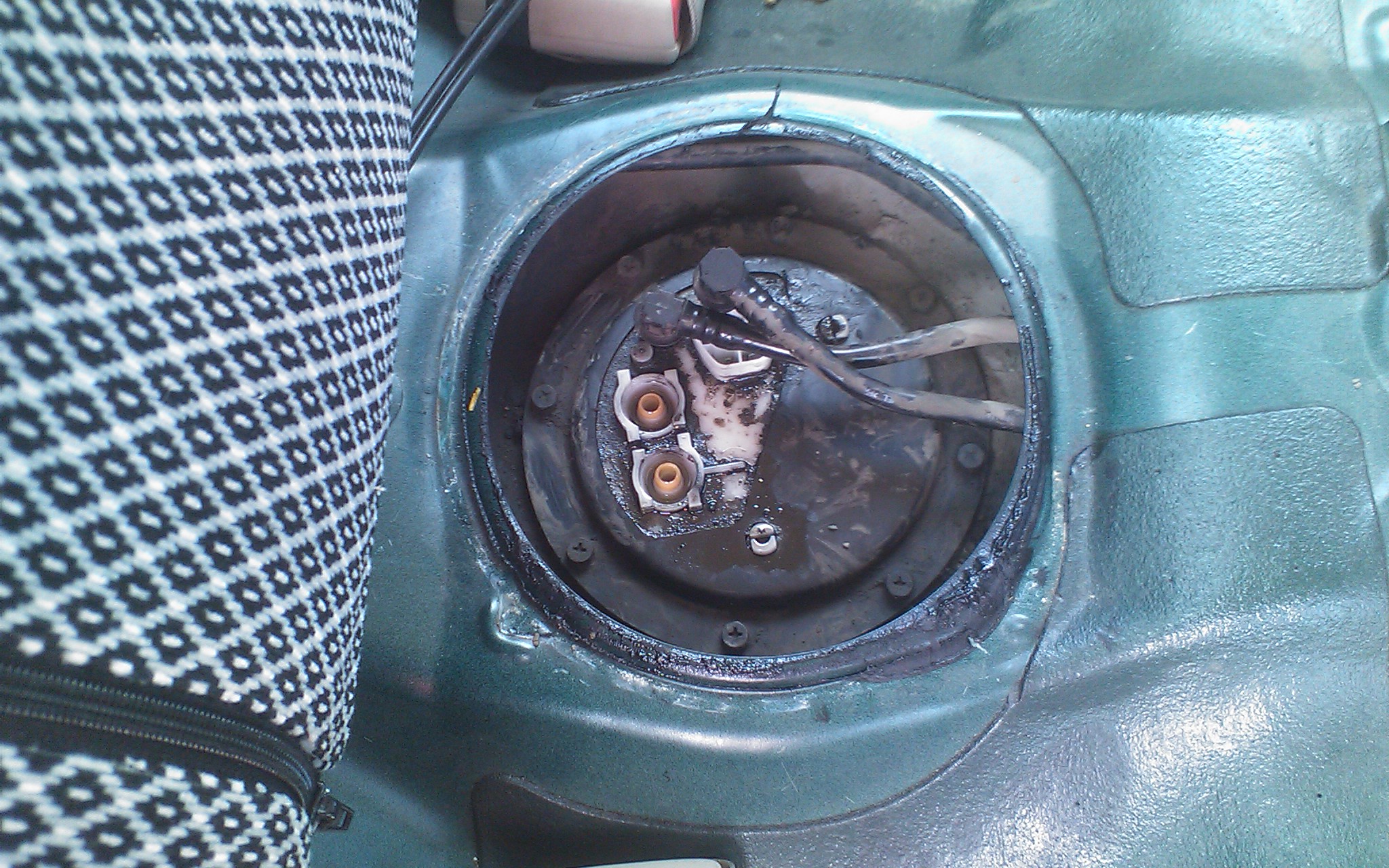

Еще совет когда сидушку убираешь там много грязи под крышкой, лучше взять керхер или простой шланг с хорошим напором и все промыть, я в первый раз менял и видима плохо почистил, при снятии много грязи туда упало! и пришлось промывать бак, его все ровно пришлось бы промывать там столько всякой грязи было и краска и песок, видима старый владелиц заправлял машину из ведра рядом припаркованого бинзавоза !!

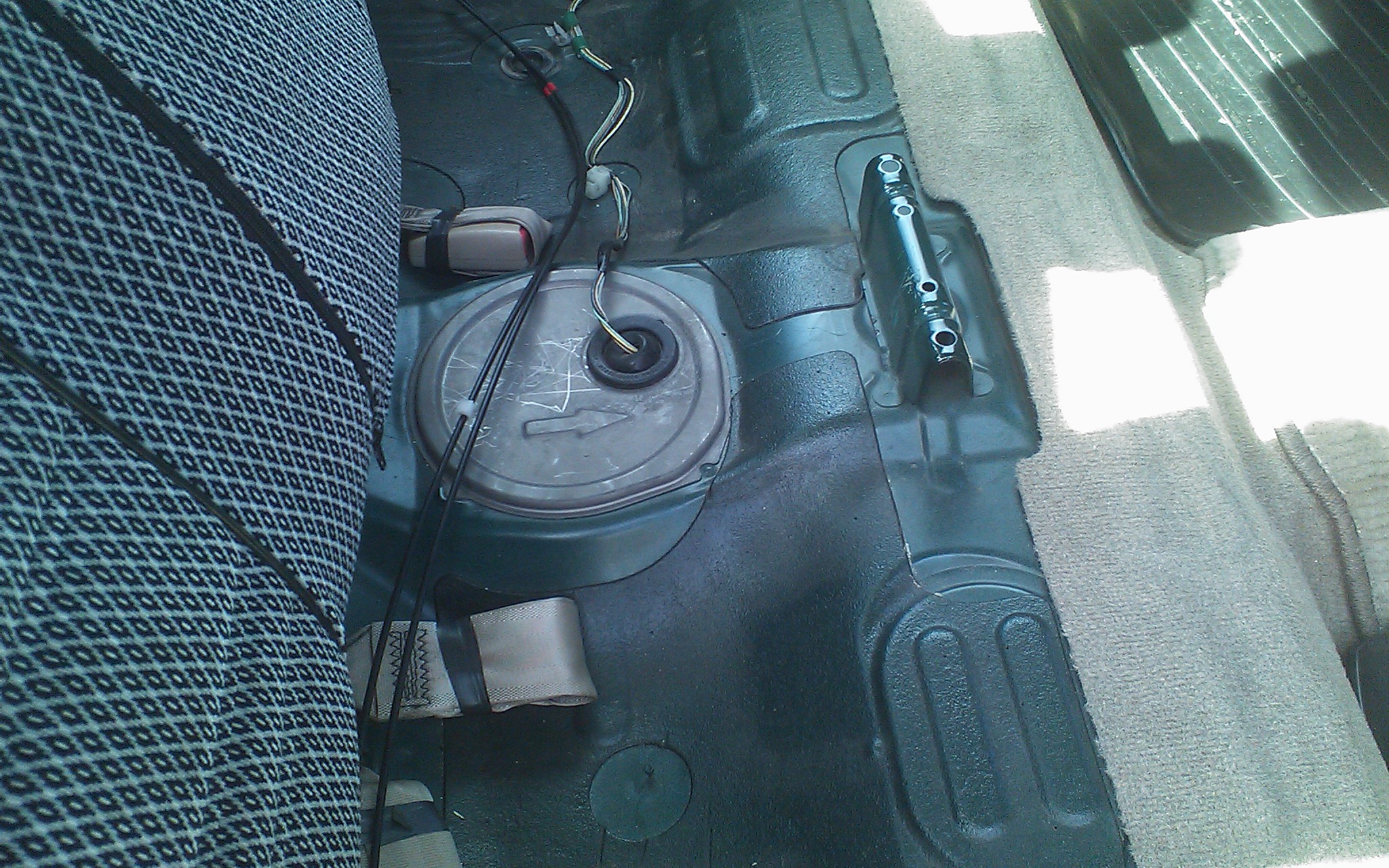

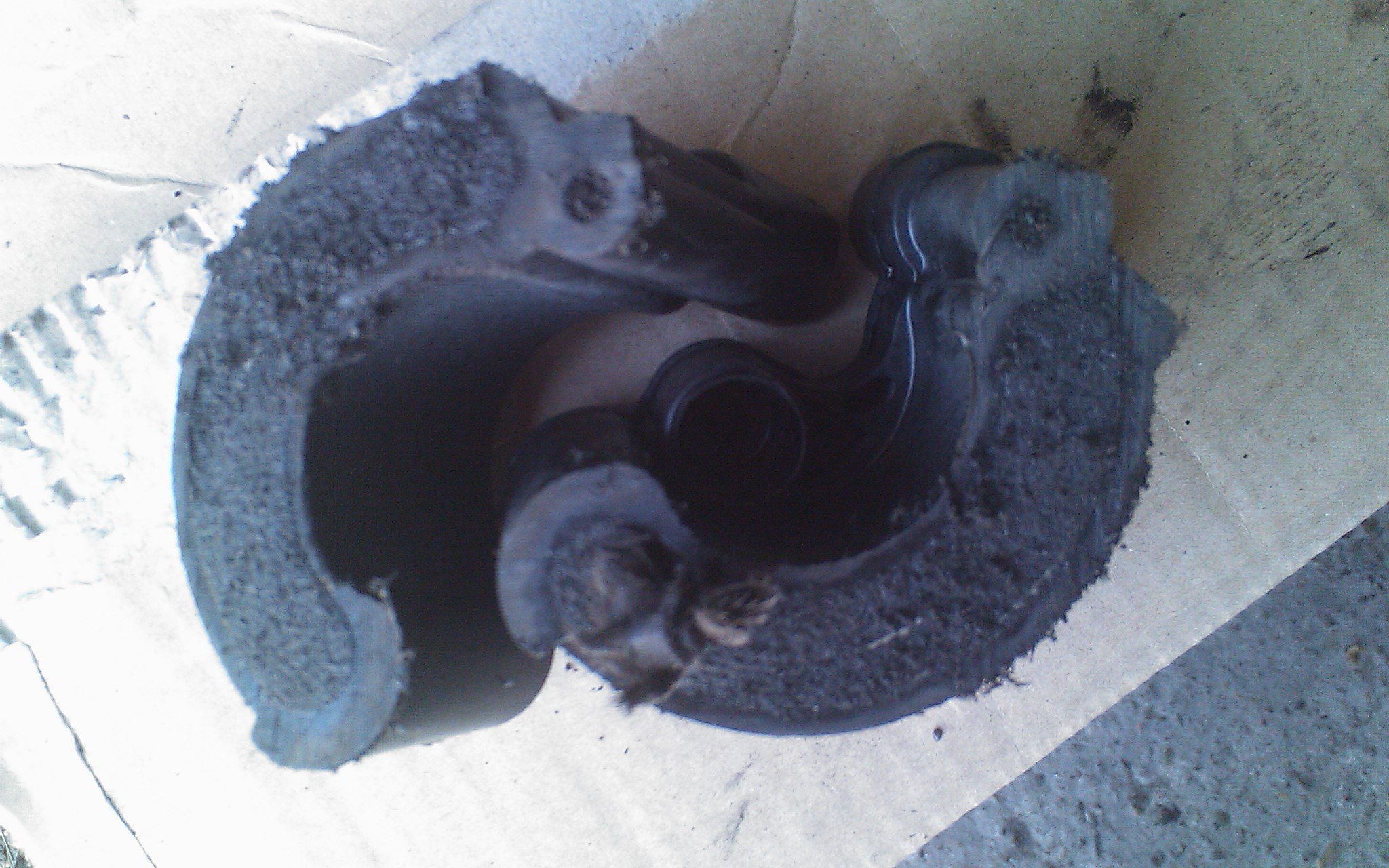

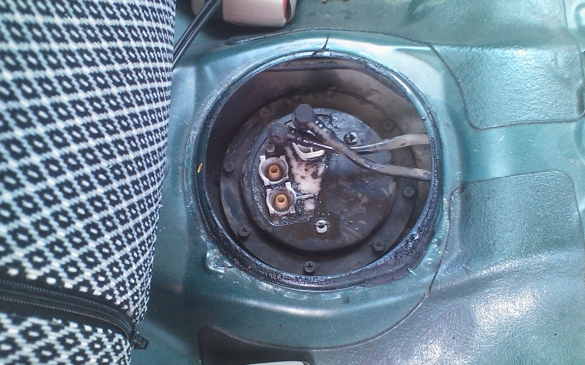

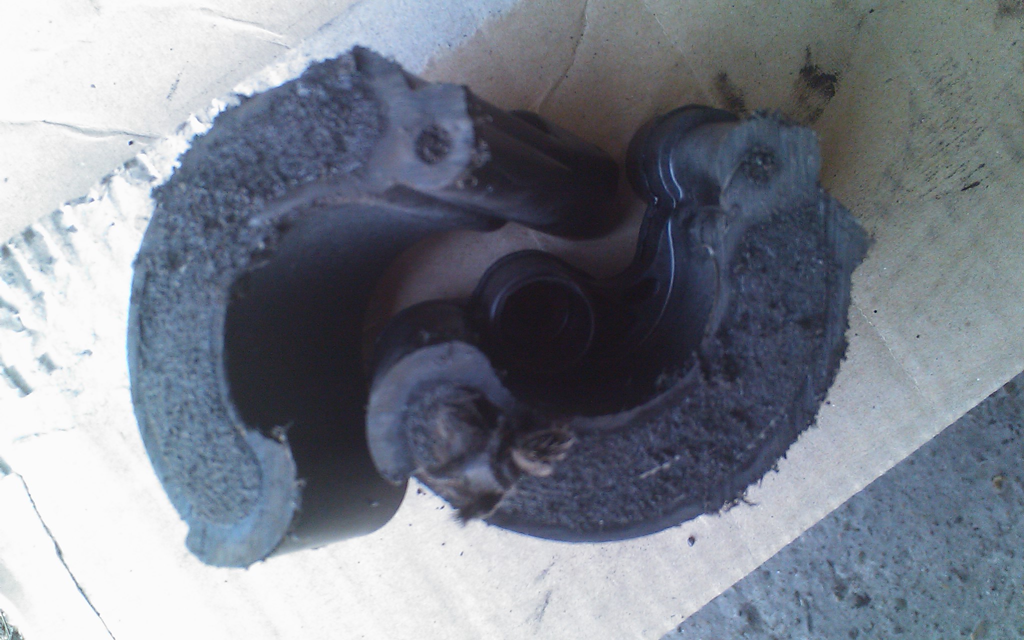

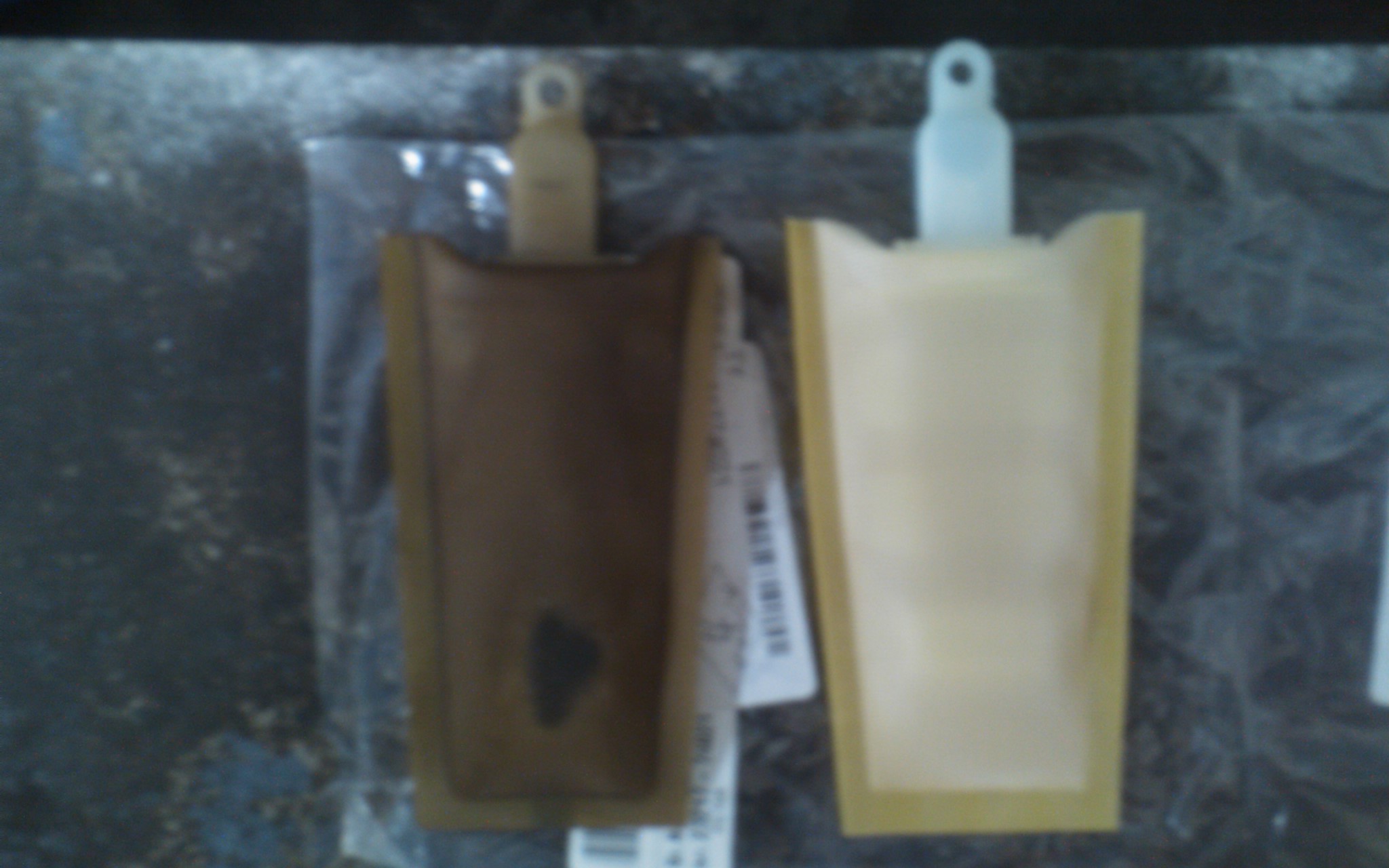

Добавлю свои 5 копеек. Процесс замены везде описан поэтому только фотки.
DSC_0259.jpg [ 853.61 КБ | Просмотров: 2533 ]
DSC_0261.jpg [ 803.79 КБ | Просмотров: 2533 ]
DSC_0262.jpg [ 410.64 КБ | Просмотров: 2533 ]
DSC_0264.jpg [ 309.55 КБ | Просмотров: 2533 ]
DSC_0265.jpg [ 490.83 КБ | Просмотров: 2533 ]

последний кадр впечатляет!!!
