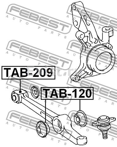

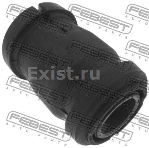

День добрый,вот возник вопрос.Покапал EXIST и нашел пару сайлентблоков.
Вопрос:эти сайлентблоки подойдут вот в рычах в место под маркировкой ТАБ209?
Они же меняются или нет?
ТАБ 209.jpg [ 64 КБ | Просмотров: 4208 ]
Полеуретан.jpg [ 20.09 КБ | Просмотров: 4208 ]
Резина.jpg [ 32 КБ | Просмотров: 4208 ]

Ну если EXIST выдает их по вашему FRAME, то подойдет.

В экзисте много ошибок по кросам с оригинальных номеров, лучше проверь по сайту производителя, ну или если они в наличии то по размеру, внешне похож.

Да я вот просто думаю поменять их до кучи и номера переписал,сайт выдает как заменитель.Я просто слышал что они вообще не меняются а потом гляжу есть сайлентблоки значит можно поменять,полеуритан туда хочу поставить.
