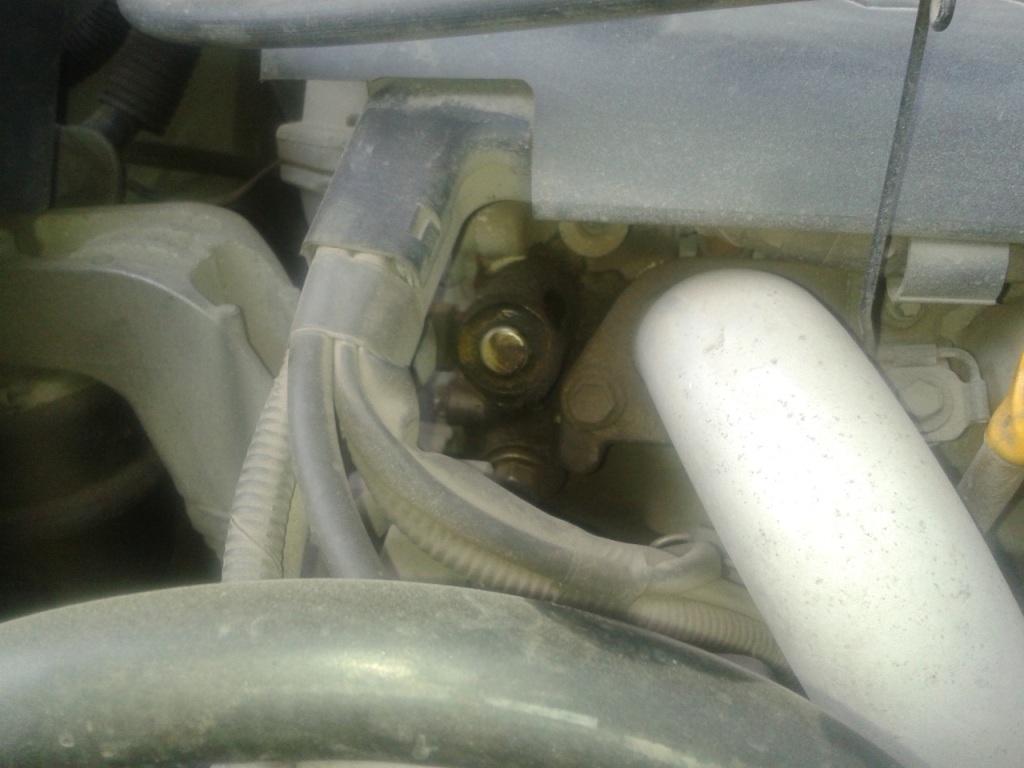

Добрый вечер всем ! Не подскажите из за чего клапан может быть в масле весь, можно обойтись сменой прокладки или датчик сам менять прийдется ?
123.jpg [ 170.62 КБ | Просмотров: 3479 ]
всё подсказали уже )

Поменяй прокладку, не поможет, можешь поменять клапан или развальцевать и перебрать клапан.
Процесс ремонта описан с картинками, где точно не помню, поищи в интернете (типа ремонт клапана VVTI).
Резиновая прокладка подходит от жигулей с классики (по моему с главного тормозного, или со сцепления).
А вот, нашел http://wish-russia.ru/repair/klapan%20VVTI.html
Я свои клапан перебирал, по конструкции он немного отличался, но принцип тот-же.

Не стоит вводить человека в заблуждение, на клапане всего лишь нужно поменять внешнее уплотнительное резиновое кольцо, и не более, разбирать клапан не нужно.Масло идет через него.Этот двигатель делал я, по этому прекрасно помню, что и в каком состоянии.На момент ремонта не оказалось данного уплотнительного кольца в наборе прокладок, по этому заменено небыло.
