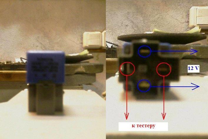

Добавлено спустя 19 минут 12 секунд:
Реле обогрева стекла можно от АКБ проверить, если на обмотку 12 вольт подать будет щелкать, а если к контактам тестер то будет звониться когда реле сработало.
реле3.JPG [ 39.79 КБ | Просмотров: 1210 ]
