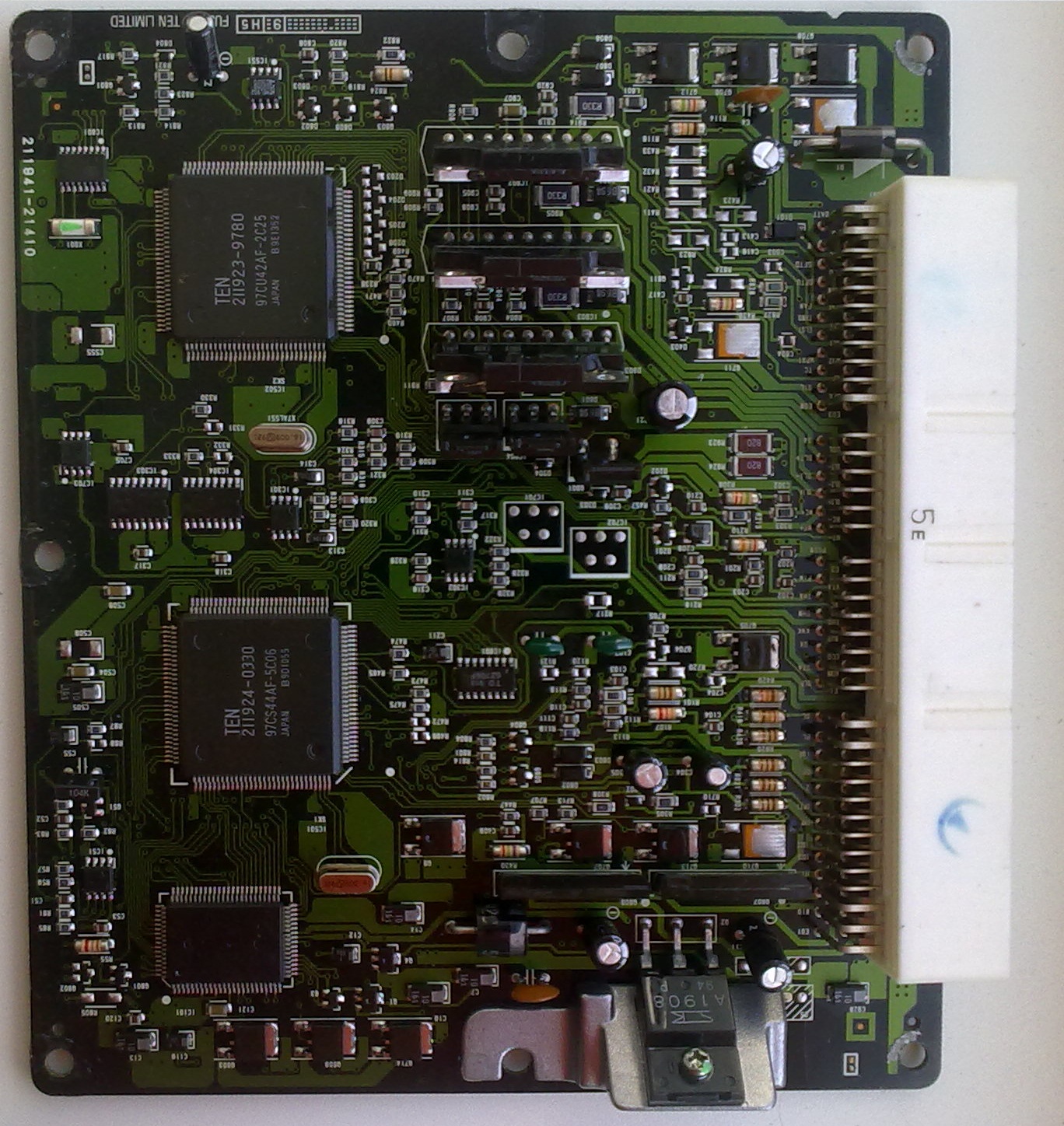

Мучился сам с АКПП. коробка работала как попала то 4й нет, то с места не едет, то буксует. Делал диагностику ошибок нет! Посоветовали проверить блок управления двигателя и сразу нашлись ошибки. За час мастер все исправил, пока езжу все в порядке, короба работает тихо, переключение плавные.
от модератора:
Номер бортового компутера на SV55 - 89661-3H040
Симптомы для ремонта (при условии исправности проводки, БДЗ и датчиков для работы АКПП):
- толчки и затупы переключения передач АКПП;
- пробуксовка или трогается как с третей;
- притормаживание во время наката;
- отсутствие некоторых передач;
- путаются передачи;
Решения форумчан:
- пропайка ножек резистора R330 на плате ЭБУ (от Ранетыч)
- одно из решений от Zlaman - обнуление адаптационной таблицы в микросхеме 25020 (при условии, что резисторы пропаяны при вскрытии)
- отчет о ремонте (адаптация по методике Zlaman) + еще метод + отзыв по ремонту
- вариант решения от fei5656 (нет 4й передачи из-за неисправного кислородного датчика)

Процесс адаптации ЭБУ после его ремонта (была просто пайка резисторов или пайка с обнулением eeprom):
1- ставим комп на холодный двиг (отключить клеммы АКБ перед заменой)
2- прогреваем до середины
3- продергиваем рычаг по всем режимам АКПП, туда-обратно, с небольшой паузой на каждом режиме.
4- ставим D
5- выезжаем очень плавно на свободную, ровную без уклонов и поворотов дорогу (~1км запаса)
6- разгоняемся нежно и плавно до 60км/ч и бросаем газ
7- катимся до остановки без тормоза
п. 6 и 7 повторяем ~10 раз медлено и печально....после этого считается, что комп набирает все нужные ему адаптации.
Процесс адаптации ЭБУ после замены/ремонта АКПП:
После замены АКПП необходимо сбросить таблицу статистики в памяти ЭБУ. Один из проверенных способов обнулить таблицу это подключить прибор к диагностическому разъему, запустить специальную программу и исправить настройки в таблице. Программа все сделает сама. После чего необходимо заново набрать параметры на дороге, как написано выше. Подробнее об этом.
Из опыта форумчан: После адаптации на прямой комп берет часть параметров, для прямой дороги. В некоторых случаях в городском режиме вероятны тычки с 1й на 2ю. В течение недели комп набирает адаптации для городского цикла, толчки и затяжки уходят.

Резисторы... R330 - это номинал или позиционный номер? (надпись на нем самом или рядом с ним?)

Второй комп накрылся! =((( в Хабаровске так и не к кому обратиться? Прикольно, имею теперь два компа.. на одном пробуксовка, на другом она же + 1-ой и 4 передач нет) "Пропайка" первого немного сгладила печальность события, но полностью проблема не устранилась... да ещё и сказали что там не памяти, ни адаптаций нет. :roll: где правда?)

Вот странный народ! Нет памяти, нет адаптаций.....пусть вскроют комп, да и посмотрят, есть там память или нету, а то, что порой в techstrem нет функции reset при выборе авто в японском регионе, тоже не значит нифига. Пусть хабаровчане изучают матчасть.

Дык он его вскрывал, пропаял там что то (сам я не силен в электрике), я ему: может сбросить память? а он: так нет её, никакой памяти, адаптаций тоже.. А ведь не первый год работает.

Сфотографируй плату со стороны процессоров и закинь сюда, постарайся качественно фотку сотворить.
Так понимаю SV55 3SFE блок 89661-3H040 или 89661-44110 акпп U240?

SV55 3SFE блок 89661-3H040, год 1999.. АКПП и Эбу осенью менял, фотку завтра выложу. А какой из двух сфотать (один очень запущен, второй нет) =)
На прежней АКПП под U240 была цифра 3, на нынешней 2.

Что и требовалось доказать. Суслик есть! Причем в явном виде, но мастеровые его не видят. И память в этом блоке присутствует - 25020. Просто в маркировках микросхем не шарят люди.
Комп паяный. Отметь на фото элементы которые пропаивали.

фото обоих компов давай, тока подпиши в названии фото....хотелось бы считать епром с них обоих, сравнить, обнулить.....эксперимент бесценен!

Честно сказать не знаю в каком месте его паяли, но другой электронщик следы заметил.
Добавлено спустя 9 часов 52 минуты 7 секунд:
Картинки здесь плохо выходят. Самое неприятное, что ошибок никаких не показывает... и в прошлый раз тоже
Добавлено спустя 1 день 2 часа 51 минуту 26 секунд:
Где та самая микраха здесь? :oops:

указал в первом посте фоту с нужными местами
