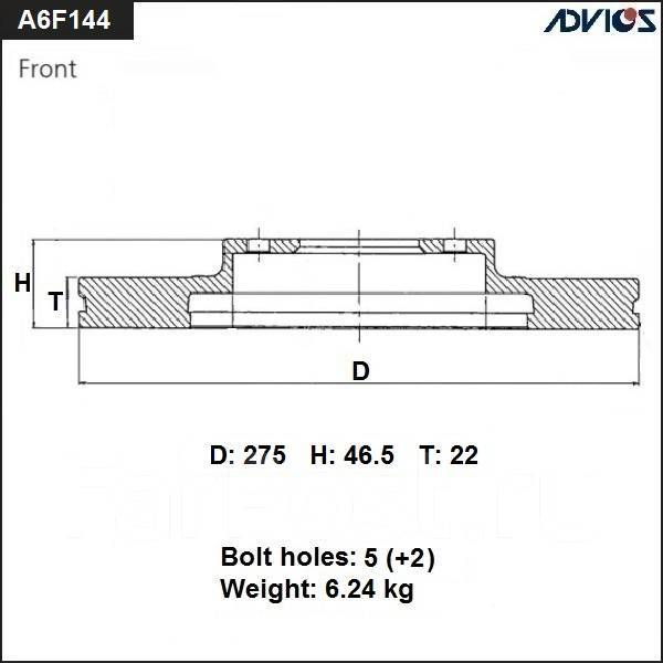

с мест сообщают, что указанные диски 275*22*46.5 ( конкретно адвикс AF6144) подходят с небольшими нюансами: вылет у них меньше, поэтому надо на пару мм сместить кронштейн суппорта наружу
лучше это сделать широкими шайбами - можно купить нержавеющие, а можно самому вырезать из подходящего материала - хоть из алюминия
ну и не забывайте смазать там всё-всё, включая эти шайбы :)

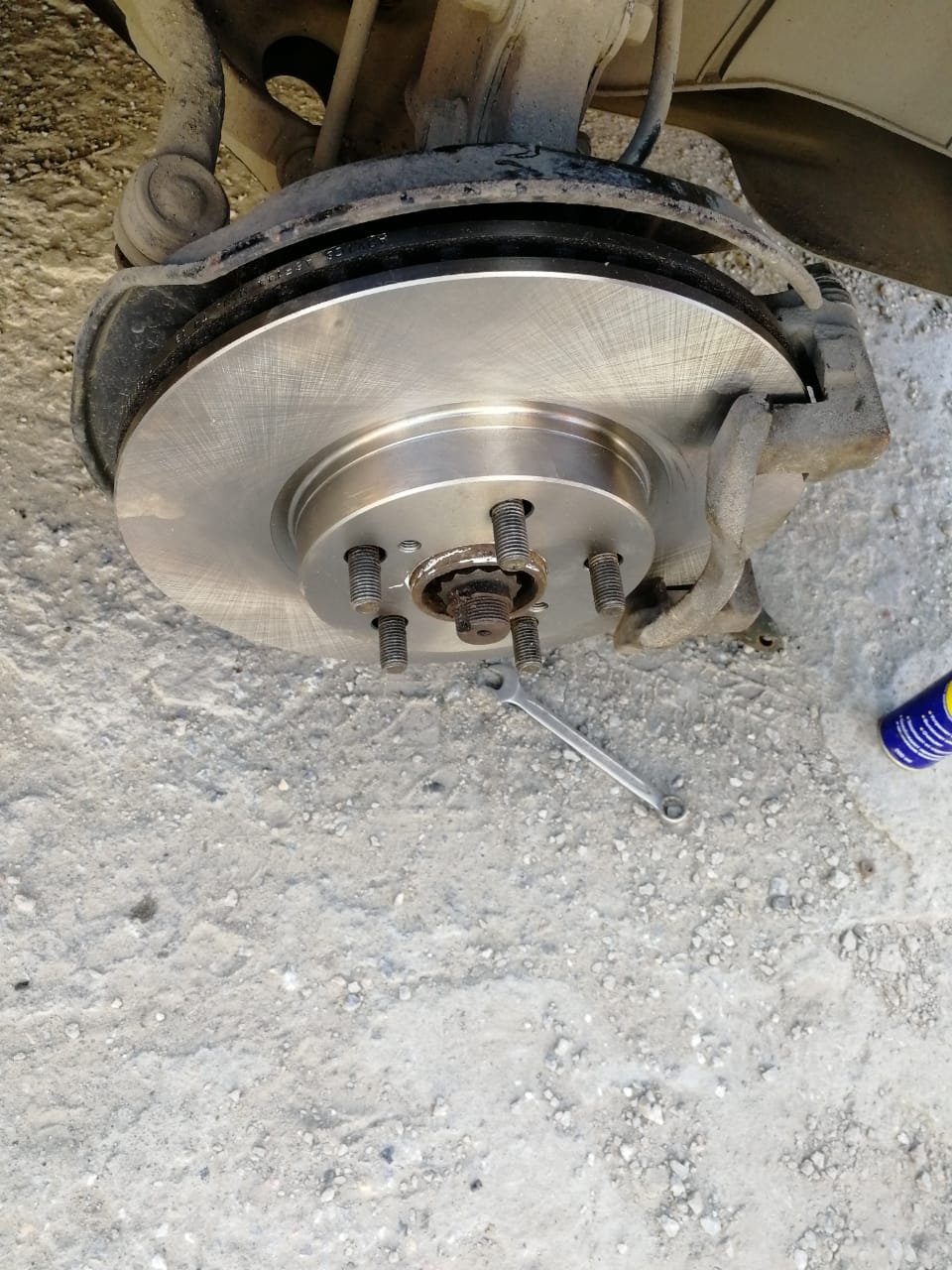

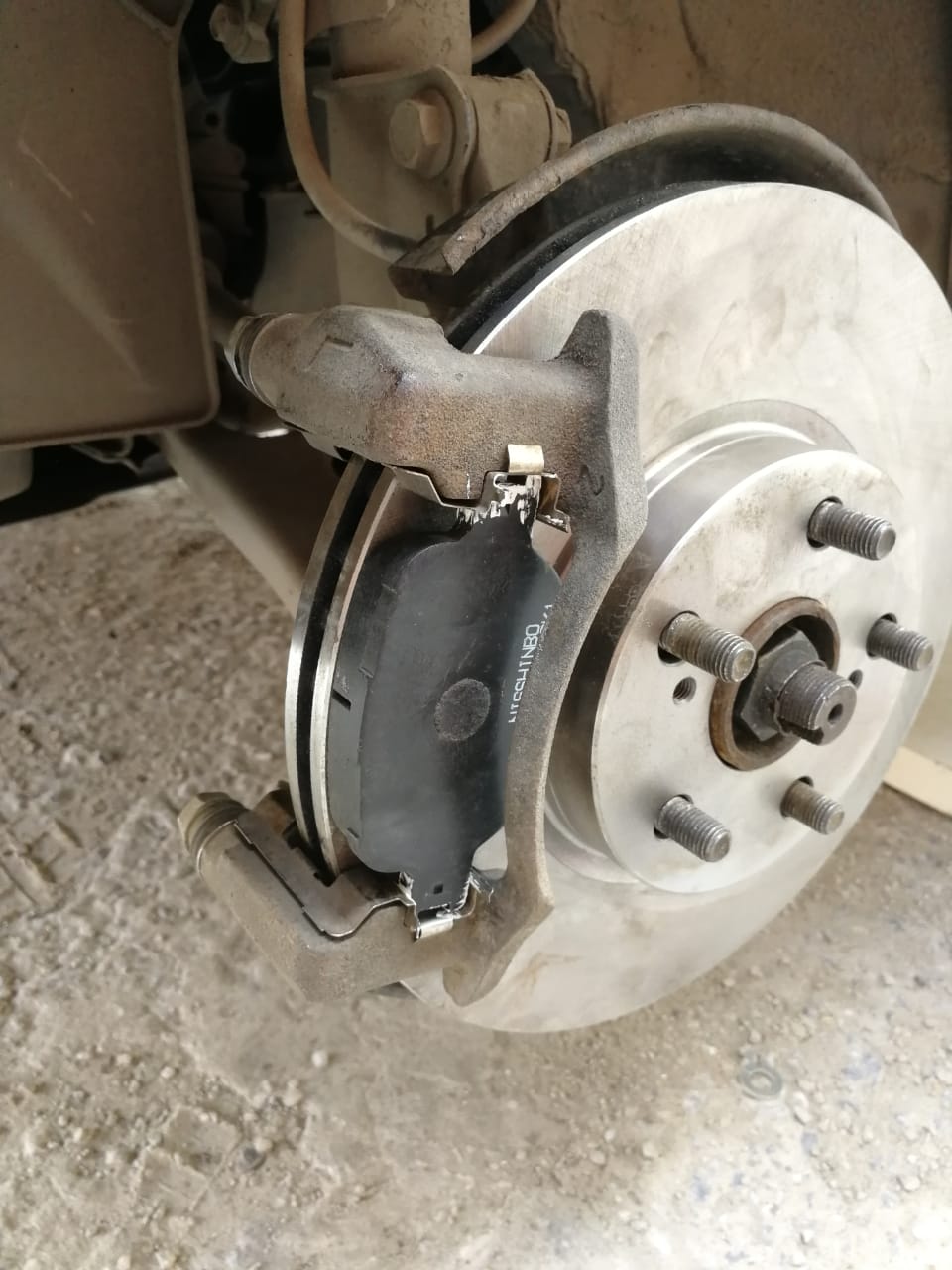

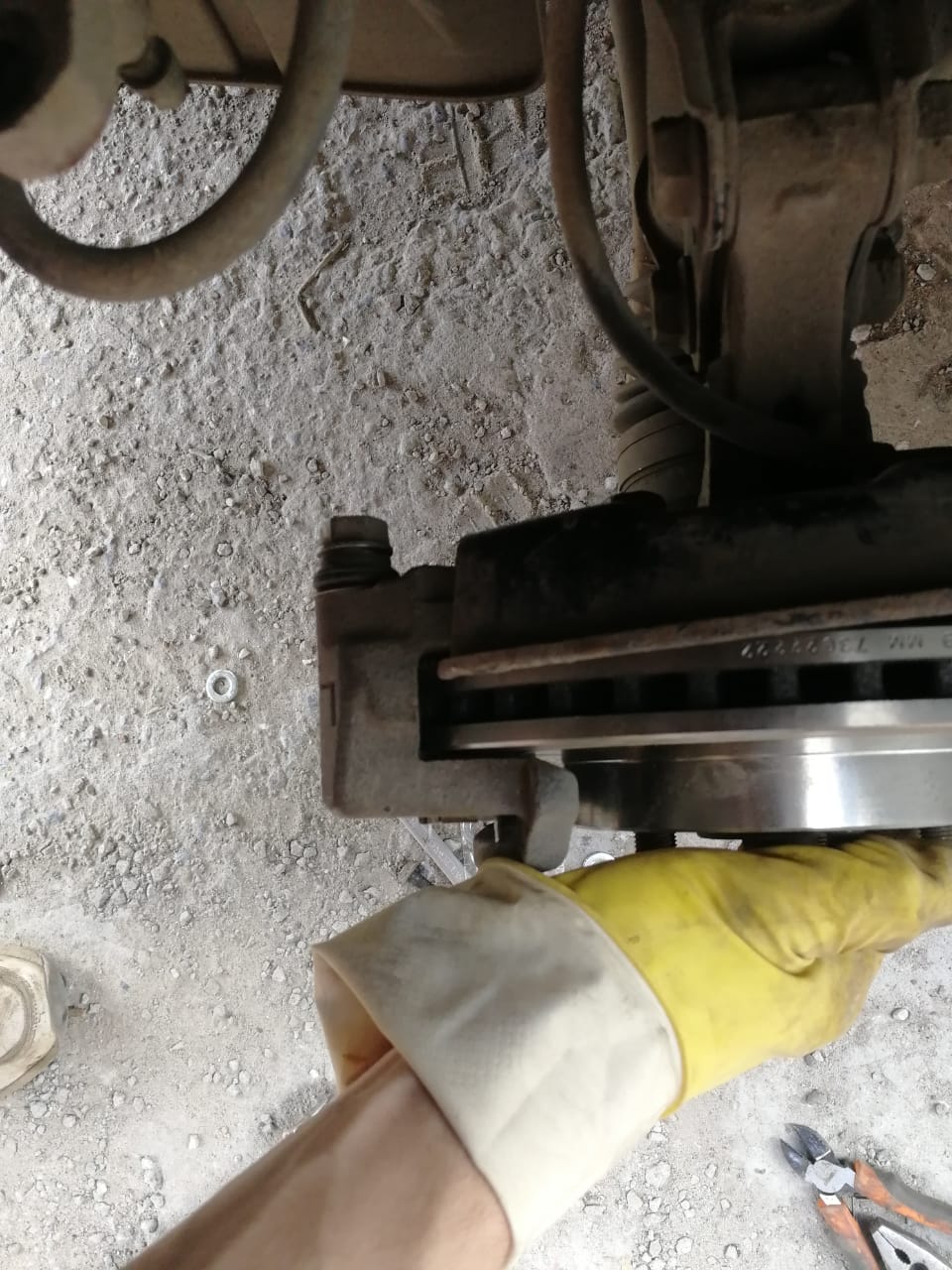

Ставил Advics A6F-144.
Подложил шайбы стандартные(толщина шайбы 1.5-1.8 мм) под скобу и сточил около 0.5-0,8 мм со скобы(можно было и оставить, но я сточил, что бы диск точно по центру стоял), шайб тонких не было, так бы их подложил.
Колодки поставил нишимбо.
Проехал уже 300 км, все отлично, ничего не трет, не свистит, не пищит.
Как вариант можно рассмотреть NiBK RN-1241, у него высота 49,2(49,2-46,5 = 2,7мм), как раз и выходит около того, но идеально мне кажется встала бы высота 48,3-48,5.
