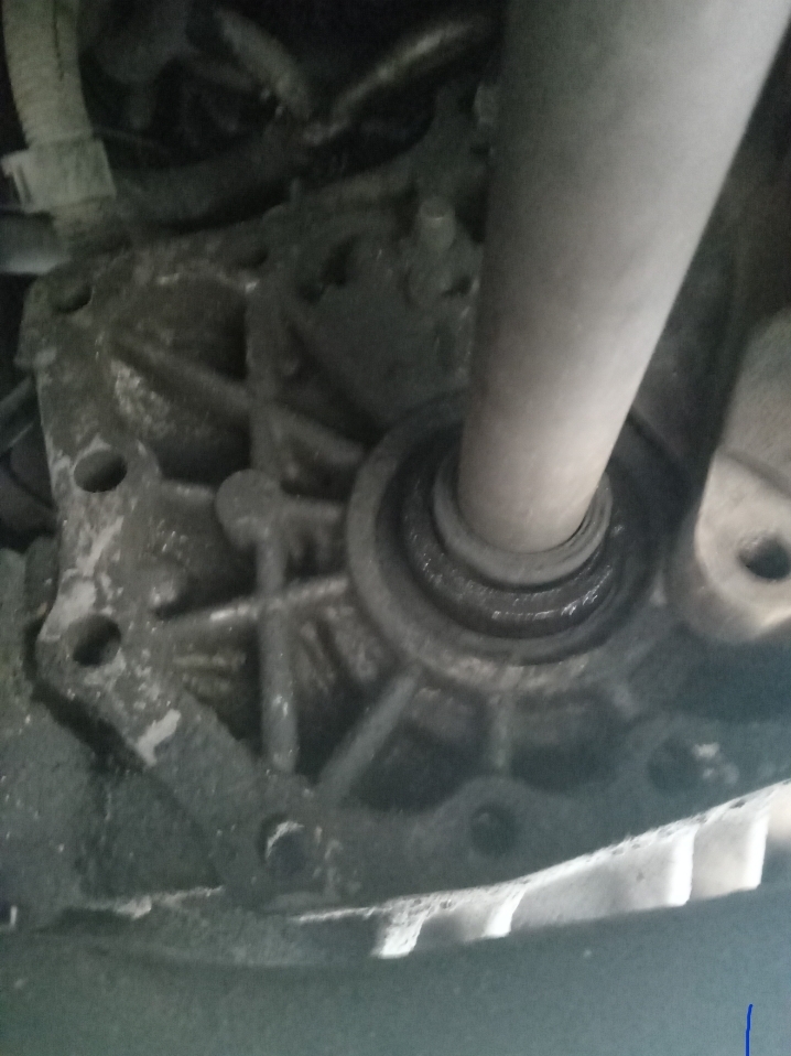

фото можно, данного упрощения!?
Ardeo PRO version
 Заголовок сообщения: Re: Замена АКПП U240F на A243F-02A
СообщениеДобавлено: 09 окт 2024, 11:17
Зарегистрирован: 24 май 2024, 13:34
Сообщения: 14
Откуда: Забайкальский край,г.Чита
О машине: 5 поколение,седан,двигатель 3sfe
Не получается,слишком большой размер файла
Добавлено спустя 2 минуты 8 секунд:
Как-то так

Просто чудеса какие то!!!

Купил такую или при тебе так упрощали?

Купил такую уже
Добавлено спустя 3 минуты 43 секунды:
А теперь вот головнякИзображениекоробке каюк пришёл и вот теперь ищу какую коробку контрактную ставить U240E или всё таки родную....Но родная бешеных денег стоитИзображениепечаль короче мужики

Ничосе , а привод от переднеприводной и подвесной подшипник было куда прикрутить? И редутора с зади нету, а в ступицах просто гранаты торчат или ступицы меняли?
Добавлено спустя 3 минуты 40 секунд:
А каким образом коробке каюк пришел? Как это проявляется?

Я её уже купил такую...Подвесной подшипник закустарен крепёж...Сзади ничего не снималось,просто кордана нет и редуктора на коробке...Сейчас я на вахте,как буду заниматься ею ,обязательно сделаю фото отчёт...Может кому тоже приходится)))
Добавлено спустя 5 минут 39 секунд:
А коробке каюк - задняя пропала,со второй на третью переключается как будто кто-то въехал в тебя,и на 3 скорости буксует и не переключается на 4...И начала в о/d уходить...Все началось из-за того как масло поменял....Магнитов в поддоне небыло,я сам установил магниты после...Как коробка начала вы@бываться, я слил опять масло и на магнитах была стружка...Они как ёжики были это капец полный...
