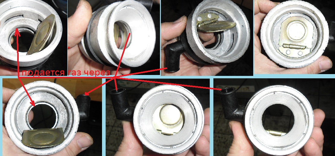

Хорошо фотку сделаю и попробую сюда загрузить. А как это у тебя через антихлоп сделано? У меня в гофре воздушка дырка сделана ближе к дроссельной заслонке и через неё идёт подача газа по шлангу от редуктора. А сам антихлоп в верхней крышке воздушка вырезано отверстие и туда вставлена металл. крышка на пружине и при хлопке газа через эту крышку сбрасывается лишнее давление и большая вероятность того что все крепежи и сам корпус воздушка, да и фильтр останется целым
вот фото антихлопа!
Комментарий к файлу: антихлоп
анитихлоп_0.jpg [ 241.27 КБ | Просмотров: 3004 ]
принцип его работы! в коллекторе создается достаточное давление чтобы шторку антихлопа легко открыть! а в случии хлопка шторка закрывается и газы выходят через окошки на антихлопе прикрытые резиновым кольцом
антихлоп крепится на дроссель и шторка открывается в сторону дросселя! что важно для работы газового оборудования чтобы небыло подсоса воздуха! и антихлоп после установки обмазывается герметиком чтобы небыло подсоса воздуха! и еще гофра от фильтра до дросселя (а в данном случаи антихлопа) должна быль целой и герметичной! да простит меня Серж за испорченую гофру :oops:

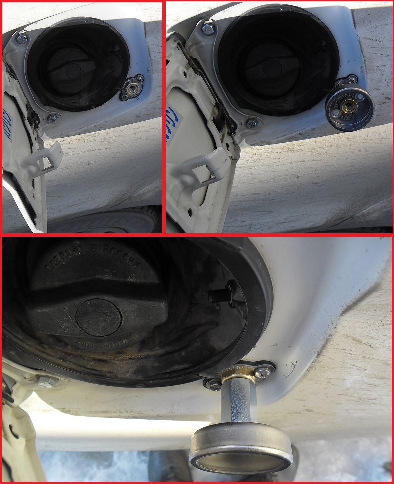

Добавлено спустя 16 часов 5 минут 24 секунды:

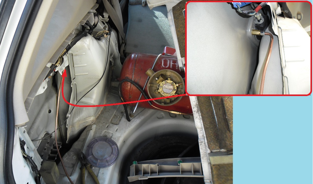

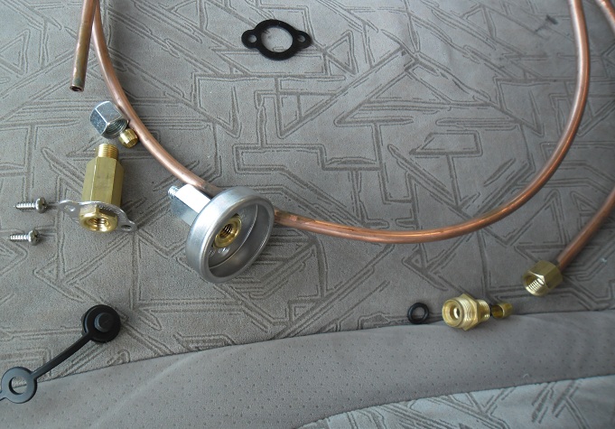

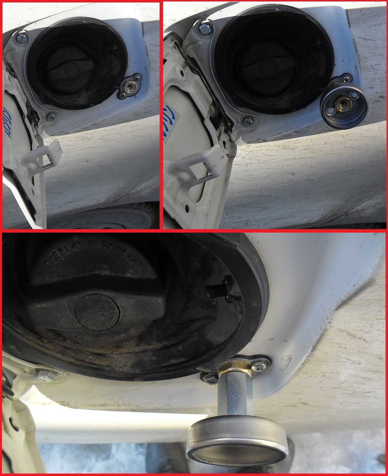

сегодня не торопясь вывел заправочное устройство за пределы салона! :rus: а то в салоне запах стоял после заправки :roll: аж глаза слезились :cry: :crazy:
вдруг кому пригодится!
выносное_11.jpg [ 182.95 КБ | Просмотров: 3002 ]
выносное_3.jpg [ 141.81 КБ | Просмотров: 3002 ]
выносное_12.jpg [ 230.16 КБ | Просмотров: 3002 ]
выносное_10.jpg [ 173.74 КБ | Просмотров: 3002 ]

сегодняшний перенос заправочника:
заправочник - 400руб
гайка (незнаю точное название! ставится на мультиклапан) 30руб
еще туда же переходник - 90руб
медная трубка на 10мм 1 метр - 100руб
итого: 6890руб + я это все ставил сам :rus:

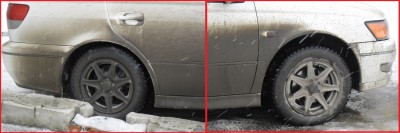

сегодня кончились 14 литров газа которые я заправлял вчера! проехал 101км! и того 14л. газа на 100км! уже лучше результат!

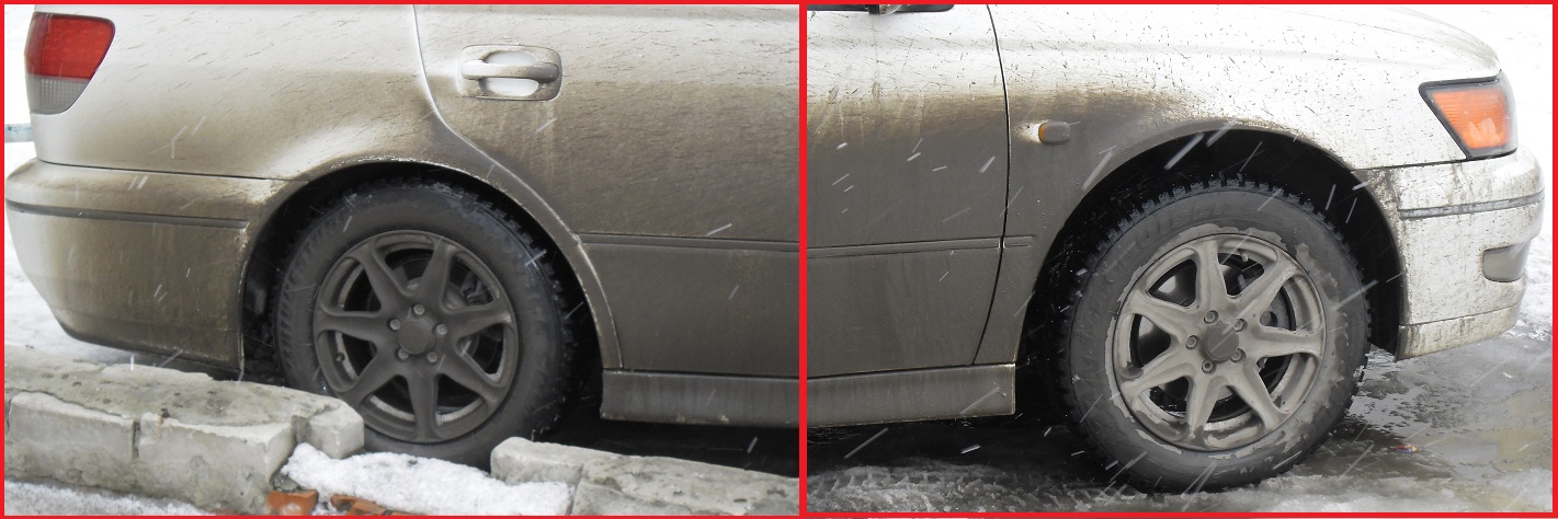

я поехал на заправку и заправил и бензина до полного и газа 48л. кстати толи это первоапрельская шутка у них или что!? газ сегодня стоит 12.50руб!!! :dash: ну да ладно!
у меня по другому случаю больше имоций! машина почувствовала что я её запрввил :crazy: :D 60л. бензина плюс 48л. газа! а как будьто три мешка картошки в багажнике :D :D :D
просела.jpg [ 232.4 КБ | Просмотров: 2985 ]

у меня по другому случаю больше имоций! машина почувствовала что я её запрввил :crazy: :D 60л. бензина плюс 48л. газа! а как будьто три мешка картошки в багажнике :D :D :D[/quote]
Наверное пора подумать об усиленных пружинах, а возможно и проставках, и будешь как на танке :wink: . Целый день мучался с загрузкой фоток пока не скачал программку GIMP для сжатия, вроде стало получаться.

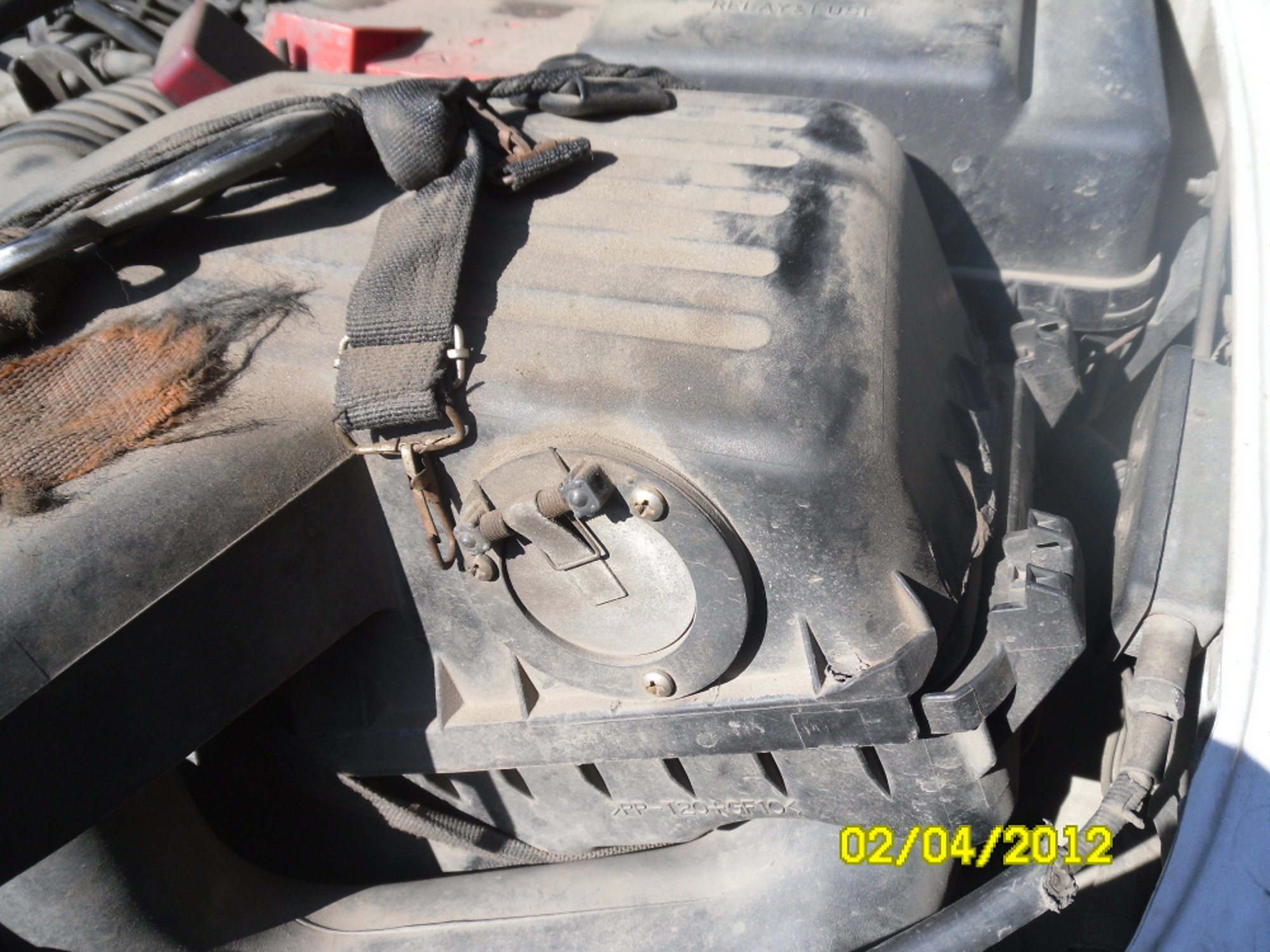

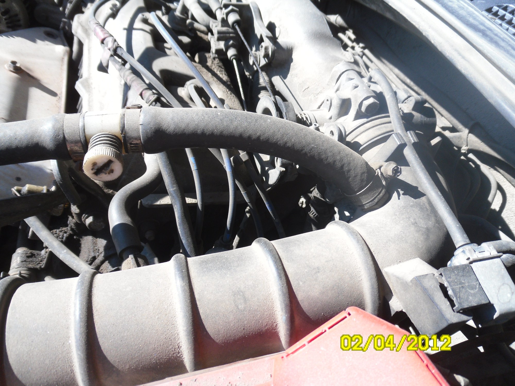

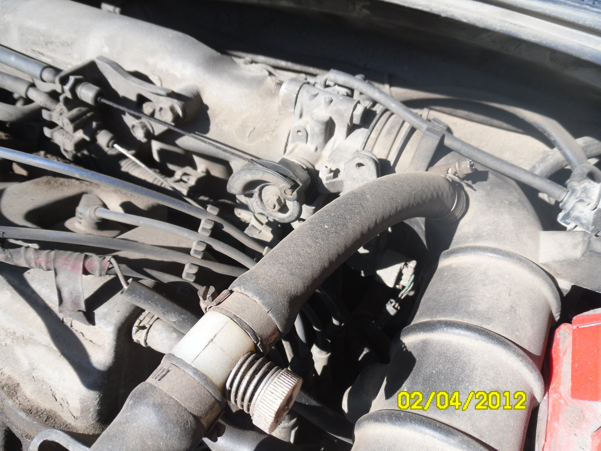

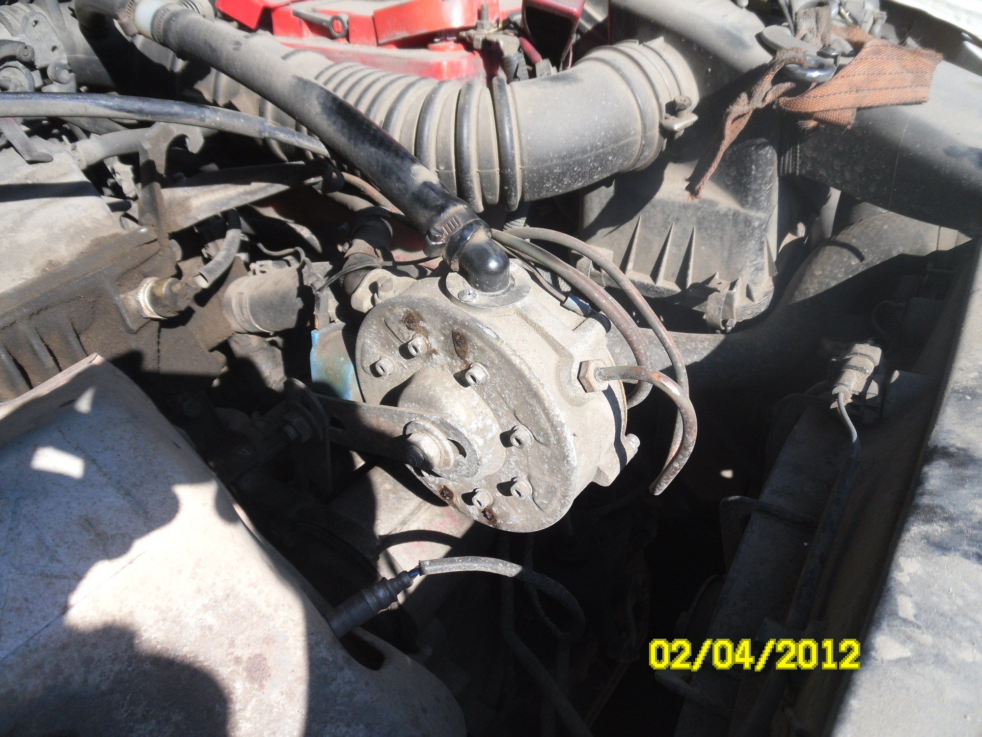

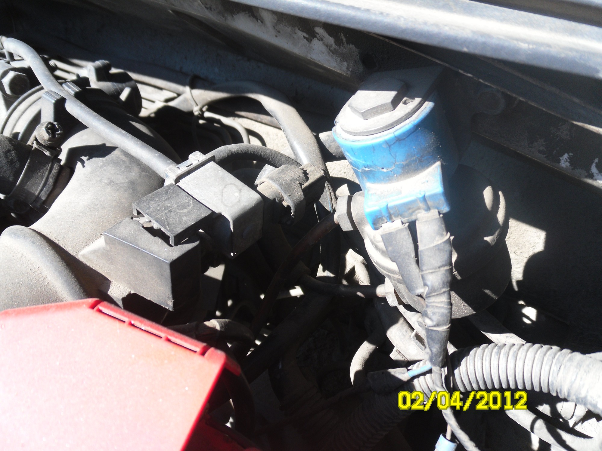

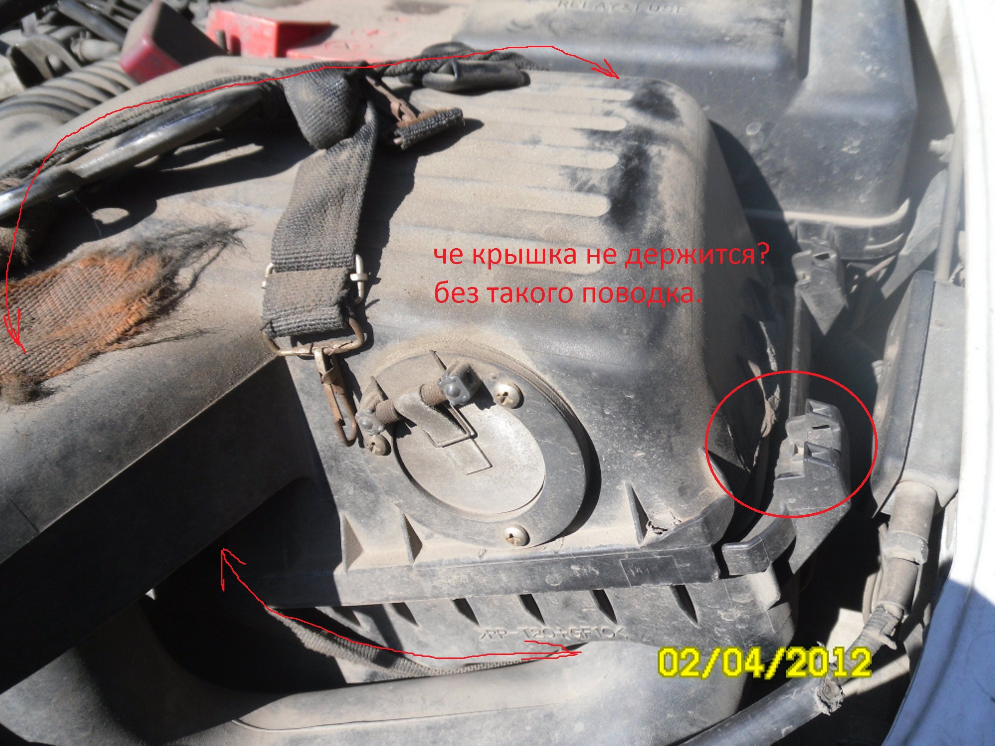

И ещё немного фоток пока не забыл как грузить их.
Добавлено спустя 24 минуты 12 секунд:
:smile:

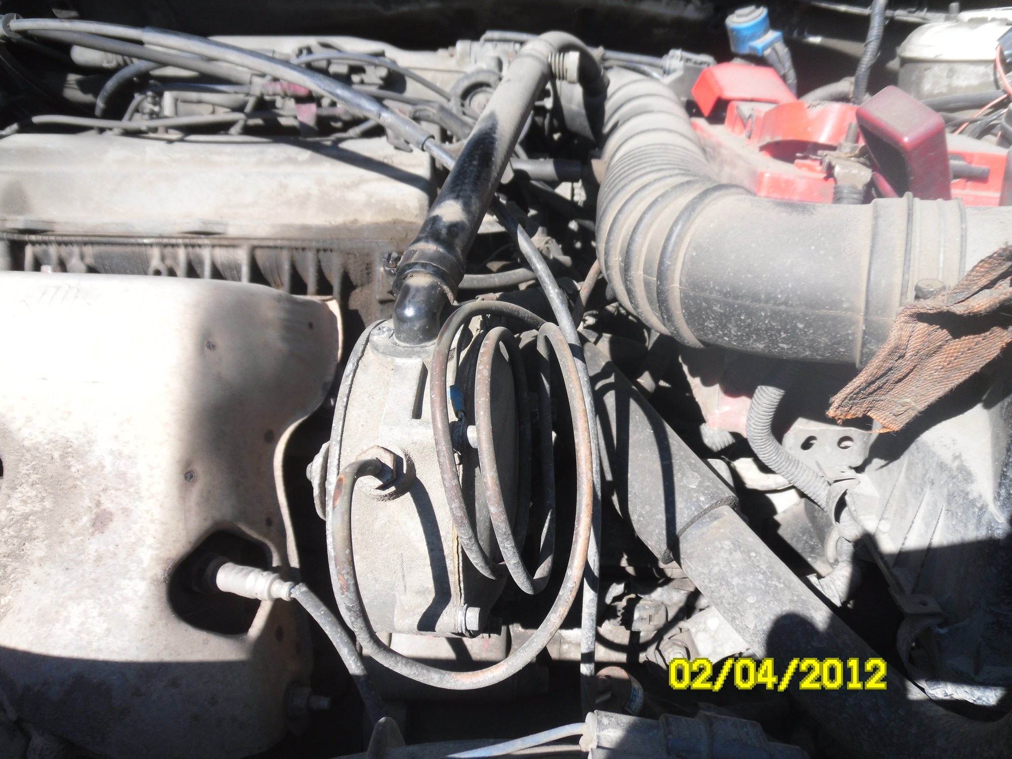

Комментарий к файлу: Антихлоп на крышке воздушка с оборванными ушами
SAM_00231.JPG [ 428.79 КБ | Просмотров: 2971 ]

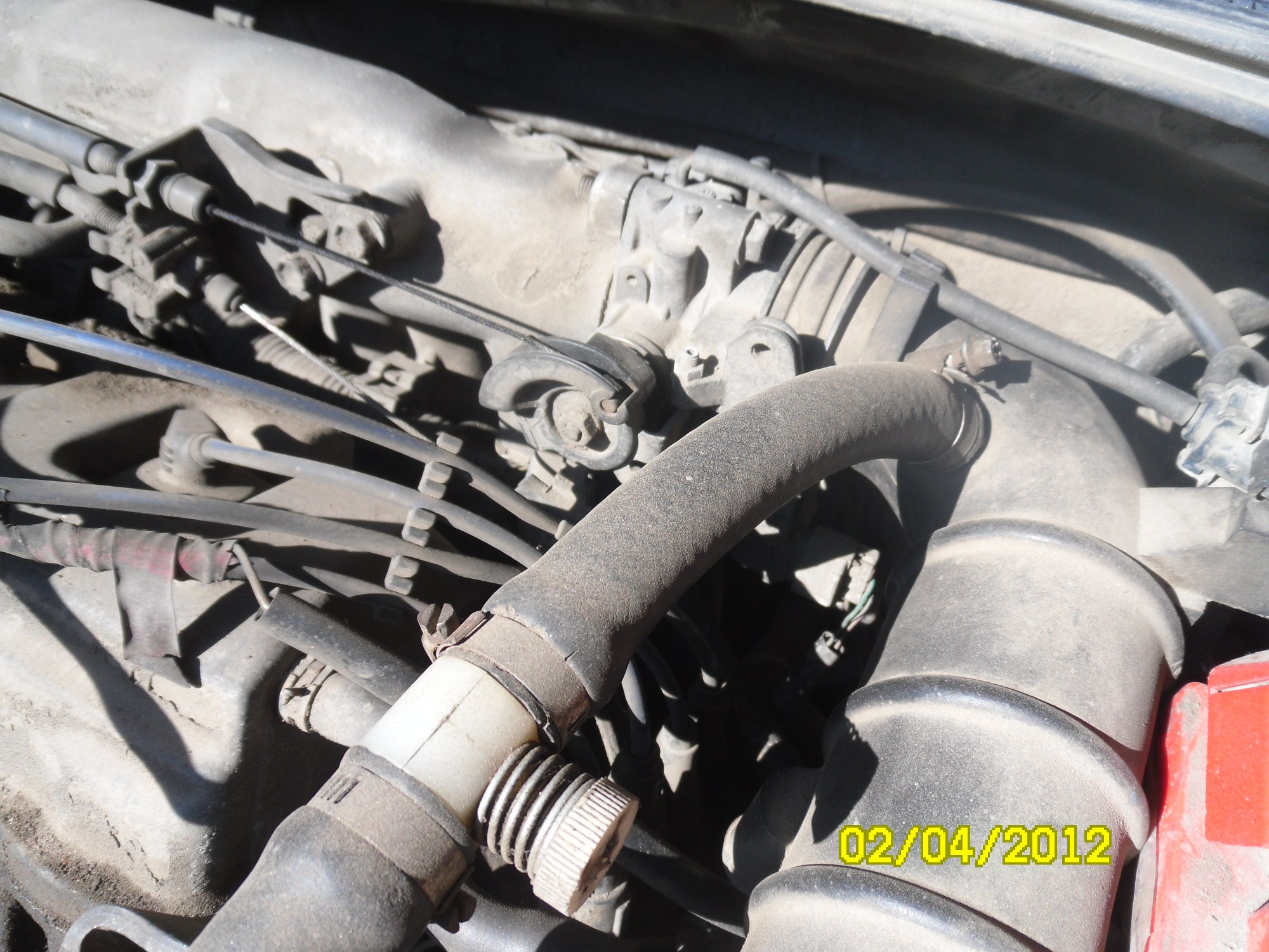

Комментарий к файлу: Редуктор
SAM_00241.JPG [ 574.28 КБ | Просмотров: 2971 ]
Комментарий к файлу: Шланг подачи газа в гофру воздушка далее в дроссель
SAM_00251.JPG [ 580.71 КБ | Просмотров: 2971 ]

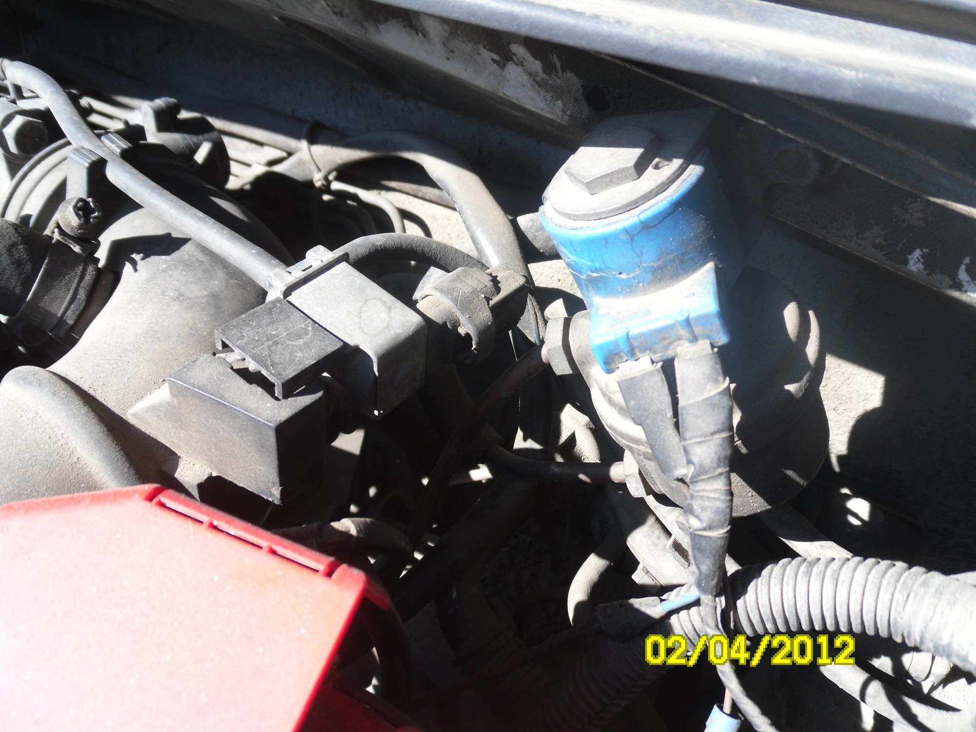

Комментарий к файлу: Электромагнитный клапан с фильтром
SAM_00261.JPG [ 547.34 КБ | Просмотров: 2971 ]

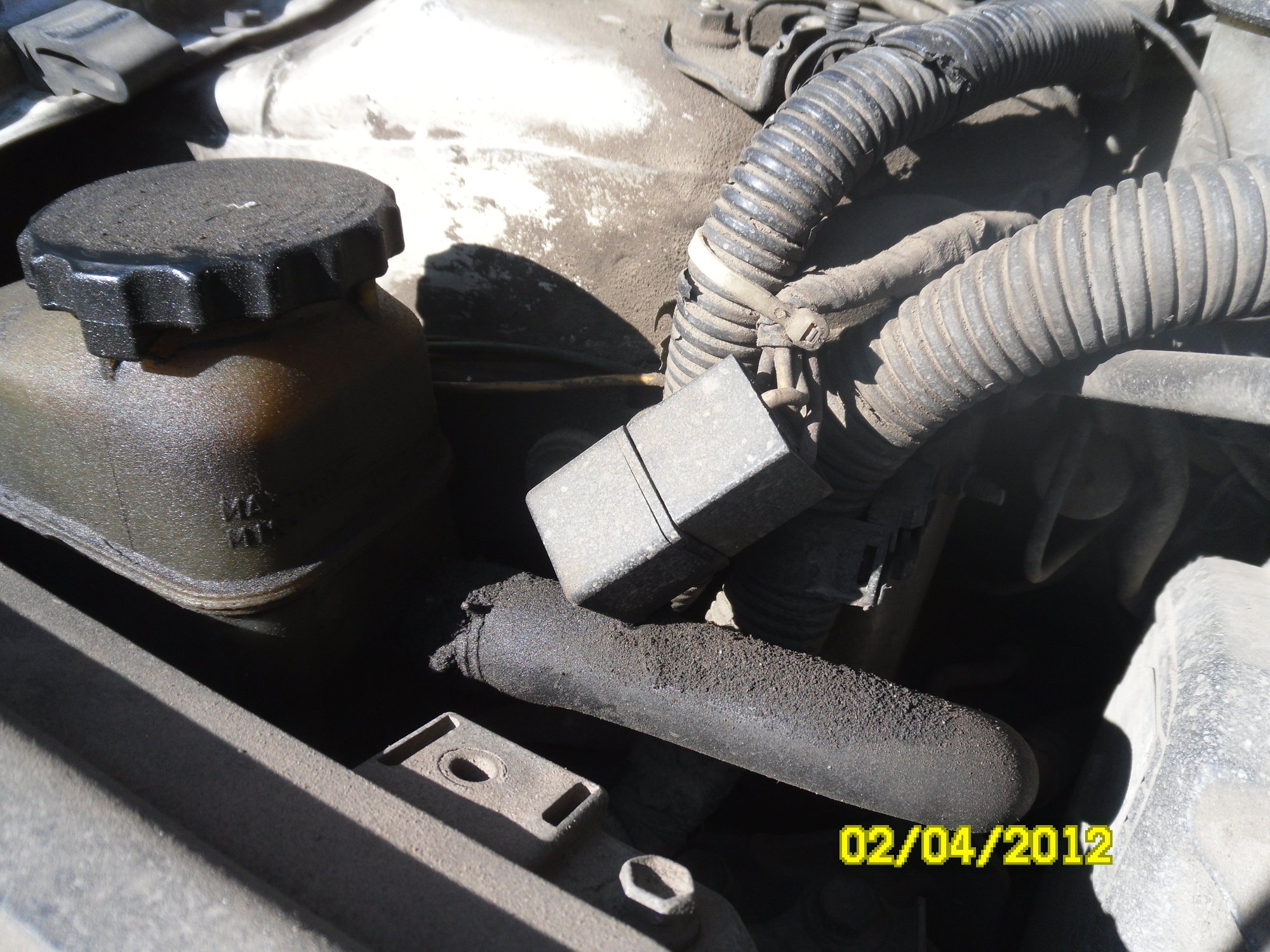

Комментарий к файлу: Реле
SAM_00271.JPG [ 544.46 КБ | Просмотров: 2971 ]
SAM_00281.JPG [ 555.51 КБ | Просмотров: 2971 ]
SAM_00291.JPG [ 570.03 КБ | Просмотров: 2971 ]

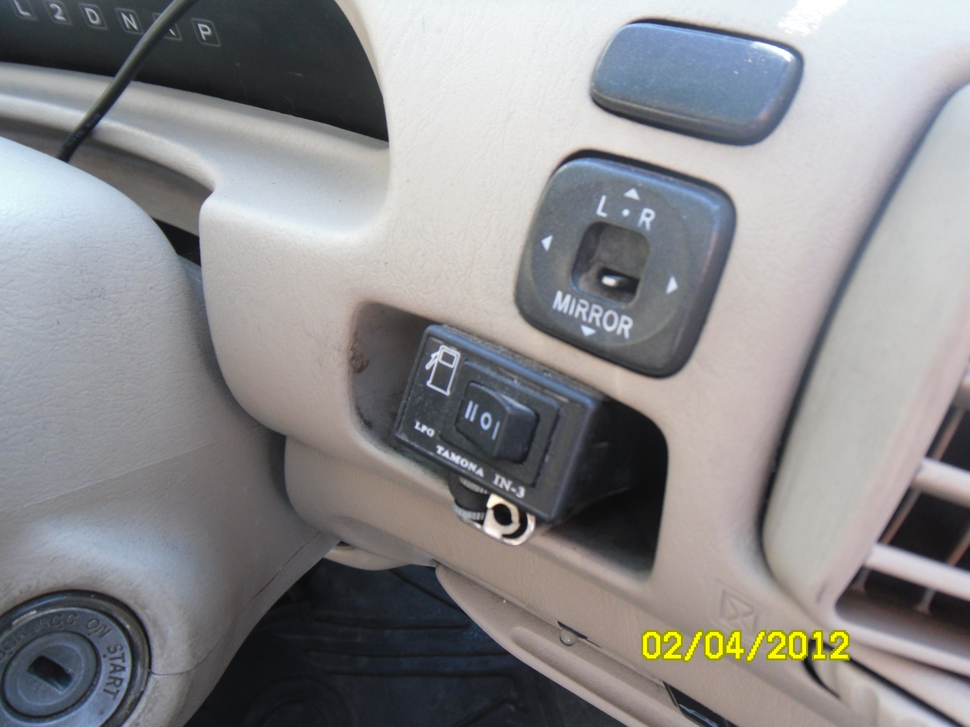

Комментарий к файлу: Кнопка автоматического переключения газ-бензин (заводится на бензе при перегазовке перещёлкивается на газ)
SAM_00301.JPG [ 502.64 КБ | Просмотров: 2971 ]

дак может купить антихлоп и новую крышку? :D
фильтр.JPG [ 665.18 КБ | Просмотров: 2972 ]
кстати я тут смотрел темы про пружины и нихера не понял! какие надо заказывать!? я бы с удовольствием поставил усиленые! но какие???? напиши ссылку в личку!

Да уж без поводка никуда, а крышку найти тяжело да и не охота, куда не позвонишь и начинаешь сразу с вопроса, У ВАС ЧЁ НИБУДЬ НА АРДЕО ЕСТЬ, обычно говорят ничего нет, но если вдруг говорят что есть, тогда ставишь их в тупик окончательно другим вопросом, а на 4WD? Ну соответственно денег эта пластмасска стоит немалых, лучше чего-нибудь полезного купить, а шнурок мне не мешает, может потом когда-нибудь куплю. Номер усиленных пружин от 4WD OBK наверное завтра напишу, бумажки со всей писаниной в машине
