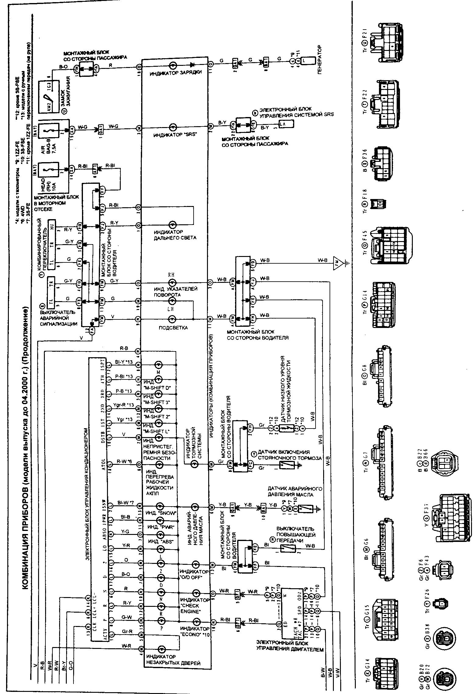

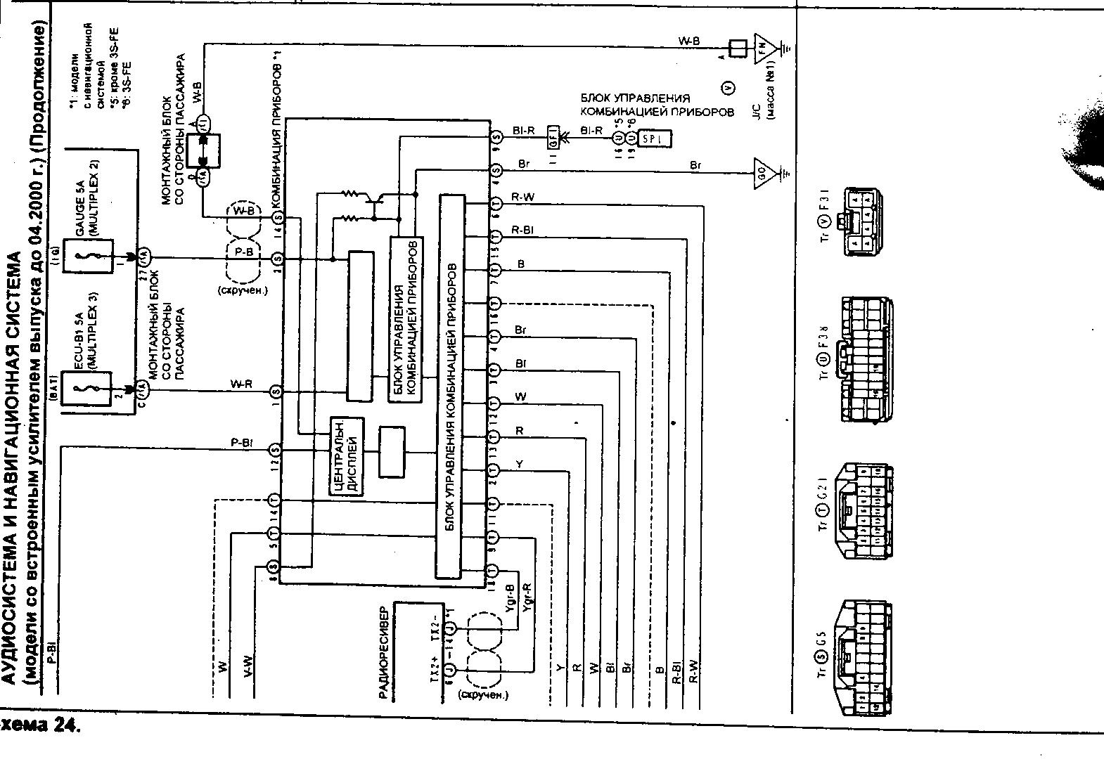

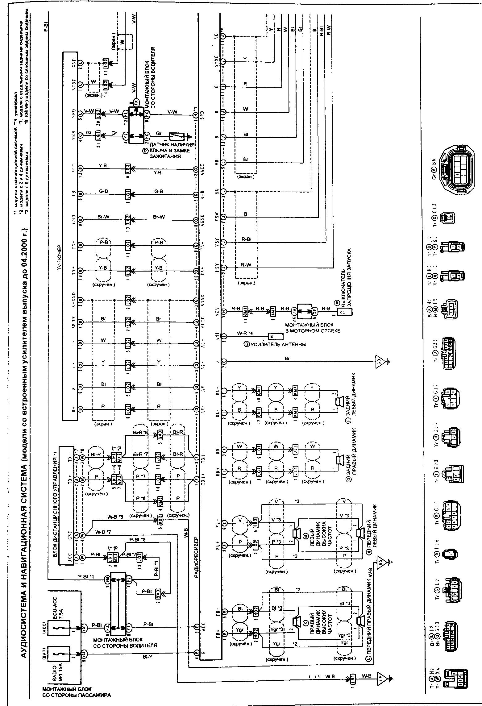

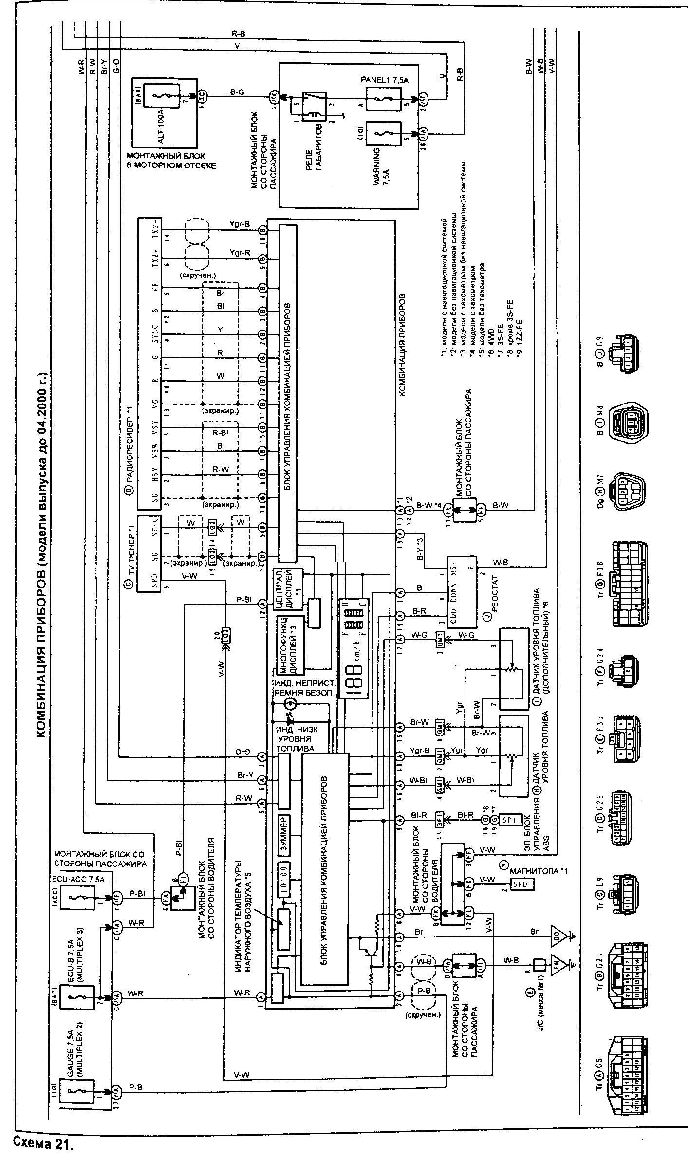

Все что интересует. По теме, вот схема, проверяйте.
приборка.jpg [ 506.06 КБ | Просмотров: 4975 ]
приборка2.jpg [ 540.07 КБ | Просмотров: 4975 ]
магнитола.jpg [ 554.7 КБ | Просмотров: 4975 ]
магнитола2.jpg [ 239.83 КБ | Просмотров: 4975 ]

Не понял вопрос, если проверяли согласно схеме, то разве на ней не видно откуда идет? И какого питания нет, на какой ножке? ТВ тюнер же работает, сами писали.

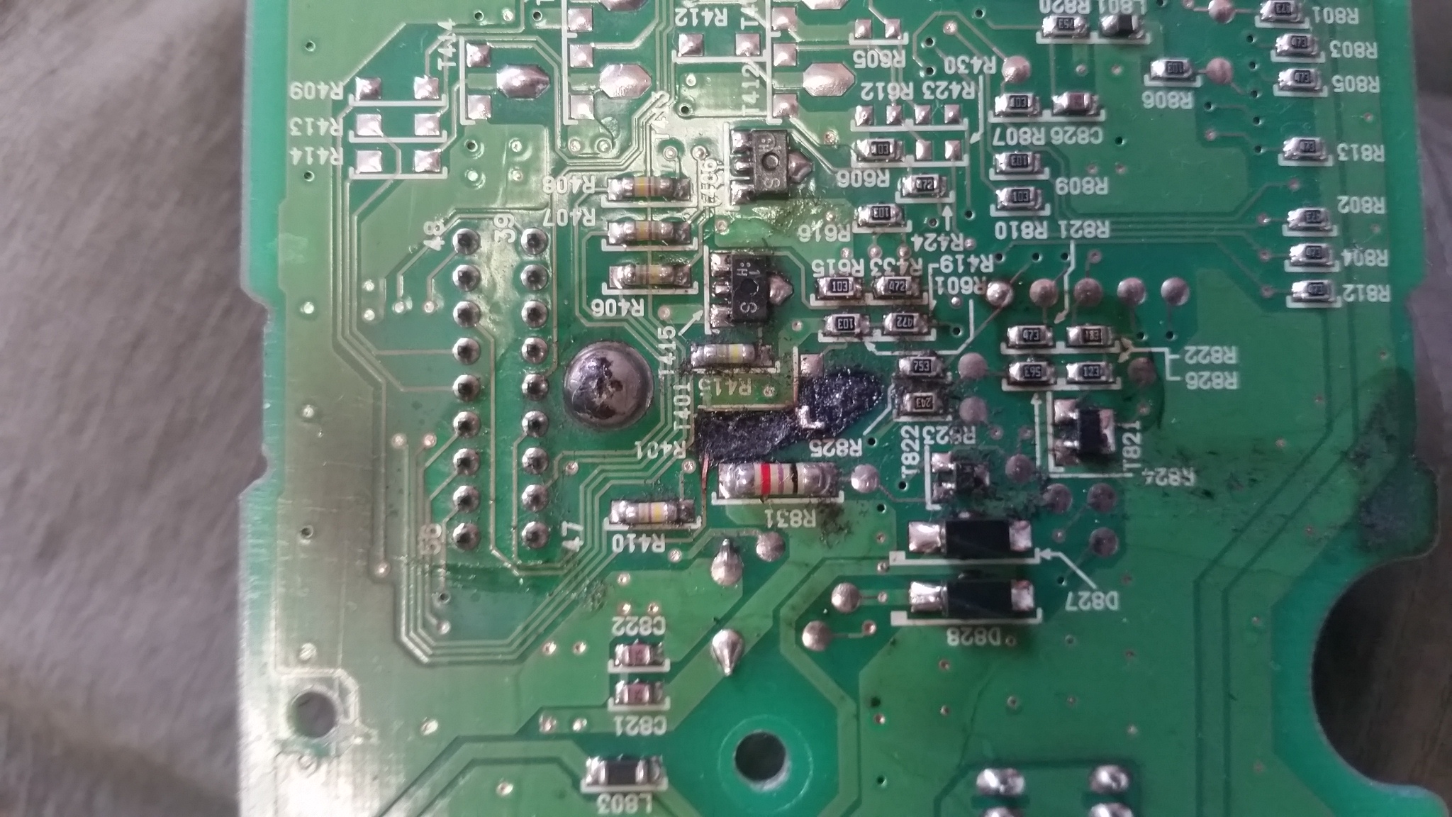

Ну, я похоже нашел причину...
1475490973693.jpg [ 808.18 КБ | Просмотров: 4629 ]
