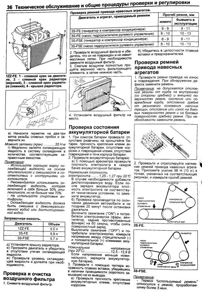

Добрый день. На выходных залазил под машину, ремень гура мне показался слабоватым, его поворот составил 180 градусов, это много для ремня? Жижу частично сменил, откачал с бочка и долил новую. Стало легче но не особо. Кстати при езде когда руль в прямом положении все ок, если взять чуть чуть правее то появляется посторонний шум из двигательного отсека, что может быть? когда в лева руль дергаю все ок, звук если только вправо. Ремень я не подтягивал, может ли он проскальзывать? но на холостом ходу он не скрипит и не свистит.

 Заголовок сообщения: Re: Самостоятельная замена жидкости в ГИДРОУСИЛИТЕЛЕ РУЛЯ
СообщениеДобавлено: 15 апр 2013, 10:40
Репутация: 2079
Проверь натяжение ремня как по книге...
