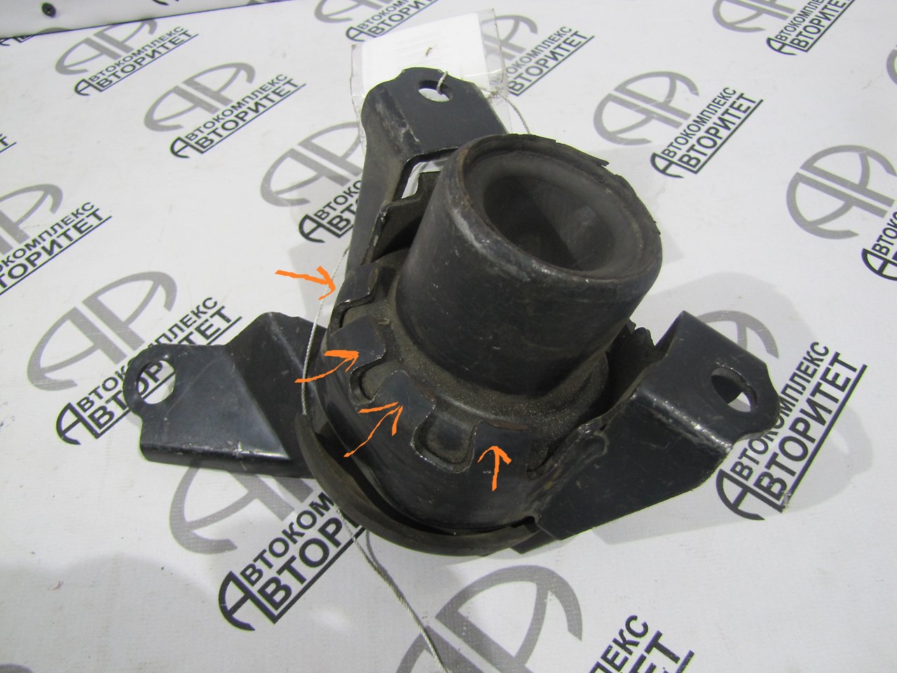

Репутация: 438
расшатывается сдесь,отсюда и скрежет и щелчки я молоточком подбил сваркой прихватил и норм 50 и 55 одинаковые
1477362905323_default.jpg [ 255.94 КБ | Просмотров: 12571 ]

Кину свои 5 копеек:
1. На первом Ардео из-за этого был мелкий стук в кочках. Пришлось эти зубчики ударить молотком. Стук пропал.
2. На втором Ардео из-за этого был мелкий стук в кочках. Пришлось эти зубчики ударить молотком. Стук не пропал. Где направляющая сверху была спущено вниз. Пришлось контракт поставить.
