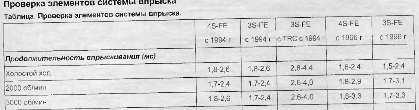

Добрый день, если тема еще жива, посмотрите пожалуйста логи. Проблема заключена в большом расходе топлива в городском цикле (лето 14, зима 15-16) при это расход по трассе составляет 8 литров. Компьютерная диагностика ничего не показывает, ошибок нет; катализатор чистый , противодавление в норме; давление в топливной магистрали на заглушенном двигателе - в норме, регулятор держит давление от 5 минут; анализ выхлопных газов ничего криминального не выявил - СО в норме, СН почти 0; Делал раскоксовку - не помогло; промыл топливную систему, форсунки проверялись на стенде; заменены топливный фильтр, сетка в баке, воздушный фильтр, масляный фильтр, масло в двс, масло в коробке со снятием поддона и очисткой фильтра (сетки); менял МАР и Датчик детонации - не помогло; Лямбда рабочая, хотя в логах , на мой взгляд, немного подвисает; развал схождение, балансировка сделаны, колеса крутятся свободно. Компрессия во всех горшках ровная. Консультировался с мастером по ремонту акпп - сказал , что коробка листает передачи как новая, хотя при аппаратной замене масла давление в магистрали было пониженным, 0.8 вместо 1.2 (не помню, в чем измеряется показатель). когда отслеживали работу всез цилиндров осцилографом, они начинали " мазать" сначала один , а потом все 4, а потом возвращались в норму, возможно эти моменты синхронизированы с показателями топливной коррекции , о которых ниже.
До проведения этих процедур наблюдалось плавание оборотов в пределах 25-50 на хх, после - стрелка по прежнему может слегка колебаться , если внимательно следить, в такие моменты возникает синхронная едва уловимая вибрация в салоне. При последней замене масла, когда заливал промывочную минералку и двс работал на ней 10 минут были слышны глухие плавающие стуки ( похожи на металлические) с примерно одинаковой периодичностью сериями, как мне показалось, в районе выхлопа, а может и не там.
в Логах прошу обратить внимание на топливную коррекцию, в моменты, когда к показателю приписано "плохо" , когда она ниже 1.25 вольт, но больше единицы. Может быть у кого-нибудь возникнут мысли по этому поводу?

Кхх и бдз чистились, забыл написать, на дпдз регулировка с завода, стоит маркер, никто туда не лазил. Давление в рампе в норме, опять же, измерялось на заглушенном двигателе, некоторые считают, что замерять нужно на работающем (маловероятно). Двигатель 1998 г.в. в нем время впрыска должно быть меньше ранних модификаций, если верить мануалу. Есть плавающий стук в двигателе при прогреве, возможно, стучат валы, или что-то еще, пока я еду в сервис , двигатель достигает рабочей температуры и стук исчезает. Еще при покупке ( владею авто 4 месяца ) ЭБУ валялся в ногах пассажира не закреплен, видно, что был заменен (контрактный) не совпадал каталожный номер, взял на разборке нужный - ничего не изменилось... Это история мне очень интересна - "зачем? и почему?" но я никогда ее не узнаю=)
https://www.youtube.com/watch?v=0kKKB6P ... e=youtu.be
время впрыска.jpg [ 147.22 КБ | Просмотров: 2606 ]

На графиках в движении иногда есть небольшое несоответствие пунктов 7а и 12.1., то есть потенциометр датчика положения дроссельной заслонки показывает её открытие на 9 градусов, при этом контакт IDL того-же датчика-замкнут (заслонка закрыта). посмотреть по внимательней привод заслонки и соединение с датчиком, а лучше заменить датчик. А давление в рампе нужно мерить на заведённом авто, так как регулятор давления топлива не статический, зависящий только от накачки топливным насосом, а управляемый разрежением во впускном коллекторе, поэтому давление топлива в рампе не постоянно, и зависит от "педали газа", и имеет прямую зависимость (больше газа-больше давление топлива в рампе).
1,5мс впрыск форсунок выходит за пределы предоставленной таблицы из мануала. Это может означать, что комп загоняет время в самый нижний край работы впрыска. отсюда коррекция. Косвенно можно предположить о высоком давлении в топливной рампе,или не соответсвующих форсунок.

Значит нужно замерить давление на заведенном ДВС? В момент провала коррекции время впрыска понижается до 1.375, это тоже можно связать с высоким давлением? Можно свести на погрешность несответствие угла дз с с контактом IDL? Смотрел другие логи, у многих так же, особенно если резко нажать на педаль и тут же отпустить. И ещё ( это, наверное, связано прямо, или косвенно ), машиной владею с июля, при покупке - Эбу лежал незакрепленным в ногах пассажира, видно, что был заменён, при чем каталожный номер не совпадал, поставил с разборки нужный - ничего не изменилось, он долго валялся в ногах, могла ли повредиться проводка и стать причиной обсуждаемой неисправности (ошибок нет)?шестерня взведена, открывал клапанные крышку, хотел регулировать клапана, но они оказались в норме.
