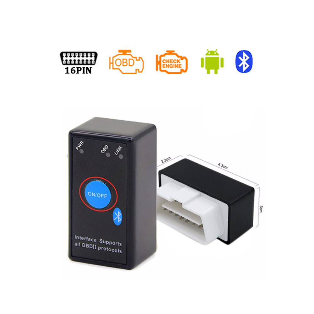

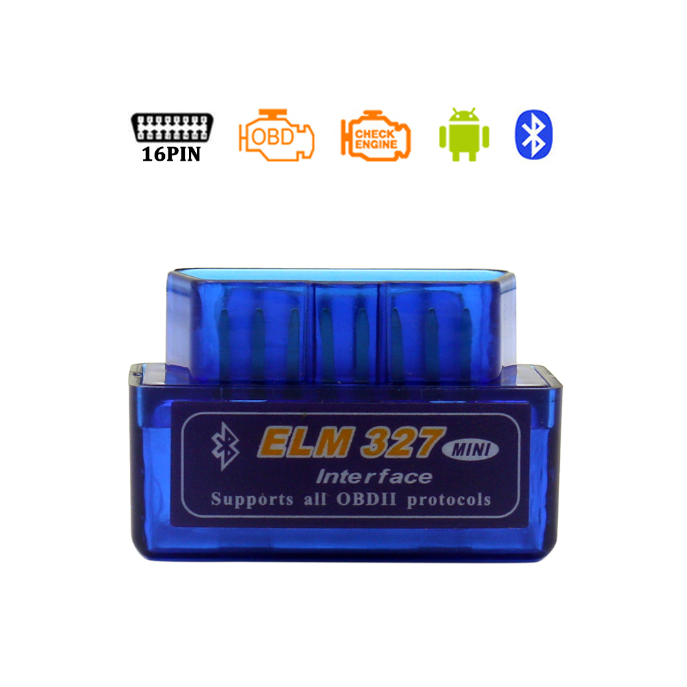

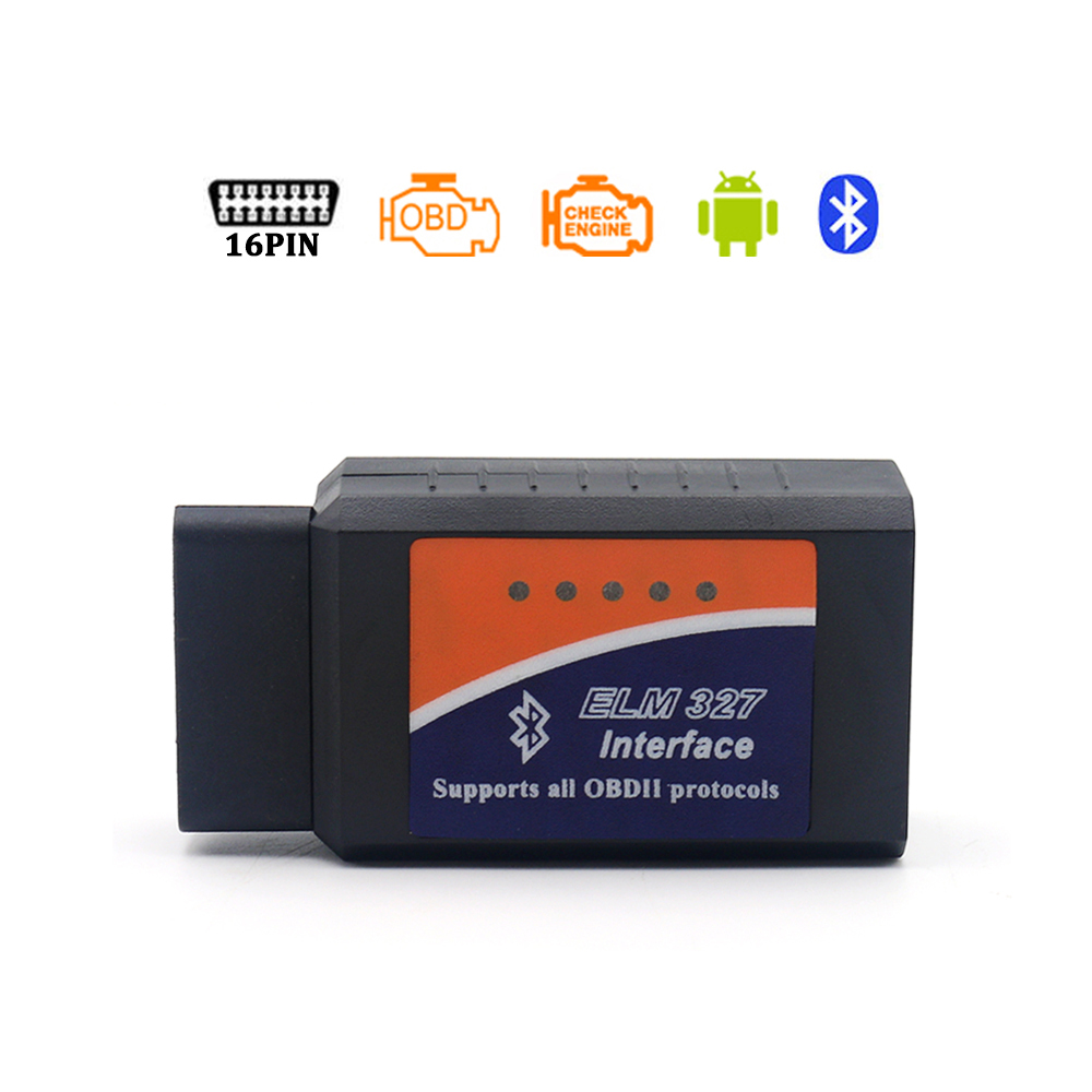

их там три вида
HTB18oGJSXXXXXbPaXXXq6xXFXXXY.jpg [ 227.5 КБ | Просмотров: 14182 ]
HTB1VUrjSXXXXXajXpXXq6xXFXXXL.jpg [ 324.94 КБ | Просмотров: 14182 ]
HTB1uWa0SXXXXXbwXVXXq6xXFXXX1.jpg [ 317.27 КБ | Просмотров: 14182 ]

У меня синий как на фото выше и elmscan toyota из play маркета, и все ок, дорест 3sfse
