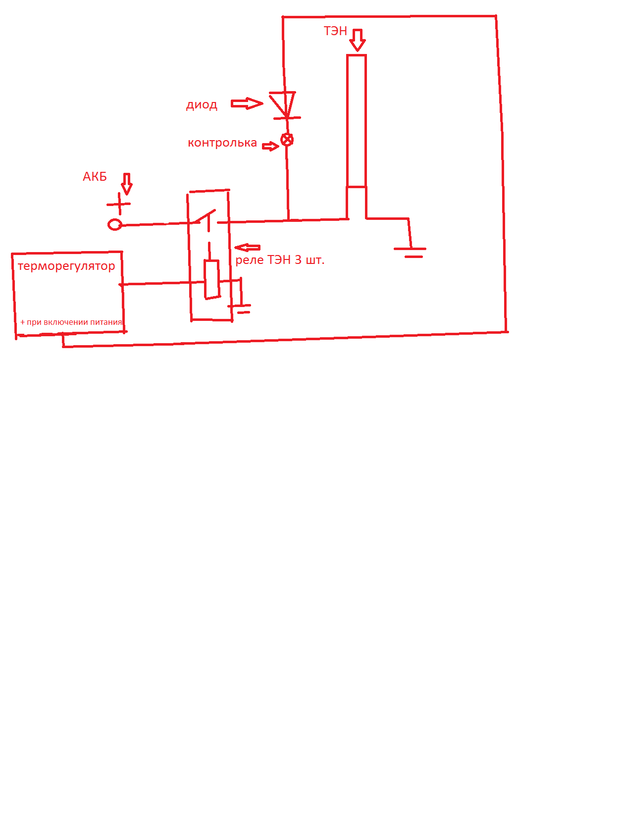

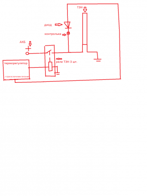

То есть вот такая схема. Включился терморегулятор появился плюс - загорелась контролька. Потом включилось реле ТЭН появился второй плюс - потухла контролька. Если сгорела ТЭНа пропал минус - контролька тоже не горит. Понять что контролька не горит по причине не работающего ТЭНа, можно будет по горящим другим двум контролькам после того как отключаться реле ТЭН. Кстати если контролька будет постоянно гореть, значит из строя вышло реле. Так что ли получается!?!?!?! :rus:

Да только питание на тэн в этом случае должно подаваться с задержкой и да будет гореть при отсутствии питания на тэне по любой причине.

Да так все и задумано, в терморегуляторе есть реле задержки, т.е. включать реле ТЭН он будет после 3 минут включения зажигания ( время на заводку ДВС).
Вот еще интересно, что об этом думает yandobrov :rus:
Вот еще интересно при выключенном реле ТЭН, питание будет через контрольку, "погорит все к х...м". :rus: :rus: :rus:
Что то к вечеру уже не соображаю для этого и стоит диод!!!!

Ну тогда все нормально, заодно будет видно длительность работы тэнов.

Да, да все так!!! Уже подходим к истине!!!

Вместо контрольки и диода можно поставить светодиод на 12 В.

к стати да они уже с впаянными диодами продаются.

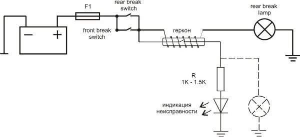

нененене, ребят, вы чего:)
нука почитайте в википедии что такое геркон:)
Цитирую:
Цитата:
Герко́н (акроним от «герметичный [магнитоуправляемый] контакт») — электромеханическое устройство, представляющее собой пару ферромагнитных контактов, запаянных в герметичную стеклянную колбу. При поднесении к геркону постоянного магнита или включении электромагнита, контакты замыкаются.
Так же мы знаем, что
Цитата:
Электрический ток(I), проходя по проводнику, создаёт магнитное поле (B) вокруг проводника.
Исходя из этого, если мы просто и обмотаем этот самый геркон проводом, т.е. создадим магнитное поле вокруг него, контакты геркона замкнутся. Если магнитное поле недостаточно сильное (т.е. слабый ток) то контакты не замкнутся. Из этого следует, что подобрав количество витков провода вокруг геркона, мы получим почти что реле:) Вот вам и контролька:) Я даже картинку использования геркона нашел:)

 Заголовок сообщения: Re: установка электроподогревателя антифриза,Тэна,на 12В
СообщениеДобавлено: 10 сен 2015, 10:37
Сообщения: 2194
Тем: 43
Репутация: 3493
во теперь по схеме ясно! Как обмотать проводам в 4мм маленькую колбу?
Ardeo PRO version
СообщениеДобавлено: 10 сен 2015, 13:46
Сообщения: 469
О машине: SV50
Репутация: 550
можно взять большую колбу и обмотать ее:)
А по сути - витков нужно всего штук плюсминус пять:)
Колба хрупкая правда, поэтому можно намотать на стержень от гелевой ручки, а внутрь вставить геркон. Ну или намотать на отвертку, отвертку вытащить, вставить геркон:) Вариантов масса:)
Называется вся эта штука "токовое реле", за подробностями велкам в гугл:)

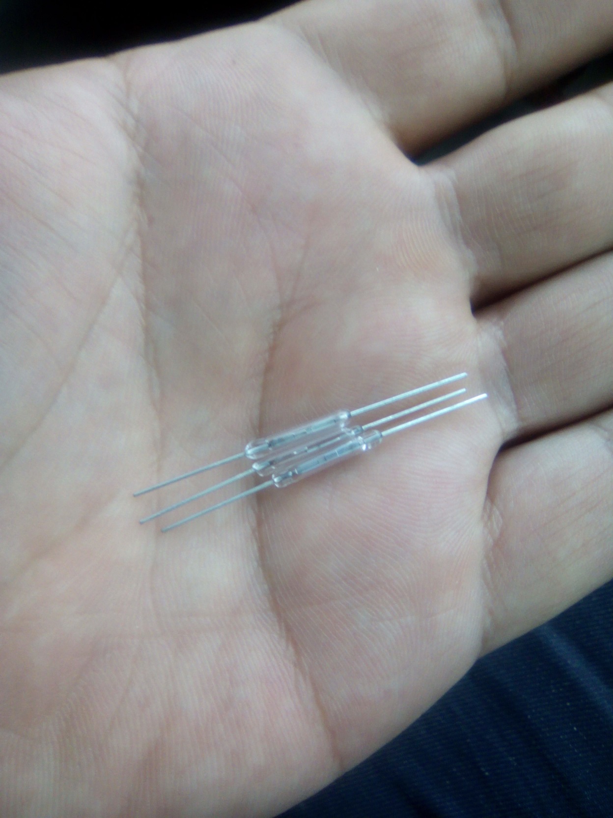

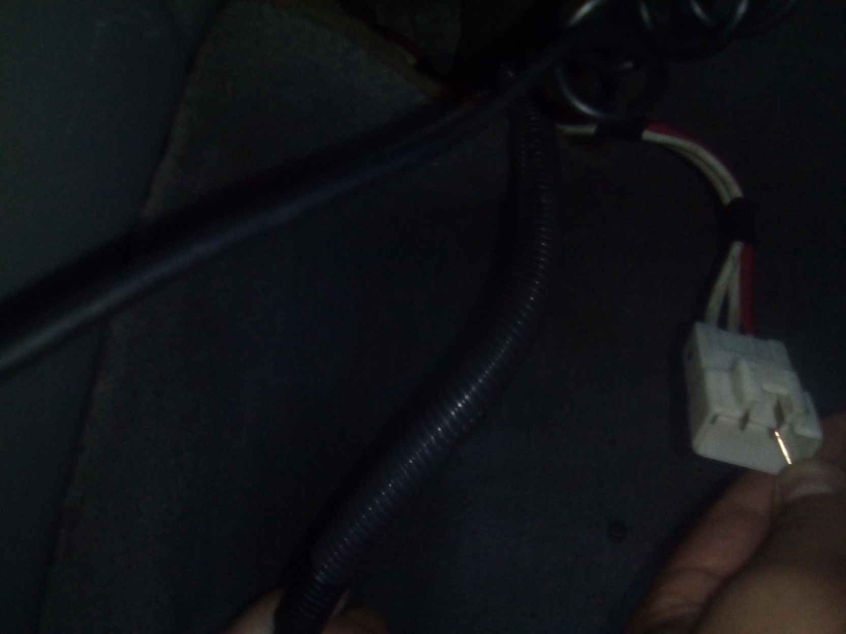

Сегодня купил герконы, вот такие мелкие, других не нашел,даже не знаю как на их можно намотать вот такие провода!!! :rus: :rus: :rus: Может можно их просто переклеить без намотки к поводам, так будет работать? Ну а так идея просто отличная, нет ни какого влияния на сеть ТЭНов.

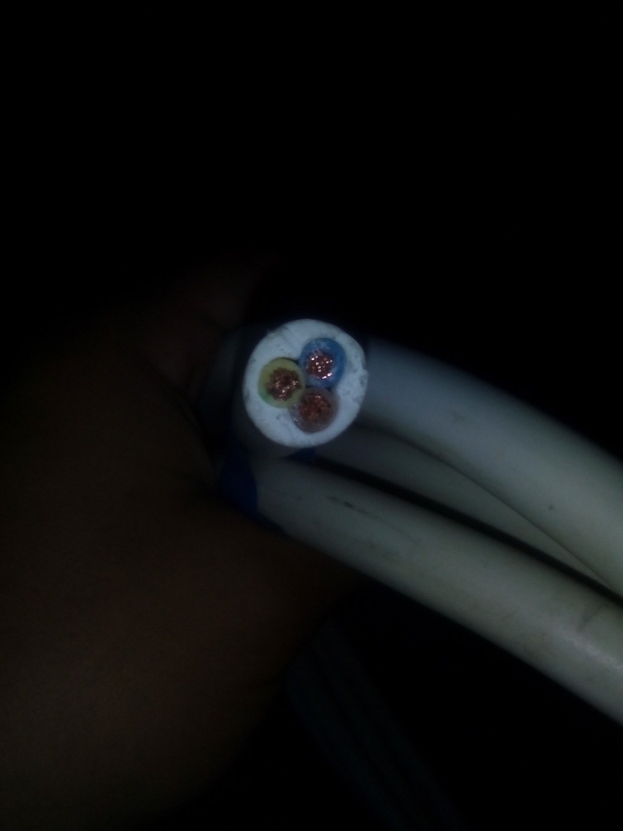

Провод 3 жилы по 4 квадрата? Как цеплять к тэну будешь? Почему трехжильный?:) сопротивление тэна измерил?:)

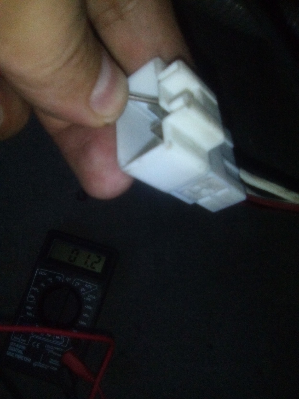

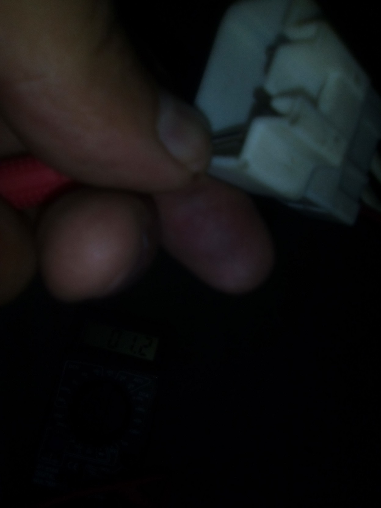

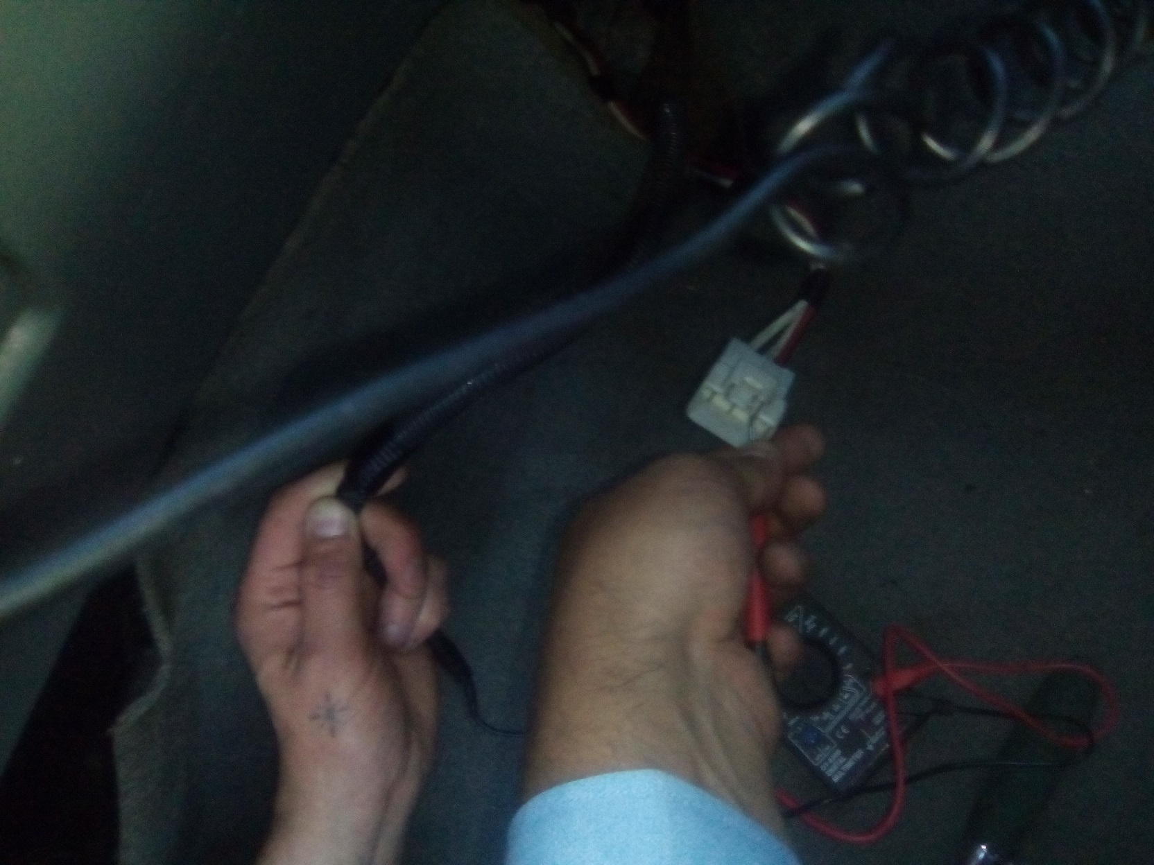

yandobrov писал(а):
Алекс, если тебе не трудно, померь сопротивление тэнов:)
Вот сегодня замерил сопротивления ТЭН 1,2-1,3 Ом.
Да, но сегодня сравнивал с 2мм, чуть больше их, по ощущению на верно 2,5. Хотя в магазине сказали что сечение 4мм. Трех жильный потому что ТЭНы три для каждой по жиле.

Если я правильно понял, что одна жила трехжильного провода идёт на один тэн, то нужно просто снять сантиметров 20 внешней изоляции, и смотреть уже эти три жилы на три геркона:)
И ещё, лучше припаять провода на кончики геркона, не укорачивая их, а сам геркон спрятать в стержень от ручки. Тогда можно накрутить больше витков.
Количество витков нужно экспериментально определить.
Добавлено спустя 1 минуту 22 секунды:
Кончики геркона тоже намагничиваются, тем самым увеличивая полезную длину геркона;)
