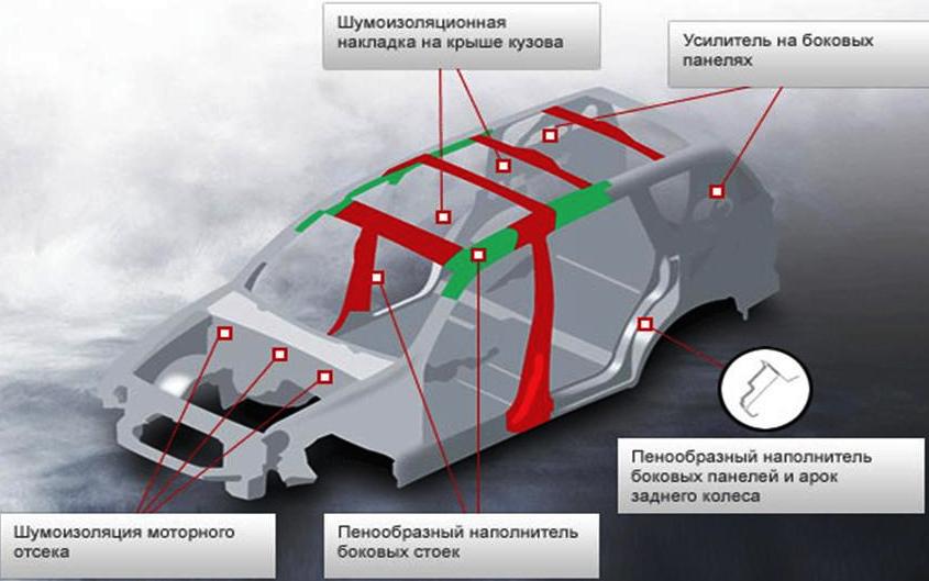

Kilovolt писал(а):
На самом деле это тема, заморочится стоит. Особинно моторный отсек, по этому поваду вапрос... в статье сказано- "Эффект <капсулы> заключается в создании своего рода замкнутого для звука пространства и достигается установкой шумопоглощающих материалов на крышку капота и перегородку моторного отсека со стороны двигателя" С крышкой капота понятно А вот как по грамотнаму проклеить перегородку моторного отсека со стороны двигателя? двишку вытаскивать? Так насовать это парнография получится, не подлезиш.
Ну и канечно ДА если клеить то всё
И ещё вапрос сколько стоит квадратный метр того и другого материала
Ответ на вопрос"сколько стоит"-http://av-car.ru/show_cat.php?catid=10043&grid=6330
Со стороны двигателя перегородка моторного отсека не клеится,там есть уже изоляция,она оклеивается со стороны салона, но снимать панель,это еще пол дела,а вот убрать все что есть под панелью,чтобы добраться до железа,это под силу не каждому, очень тяжко,если кто снимал панель,меня поймет.

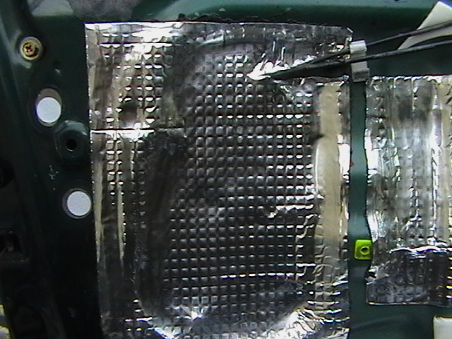

Alex-ey писал(а):
Dimich писал(а):
А я вот все двери закатал. Потом собираюсь крышу делать. Стало ощутимо тише, особенно когда рядом какой-нибудь автобус проезжает. Двери больше не брынчат - глухой плотный звук.
Динамики звучать лучше стали?
Динамики если честно, сами по себе "не фонтан", особенно в задних дверях.Я так и не понял их роль в процессе звучания музыки, они представляют из себя что то на подобие "среднечастотников".

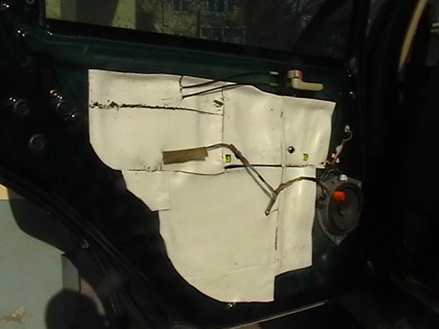

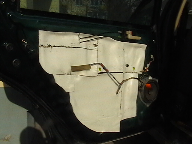

А вот в передних дверях мидбасы сносны и "работают" при определенных условиях неплохо.То, что после виброшумоизоляции дверей звучание улучшилось, это однозначно. Немного теории:каждая динамическая головка рассчитана на определенный объем воздуха в замкнутом пространстве.....В общем это совершенно другая тема для разговора, но косвенно ее пришлось затронуть, потому что процесс шумоизоляции на прямую влияет на этот самый объем.

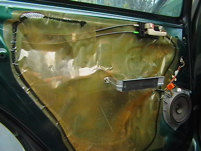

Если снять обшивку двери, то мы увидим вот это.
IMGA3115.JPG [ 120.65 КБ | Просмотров: 1698 ]
МОЙ САЙТ http://remont-1zz.ru
СообщениеДобавлено: 15 апр 2010, 09:49
REMONT-1ZZ.RU
Сообщения: 1991
Откуда: НОВОСИБИРСК
О машине: С888ЕВ.154RUS
Репутация: 499

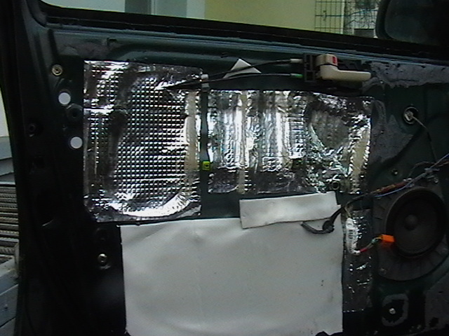

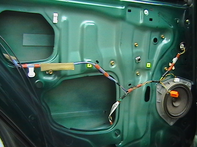

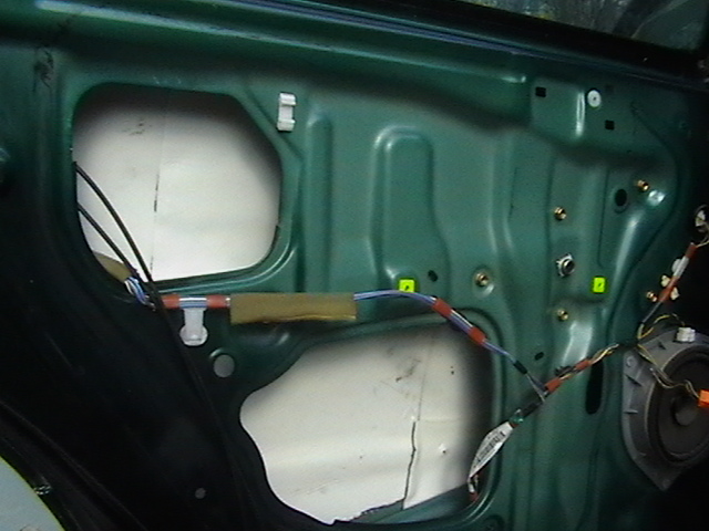

За этой "волшебной"пленкой,именно "волшебной",потому что она и выполняла роль вибро и шумоизоляции так скажем заводской :lol: находится внутренний объем двери, в который можно попасть только через технологические отверстия. Мембрана динамической головки при воспроизведении музыкальных композиций(а они разные) колеблет воздух внутри двери,а воздух уже в свою очередь "колеблет" железо внутренней и наружной стенки двери,потому что отражается от них как в барабане гитары и получается просто ГУЛ!!!который музыкой назвать трудно.К тому же воздух проходит свободно через технологические отверстия, напомню что для каждой динамической головки должен быть определенный объем воздуха.Чтобы устранить эти проблемки и делают сначала вибро( чтобы снять структурные колебания металла-вибрацию)изоляцию,а потом шумоизоляцию(чтобы воздух не отражался от стенок двери).А технологические отверстия заделывают, тем самым создавая нужный объем воздушного пространства для динамика.Это выглядит вот так вот.

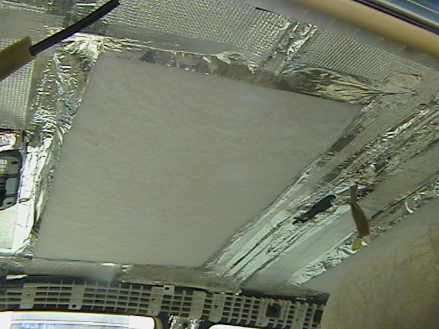

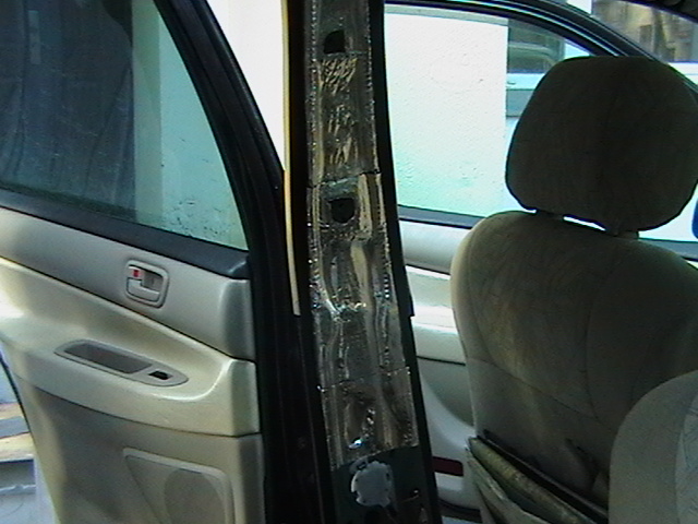

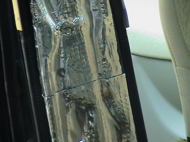

К стати стойки крыши тоже нужно виброизолировать.
IMGA3145.JPG [ 120.07 КБ | Просмотров: 1683 ]
IMGA3143.JPG [ 120.13 КБ | Просмотров: 1707 ]
авто.JPG [ 52.88 КБ | Просмотров: 1714 ]

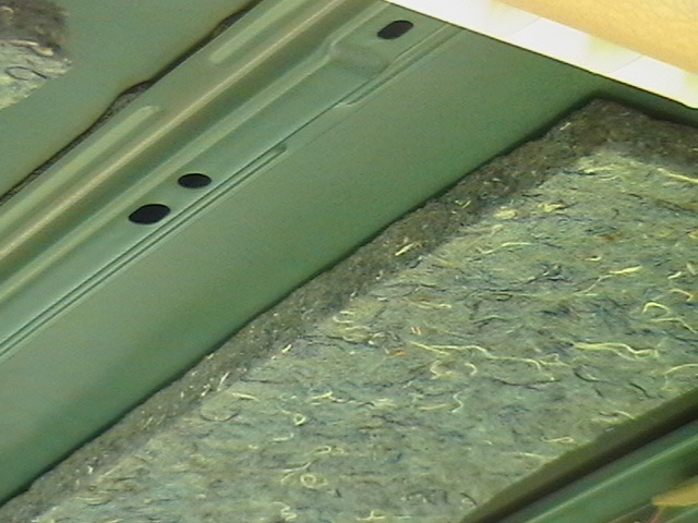

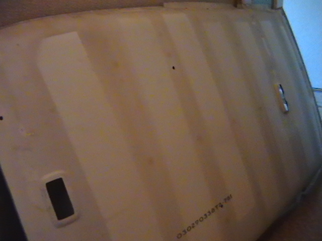

Сегодня ставил на место крышу,оказалось,что бывшая так называемая теплоизоляция(смотри фото №2 и 3) еще и поджимала ее в низ.А после вибро шумоизоляции получилось так,что она просто в полусвободном положении находится и получился зазор между декоративной этой самой облицовкой крыши и непосредственно самой крышей кузова,который позволяет ей вибрировать.Выход из положения нашел, проложил синтепон, он и расставил все точки над "И".
Вот фото.
IMGA3065.JPG [ 98.99 КБ | Просмотров: 1684 ]
IMGA3066.JPG [ 121.16 КБ | Просмотров: 1685 ]
IMGA3153.JPG [ 120.22 КБ | Просмотров: 1694 ]

Что касается передних дверей, то по аналогии с задними сделана виброшумоизоляция.
IMGA3155.JPG [ 117.28 КБ | Просмотров: 1691 ]
IMGA3154.JPG [ 117.42 КБ | Просмотров: 1691 ]

А как всю дверь изнутри обклеить через эти технологические отверстия? Нужно кого просить с маленькими ручками или есть приспособы какие? А как фен туда засунуть, или дверь нужно нагревать, чтоб виброизолятор прилип? И еще вопрос, никто не думал как укрепить дверки слева и справа в багажнике (справа за которым домкрат), а то больно хлипкие? Может эпоксидкой?
