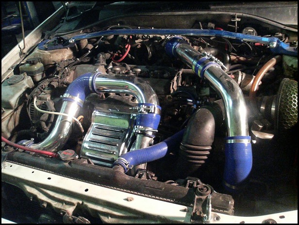

А не проще просто вынести кулек под бампер как делают на марках например.? А кондиционер нужно оставить это же не русский тазик) Там по пилить то кузов не много нужно же, да и тебе уже не в первый раз.Изображение

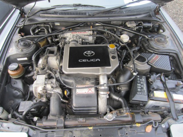

фронтальник да, неплох, но я не хочу городить под капотом турбопровод длиной метра три:) Капот не хочу пилить, ибо нафиг эта дырка в капоте не сдалась. А вот жидкостный кулек даст прям много плюшек сразу - минимальный обьем впуска после турбины, не греется от мотора, нет здоровых труб под капотом, есть только пара шлангов до трубок от кондея:) разве не гуд?:)
Кузов кстати под фронт даже пилить не надо:)
Комментарий к файлу: Ну нафига это надо?
25052007637_thumb[1].jpg [ 125.92 КБ | Просмотров: 6360 ]
Комментарий к файлу: А вот это жидкостный:)
862bf23a1443[1].jpg [ 79.29 КБ | Просмотров: 6360 ]
