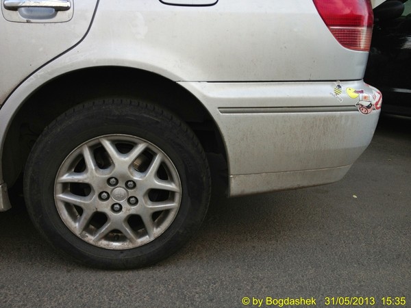

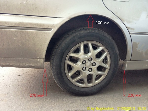

Други,
вчера заменил зад тормозные диски (Блю принт) и колодки (Суммитомо) и поставил проставки ( 20мм, полиуретан, черный, брал в Москве, такие же, как и на фото вначале темы).
Ставил не сам, так что могу только факты в картинках.
По ощущениям: машина стала выше, жестче или мягче не могу сказать, проехал только 10 км,

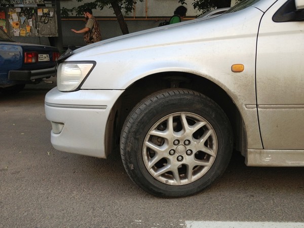

Пока выкладываю размеры зада, чуть позднее перед.
Не пружины не аммо не убиты, соответственно первоначальный клиренс авто можно считать по мануалу.

220 мм это клиренс как у кроссоверов

220мм хороший просвет. У Богдана 4вд значит под брюхом ещё больше должно быть.
Хочу себе проставить и колёсики R16 205/55 или 60.

Просвет завидный стал. :good: Жалко все-таки, что я не стал ставить проставки, когда менял задние стойки.
IMG_1148.JPG [ 36.44 КБ | Просмотров: 2465 ]
Богдан, что это? :D
Богдан, что это? :D
Это друг мой ребенок - наклейки - дача)))))
да, и на очереди конечно 16 колеса, будет ваще круто.
Богдан

[quote="Bogdan7777
Изображение[/quote]
:roll: Вот это мама не горюй ! А зачем так высоко ? Я на неделе тоже пружины задние от ведовой поставил плюсом там проставки стояли , дак я офигел от высоты которая получилась :lol: , пришлось проставки снимать ! Сейчас самое то , и высота и комфорт :good: ! :beer:
