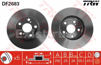

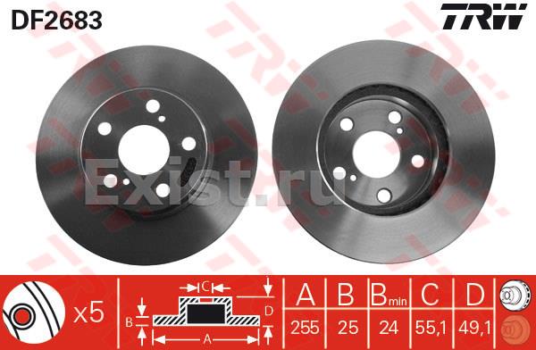

dobshin писал(а):
После нового года поставил TRW DF 2683S, ни каких проблем, очень доволен, колодки Ferodo FDB 867
Юра, привет! Это значит, что у тебя родные стояли тип1 с диском на 255мм, а если у кого уже тип2 (как у меня например), то ему такие не подойдут мах-намах, надо будет менять и суппорта и колодки на узкие.
TRW диск передний тип1.jpg [ 64 КБ | Просмотров: 4345 ]
Ага, качеством все таки доволен, TRW хорошая фирма) Друг в экзисте работает, по этому советует что лучше покупать :wink:

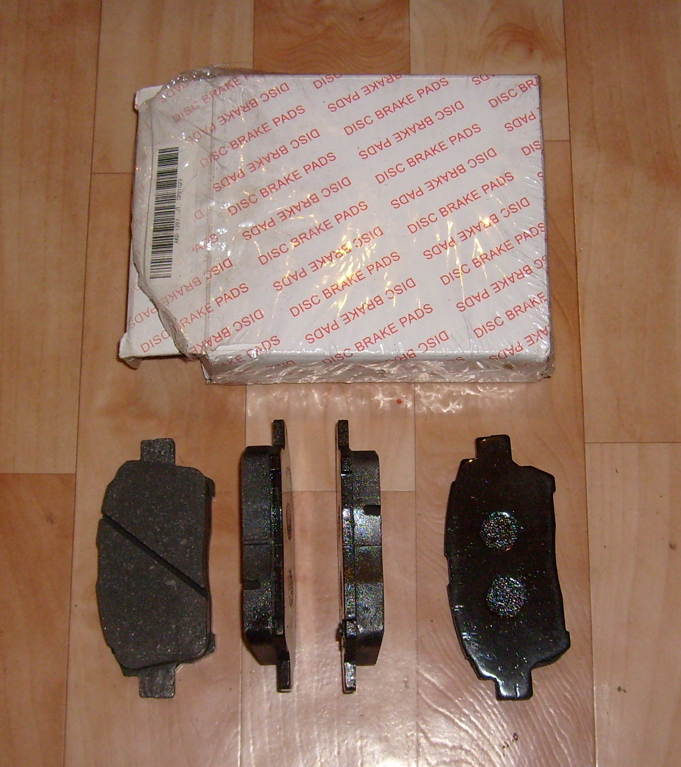

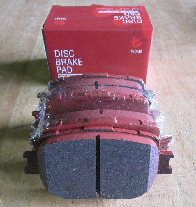

Не снимая диска можно и ошибиться.
Хотя, если через колёсный диск виден хорошо суппорт тормозной, то можно определить по нему и тормозным колодкам, какие колодки и суппорт - такой значит и диск.
Вот такие колодки по форме стоят на тип1 (узкие).
тип1.JPG [ 923.58 КБ | Просмотров: 4325 ]
А вот такие по форме - на тип2 (широкие).
тип2.jpg [ 75.29 КБ | Просмотров: 4325 ]
Какие у тебя?
