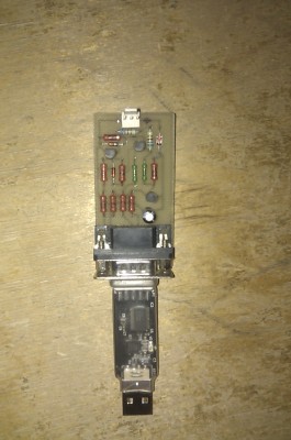

Не пойму зачем покупать Орион или ELM, когда вся это бадяга работает на трех транзисторах и три проводка в OBD,цена всему 50руб.

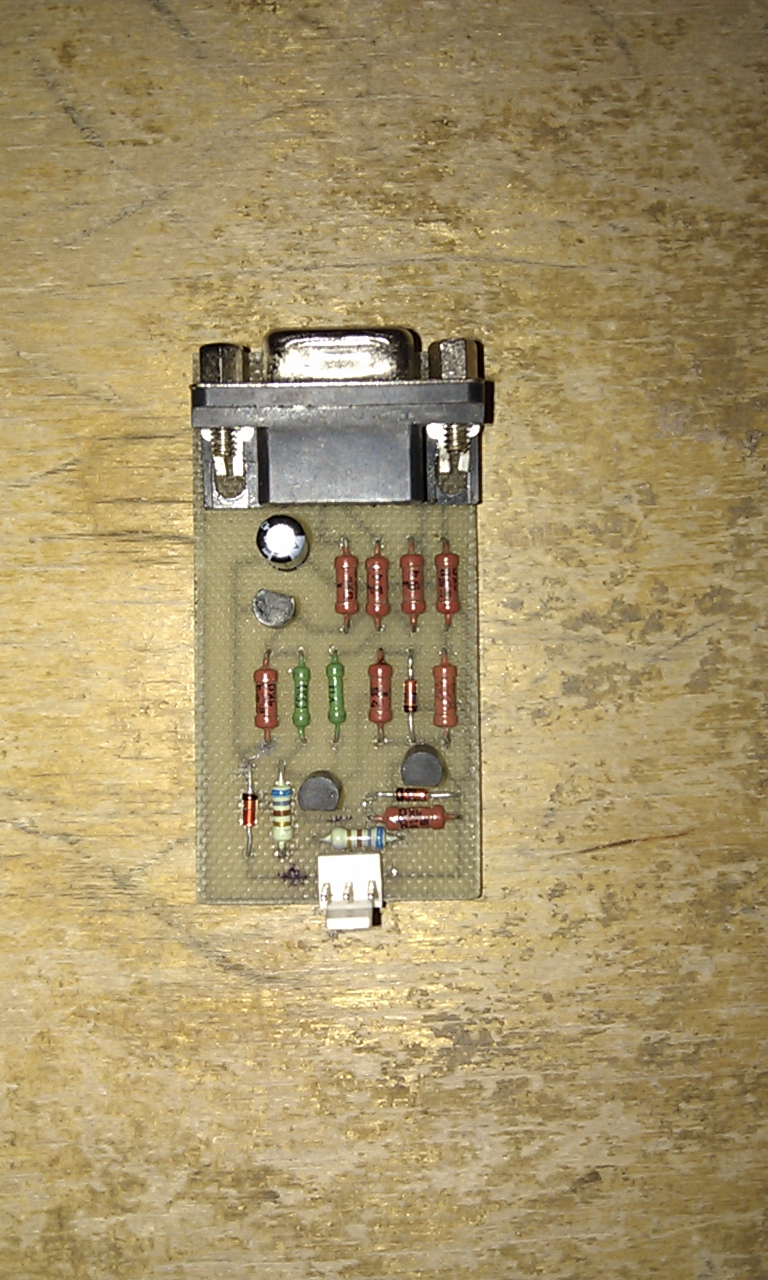

Что паять? Спаяно лет пять назад,все работает.
IMG_07-04-2012_210559.jpg [ 585.54 КБ | Просмотров: 1956 ]
IMG_07-04-2012_210546.jpg [ 683.91 КБ | Просмотров: 1956 ]
good.jpg [ 27.1 КБ | Просмотров: 1957 ]

у тебя самого, что нибудь из выложенного фото есть? ты сам пробовал подключать? выложи фото!
что ж ты пять лет молчал!
судя по фото ,помимо транзисторов наблюдается еще кое что, и как это подключать через USB?
 Заголовок сообщения: Re: Диагностика и программы для диагностики
СообщениеДобавлено: 08 апр 2012, 15:42
Сообщения: 286
Репутация: -71
Первый что на фото это K-Line адаптер,второй ELM посложней,делался для другого проекта.Работают оба одинаково,как заметили проще первый вариант,работают через ком порт,можно через USB с адаптером.Выложить лог сканирования не получается,кроме картинок ни чего приклеить не могу,сайт какой то корявый,хотя давно просматриваю.
ну как то ни чего конкретного!
получается надо взять твои фото, взять лупу , паяльник и попробывать сделать клон сего творения, купить USB-COM адаптер.
а потом взять написать как это все замечательно функционирует за 50 рублей, а вы тратите такие бешеные бабки на покупку ELMов.

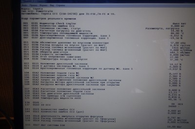

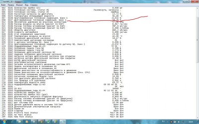

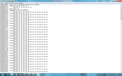

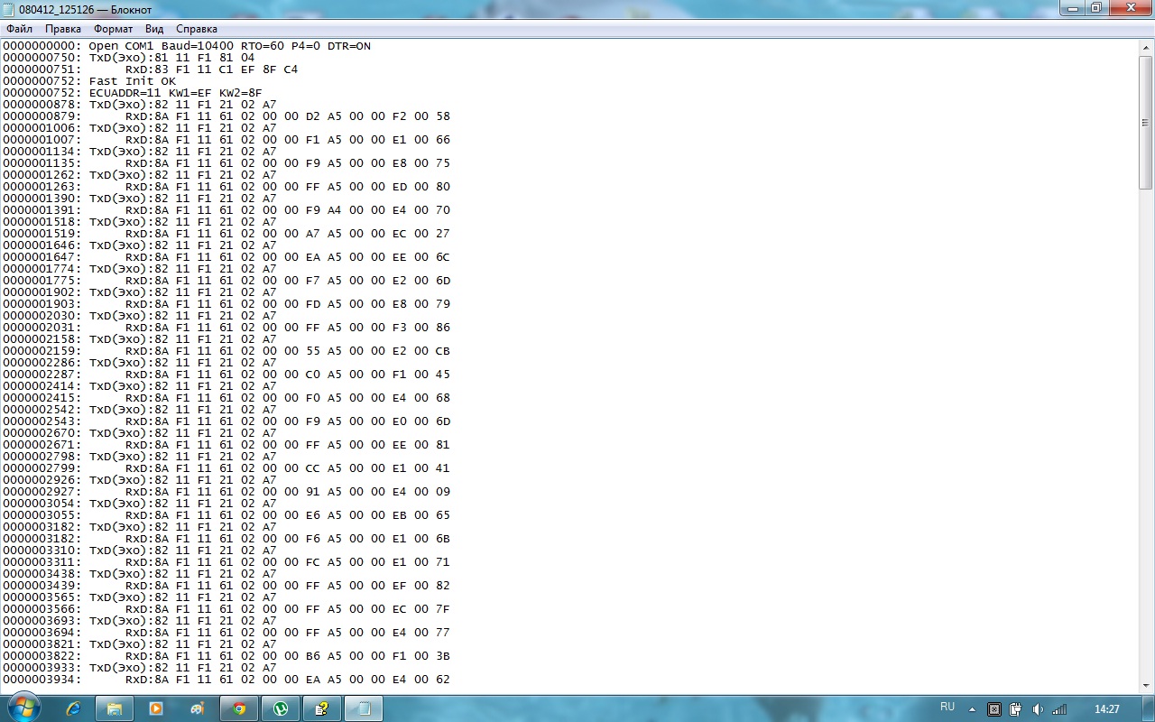

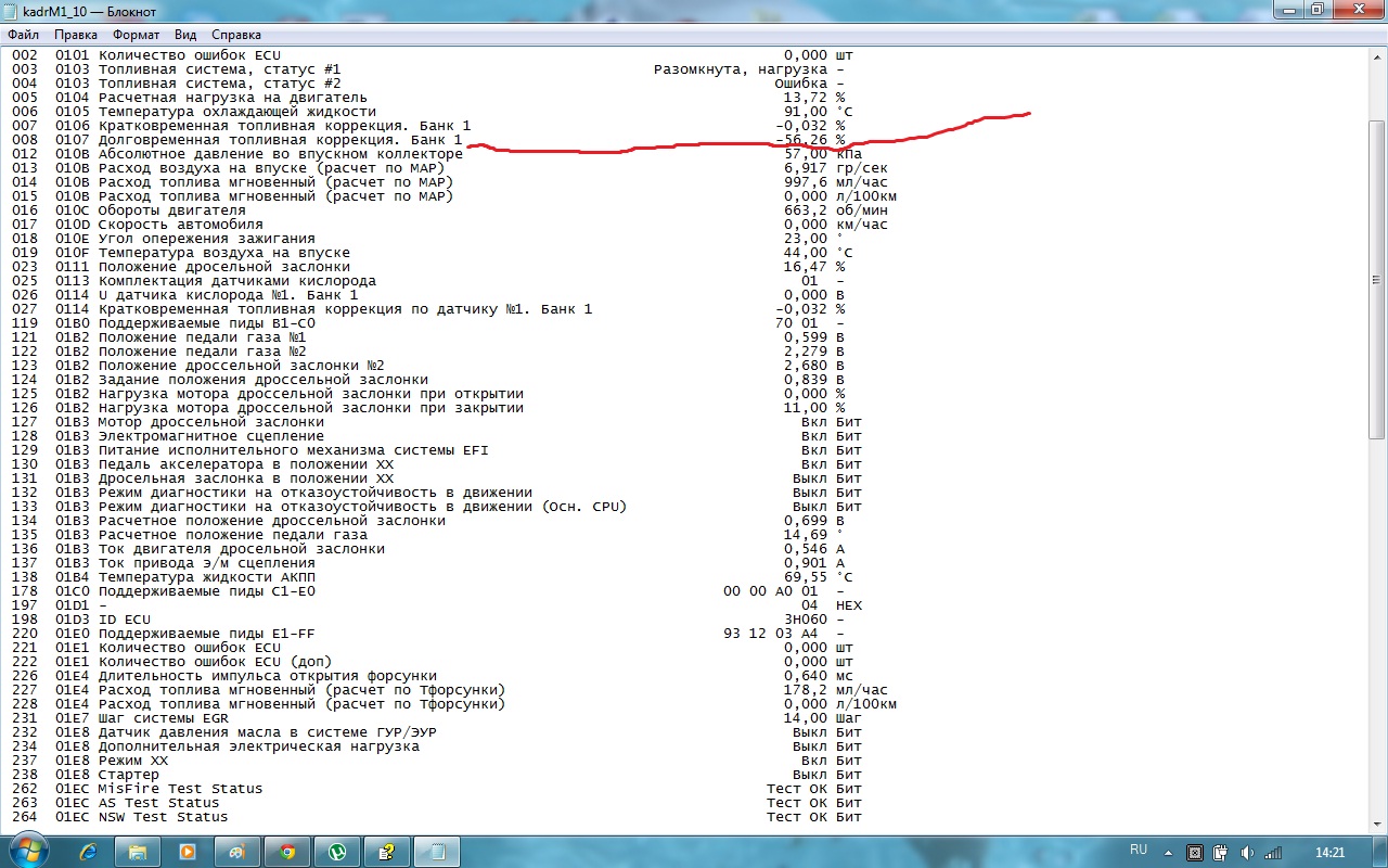

Комментарий к файлу: ЛОГ-ФАЙЛ
10.jpg [ 338.63 КБ | Просмотров: 1925 ]
выложи реальные параметры реального времени(если ты говоришь у тебя все работает)
прочитал с самого начала тему, люди пишут что коннектились с машинкой.
КТО НИ БУДЬ ВЫЛОЖИТЕ СВОИ ПАРАМЕТРЫ АВТО!!!
хочется сравнить со своими, ведь ни где эталонных параметров нет.
желательно в двух экземпярах:
1.нормальный режим хх.
2.режим хх в эконо
кстати делал обнуление адаптаций ECU (EFI), эта функция работает, первое: что то щелкает под капотом( проверял 3 раза-непоказалось!
второе: после начала движения 2-3секунды звенят пальцы(детоннация, наверное заводская настройка с зажиганием пораньше) потом все нормуль. так же проверял 3 раза, не показалось.
вот мои некоторые данные режим хх эконо
когда мотор переходит в эконо напряжение на дат.кислорода 0в и дроссель приоткрывается.
9.jpg [ 353.53 КБ | Просмотров: 1925 ]

И ассоциация с лог файлами у вас какая то странная,в лог записывается любая информация в том числе и то что у вас сфотоографировано по номером два так сказать.На этом же сайте что либо приклеить кроме фото не возможно,а фотографии выкладывать убогость .

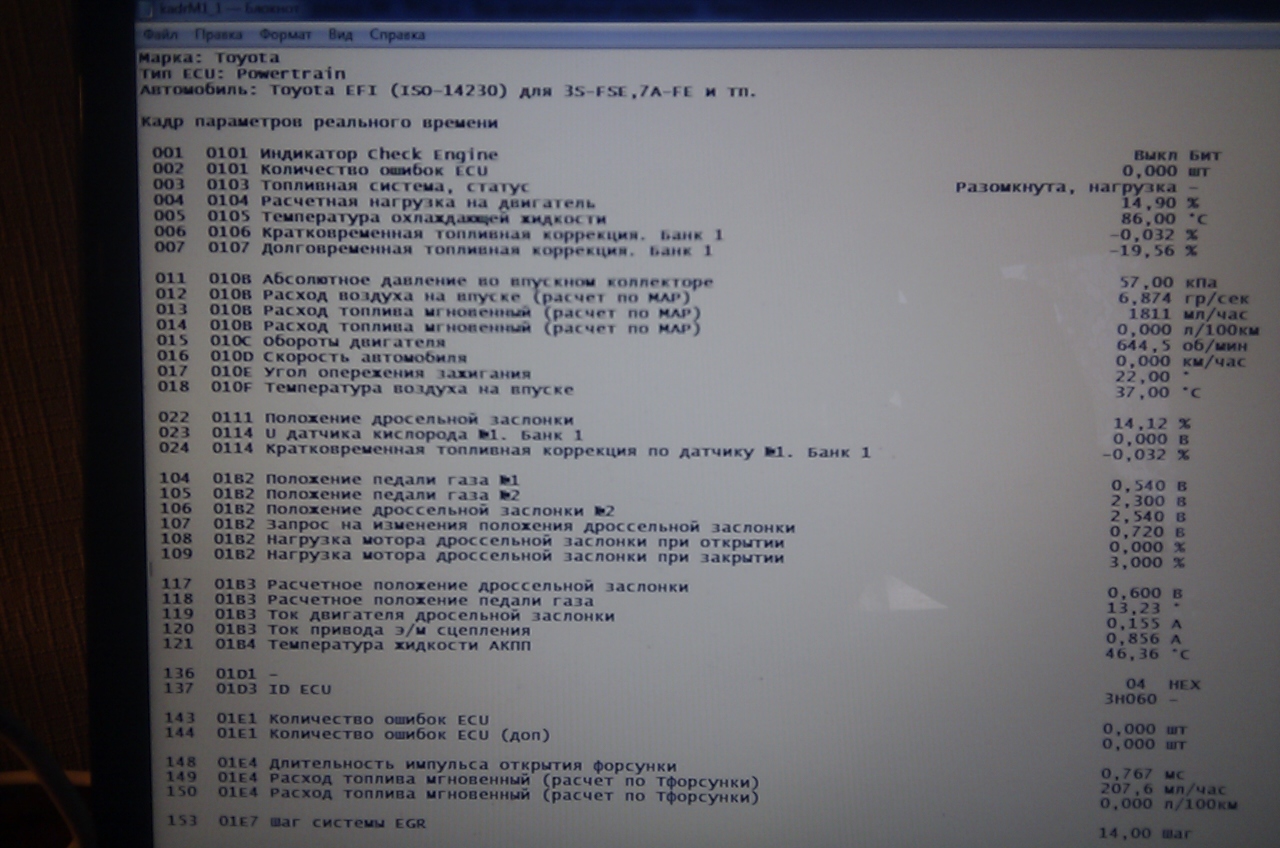

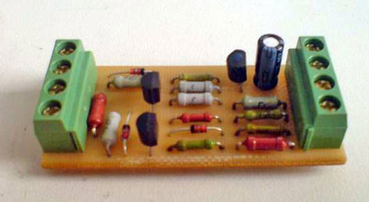

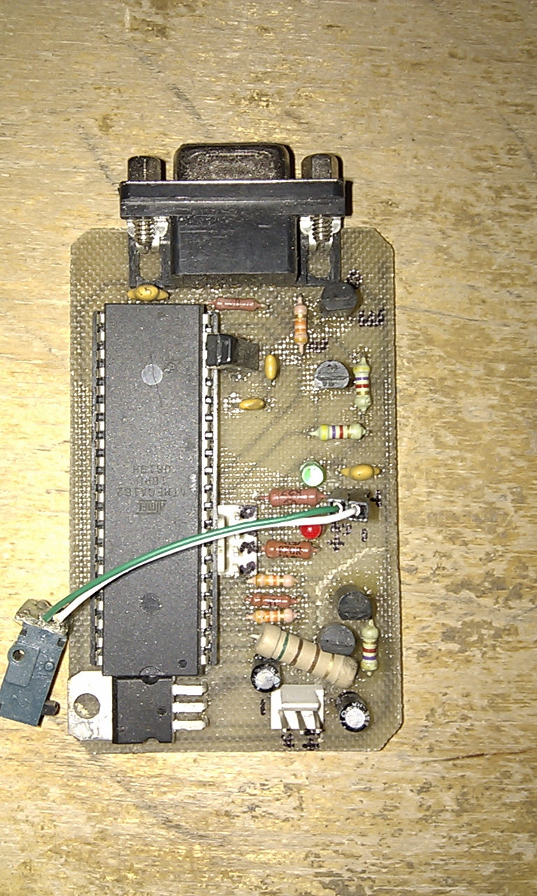

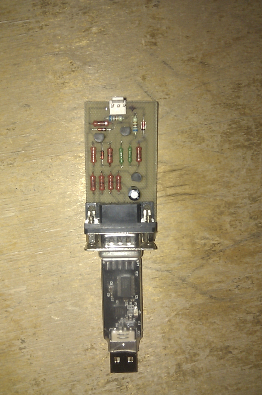

IMG_08-04-2012_183518.jpg [ 514.04 КБ | Просмотров: 1910 ]
Я прямо не знаю как еще наглядней,видео снять?
IMG_08-04-2012_184837.jpg [ 458.73 КБ | Просмотров: 1910 ]

а энто что за приблуда на первом фото появилась вместе с тремя транзисторами за 50руб?
СообщениеДобавлено: 09 апр 2012, 14:13
похоже на переходник\адаптер COM-USB.
а что надо выкладывать? выложите гденитьв файлообменнике и дайте ссылку.
Denkos писал(а):
Вот опять уроды какие то минусовали
ну при таком тоне народ быстро наминусует...доброжелательней надо быть!
Denkos, выложи схему адаптера или ссылку.
