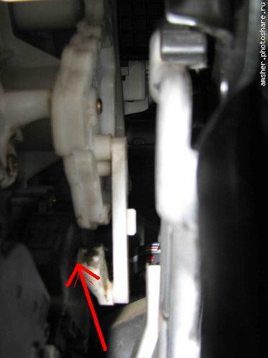

сам недавно у себя обнаружил, что поток воздуха не регулируется, и, как раз в бардачке так называемая тяга заслонки валяется, я-то думал, что за пластмасска, хотел уже выкинуть. Благо, что проблему обнаружил и сразу на форум полез, хорошо, что фото этой самой тяги увидел. Сейчас куплю пивка и пойду разбираться с этой тягой!
СообщениеДобавлено: 15 июл 2010, 13:20
Зарегистрирован: 09 июл 2010, 03:00
Сообщения: 8
Откуда: Улан-Удэ
Всё сделал. Наконец-таки всё работает!

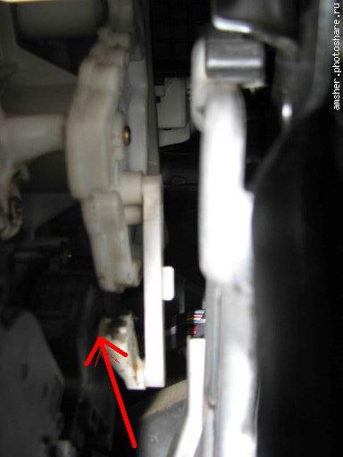

блин, капец. вчера полез под бардачёк вдохнавлённый идеей почистить испаритель. см. http://vistaclub.ru/modules.php?name=Fo ... c&t=997378.
понял что не всё понимаю, решил посмотреть почему у меня не переключается направление потока воздуха. привод есть )), тяга на месте, а вот не перключает.
решил снять тягу и ...... поломал ось привода(((((
зато теперь заслонка в ручную перекрывает направления потока, чего не было раньше.
какие мысли господа вистоводы? как склеить эту грёбаную ось?
кто нибудь снимал этот привод?
как ловчее это сделать?
2okf3y-1c9.jpg [ 19.94 КБ | Просмотров: 5342 ]
СообщениеДобавлено: 19 июл 2010, 13:15
Site Admin
Site Admin
Сообщения: 814
Репутация: 97
армировать железной сеточкой
клеить бесполлезно
