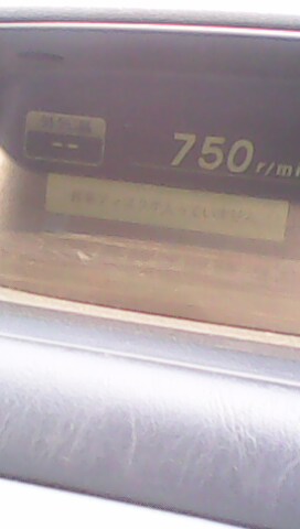

Появилась какая то надпись под оборотами. Когда едешь она мигает????? 8O 8O 8O

Ни чего на вижу на фото... Мутно написано...
Более четкую фото нужно.. можешь на мыло отправить nokiakhv@mail.ru

Да оно в движении появилось,когда по дворам медленно ехал, я на телефон сфотал. Но когда на трассу выехал это мигание пропало. Чё такое непойму :rus: . Вдруг если ещё появится я её нормально попробую сфотать. :threat:

Такое качество надписи я не смогшу прогитать! Попроси саммажира сделать фото

Возможно пропажа сигнала GPS.

...Или временное отключение датчика температуры за бортом.... :smile: ...
(я про пунктиры в окошке почему-то подумал).

у меня 2 прочерка вместо градусов появлялось при -40 кажется, один раз появилось 3 прочерка, тогда за бортом было -45 градусов.

У меня никогда не показывало температуру. Всегда эти два прочерка. Как это исправить???

с таким не сталкивался, единственное могу посоветовать найти хорошего электрика который возмется за такую работу и не спалит все

Проверить подключен ли датчик температуры под бампером.
