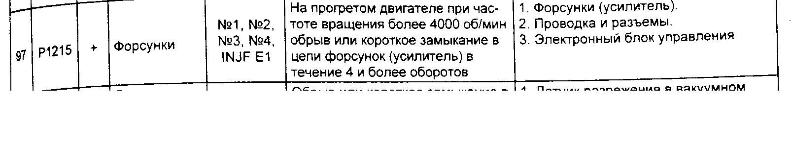

nostronotus, очень разумный подход! молодца!
я, в этой теме, сразу пытался донести до всех учасников дебатов, что есть конкретная ошибка - 1215, которая указывает на конкретную проблемную область. Есть опыт форумчан, который указывает на место, где нужно в первую очередь смотреть. Но и бум и многие форумчане начинают метаться из стороны в сторону, не замечая тоо, что находится у них под носом.
Читаем внимательно расшифровку ошибки:
1215.JPG [ 72.12 КБ | Просмотров: 2583 ]
анализируем увиденное и устраняем проблему.
откуда в данной ситуации может взяться проблема с ТНВД??????? или ещё чего нибудь?
самое "тонкое" место в данном вопросе - это масса между усилителем форсунок и площадкой аккумулятора (соласно опыта форумчан, другими словами, были такие ситуации и не раз). ну и потом по цепи далее...и так, пока эта ошибка не исчезнет.

Кто в электронике разбирается, поясните:
Я вот думаю, если у меня проблема в проводке, контактах и т.п., будет ли ЭБУ выдавать сигнал на проблемные форсунки? Вот здесь http://caldina-club.com/viewtopic.php?f=44&t=3309 писали что ЭБУ в таком случае выключает два цилиндра. Если это так, то при снятии осоцилограммы на выводах ЭБУ №1-4, я получу отсутствие сигнала от ЭБУ на усилитель.
Или может он другим способом их выключает, свечи например соответствующие не зажигает?
И ещё - сигнал INJF (или IJF) - это обратный сигнал (вот здесь http://www.autodata.ru/efisakh/2008/P1215.pdf вычитал). Я так понимаю он идёт от усилителя к ЭБУ в случаее успешного прохождения сигнала от усилителя до форсунки и обратно. Так?
И ещё - в табл. кодов "Состояние - На прогретом двигателе при частоте вращения более 4000 об/мин ...", это значит что в момент регистрации ошибки обороты были выше 4000?
P.S. Исправного ЭБУ на подмену нет пока, вот поэтому и теории строю.
