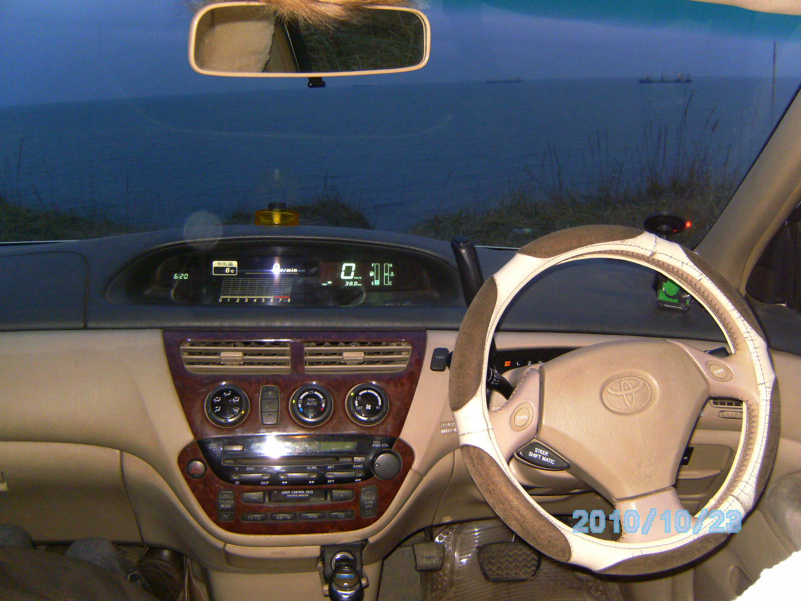

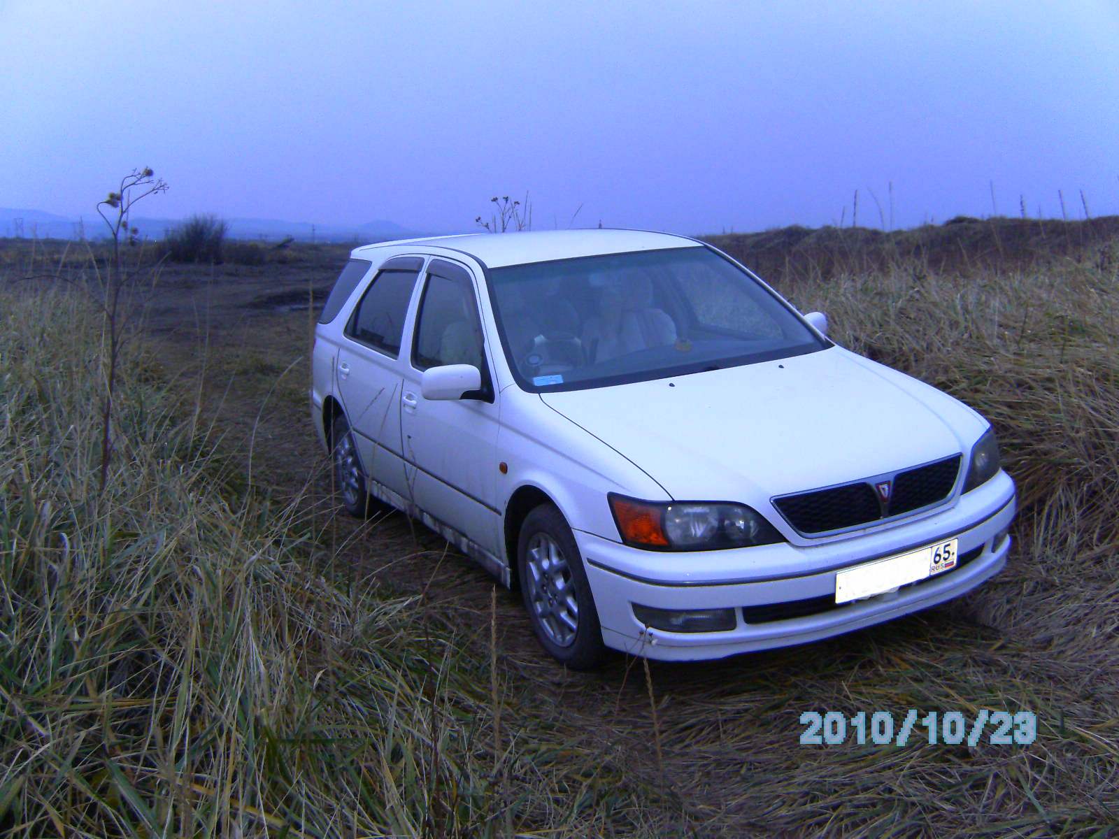

 Заголовок сообщения: Может и мне поможеш с комплектацией
СообщениеДобавлено: 17 дек 2010, 06:27
Зарегистрирован: 17 ноя 2010, 18:51
Сообщения: 19
Откуда: Сахалин
О машине: SV55, 3S-FE
А это какая комплектация Frame N: SV55-0005453 зарание спасибо

 Заголовок сообщения: Re: Кто определит комплектацию? SV55-0009858
СообщениеДобавлено: 17 дек 2010, 14:25
Сообщения: 4845
Цитата:
YEAR 1999
MONTH 2
MODELCODE SV55G-BWSMK
COLORCODE 040
TRIMCODE FF00
CATALOGNO 281170
ENGINENO 3SFE
ENGINECODE 2000CC 16-VALVE DOHC EFI
BODYCODE WG
GRADECODE A200
GRADEDESC ARDEO 200 TYPE
JAPANVDS 09095001
MODELNAME VISTA/VISTA ARDEO
COMPATIBLEFRAME AZV5#,SV5#,ZZV50
FRAMEYEAR 1999
FRAMEMONTH 2
Обычная комплектация =)
Добавлено спустя 1 минуту 40 секунд:
С мультиком, с шифт матиком, салон под дерево, туманки, похоже на комплектацию S
