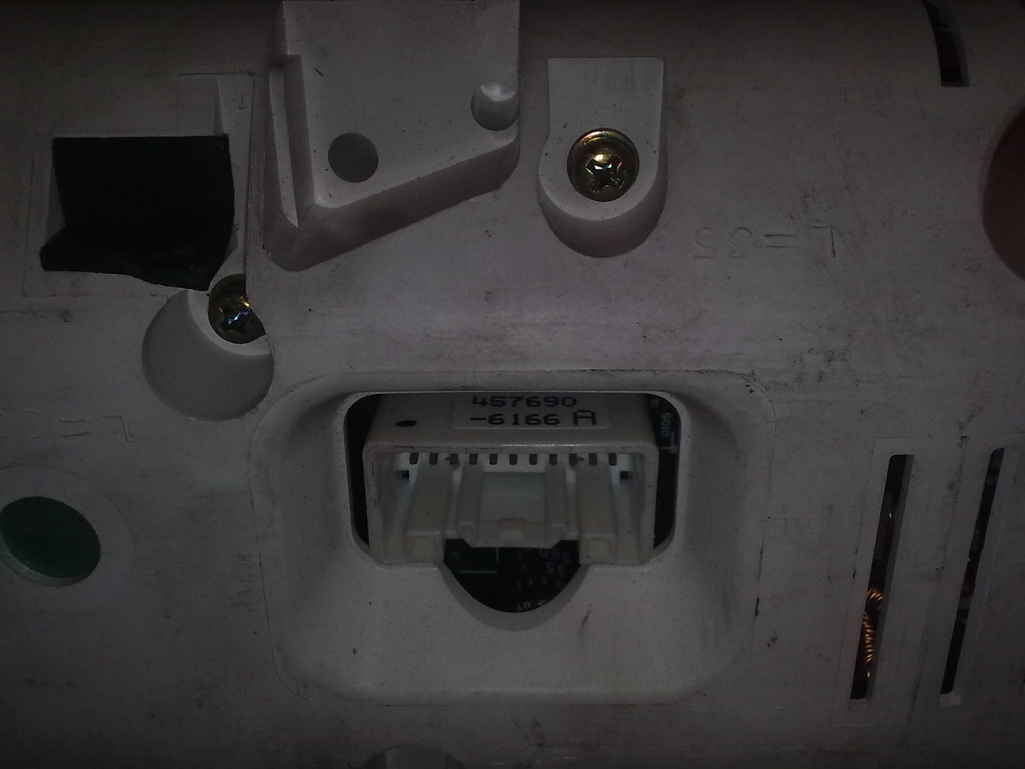

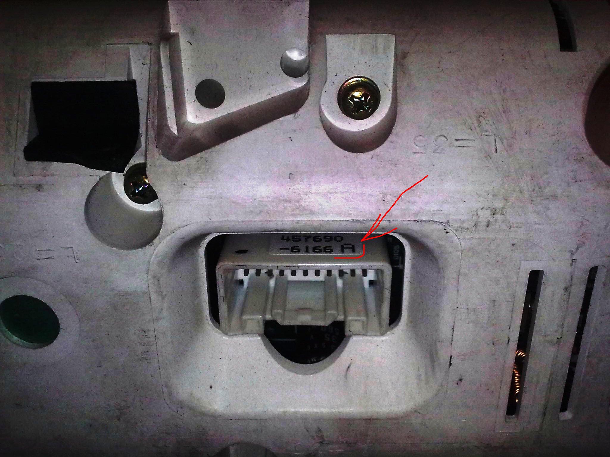

А еще посмотреть букву А (2WD) или В (4WD) можно на разъеме сзади панели

 Заголовок сообщения: Re: Установка многофункционального дисплея.
СообщениеДобавлено: 11 мар 2011, 17:40
vistad4 писал(а):
А еще посмотреть букву А (2WD) или В (4WD) можно на разъеме сзади панели...
Вот тут!...
Фото0429[1].jpg [ 315.45 КБ | Просмотров: 3719 ]

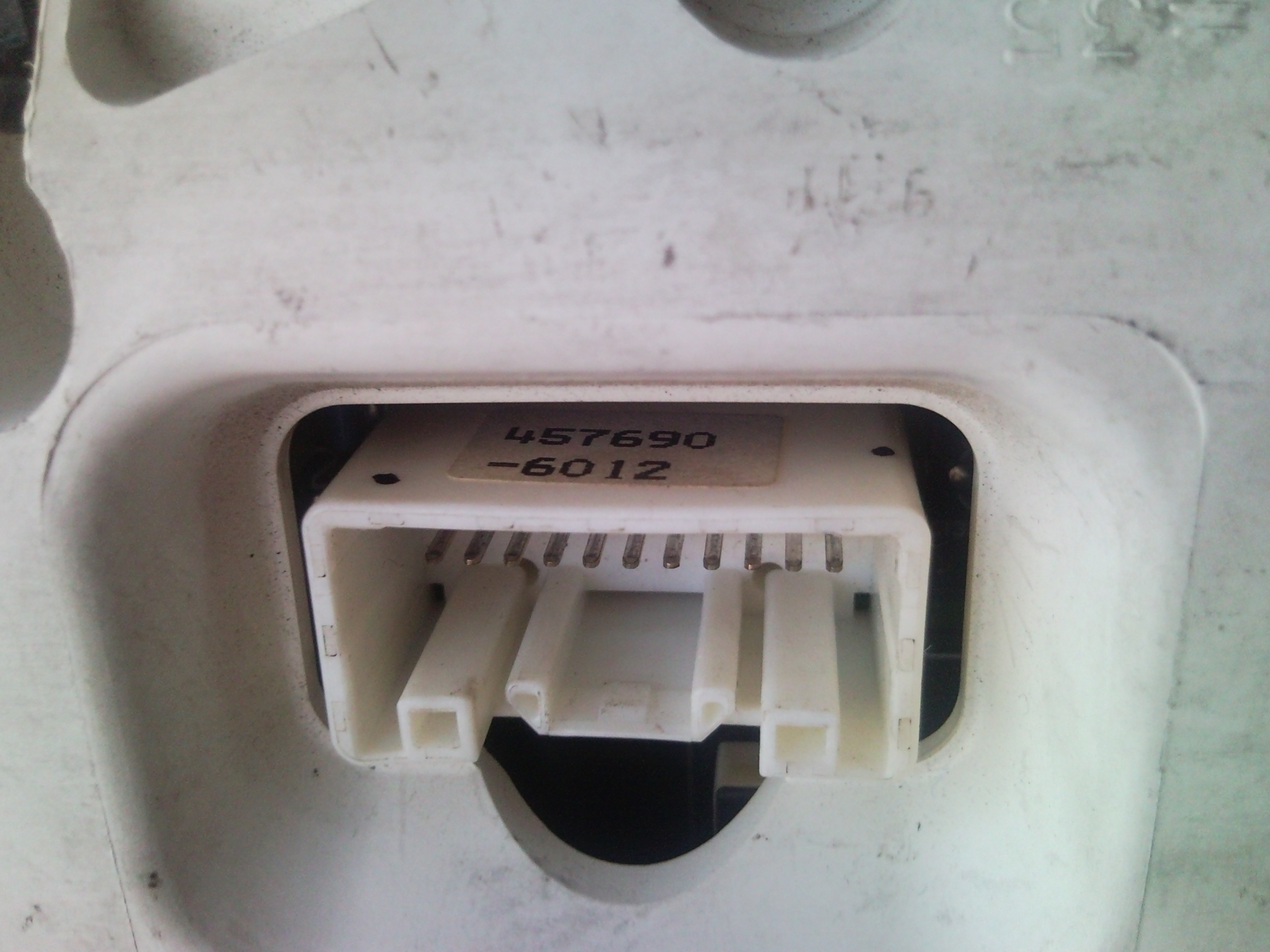

на моей панели на разъеме нет букавки (((...только на плате внутри...
SNC00344.jpg [ 890.47 КБ | Просмотров: 3696 ]
