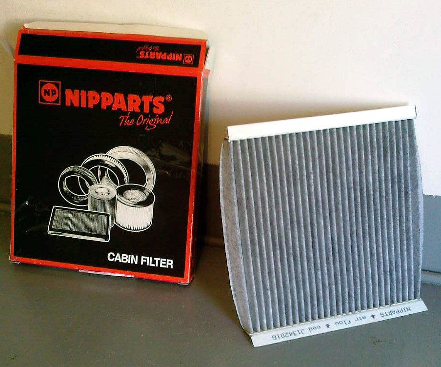

vromi писал(а):
Заказал два вида салонного фильтра на экзисте:
Nipparts J1 342 016 Фильтр с активированным углём (Высота: 18 мм, Длина: 217 мм, Ширина: 215 мм) - 387 руб. за штуку
Вот пришли (пришлось заказывать три раза)
Салонный фильтр.jpg [ 139.3 КБ | Просмотров: 2006 ]

vromi писал(а):
ну как впечатления?
вот нашел Ashika 21-TY-TY8 256 руб
тоже угольный, хочу попробовать
ощущения ничего так, но когда спереди конкретная вонючка-не спасает
