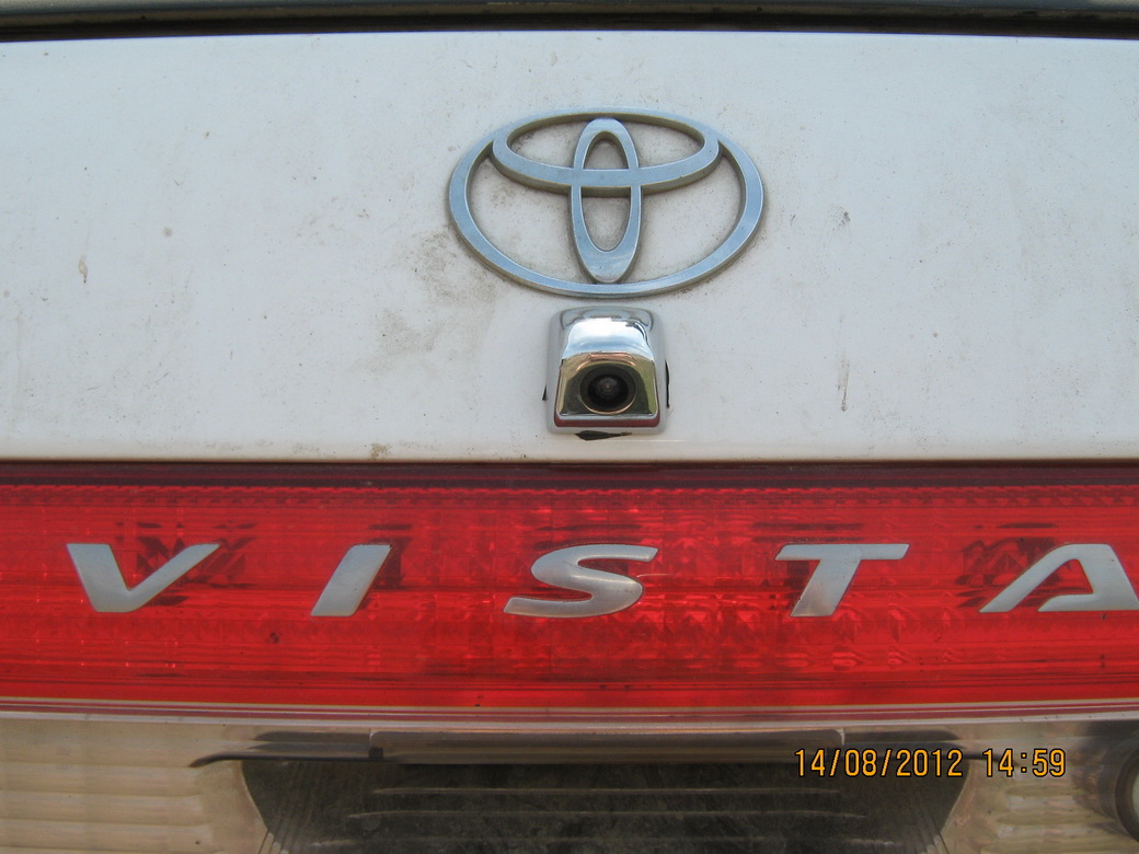

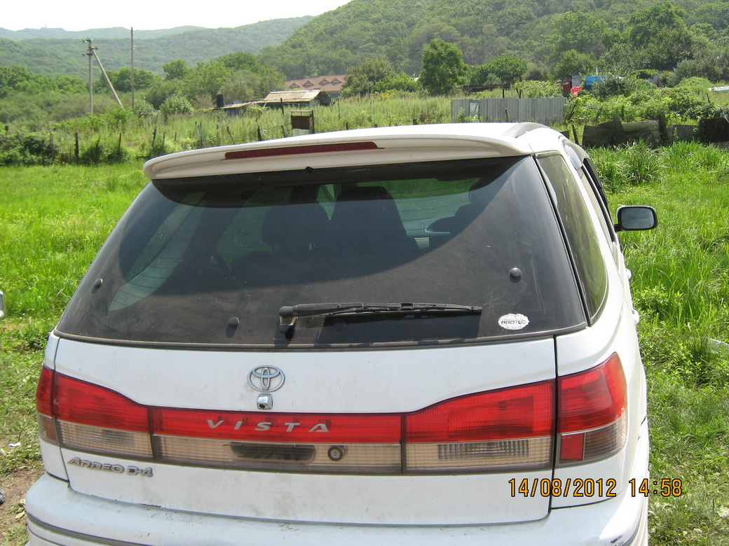

Вот ещё фотки внешнего вида камеры.
Установка камеры 006.jpg [ 354.01 КБ | Просмотров: 2904 ]
Установка камеры 007.jpg [ 227.7 КБ | Просмотров: 2904 ]

Ставь, отличная камера. Сегодня в дождь проливной гонял, и то почти всё видно. Хотя и расплывчато без протирки. Забавный эффект - монитор притухает при включенных габаритах. Поэтому, лучше габариты выключать, если слишком яркое солнце в камеру или видимость плохая. Под камеру нужен кусочек резинки - иначе плотно на кузов не садится, болтами царапать будет. Я порезал перчатку резиновую и сделал два слоя (слишком тонкая перчатка попалась). Но пока устанавливал - настраивал, кусочки выбились из-под камеры - на фото видно.

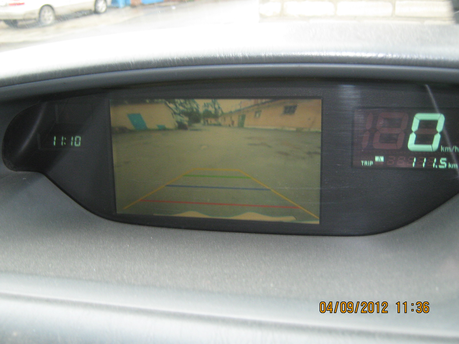

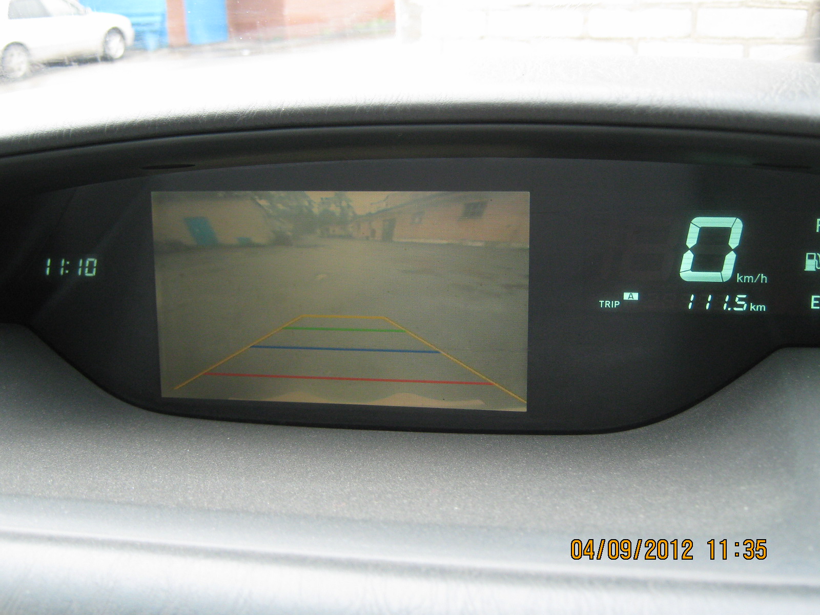

Так, забрал наконец машину из ремонта. Вот фотки работы камеры.
На улице морось, камера не протиралась с вечера, утром пробег 30 км. (до протирки). Это к вопросу о загрязняемости камеры на ходу. У меня на бампере висит номерная рамка с посветкой сверху, два белых бугра - это козырьки лампочек, по сути - самая крайняя точка бампера :-) Камера чуть скошена, надо подправить, но не мешает :-), поэтому - лень.
Комментарий к файлу: Вид с непротёртой камерой
Камера 001.jpg [ 447.25 КБ | Просмотров: 2860 ]
Комментарий к файлу: Протёртая камера
Камера 002.jpg [ 432.64 КБ | Просмотров: 2860 ]

Что то как то не впечатлило , может еще пару фоток где можно оценить расстояние от бампера до какого то объекта при парковке . Весь смысл увидеть край бампера , тоесть крупным планом глубину при парковке что бы например не наехать ни на что.

Меня устраивает, красная линия - в 5 см. от крайней точки бампера. О какой глубине речь? Меня больше напрягало бы то, что я не вижу правого и левого края бампера. Но тут я и по зеркалам хорошо ориентируюсь, да и наловчился уже - в правом и левом зеркале прекрасно видно, где габариты машины. Строго говоря, камера ставилась для жены, я и так прекрасно парковался. Главная задача была - парковка вплотную к заборам, машинам и прочим препятствиям (при маневрировании и парковке) и обзор мертвой зоны, не видной по зеркалам. Эта задача выполнена.
