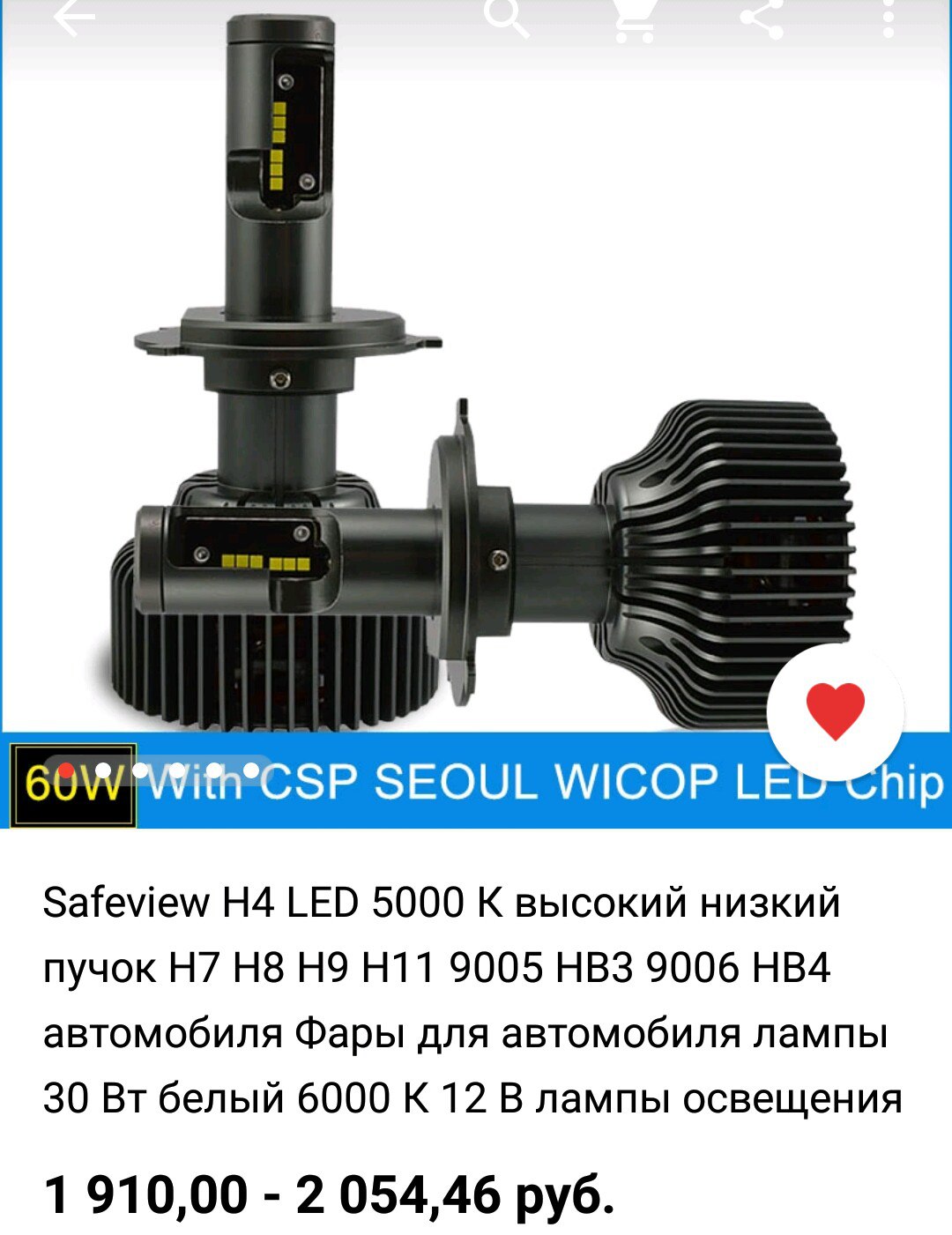

оО в автодоке есть такие, на разные цоколи, по 1700- 1900. радует что свет 5000к

заказал себе такие 5000К, если не станет лучше галогена, поставлю линзы..
Еще особенность всех таких ламп в том, что при включении дальнего, диоды ближнего гаснут. При нагреве ламп примерно до 80 градусов ток потребления с 1.5-1.7А падает до 0.9-1А линейно или нет хз. Тоесть реальная мощность лампы изначально 16-18 Вт, при перегреве 10-13Вт.

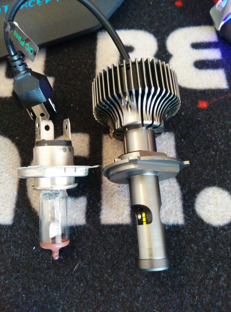

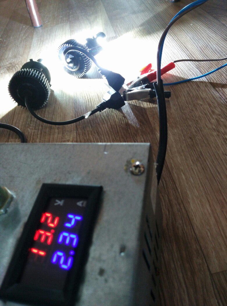

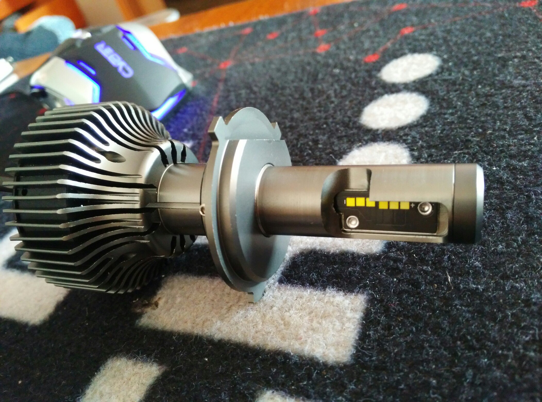

пришли лампы, свет белый чуть с голуба, но белее чем 6500к. мощность обеих ламп 31вт в начале нагрева, через 2 часа работы в закрытой коробочке 29 вт. разогрелись рука не терпит
Свет думаю будет по яркости как галоген либо чуть ярче.
лампы солидные, всё алюминиевое. можно настроить наклон по оси. Кольцо цоколя накручивается по резьбе и фиксируется шестигранником.
вобщем заценим кетайское говнецо!
фотке в спойлере

А кулера охлаждения в цоколе крутят и все равно греются так?
Или они/эти без кулеров?

эти без кулера, просто большой радик со встроенной схемой. интересно что пофиг куда подавать плюс минус, всеравно светит

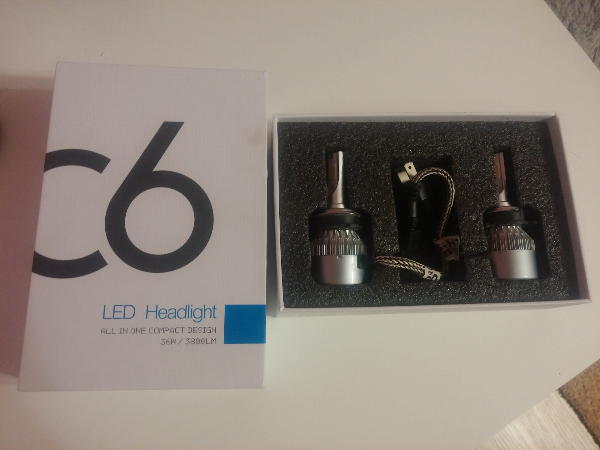

Всем доброго дня заказал себе для начала в туманки вот такие диоды!По приходу поставлю отпишусь по эфекту,заказал именно эти так как у нас в авто магазинах такие продают и уверяют что светят нормально и не рассеяно а как положено!На сайте на али есть даже под цоколь ближнего света HIR 2 и цена не кусается всего 800 рублей на удивление! у нас же в магазинах цены начинаются от 1500! Картинки диодов прилагаю и ссылку! Повторюсь ещё не ставил на машину так как не пришли! Как придут поставлю отпишусь и фото сделаю!
Ссылка: https://ru.aliexpress.com/item/FREE-SHI ... 262.5gTxPe
dc2f35es-1920.jpg [ 471.88 КБ | Просмотров: 5156 ]

Перед заменой посмотрите совпадает ли расположение диодов со спиралью галогенки. Если нет, то светить будут как попало. Проверяли несколько дешевых вариантов. Нормально освещают с диодами, как у ar4on и расположенными соответственно нити накала.

Ну это естественно как придут проверю их) Ну в туманках они всё равно будут светить как попало,для начала по пробую в туманки а потом уже в фары закажу:)

я рассчитываю оставить радиаторы снаружи пыльника, специально брал с длинным сравнительно узким стержнем между цокольной частью и радиатором. И как я убедился эти лампы в сравнении с дешевыми вариантами которые тоже без кулера греются меньше и мощности теряют порядка 2Вт, дешевые на 30 начальных ватт теряют 5-8Вт. ну и свет не 6500 а 5000к. ладно опыт покажет. пока не ставил, погода неприятная, лень)

Т.к лампы 60 вт но светить могут только на 30 (отдельно дальний 30 ближний 30), выиграл спор на 1100р. Думаю можно было на все 1500-2000, с косяками описания у Али строго
