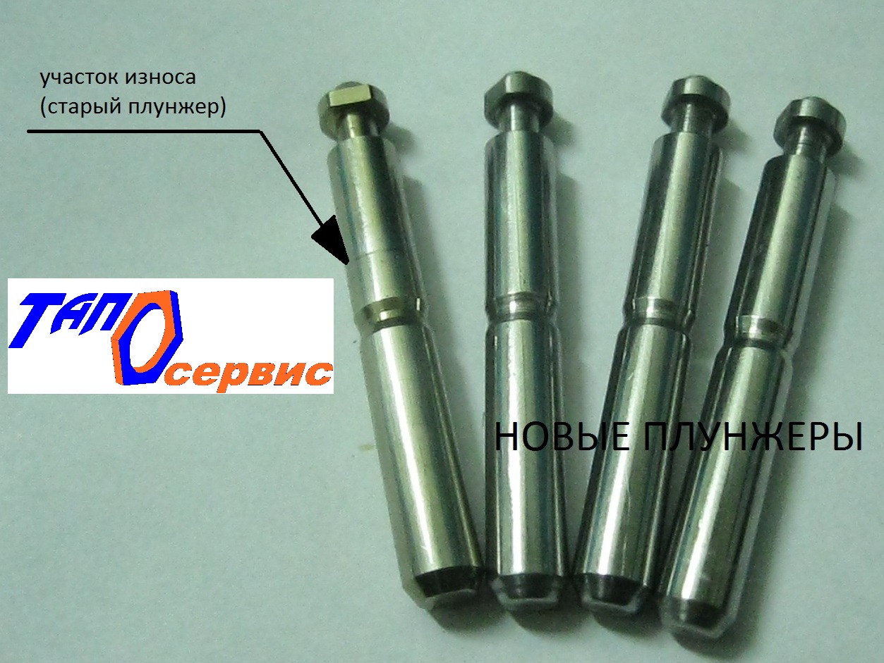

новые плунжера на D-4 сейчас проходят испытания!
плунжер ТНВД D-4.jpg [ 295.85 КБ | Просмотров: 3291 ]

а можно поподробней! где проходят,а как быть с сальником.

г. Барнаул, Алтайский край. По сальнику тоже решаем вопрос.

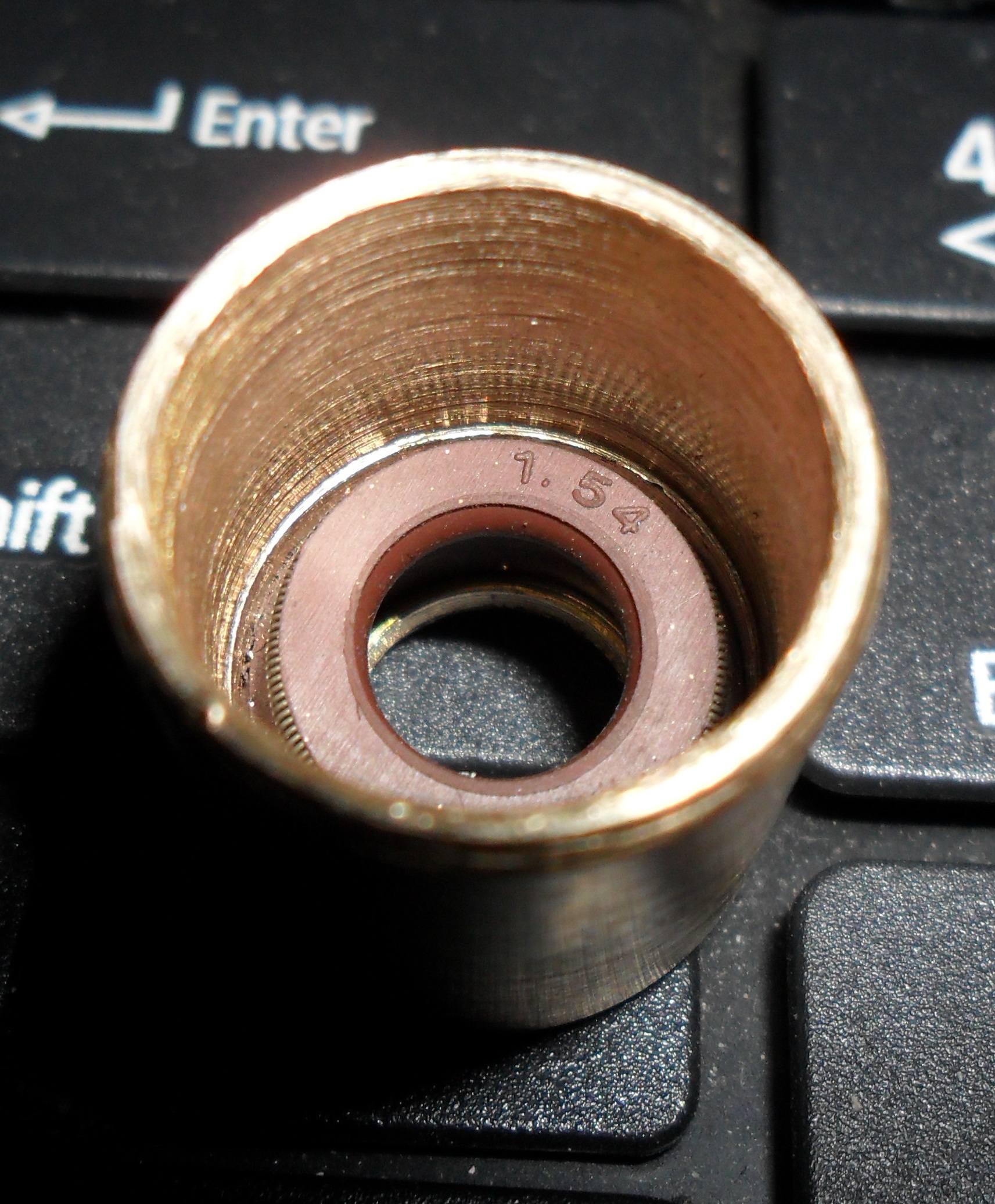

сальник!
сальник ТНВД D-4.jpg [ 919.56 КБ | Просмотров: 3230 ]

это получается что корпус сальника самодельный, а сам сальник маслосъёмник с клапана?

ну и как купить?
я бы попробовал и другим рассказал!
а сальник получается с одним колечком, на родном то их два?

Отправлю по почте, оплата при получении там же. комплектация плунжер и сальник. Хотелось бы услышать Ваши отзывы.
цена комплекта 2800 рублей. свой адрес скинь на электронку tapservis@mail.ru.
и еще где грань между самодельным и не самодельным мне не понятна. Если мы изготавливаем штамп для вырубки или гибки металла это тоже самодельное? есть штучное и массовое производство. С уважением инженер-конструктор и по совместительству директор Дмитрий22.
Я просто наклеил дополнительно к основному кольцо от маслосъемного.
