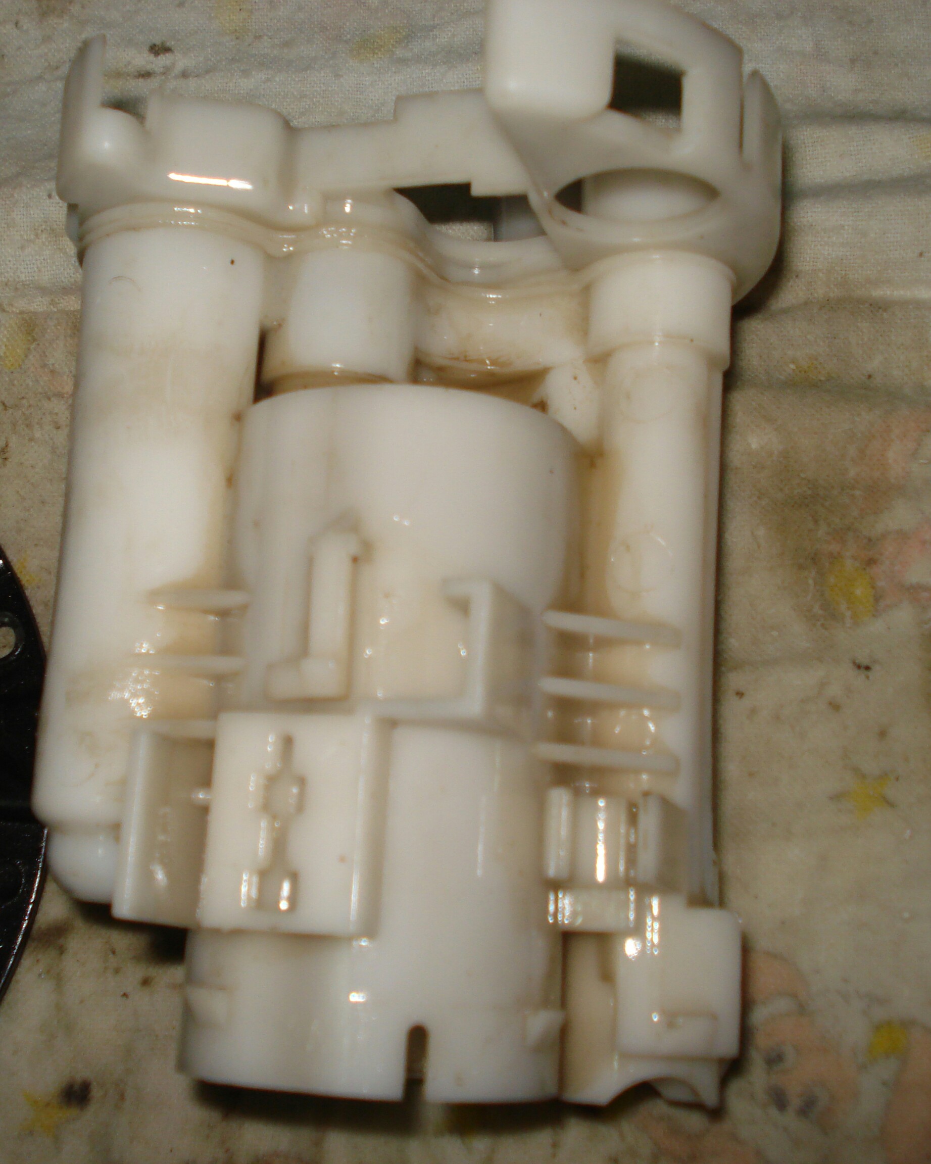

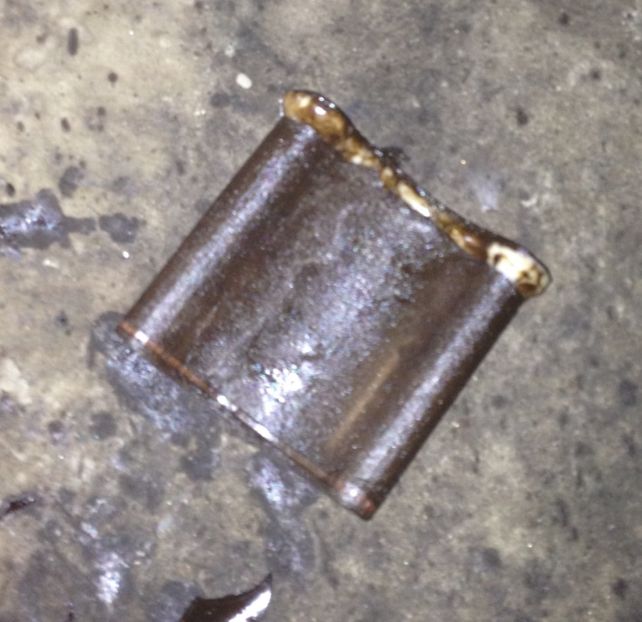

А вот мой фильтр, менялся первый раз на машине, особо ничего не изменилось ни в динамике, ни в расходе... :(((
image.jpg [ 194.01 КБ | Просмотров: 17103 ]

Я от филдера поставил, немного датчик уровня топлива не подходил,пришлось крепление подточить маленько. Не ставьте от филдера,ищите родной. Я дорейстайл,но стоял у меня почему-то белый,который большой.
DSC08563-1.jpg [ 560.49 КБ | Просмотров: 16790 ]

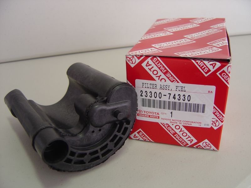

Поставил родной оригенал,чёрный,номер забыл сразу,машин не узнал,полетела ласточка!
А сразу Вскрыл старый,иссиня чёрная земля,вместо фильтрующего элемента! :roll:

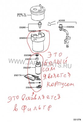

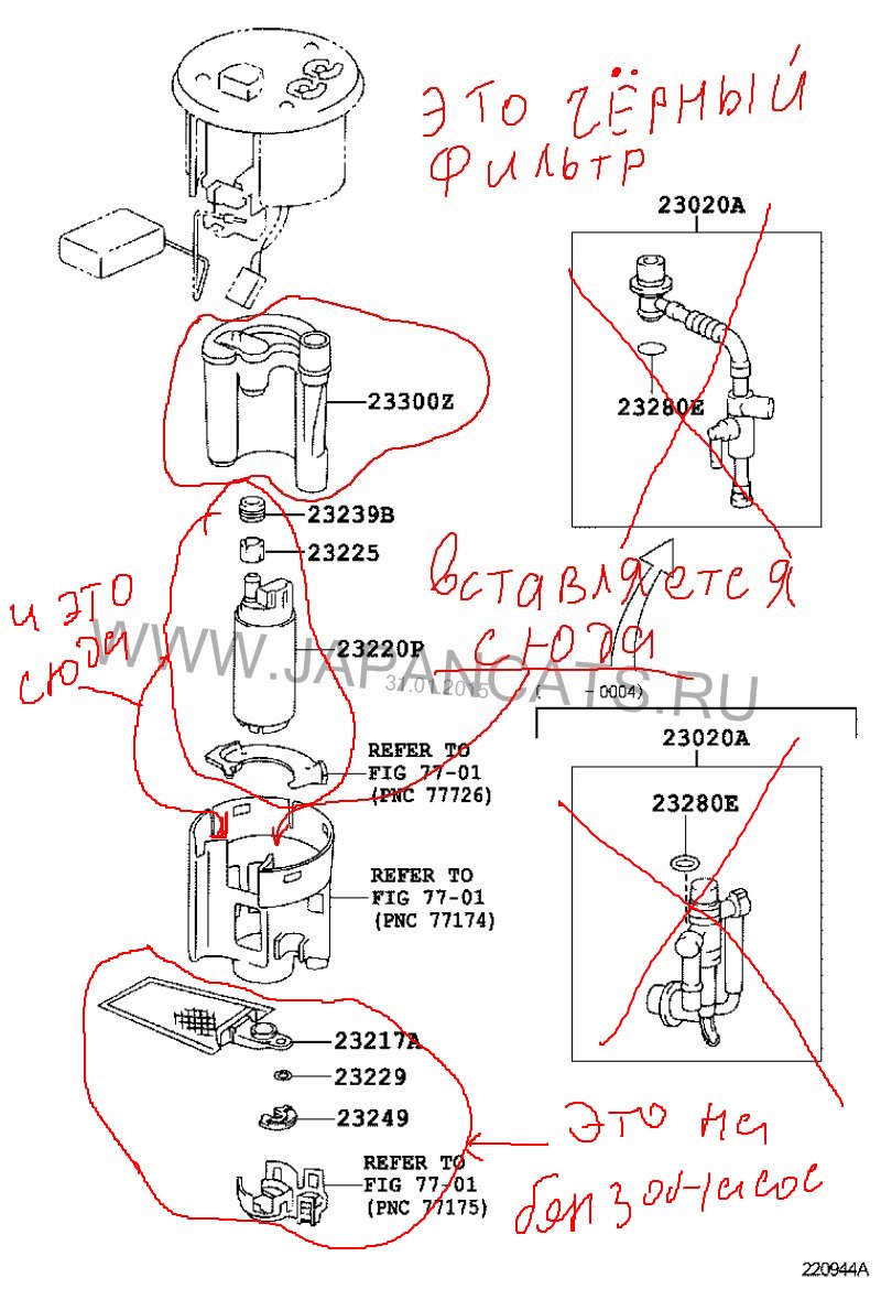

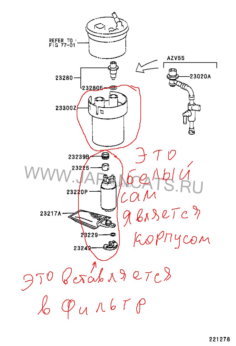

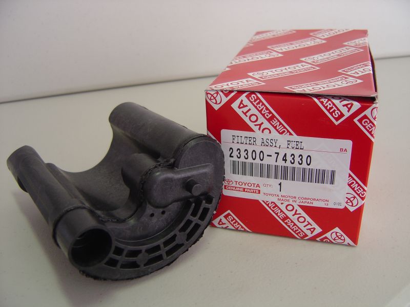

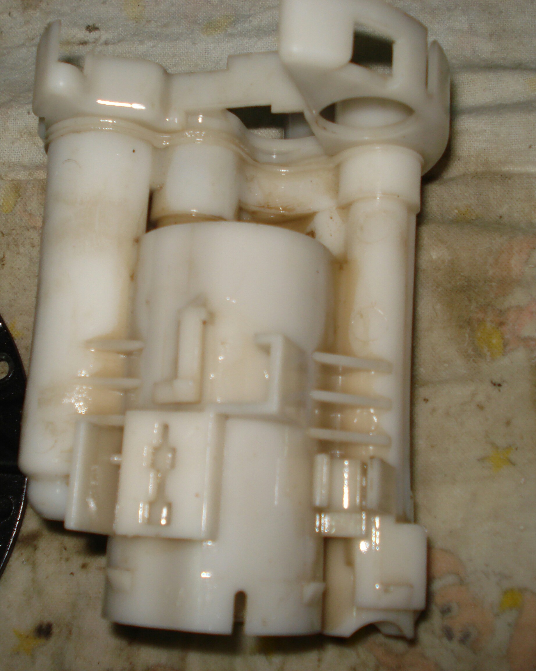

Я ничего не выдумываю, я это видел сам.
Комментарий к файлу: Это черный фильтр он вставляется в корпус фильтра.
фильтр1.jpg [ 173.35 КБ | Просмотров: 16657 ]
Комментарий к файлу: Это белый фильтр он сам является частью корпуса
фильтр2.jpg [ 111.36 КБ | Просмотров: 16657 ]

Цвет может быть какой угодно только у фуфла безродного, а родные Тойотовские фильтры черные и белые.

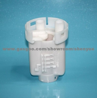

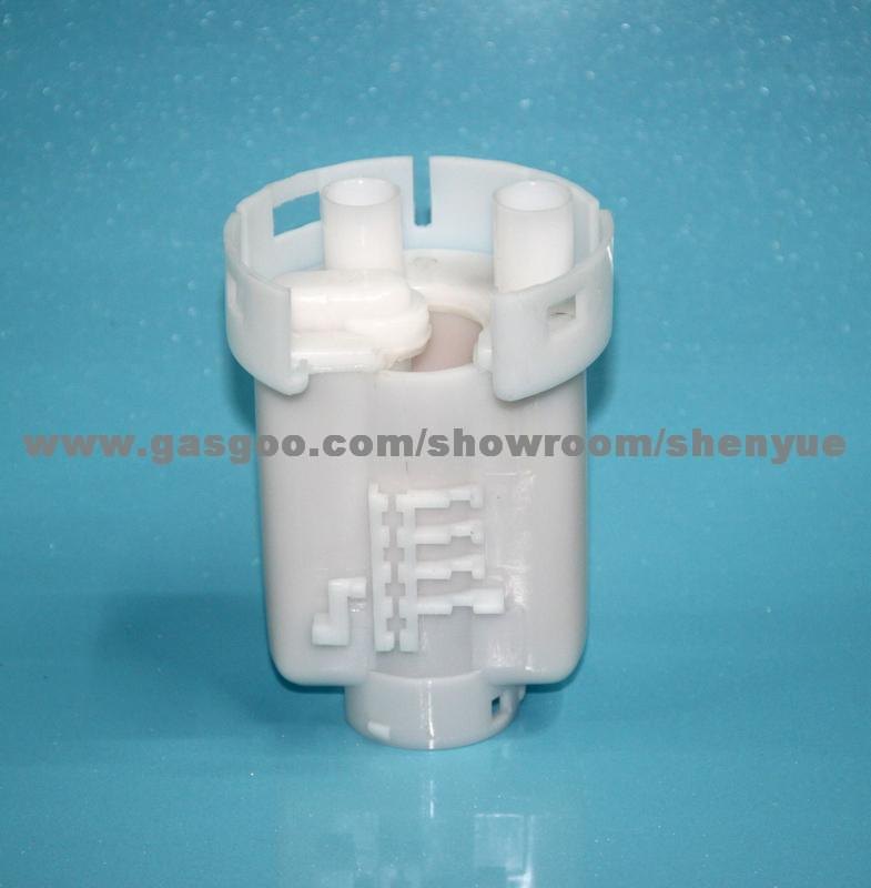

фильтр3.jpg [ 55.89 КБ | Просмотров: 16654 ]
фильтр4.jpg [ 52.94 КБ | Просмотров: 16654 ]
Гос. номер - О156ММ

Конечно лучше посмотреть. Проблема в том, что некоторые не понимают в чем разница, и на форумчане уже пытались впишивать не пот фильтр. А на счет до и после рестайлинга, посмотри по электронным каталогам запчастей и увидиш, что с какого-то момента Тойона перестала ставить фильтр с черным фильтрующим элементом и перешла на другую конструкцию, где фильтрующий элемент является частью корпуса. На мой взгляд это конструкция лучьше. И зачем путаль людей и писать, что фильтр бывает любого цвета? Человека который ниразу сам не менял фильтр - это может реально запутать.
Гос. номер - О156ММ
