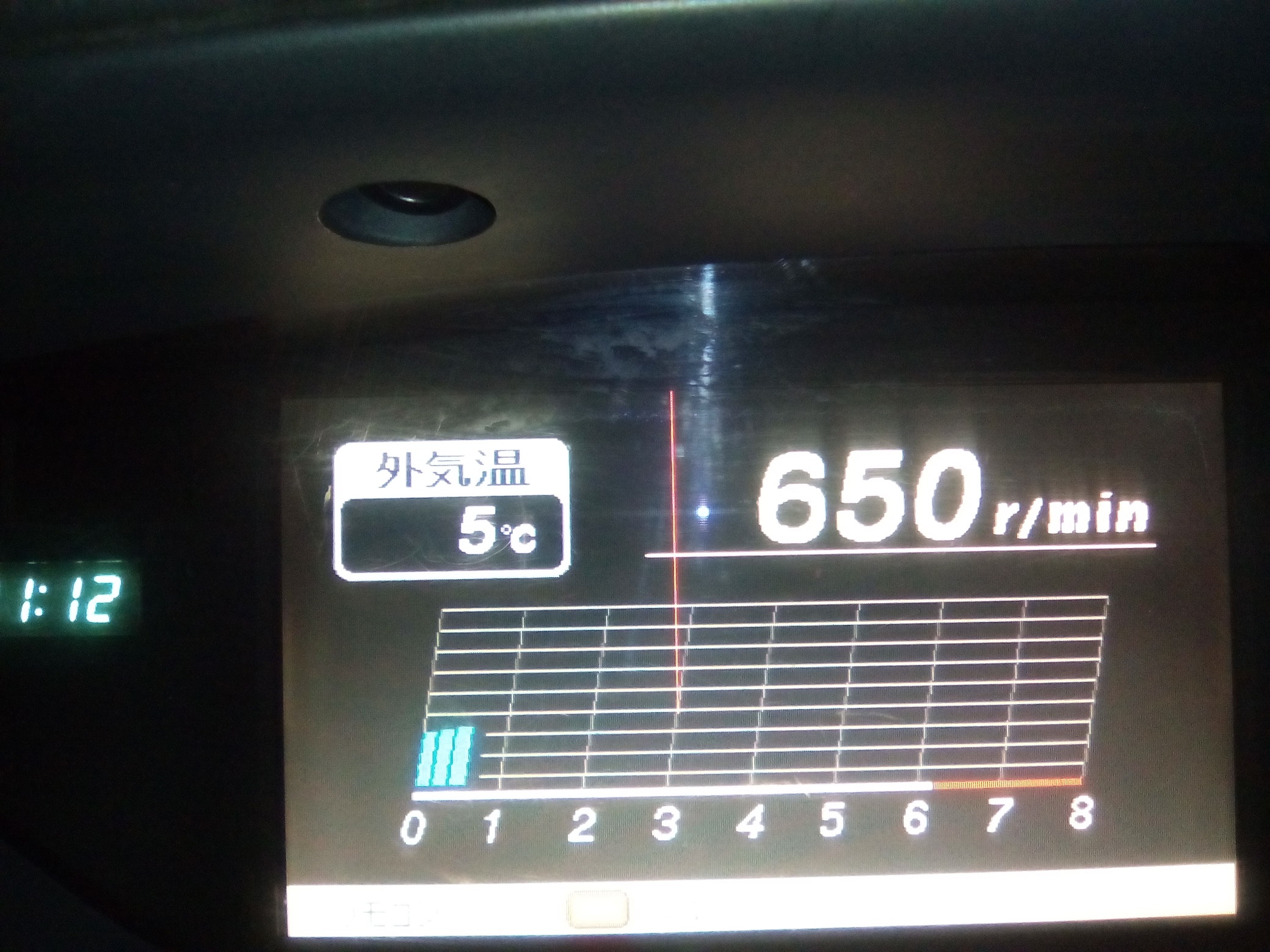

Появилась красная полоса вдоль экрана, от верхнего края и до чуть ниже середины. Была у кого такая беда!?

На любом режиме? Фотку желательно.

да в любом, завтра залью!
Добавлено спустя 1 день 22 часа 53 минуты 49 секунд:
Вот такая полоса появилась
