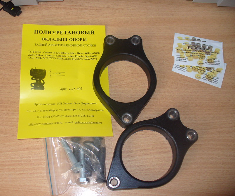

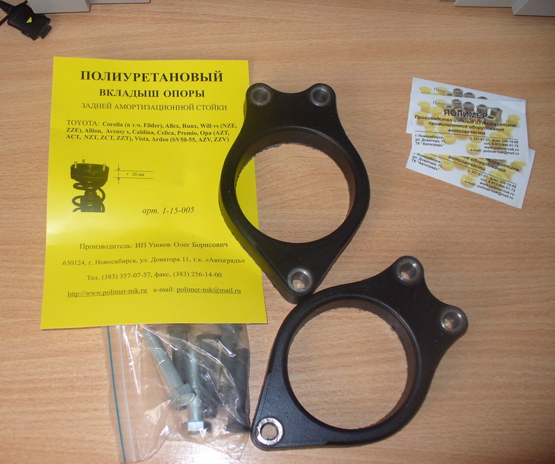

vromi писал(а):
Erema45 писал(а):
Проставки заказал на перед и назад на www.polimer-nsk.ru Комплект на всю машину стоит 720 рублей, с учётом доставки по почте 1020, плюс 30 рублей взял СБ за перевод денег.
Раскажи какой номер каталожный, сколько ждать придется, по почте? Удлиненные шпильки и болты идут в комплекте? Они циликом из полимера, без метала?
Ша погоди посмотрю почту...............
вот чё мне ответили...
"""Здравствуйте.
Стоимость проставок на Vista Ardeo кузов ZZV 720 рублей за комплект +
почтовые расходы 300 рублей.
Оплачиваете квитанцию(в приложении) на сумму 1020 рублей, по возможности
скиньте скан квитанции.
После оплаты сообщите адрес для доставки, фамилию имя отчество получателя и
контактный телефон.
После поступления денежных средств(обычно доходят в течении 1-3 дней) сразу
отправим.
С уважением и наилучшими пожеланиями, Сергей Валерьевич
Тел. (383) 3-57-07 -57
факс (383) 256-14-00
icq: 484098885
Сот. +7-913-940-51-72
office@polimer-nsk.ru
http://www.polimer-nsk.ru """
по ихней класификации, вот:
TOYOTA COROLLA, FILDER, RUNX, ALLEX, WILL VS (NZE, ZZE), VISTA (ARDEO)
(SV50-55, AZV, ZZV), OPA, CELICA, PREMIO, CALDINA, AVENSYS, ALLION (AZT,
ACT, NZT, ZCT, ZZT); ЗАДНЯЯ 1-15-005
TOYOTA CAMRY, VISTA, IPSUM, EXIV, GAJA, NADIA, CARINA ED (AT, CT, ST, SV);
ПЕРЕДНЯЯ 1-15-007
в комплекте идут удлиннённые шпильки.
prostavkaushkov7.jpg [ 203.93 КБ | Просмотров: 2574 ]

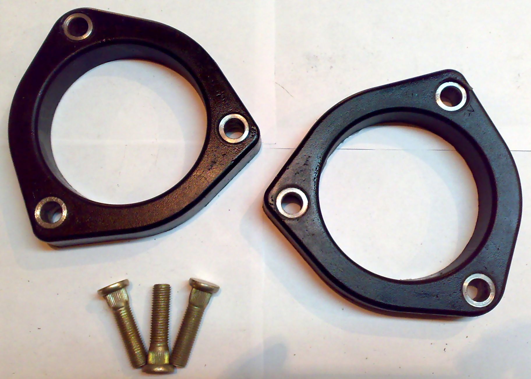

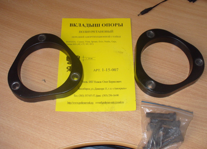

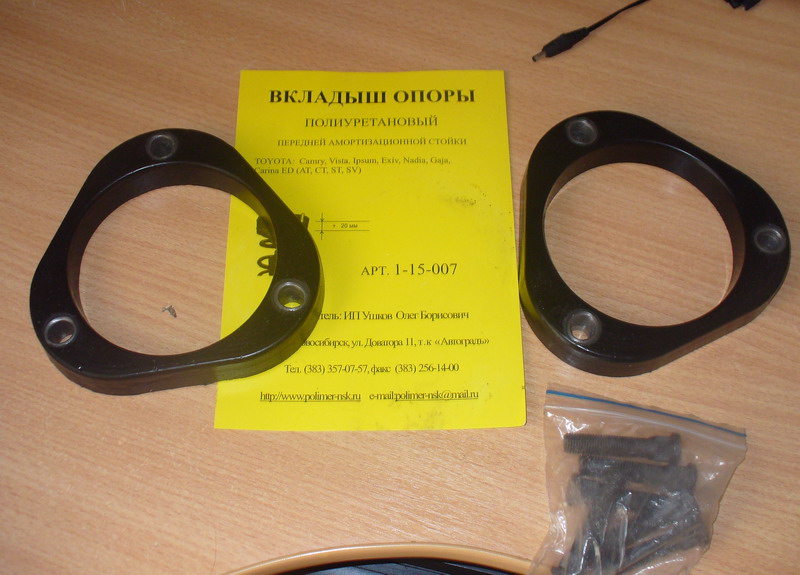

Ну собственно сами проставки с болтами
P1060185.jpg [ 158.89 КБ | Просмотров: 2591 ]
P1060186.jpg [ 124.88 КБ | Просмотров: 2570 ]
