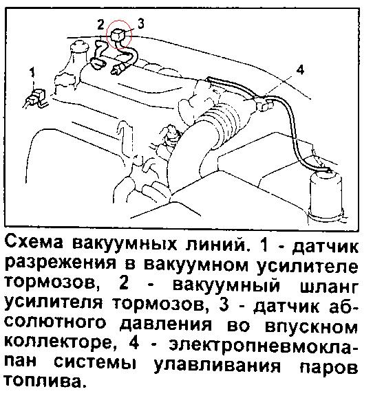

Тут решил, раз уж буду менять катушку и свечи, сразу компутир говорит и "датчик абсолютного давления" поменяй. Вот с этим вышла загвоздка. Звоню по магазинам, спрашиваю сколько стоит, мне отвечают, что нет такой штуки в каталоге. Уже пробовал и MAP его называть и PIM... не находят блин. Как его искать подскажите пожалуйста. Ещё спрашивают где он стоит, я говорю дета в коллекторе. Правильно?
ЗЫ: Я его смогу сам то заменить? С этим проблем не будет?
 Заголовок сообщения: Re: 3S-FSE (D-4) УТТ, но не совсем....
СообщениеДобавлено: 24 июн 2011, 17:23
он стоит на перегородке моторного отсека, а шлангочка втыкается в верхний впускной коллектор. спроси про датчик абсолютного давления (ДАД). вот где он:
ДАД.JPG [ 77.17 КБ | Просмотров: 4700 ]
номер его посмотри на корпусе. если не разберёшся, помогу
Отаначо! Конечно гляну...спасиб.
Добавлено спустя 1 день 17 часов 22 минуты 15 секунд:
Да...сегодня снял дросель, открутил все гайки на верхнем коллекторе кроме центральной нижней и правой нижней. Не было с собой головки узкой. Кстати верхние гайки без корданчика хрен открутишь...а ты говоришь не нужен.
Ну эт ладно..с головкой разберусь.
У меня вызвало затруднение именно вот этот датчик абсолютного давления (ДАД). Его как снимать? Он на какой то планке прикручен к корпусу (под дворниками). Сам он пластиковый и видимо (не понял точно) одет на эту планку. От него идет шланг какой то, который заканчивается в верхнем коллекторе. Как снимается этот датчик??? А то боюсь ему голову скрутить.
Маркировку я посмотрел:
sensor assy vacuum
TOYOTA
89420-32080
100798-4620
DENSO
5V
СообщениеДобавлено: 27 июн 2011, 11:26
89420-32080 - это его номерок и есть... на экзисте бьётся как датчик вакуумный. как снять его? не подскажу, может он на защёлках? посмотри внимательнее
А зачем его снимать, для начала нужно проверить, летят они редко.
СообщениеДобавлено: 27 июн 2011, 12:47
Зарегистрирован: 19 май 2011, 15:50
Сообщения: 166
Откуда: 54 RUS
О машине: 3S-FSE D4
Репутация: 17
Если его не снять, он не даст снять верхний коллектор. Так как шланг от него закреплен именно на нем
СообщениеДобавлено: 27 июн 2011, 13:07
шланг снимай и всё! не надо танцев с бубном...
СообщениеДобавлено: 27 июн 2011, 13:18
Сообщения: 166
Откуда: 54 RUS
О машине: 3S-FSE D4
Репутация: 17
(уже почти выхожу)...Сам шланг сдергивать со штуцера или откручивать гайку на коллекторе?
СообщениеДобавлено: 27 июн 2011, 13:47
со штуцера..помоему я снимал с датчика, не помню уже
СообщениеДобавлено: 27 июн 2011, 21:26
Сообщения: 166
Откуда: 54 RUS
О машине: 3S-FSE D4
Репутация: 17
Да..просто со штуцера (который на коллекторе) сдергиваешь и все. Он даже не на хомутике.
