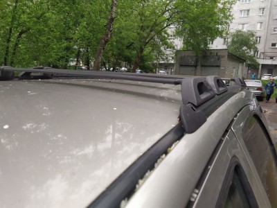

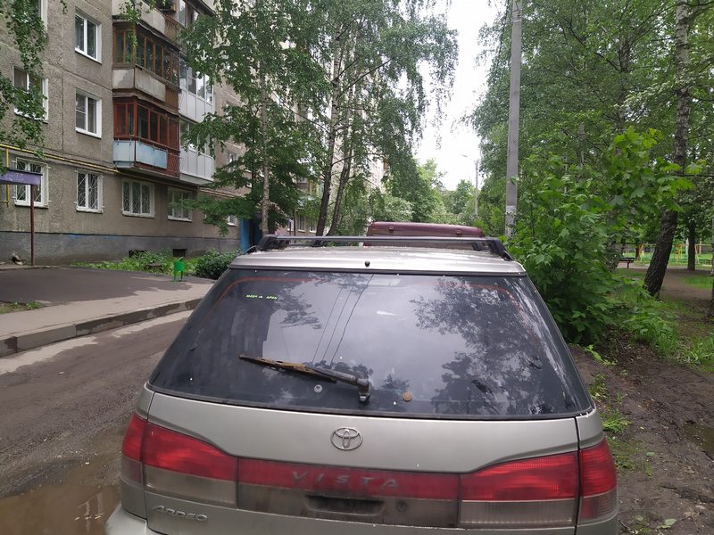

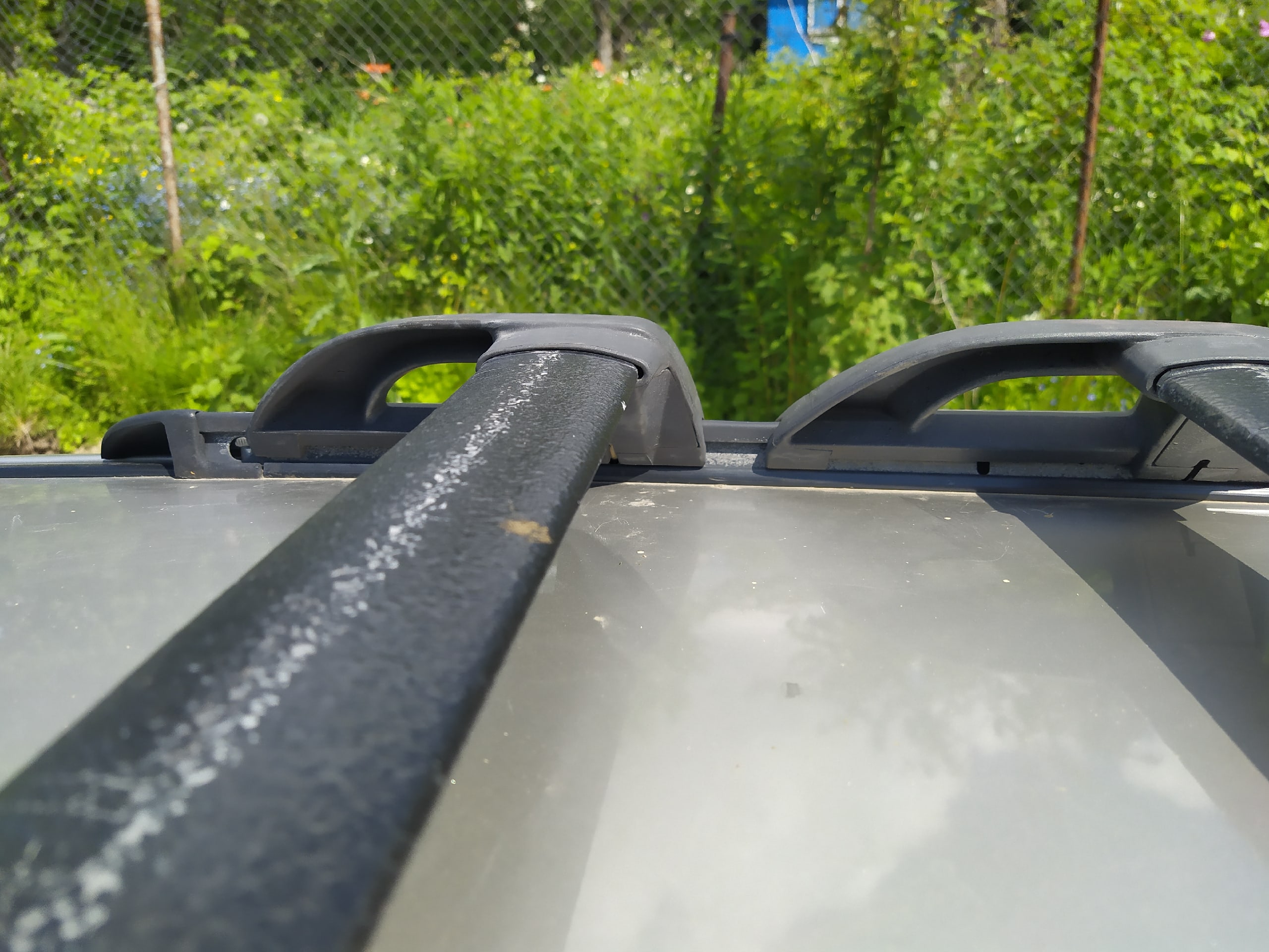

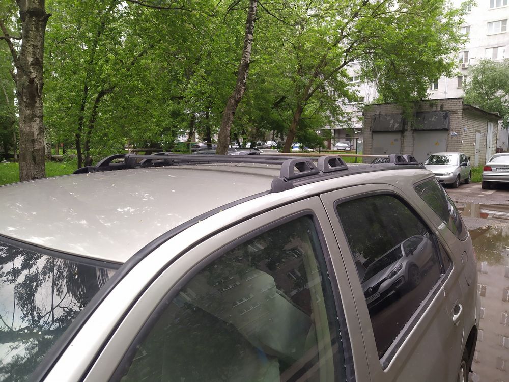

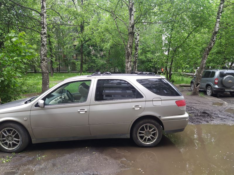

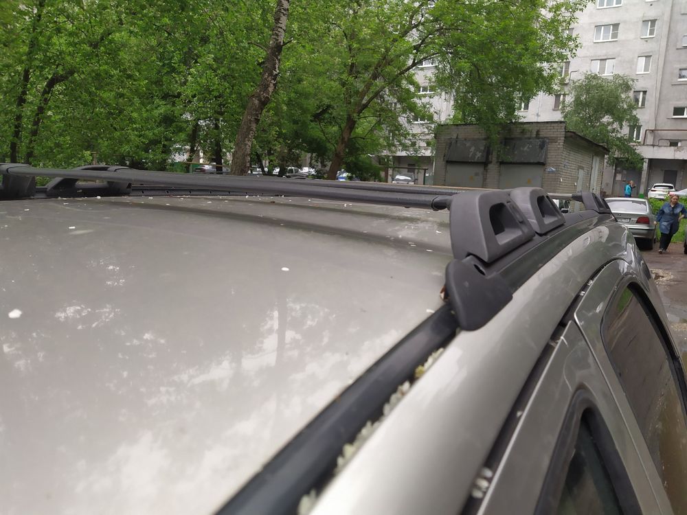

ВОТ ПОСЛЕДНИЕ ФОТО

Неплохо смотрятся,у вас на фото четыре поперечины,а в объявлении всего две.

Я две докупал ещё по 500р - надо просто поискать.

Если я правильно понял, то если поперечины убрать, то остаются лыжи продольные которые монтируются через болты к крыше. Сфотай еще как это дело из нутри смотрится на крыше, с обратной стороны

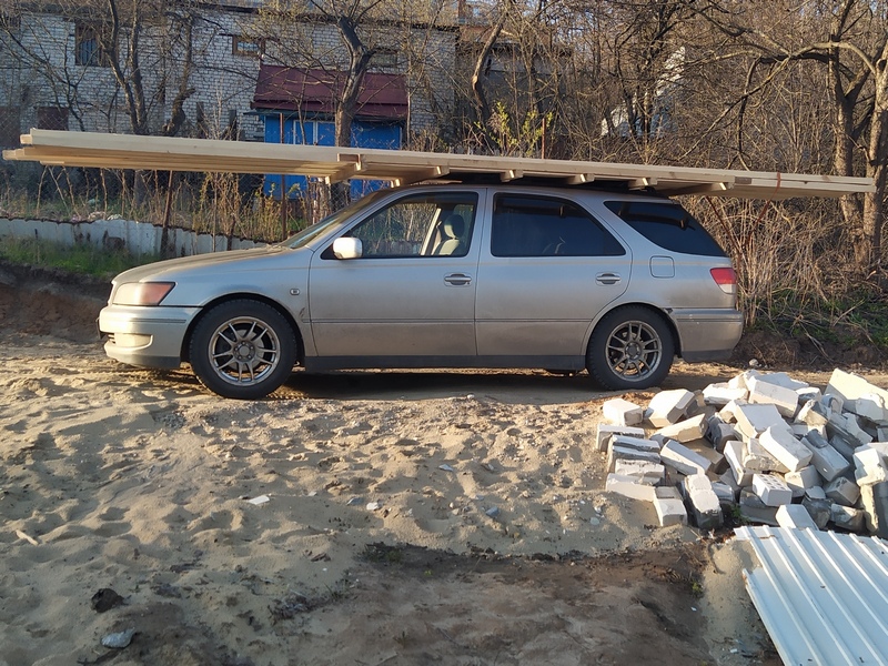

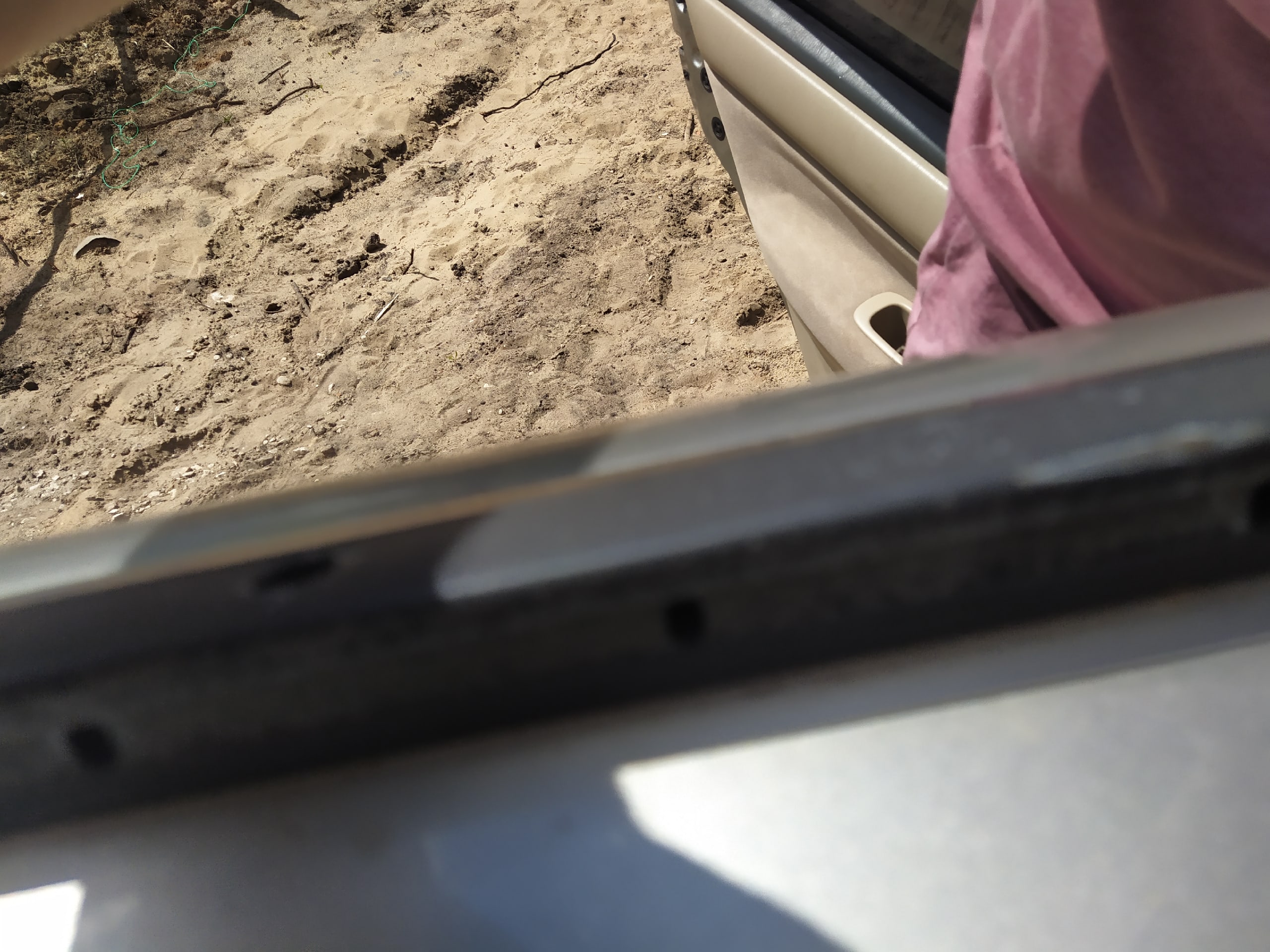

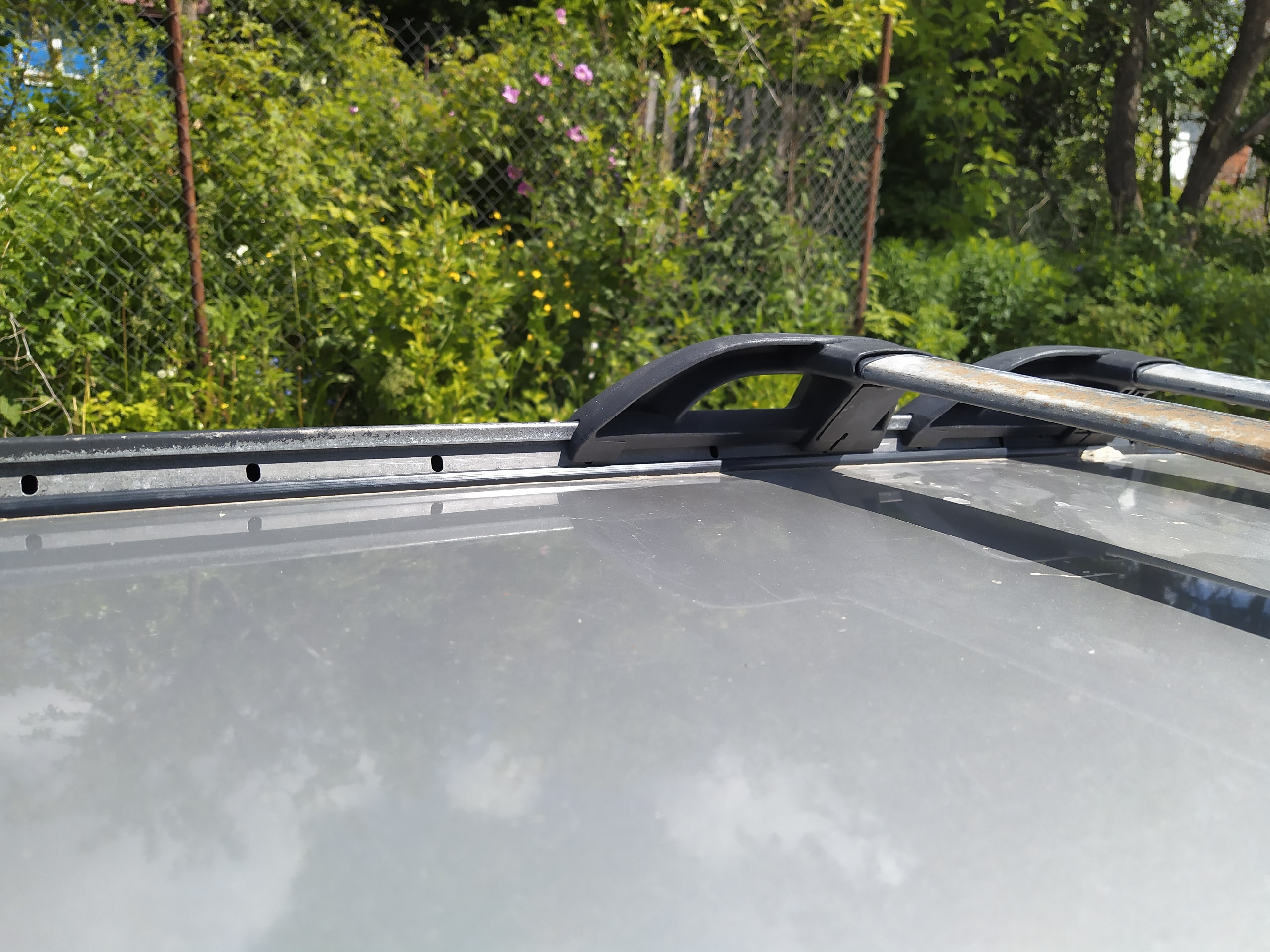

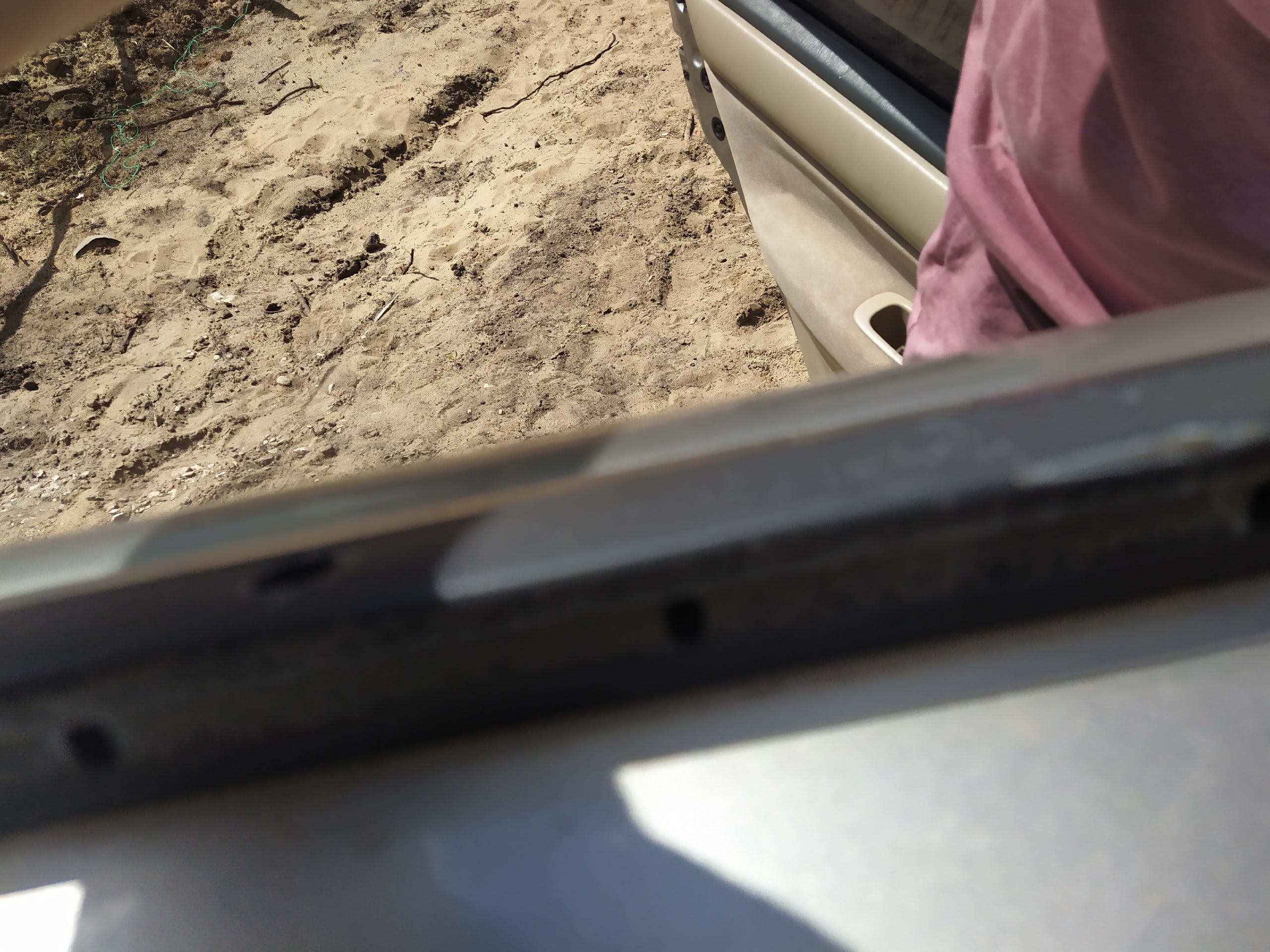

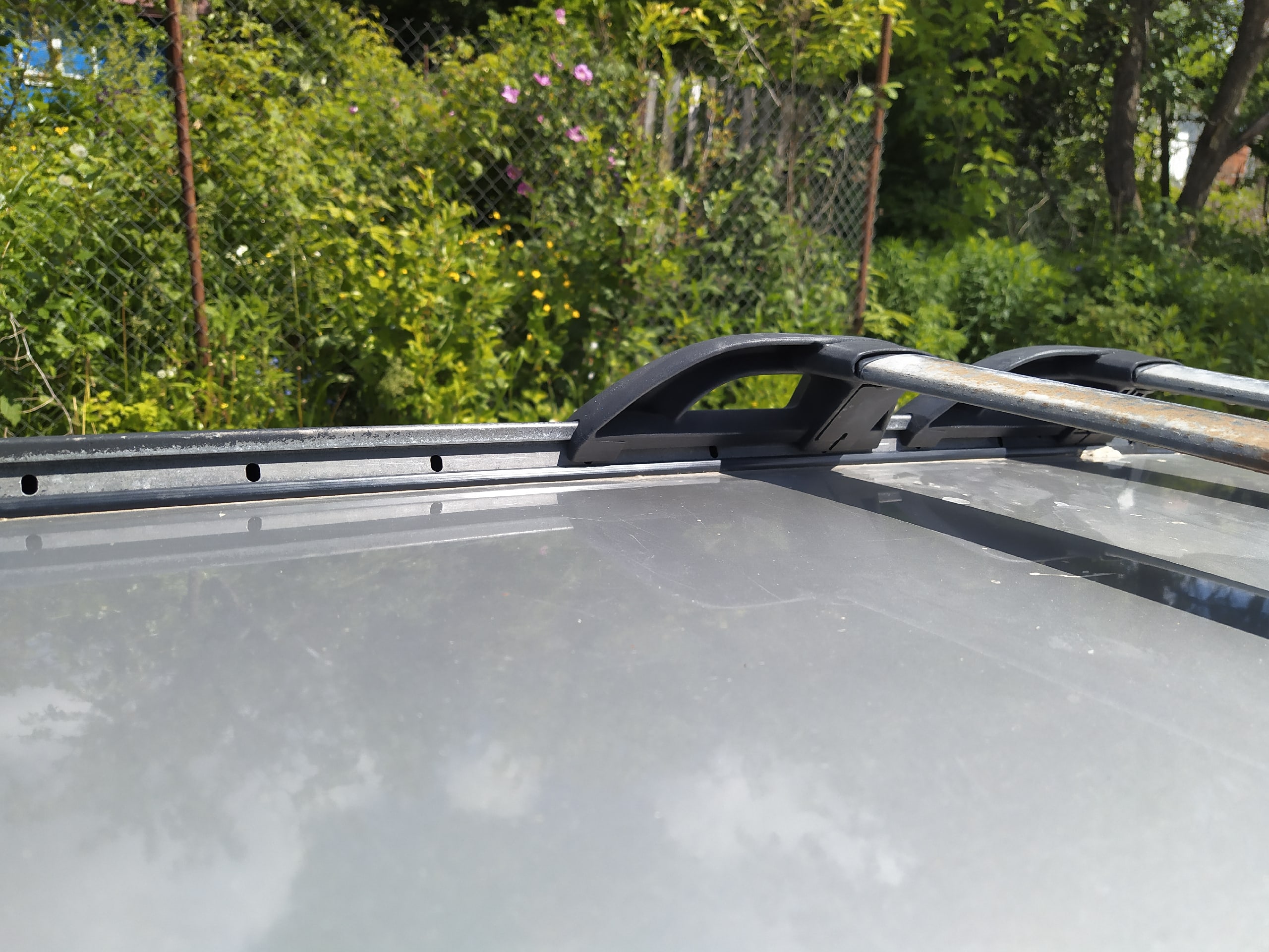

лыжи только надо будет обрезать на 10 или 15 см слишком длинные
и подготовь сразу кровельный герметик для металлочерепицы чтобы дырки от болтов замазать, болты диаметром 6 с тотайным шестикранником я взял из нержавейки

Возник вопрос по длине потайных болтов,чтобы насквозь крышу и хватило на шайбу и гайку?

50мм на сколько я помню. Если время терпит я скоро буду товарищу такой же багажник ставить - сделаю более подробные фото
