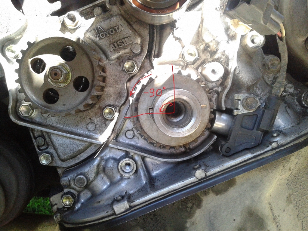

перед установкой ремня поворачиваем коленвал на 90 град. против часовой стрелки
-90 град от верхней мертвой точки при проверке зазора кулачек-клапан.jpg [ 698.07 КБ | Просмотров: 8365 ]
затем совмещаем метки на верхней крышке ГРМ и шестерне распредвала
совмещение меток на шестерне распредвала и крышке.jpg [ 551.22 КБ | Просмотров: 8365 ]

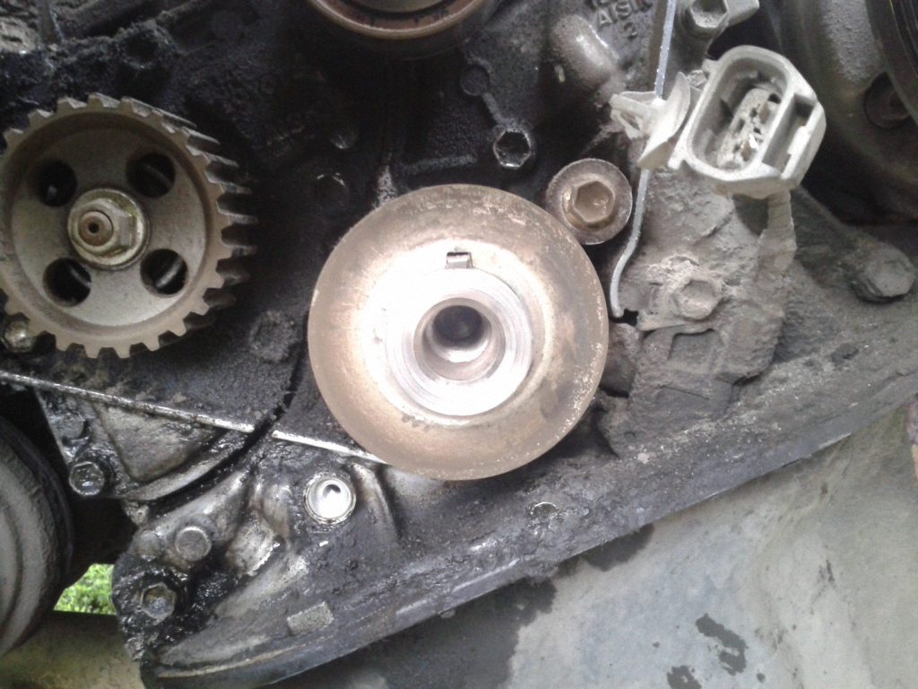

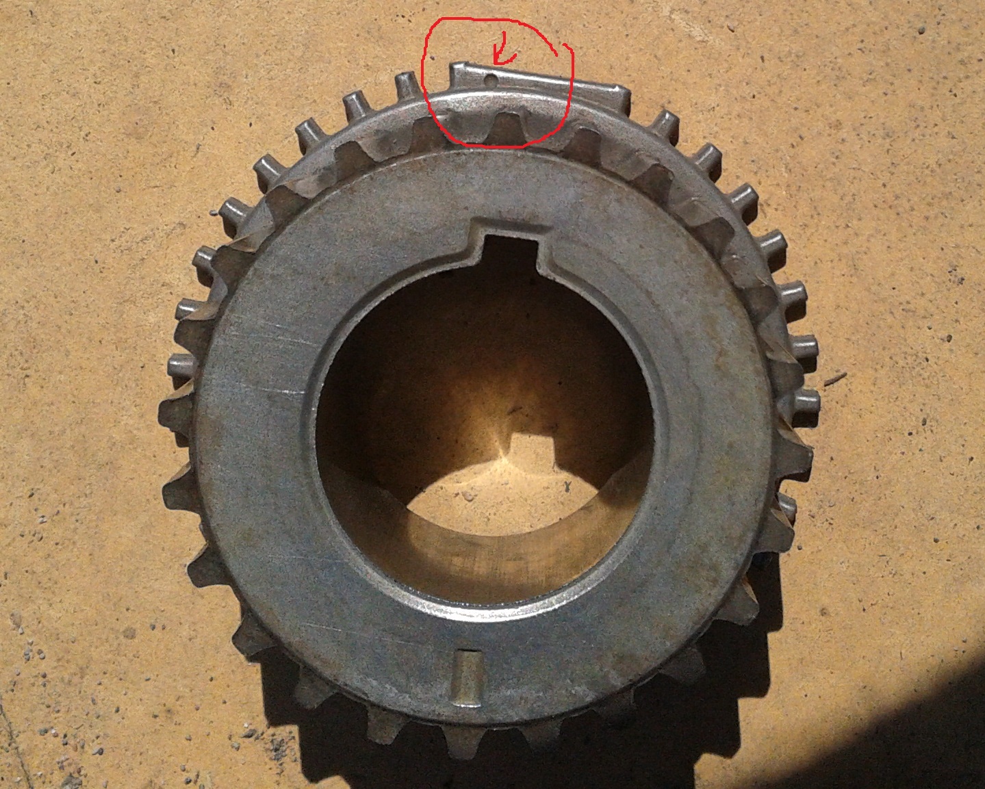

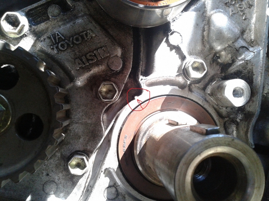

затем совмещаем метки на шестерне коленвала и корпусе масляного насоса
метка на шестерне коленчатого вала 2.jpg [ 611.86 КБ | Просмотров: 8365 ]
метка на крышке масляного насоса.jpg [ 507.38 КБ | Просмотров: 8365 ]

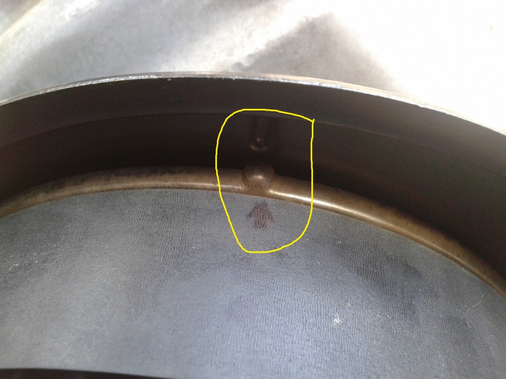

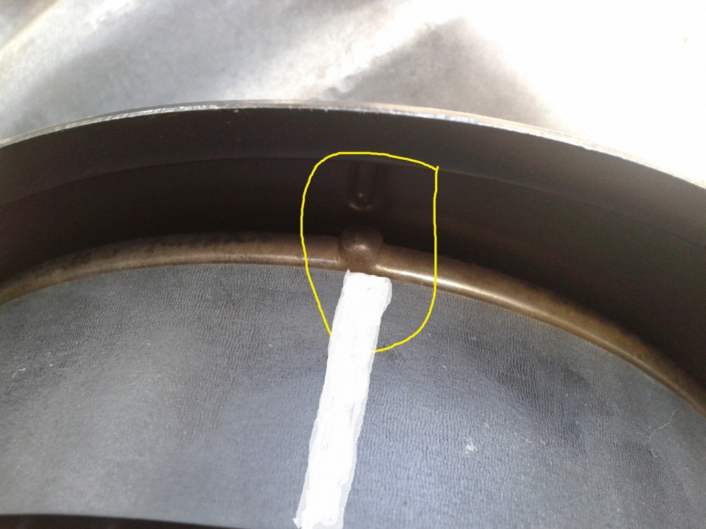

накидываем ремень
метку "белая линия" совмещаем с меткой на верхней (металлической) крышке ГРМ
совмещение метки на ремне, на шестерне распредвала и крышке.jpg [ 546.7 КБ | Просмотров: 8365 ]

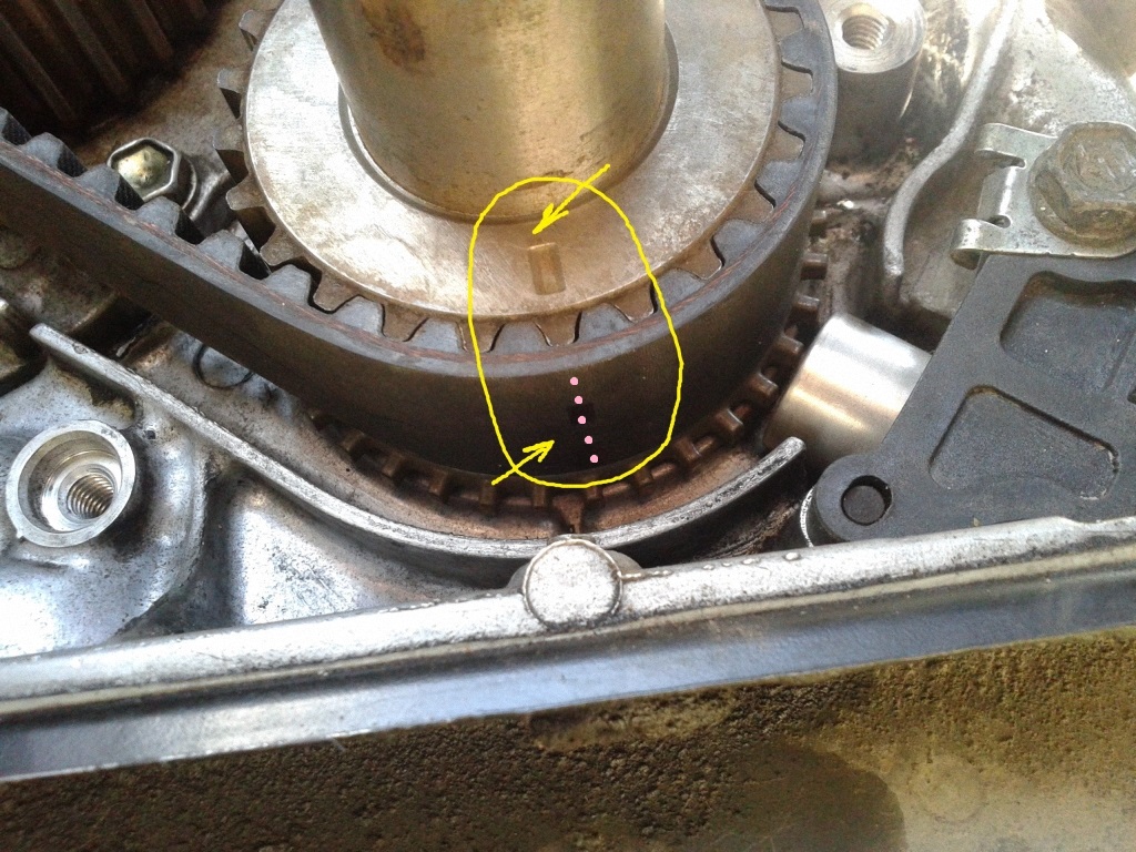

Добавлено спустя 22 минуты 31 секунду:
метку "красные (розовые)" точки совмещаем с меткой на шестерне коленвала
метка на ремне (красные точки) и на шестерне коленчатого вала.jpg [ 326.88 КБ | Просмотров: 8365 ]
отпускаем ролик-натяжитель
вращаем коленчатый вал до совпадения белой линии с меткой на шестерне распредвала и меткой на верхней крышке ГРМ
смотрим на совпадение метки на шестерне коленвала и красных (розовых) точек на ремне, если совпадает, можно прокрутить ещё раз для пущей уверенности
внимание! шестерню коленвала вращать слегка накинув шкив коленвала, шестерню распредвала можно вращать накинув старый ремень, берегите зубы

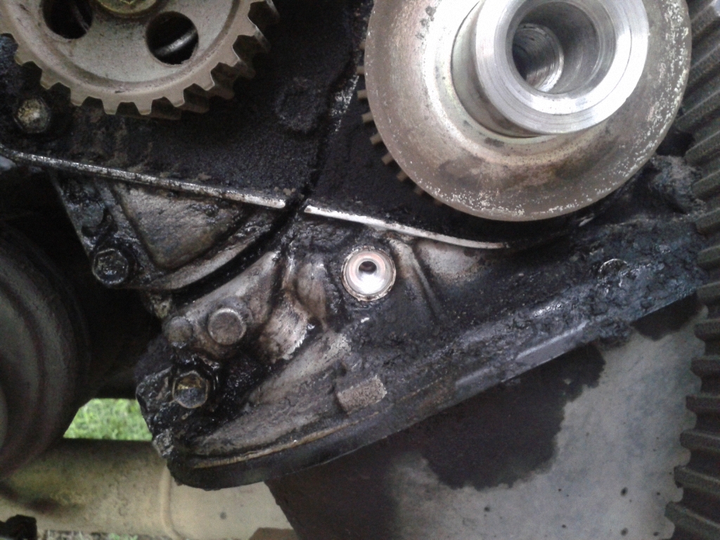

Va2l писал(а):
qwera писал(а):
Снимал правое колесо переднее было видно что эта часть двигателя с этой стороны очень сильно забрызгана маслом откуда может идти эта течь, с других сторон чисто
сегодня менял линьки и обратил внимание на двигатель с правой стороны заметил ту же картину что описано выше, откуда течь как определить??? :?: :?: :?:

излишнее давление внутри блока, сапуны в крышке головки - чистить.
не правильно (не в той последовательности) прикручены масляный насос и поддон. то есть сначала прикручивают поддон а потом насос. ещё лучше пользоваться динамометрическим ключом и на будет такого гемора.
Фото-0017.jpg [ 590.12 КБ | Просмотров: 8349 ]
Фото-0020.jpg [ 592.18 КБ | Просмотров: 8349 ]
ещё сапунит клапан VVTi, за ТНВД с обратной стороны головки, через разъём клапана брызгает на рулевую рейку, коробку и обратную сторону блока, подсапунивает и датчик распредвала. находится рядом с VVTi.
но это из-за засорения самого сапуна, короче надо мыть крышку головки внутри под пластиной на клёпках.
Снять крышки ГРМ и посмотреть, либо сальники либо прокладка крышки масляного насоса.
Сколько движков перебирал, такое встречаю первый раз, актуально при снятии насоса без снятия поддона, но это не возможно.
