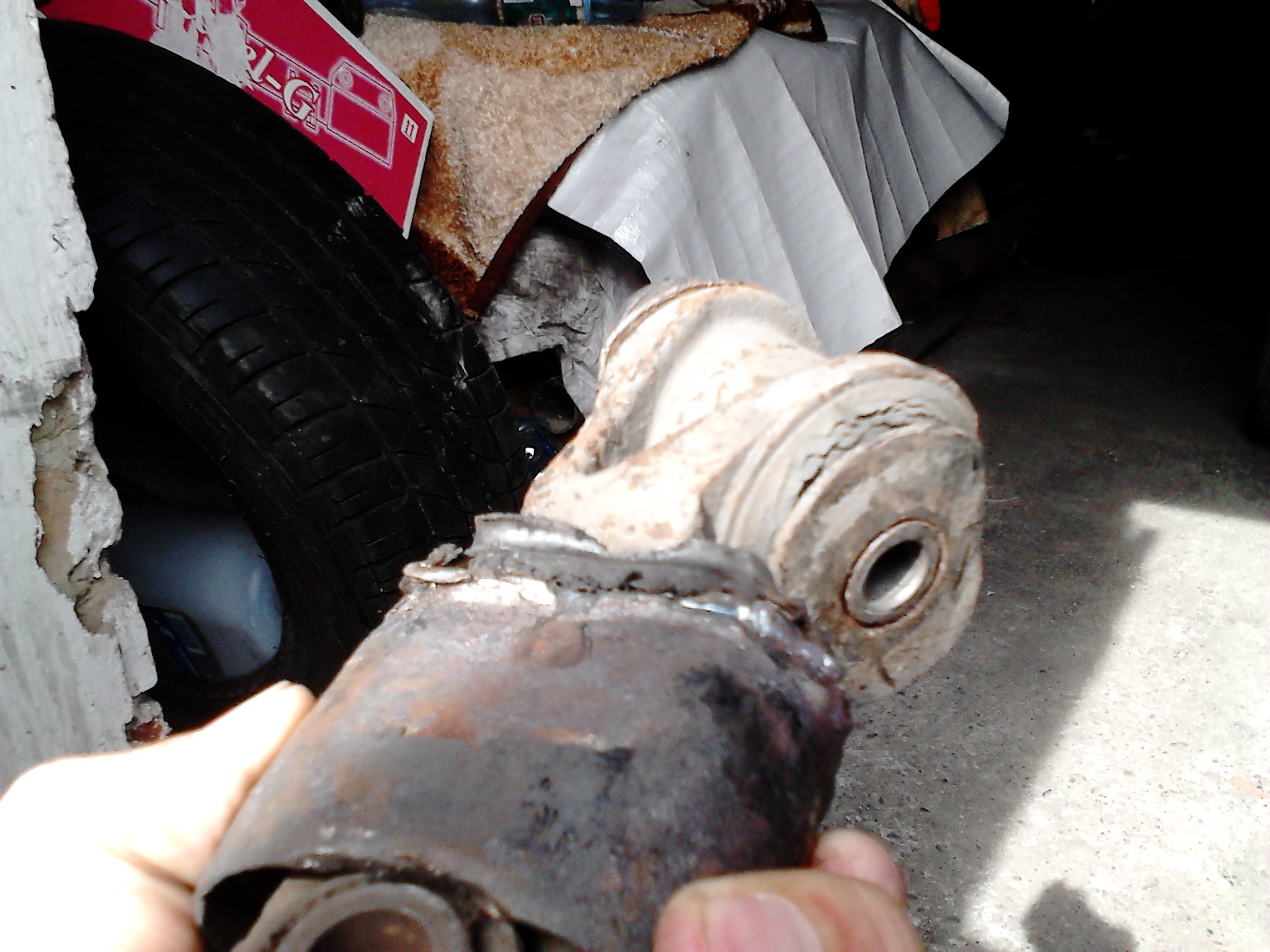

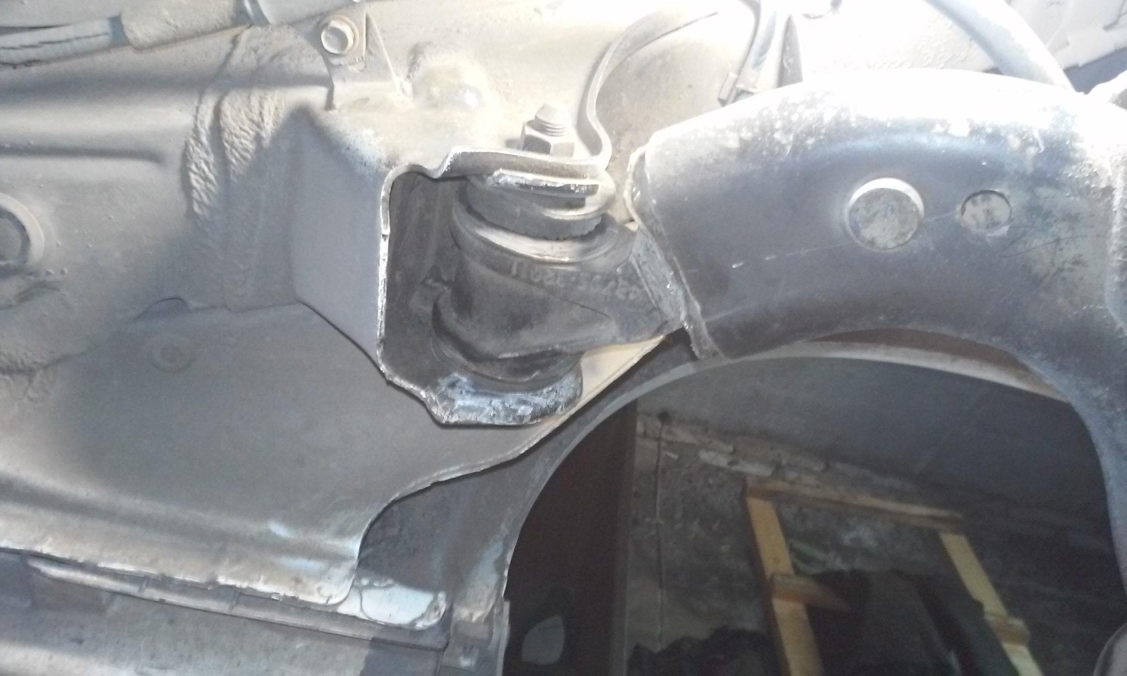

Долго меня мучал стук справа в задней подвеске. Вначале заменили пружины, т.к. на обоих пружинах верхние витки были обломаны. Стук уменьшился, но не прошел. Наверно стойки подумал я, но при осмотре особых дефектов в работе амортизатора не было замечено, но по совету что это может стучать клапан в амортизаторе, тоже поменяли. Блин, стук не ушел. Сайленты я сам осматривал, человек на СТО сказал: да порепаны, но ездить можно ...
После 700 км поездки возвращаюсь домой, заезжаю на неровную дорогу, всё скрипит, бренчит, ездить стыдно. Прочитал все 8 стр. темы, купил оригинал сайлент-блоков, сам менять не стал, поехал на СТО. Правый с/блок вышел без особых проблем. Левый грели грелкой, били, грели, били...кое-как, в общем победили.
Дальше не много не по этой теме, но всё же: в этот же день заменил там же на СТО задние сайлентблоки на передних рычагах. После всех этих замен сделали схождение.
Итог: подвеска стала что называется сбитая, бесшумная, проглатывет мелкие кочки, стыки. "Лежачие полицейские" проходит без посторонних стуков (шины стоят жесткие DUNLOP SPORT- чувствуется от них маленький бух бух, но это точно не подвеска. Запас устойчивости в поворотах появился, т.к. крены уменьшились.
Вот фото одного из старых сайлент блоков.
старый сайлент блок.JPG [ 763.11 КБ | Просмотров: 4273 ]

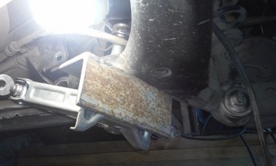

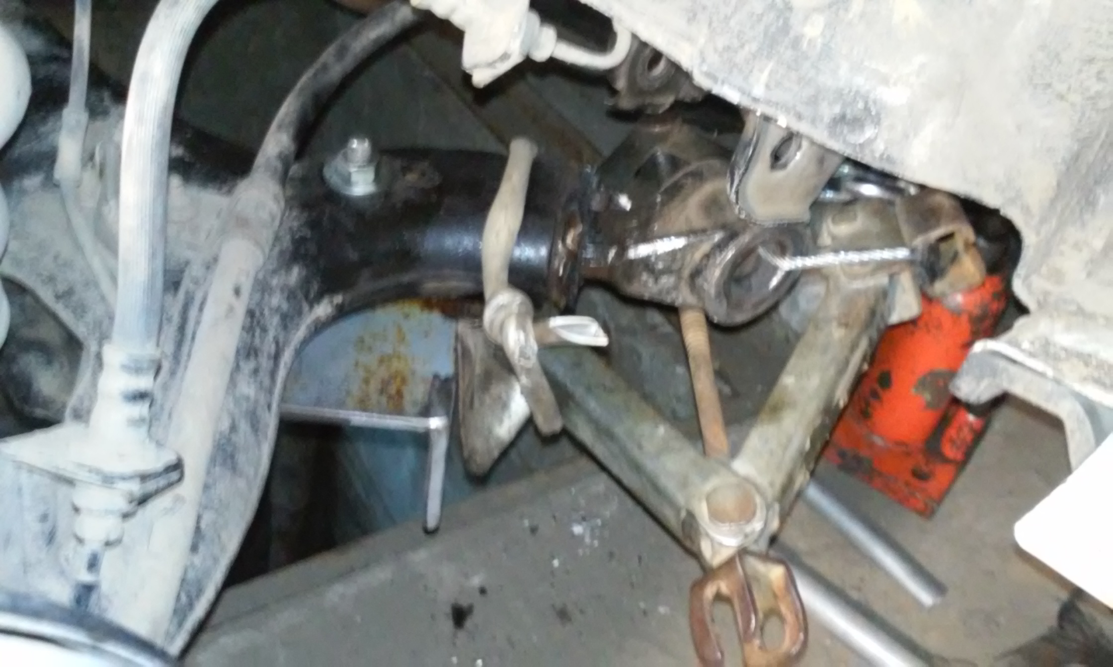

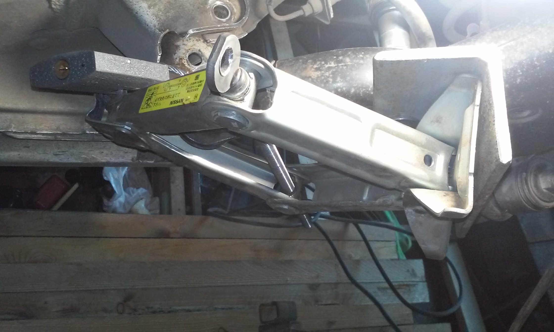

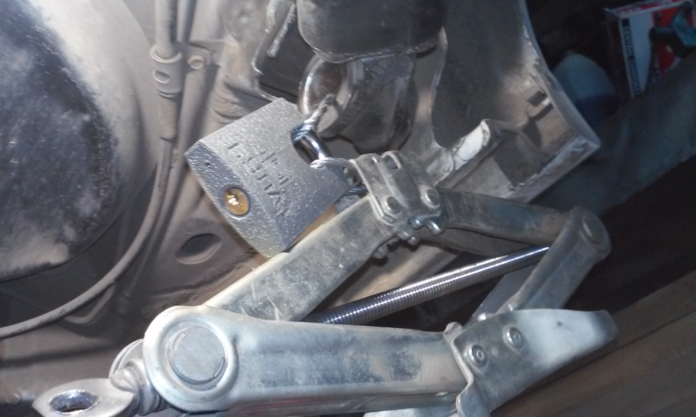

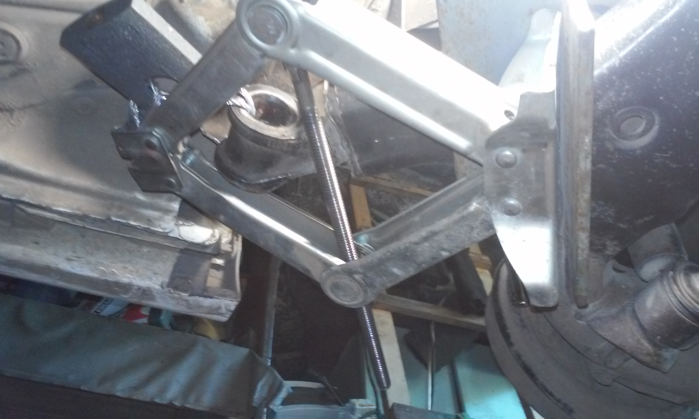

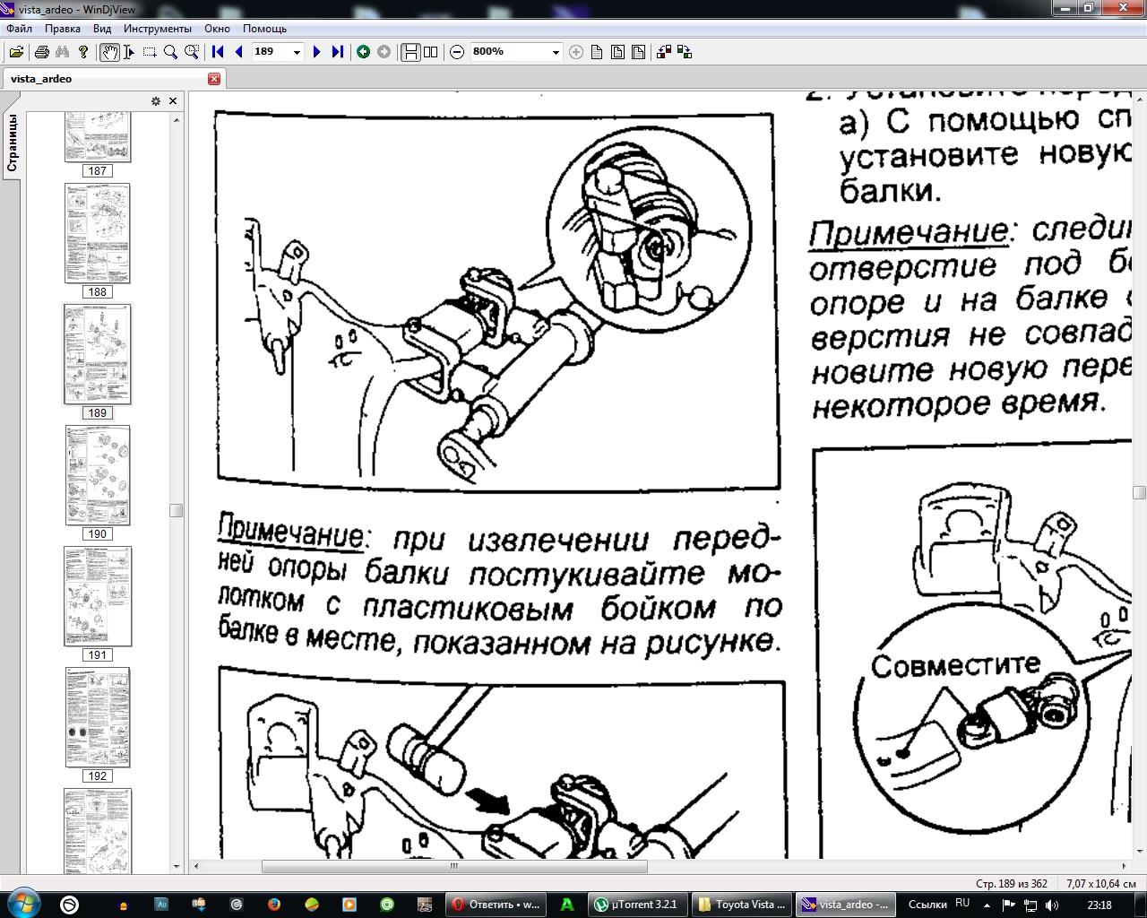

По книжке съемник выглядит вот так
Добавлено спустя 1 день 2 минуты 37 секунд:

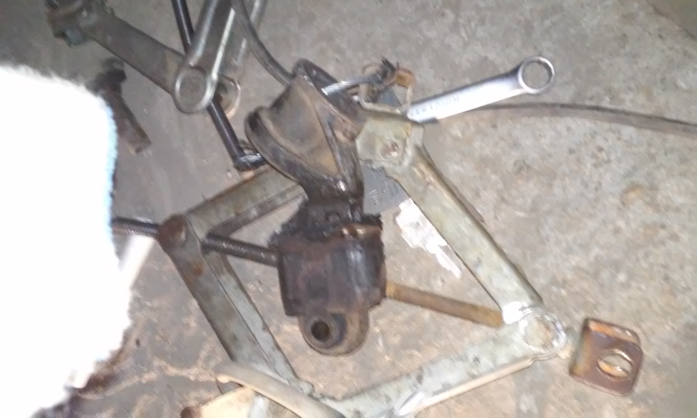

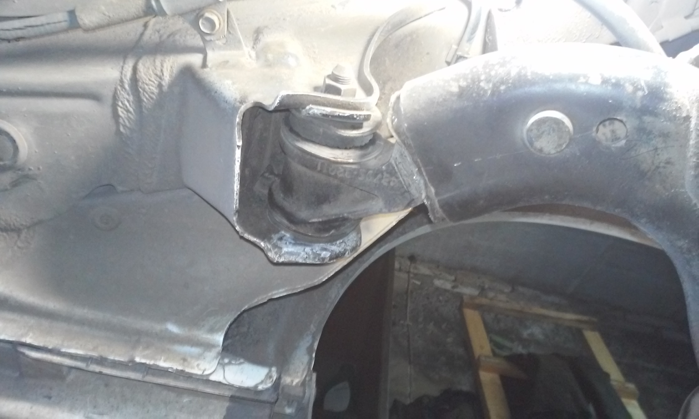

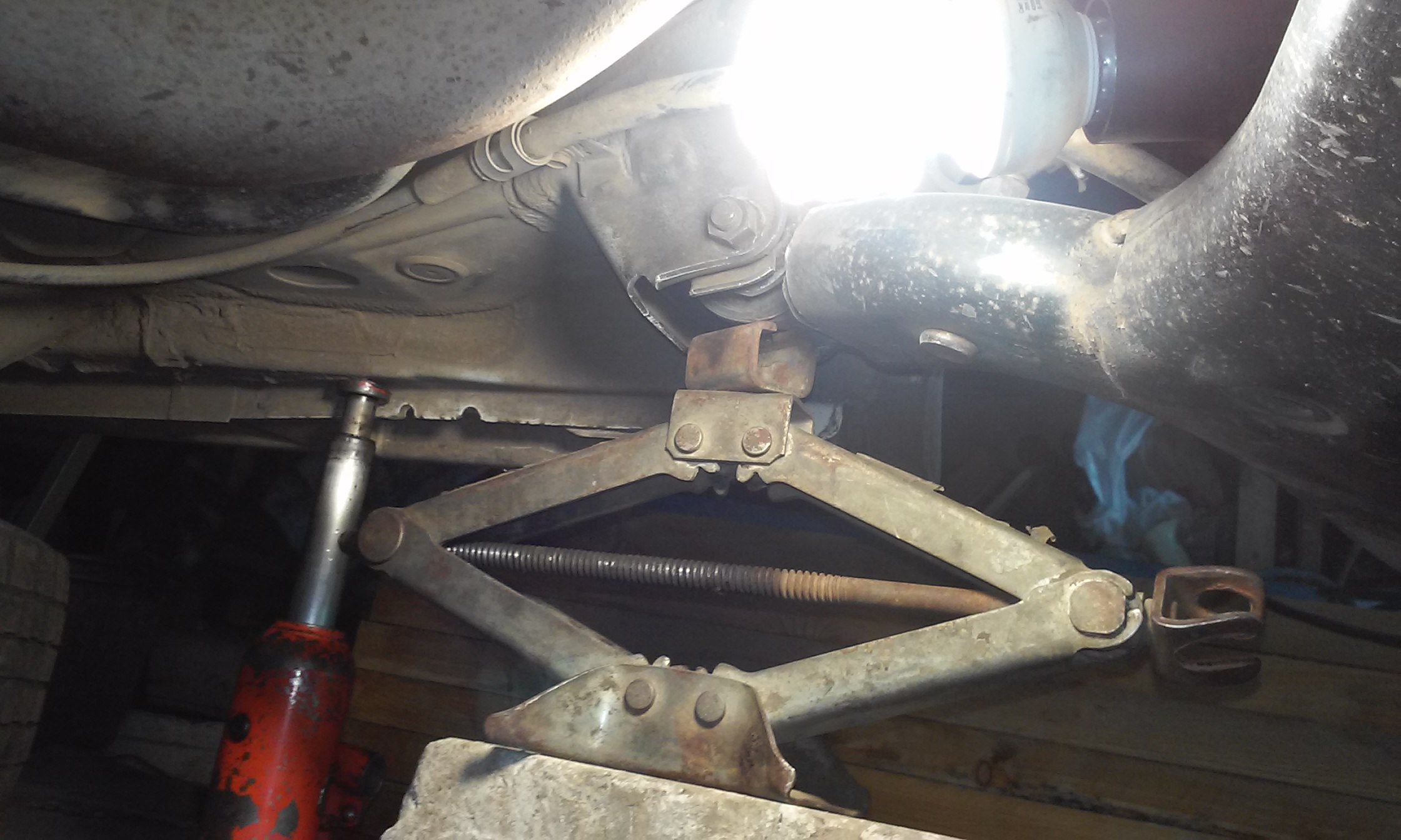

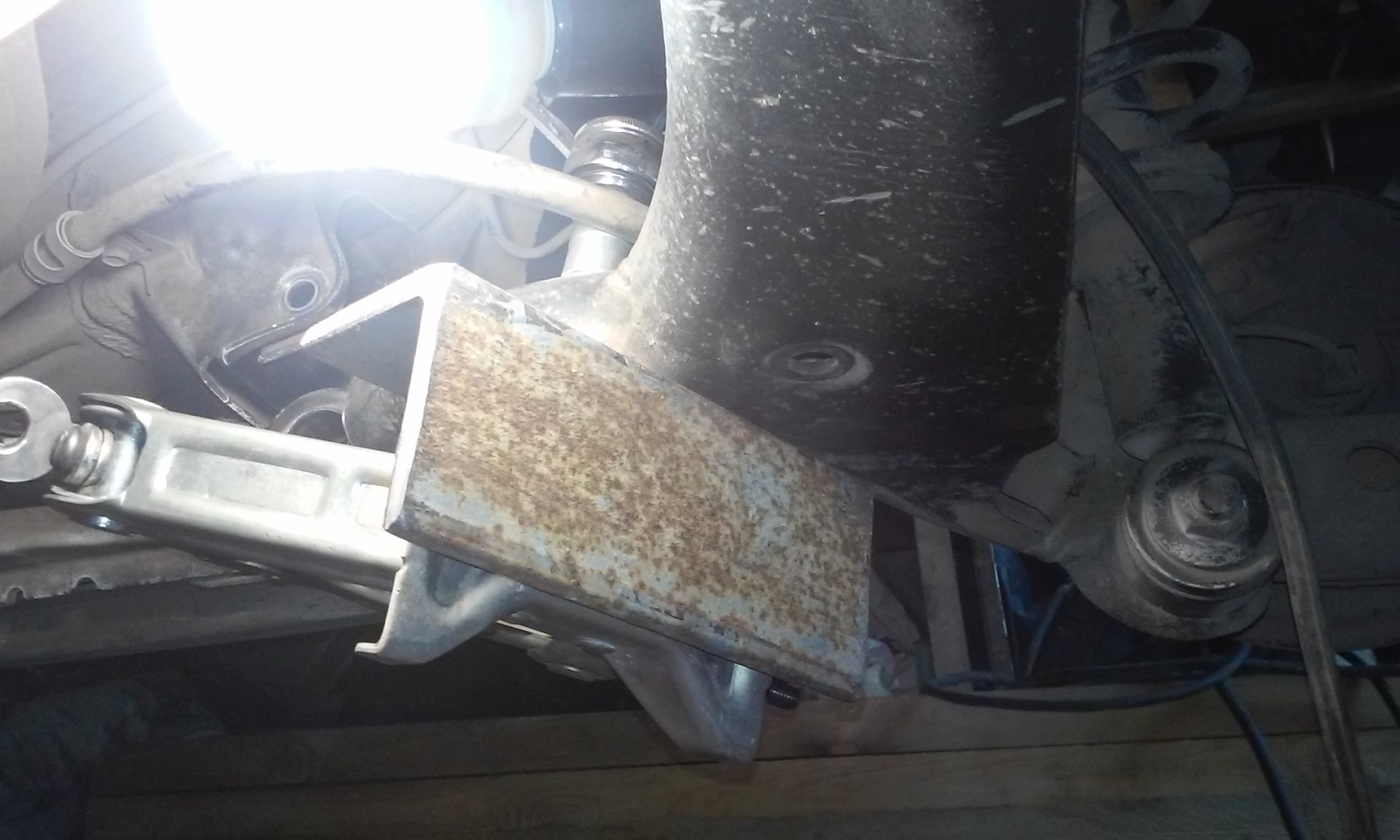

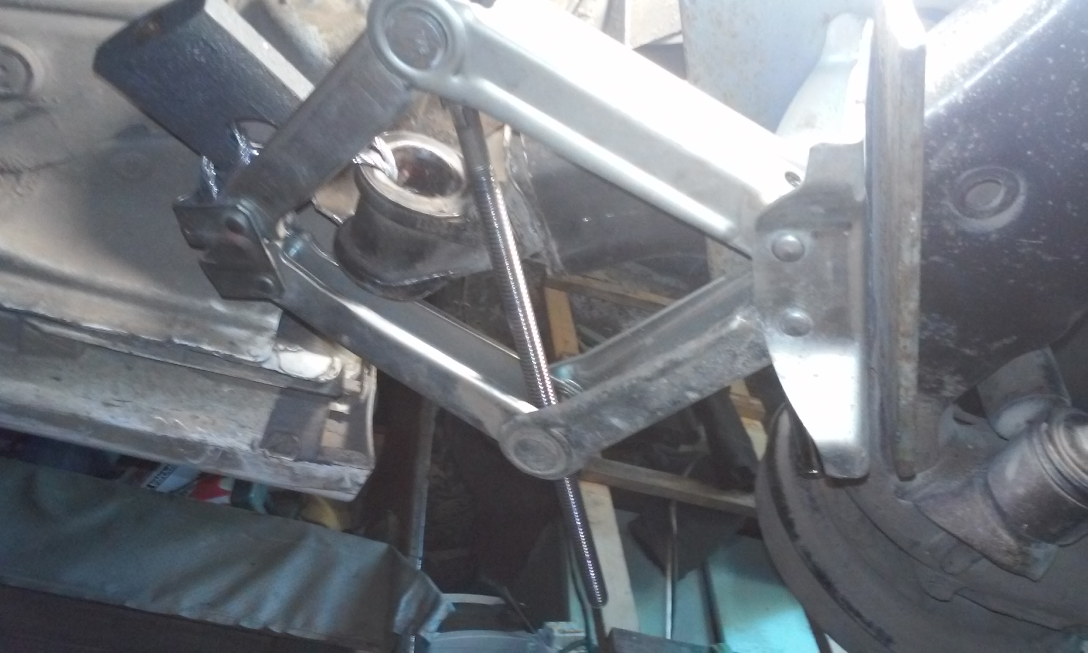

Вот такое вот наколхозил приспособление для снятия этих дурацких сайлентов. На втором сайленте сломал два домкрата. Завтра буду гидравлическим тянуть)
Добавлено спустя 1 минуту 48 секунд:
hk0bsJo6K0A.jpg [ 392.18 КБ | Просмотров: 4239 ]
20140826_190810.jpg [ 705.26 КБ | Просмотров: 4231 ]
20140826_190948.jpg [ 767.85 КБ | Просмотров: 4231 ]
20140826_191714.jpg [ 782.42 КБ | Просмотров: 4231 ]
20140826_191915.jpg [ 727.81 КБ | Просмотров: 4231 ]
20140826_191926.jpg [ 738.18 КБ | Просмотров: 4231 ]
20140826_191937.jpg [ 770.94 КБ | Просмотров: 4231 ]
20140826_201211.jpg [ 758.01 КБ | Просмотров: 4231 ]
20140826_201427.jpg [ 675.61 КБ | Просмотров: 4231 ]
 Заголовок сообщения: Re: Замена задних сайлентблоков дорестайл SV50
СообщениеДобавлено: 27 авг 2014, 09:42
Сообщения: 1287
ВДЭха и зубило с молотком и не спеша поменянные сайленты
СообщениеДобавлено: 27 авг 2014, 14:06
Зарегистрирован: 24 авг 2014, 17:11
Сообщения: 2
Откуда: Советская гавань
Это кому как повезет) Первый то более менее вышел а об второй два домкрата сломал, сегодня мощным гидравлическим все таки выдрал его. Приржавели на славу
