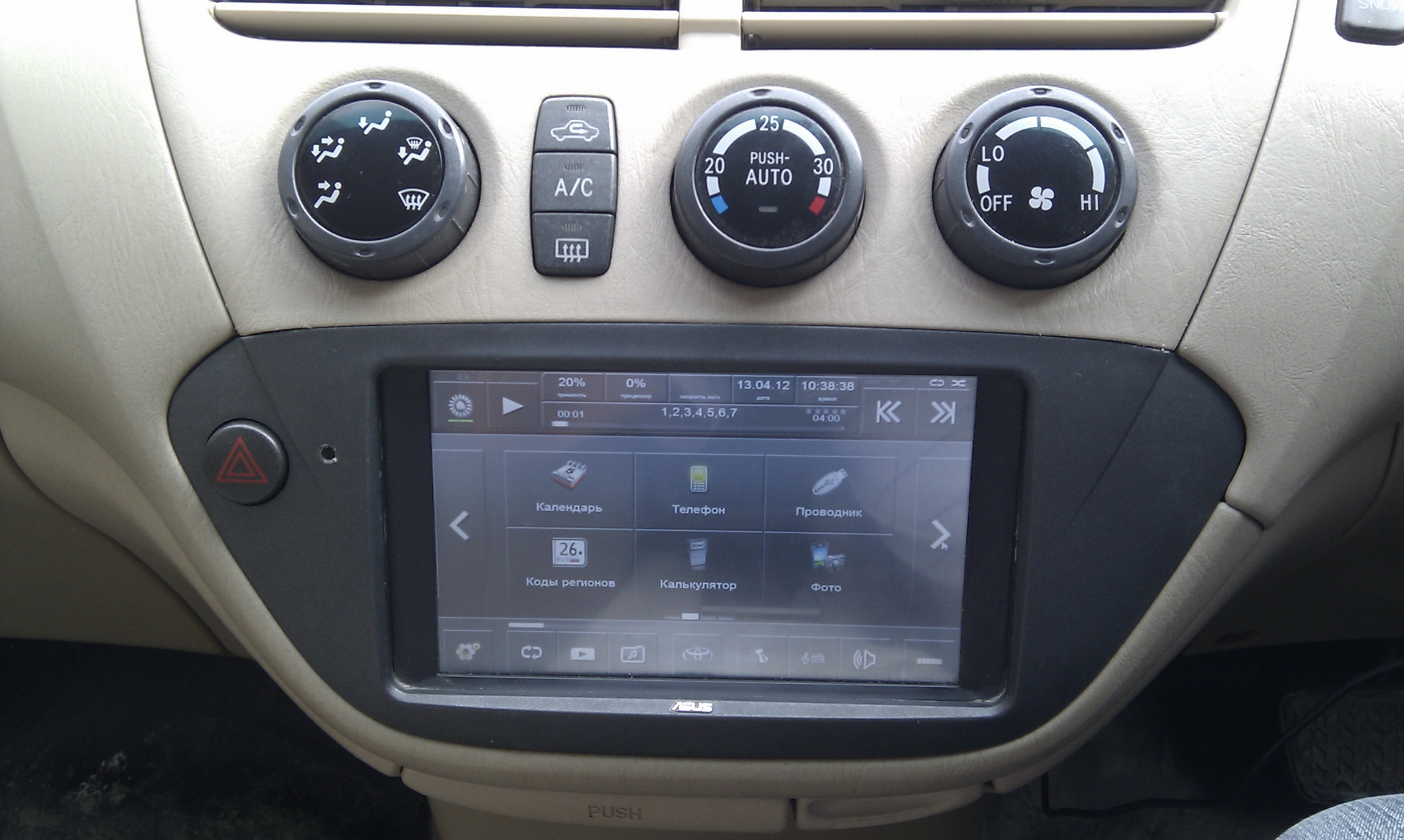

У себя все выкинул,оставил только то что касается Мультика.Вот что вышло
IMAG0100.jpg [ 466.67 КБ | Просмотров: 1251 ]
IMAG0102.jpg [ 713.14 КБ | Просмотров: 1251 ]

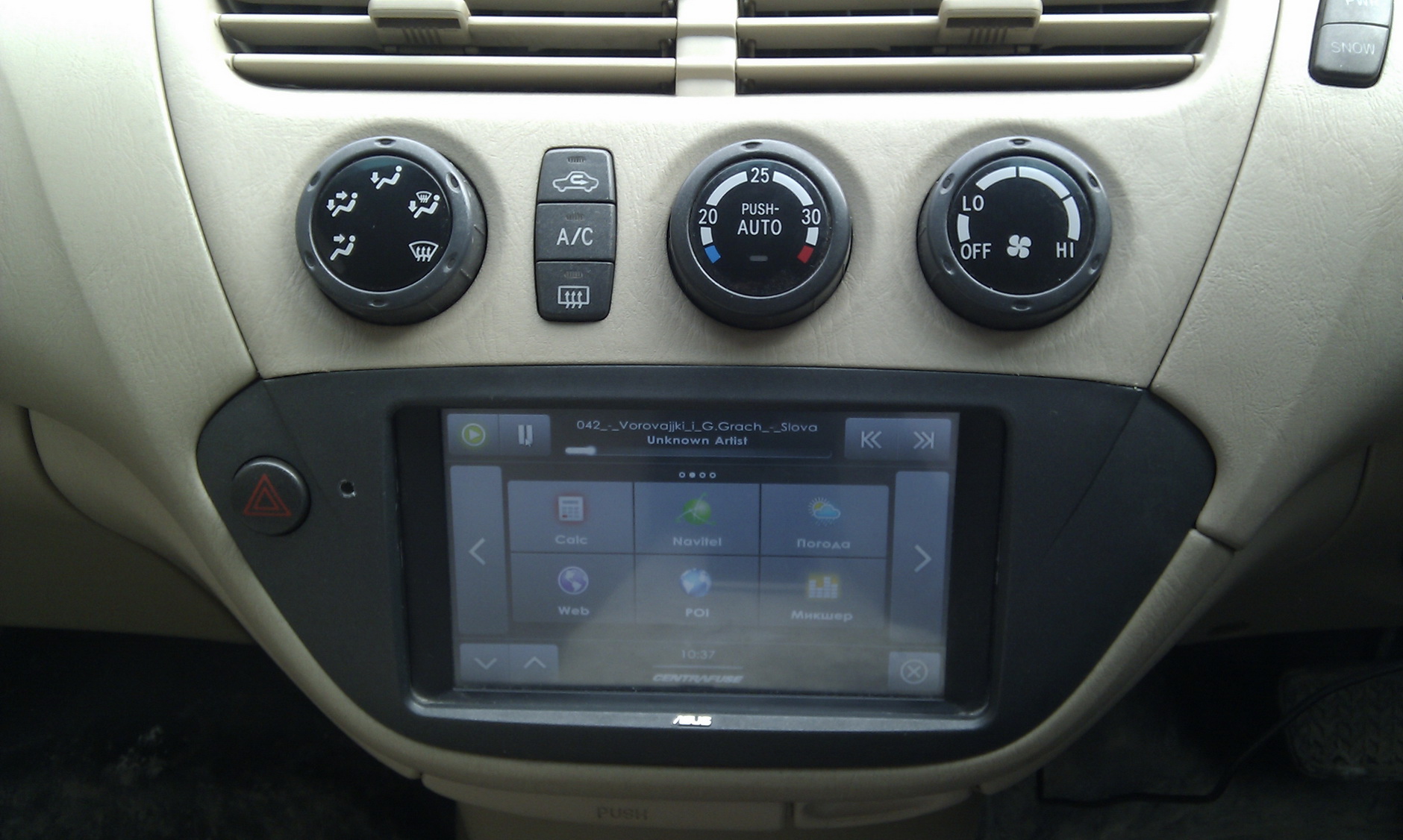

Винда седьмая,стоит так сказать CompCar и оболички к нему Centrafuse 3.6 и iCar.
IMAG0109.jpg [ 624.51 КБ | Просмотров: 1327 ]

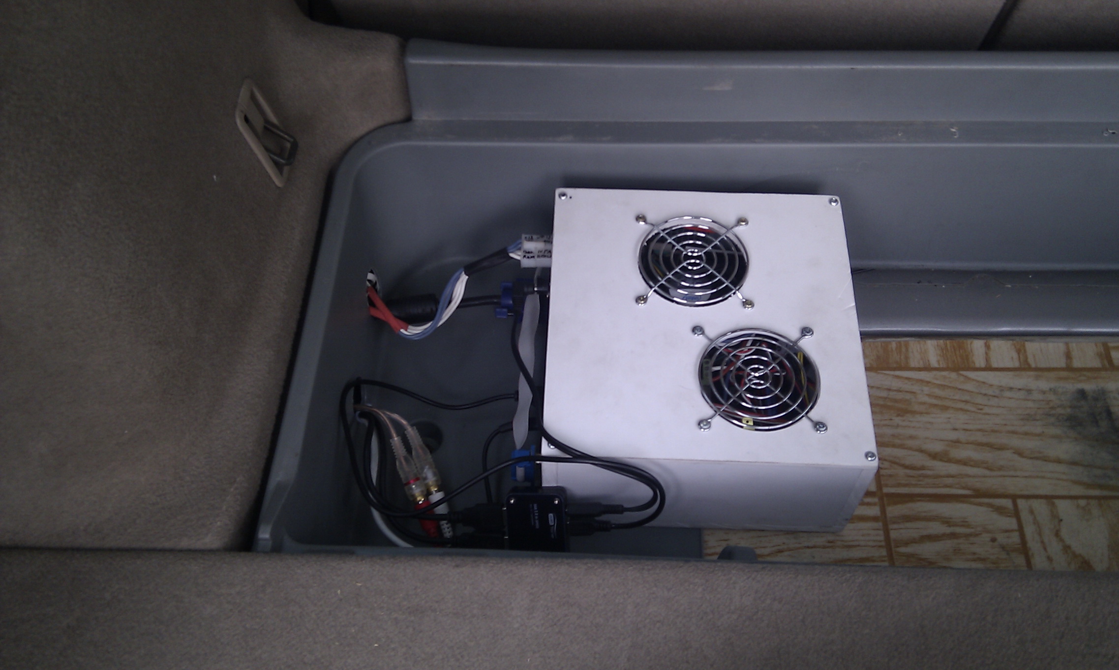

Ну в общем нашел минутку отписать сюда о своём очередном проекте. :smile:
С прошлой машиной продал свою первую немного корявенькую версию "писикара" думал что больше не буду ничего делать, но после того как пару месяцев по ездил с простой 1din магнитолой понял что теперь не смогу оторваться походу от автокомпов. Проект ещё не закончен, скажу даже что ещё далек до совершенства, но многие ошибки прошлых проектов исправлены.
В общем немного фото и рассказов:
Изначально я когда увидел такого зверя я был очень удивлён... типо что это такое и как им вообще управлять не мышки не клавы ещё и в машине, там ведь пыль, жара, тряска, и 12в :D
в общем вот первые мои варианты (может где и ездит ещё этот компьютер)
CARPC version 1
Далее были многочисленные переделки, доделки, борьба с помехами, и много ещё каких жестких неудач...
CARPC 2,3 ,4 ...
В один момент даже снимал всё это дело к чертям собачим :twisted:
Но идея всё же пересилила меня.
Так: это железо уже продано и возможно его нет в живых.
Сейчас есть вот что, пака это всё ещё не в машине - жду монитор, ищё едет где то.
В общем долго подбирал комплектующие, уже осознанно так сказать. В общем вот такую взял мамку
Фамилия её Zotac NM10-A-E mini-ITX Wi-Fi думаю самое оно :)
Так же кабель сата с фиксацией. В самой первой версие компьютера была проблема с этим делом, был огромный винт 3,5 он прыгал на кочках и выдёргивал кабель и всё зависало :roll: :crazy:
В общем тоже куплено
Винт взял твердотельный 60гб. Да да всего 60 - нет не мало, достаточно 8)
Ну так, ништяки разные
Ах да, забыл про БП в прошлой версие я решил "сэкономить" спаять себе его. Да, я это сделал - получилось офигительно. Он был мощнецкий, мог вывезти наверно 3 таких компьютера но из больших минусов это его размеры кто смотрел тот видел фотки и самое главное я его паял наверно с пол года, тоесть искал запчасти (у нас в Рубцовске нереально всё и сразу найти) что-то пришлось заказывать что-то выпаивать из других мест, в общем как всегда. И ещё - весь БП должен был обойдтись рублей в 500 но и пака собрал его пака на "взрывал" опытные образцы он обошелся мне как раз как покупной, а то и дороже... В общем в этот раз купил умный бп, паять не стал.
Кстати интересный факт про БП у всех важных микросхем (контроллер, мощные стабилизаторы и т.п.) в наглую стёрты названия :lol: заботятся чтобы не повторил никто, хотя я итак знаю все марки и даже прошивку микросхемы заблокировали от чтения :)
ну и коробка:
Почему именно из некрасивого тектолита - да просто в моём распоряжении есть только плекс 4мм а это даст и без того большой размер системнику, тоесть размеры материнки 170/170 а если им с каждой стороны добавить по 4мм да чтоб материнке было комфортно нужно по 1мм отступить от краёв борта, это практический + 1см, тогда в 2дин рескуме не запихнуть. А вот текстолит 1мм совсем другая песня, тем более системник никто кроме меня видеть не будет. В общем вот такой получился 1,5 DIN
Так же есть ТВ тюнер, Синий зуб и пульт управления компьютером
Ну думаю это дело все видели и знают, показывать смысла не вижу :) единственное они будут находиться в системнике в месте с антеной WI-FI чтобы место не занимать.
Ещё в планах использовать цифровой аудио выход материнки и думаю над покупкой диагностического разъёма, в прошлой машине был - но толк от него был не большой. Так сказать самодиагностику никто не отменял. Ну и навигация. Вот думаю стоит ли брать или же хватит того что в телефоне есть. В общем вот такой близкий к завершению проектик. Буду по мере развития править, дописывать, фотать.
Жду пинков, наставлений, подсказок. :)
 Заголовок сообщения: Re: Очередной CARPC в моей копилке
СообщениеДобавлено: 24 мар 2013, 15:50
Сообщения: 425
Откуда: Воронеж
О машине: sxv10
Репутация: 115
привет.так-то молодец.работа проделана большая.
опиши системник точнее как со звуком поступиш., какой моник ,тач или просто.ну и главное цены комплектующих,и скинь в личку где оболочку скачал.сам мечтаю собрать но дальше форумов не пошёл ещё.
