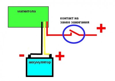

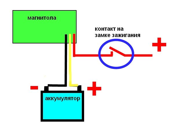

Str@nnik писал(а):
Спс старина, протестирую эту хрень - отпишу. Кстати у меня тож майфун китайский ещё и с телеком))) Но как бэ не понятно, как мауфун в автономном (ну типо выключеный) режиме стока может вытягивать??.. Только я вот в электрике не бум-бум, сколько допустимо должен показывать амперметр милиампер? Или всё должно быть по нулям? Сигналка ведь вроде тож маленько потребляет?
Магнитола может жрать очень много, обычно выходит два плюсовых провода, один на управление (мозги) а второй на усилитель и все остальное, так вот если подключено два в кучу и на плюс который не отключается замком зажигания, то значит магнитола садит твой аккумулятор.
Поверь это уже проверенно. По этой схеме подсоедини, цвета проводов обычно у всех одинаковые.
