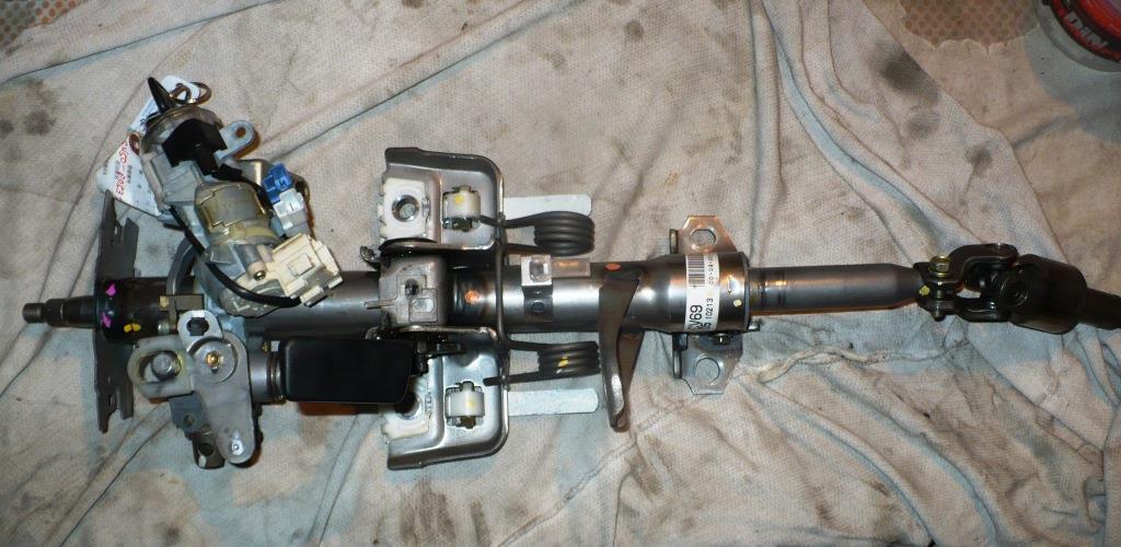

P1040188.JPG [ 102.33 КБ | Просмотров: 14629 ]

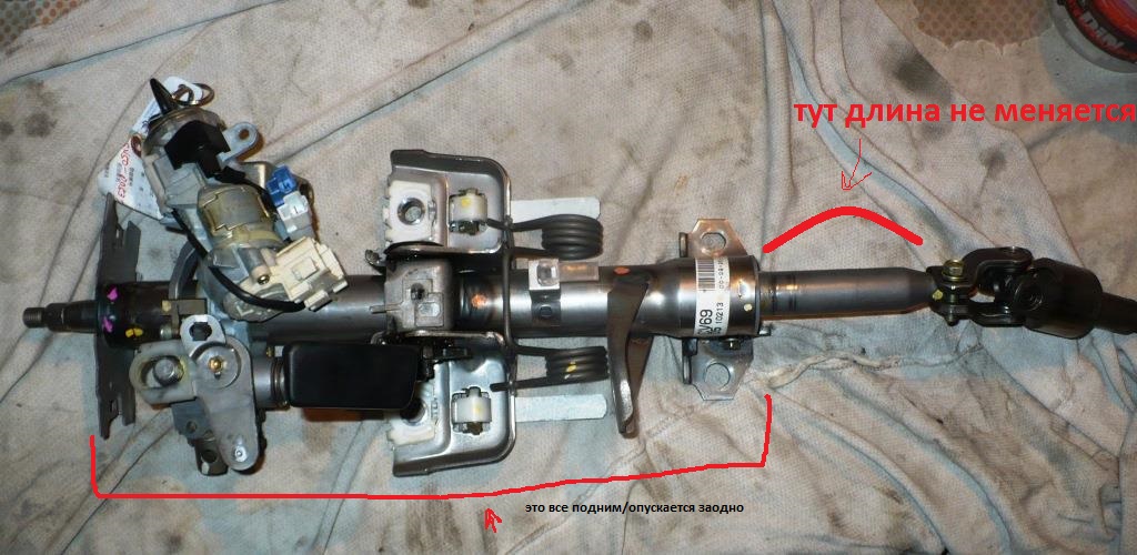

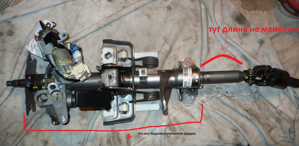

блин ну никак там не за счет трубок
где перемещение то происходит в трубках? Если вверх/низ ходит полностью колонка, труба на выходе из нее стоит на месте
Добавлено спустя 5 минут 53 секунды:
вот обьясни мне какие шлицы? конструкцию внутри я знаю
P1040188.JPG [ 190.44 КБ | Просмотров: 14626 ]
 Заголовок сообщения: Re: ПОБЕДА вибро-стука в рулевой колонке и крестовине. Номер рулевой крестовины.
СообщениеДобавлено: 19 окт 2015, 22:46
Репутация: 2079
Ну да, сходил щас покрутил, перемещения вала не увидел. Застопорен с двух сторон.

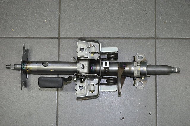

ну я вот тоже думаю за контракт, тем более 550 р, но она голая, т.е. там нет скобы кот.держит замок зажигания, т.е мне придется переставлять все свое.
вот она на картинке
1433002591243_bulletin.jpg [ 62.81 КБ | Просмотров: 14603 ]

переставить замок и скобу и все. я старый срывной болт и завернул с прорезью которую сам же и сделал. за 1000р контракт брал, удачи в замене
