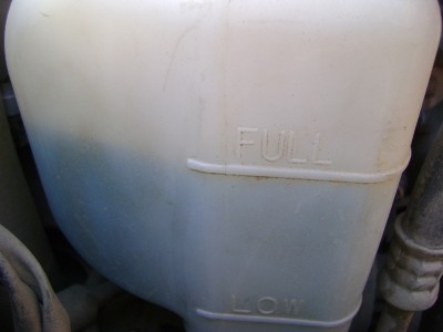

Вот итоги наблюдении =)
1.jpg [ 181.75 КБ | Просмотров: 1583 ]
Это первый день, долил тосол до уровня FULL

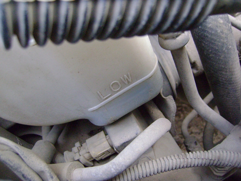

2.jpg [ 174.56 КБ | Просмотров: 1583 ]
Второй день, утром.

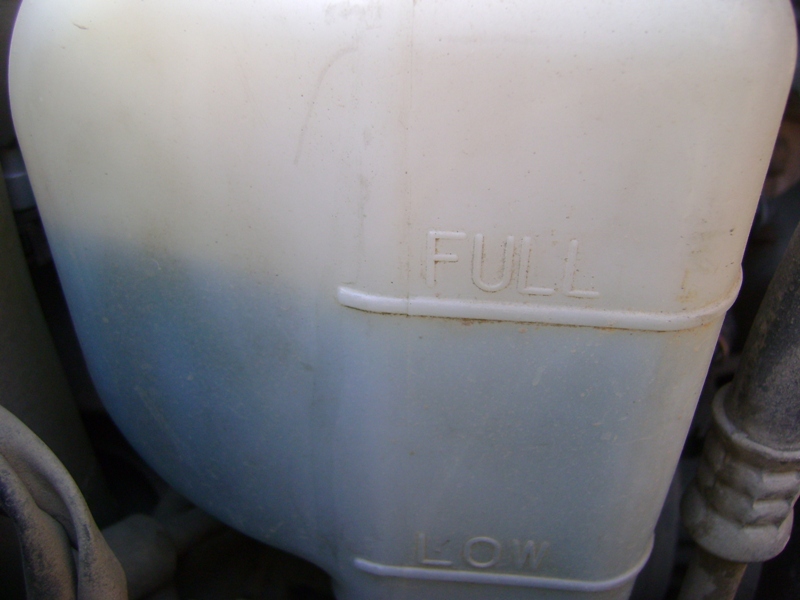

4.jpg [ 242.07 КБ | Просмотров: 1583 ]
Четвертый день, утром. Третий день забыл открыть капот, торопился =)

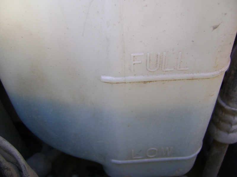

С глушака наконецто достал капельку =) Капелька безвкуса, значить конденсат =)
Вот после долгого ожидания увидел =)
Пока разбирать радиатор времени нету =)
3.jpg [ 224.4 КБ | Просмотров: 1537 ]
