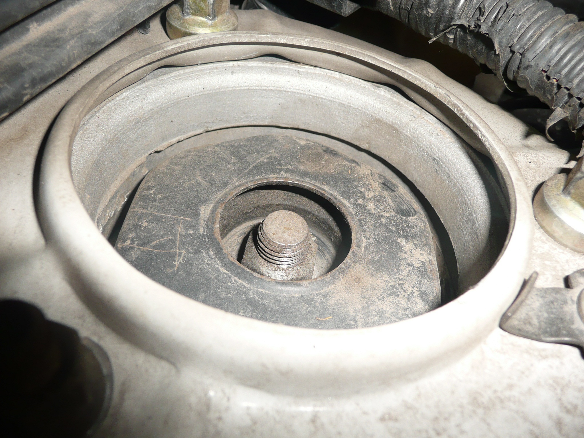

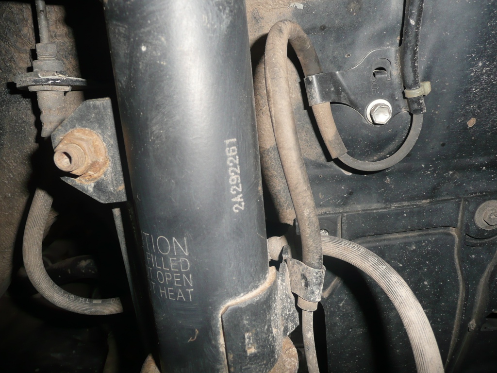

Поставил себе от алиона.Они короче наших(по незнанию) на 1.5-2см.Стоят на 2-х проставках+пружины( Барнаул),херня,в смысле стойки от алиона.Не берите от алиона.

Почему от аллиона короткие, если они по номерам бьются на висту?!? если не сложно, выпиши номера этих стоек, а лучше фоту сделай.

Вот так, стоят уменя стойки от алиона.Когда покупал (больше года назад) продавец сказал,что от алиона один в один с вистой поэтому поверив взял.Поставил их+новые барнаульские пружины и машина упала.Пришлось ставить проставки(на фото видно).Сравнил стойки, старые родные выше на 2-3см.(примерно).Брал их далеко от своего города так,что обратно везти смысла не было,езжу на них.Сфотал только вот такой номер,так-как не подлесть.Если, я не прав разъясните пожалуйста.

sergeyzar, а производитель стоек какой?

Стойки Tokico.
