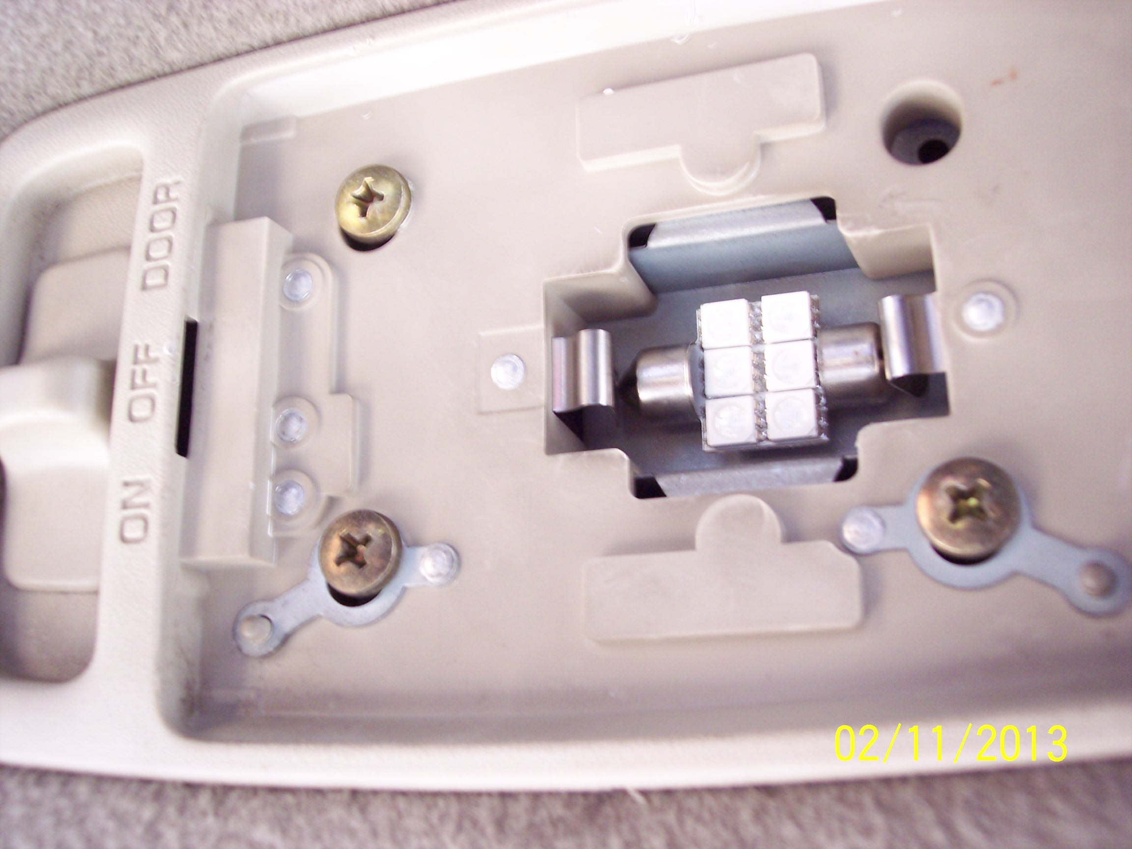

попалось вот такое хрустальное слеклышко в люстру под установку светодиодов (и посередине и в переднюю). Стеклышко подходит от Hiace DX...свежий хайс.
источник - http://minkara.carview.co.jp/en/userid/ ... /note.aspx
Так передние-то фонарики другие! Паша, наверное, имел ввиду центральный и задний фонарики.
Жаль, так бы весь комплект можно было сменить. :(
P.S. Может от чего другого на перед хрусталики подходят? :rus:
 Заголовок сообщения: Re: Замена ламп подсветки на светодиоды.
СообщениеДобавлено: 14 авг 2013, 17:09
Плафончики всборе от свежего HILUX тоже подходят.

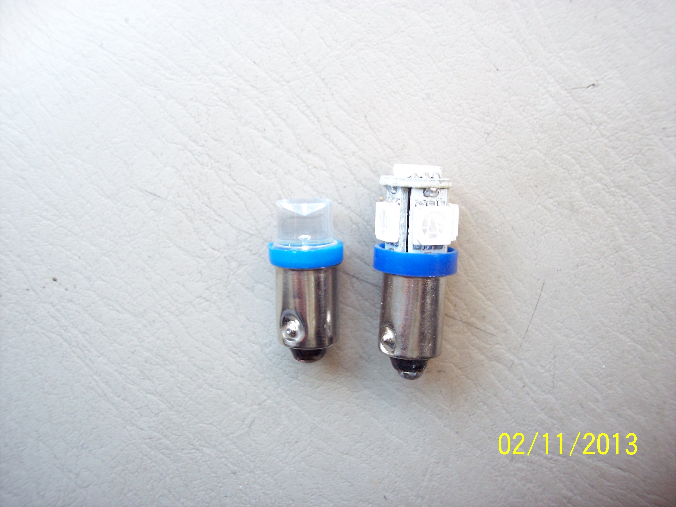

На диоды, есть ещё продаются линзы, их по-моему можно прямо к плате диода прирепитьсветит аза в 2 луччше, посмотрите на радиорынке, там есть такие.

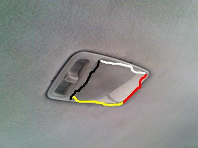

Можно тыкнуть прямо,с какого"цвета"поддевать отверткой.
А то плафон ковырял аж самому страшно стало что я делал с ним.А стекло боюсь трогать вдруг лопнет.

Где красная линия по середине есть паз туда вставить плоскою отвертку и потянуть в низ при этом надавить отверткой в сторону стекла только слегка и выпадет стекло прямо в ваши руки.
СообщениеДобавлено: 31 дек 2013, 23:08
Понятно,попробую на выходных а то там кто то уже ковырял до меня и со стороны черной линии поцарапано :-x

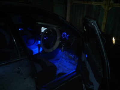

Привет всем! давно поменял всй внутри на диоды и подсветку ног примастрячил, "фотки токма какита стрёмныя получаца" :roll:
для сравнения:
100_8719.JPG [ 473.33 КБ | Просмотров: 2723 ]
днём видно плохо на фотке, а светят хорошо, да и цена была какая то смешная...
100_8721.JPG [ 659.65 КБ | Просмотров: 2723 ]
Люстра посередине, к ней же подцепил подсветку ног впереди, круто вашпе :rus:

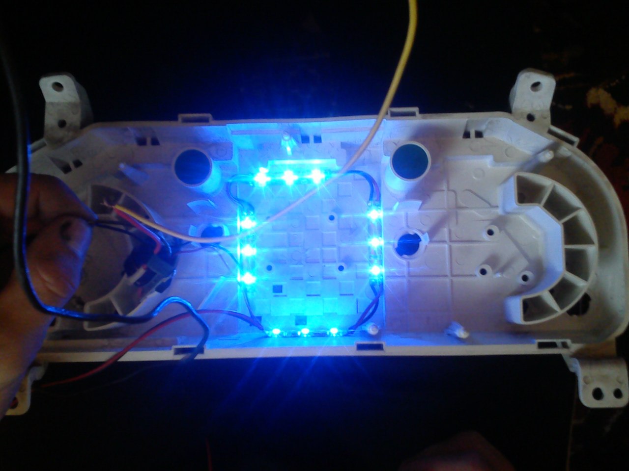

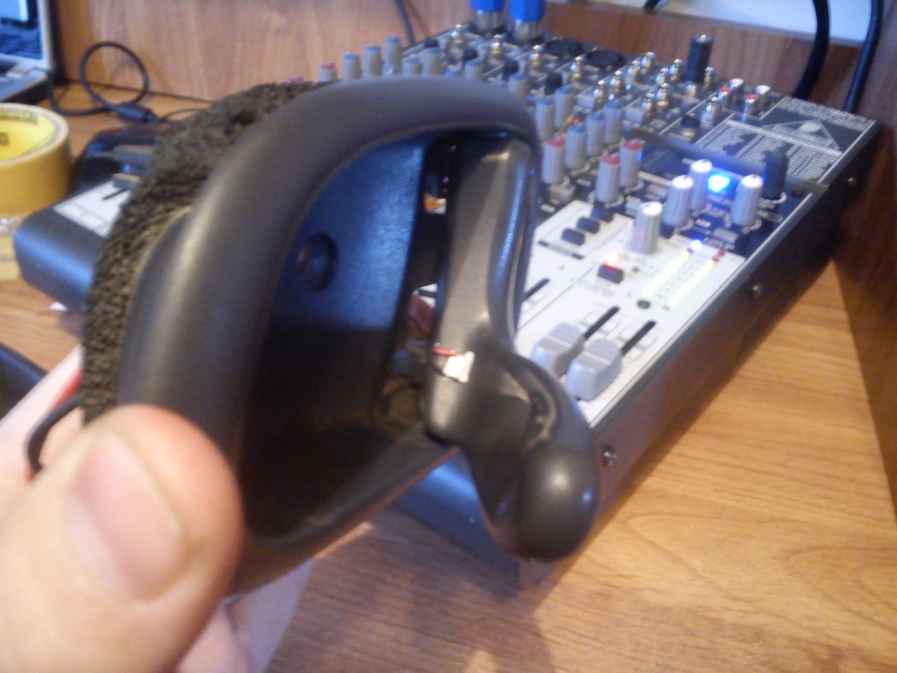

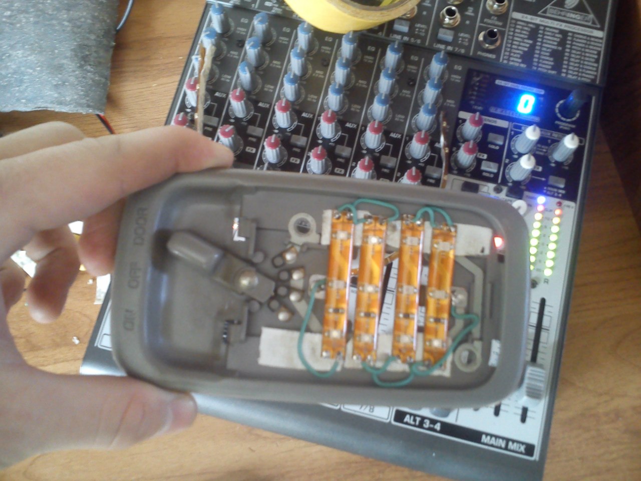

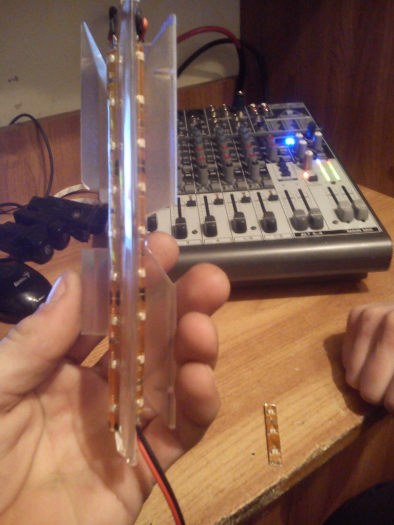

Добрый вечер всем!!!) Вот после аварии на крещение разбил свою висточку, очень жаль, но решил продать ее, чем восстанавливать. Хоть у меня теперь и не виста, но все равно хотелось бы рассказать, вдруг, кто тоже захочет... Купил себе Короллу, да вот подсветка салона меня не радовала и решил я ее всю поменять.. Попробовал спидометр и тут понеслось...))
Купил себе:
- 2 м светодиодной ленты (120 руб за метр)
- 4 метра провода (10 руб за метр), потом еще 5 докупил и то не хватило, еще 2 метра пришлось докупать
- Тюбик супер клея (10 руб) дальше узнаете для чего он))
- двусторонний скотч тоненький (45 руб)

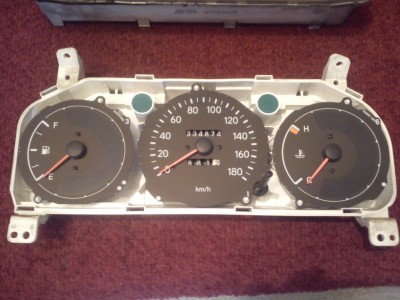

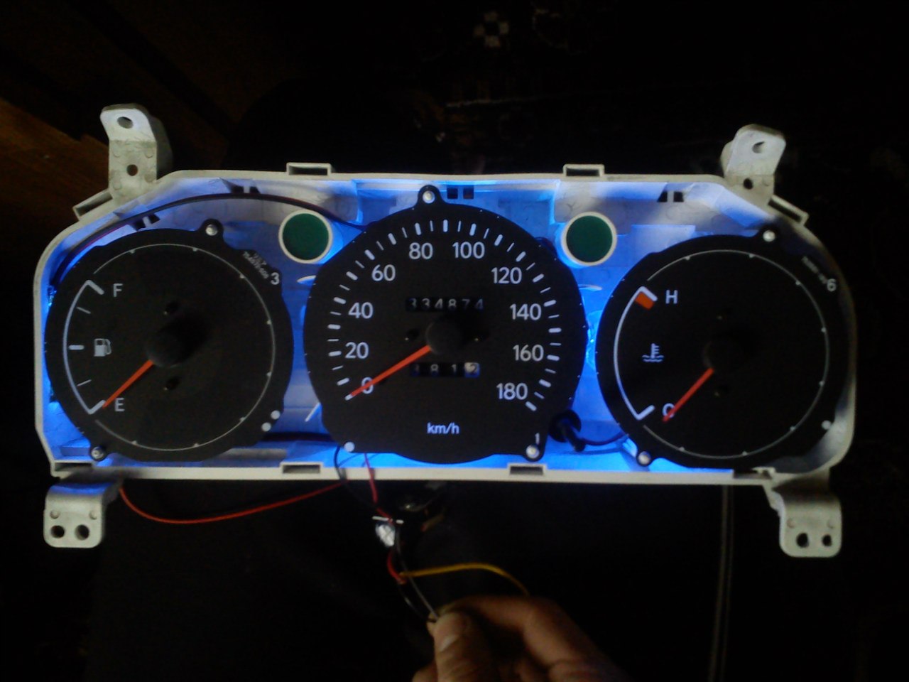

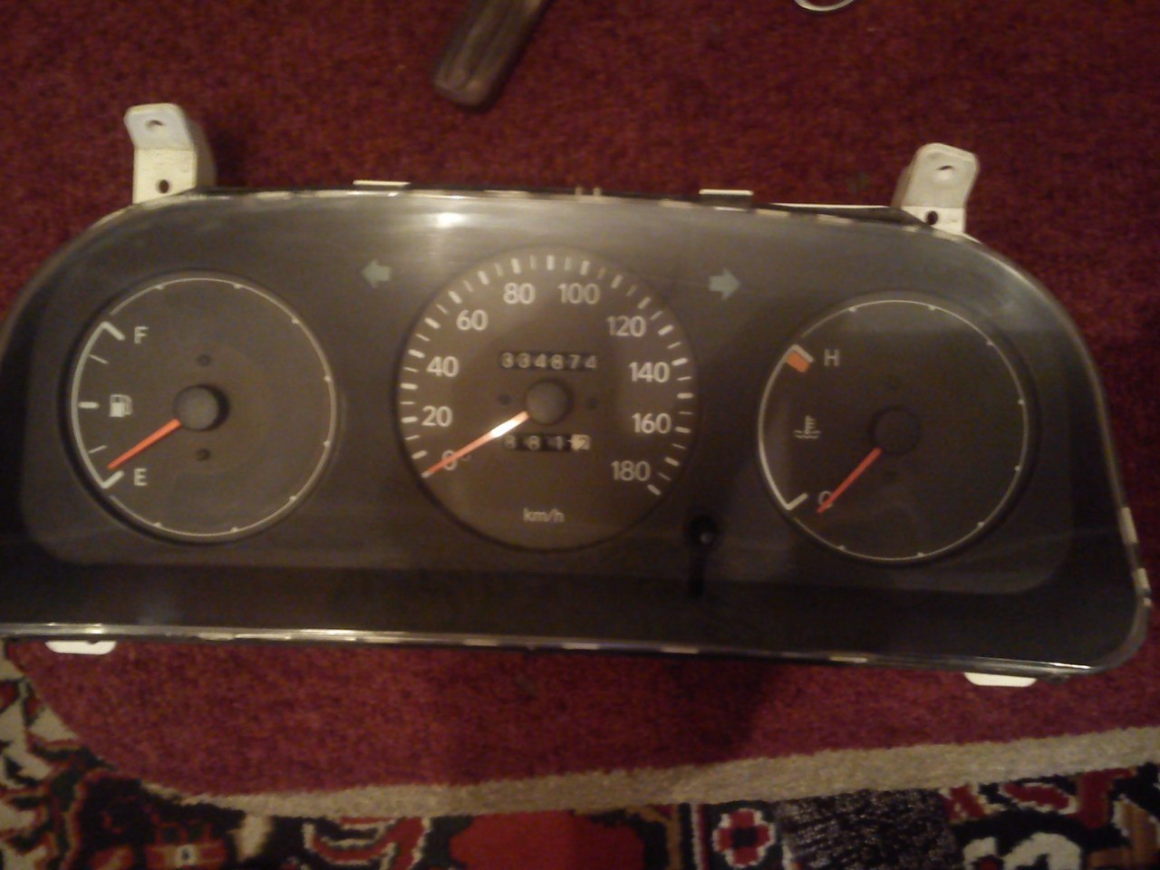

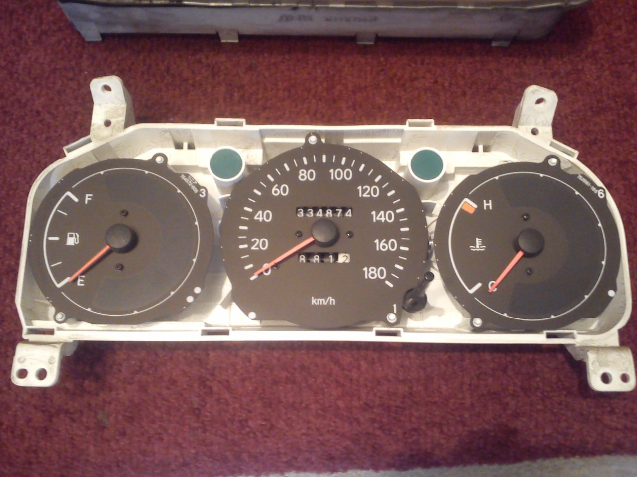

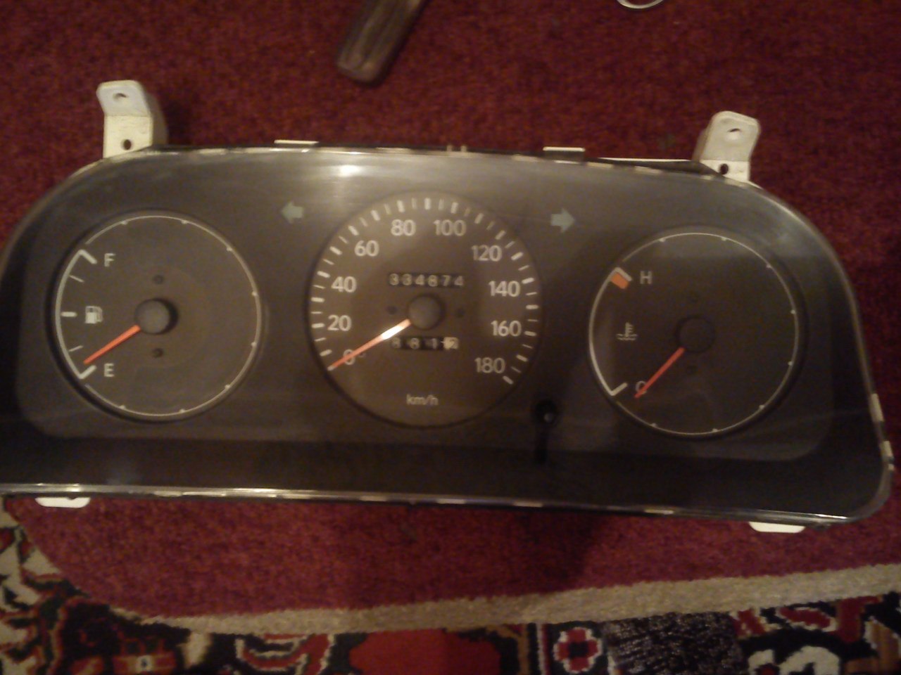

Ну и набрался терпением и начал не спеша все разбирать. В первый же день я разобрал спидометр, с ним у меня проблем не было, разобрал, почистил, протер, все как надо сделал..
1.jpg [ 143.7 КБ | Просмотров: 2872 ]
2.jpg [ 182.67 КБ | Просмотров: 2872 ]

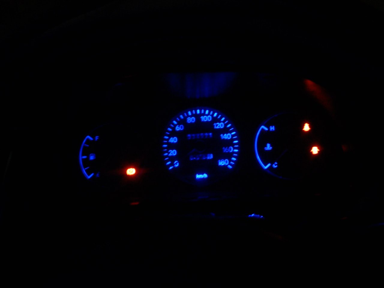

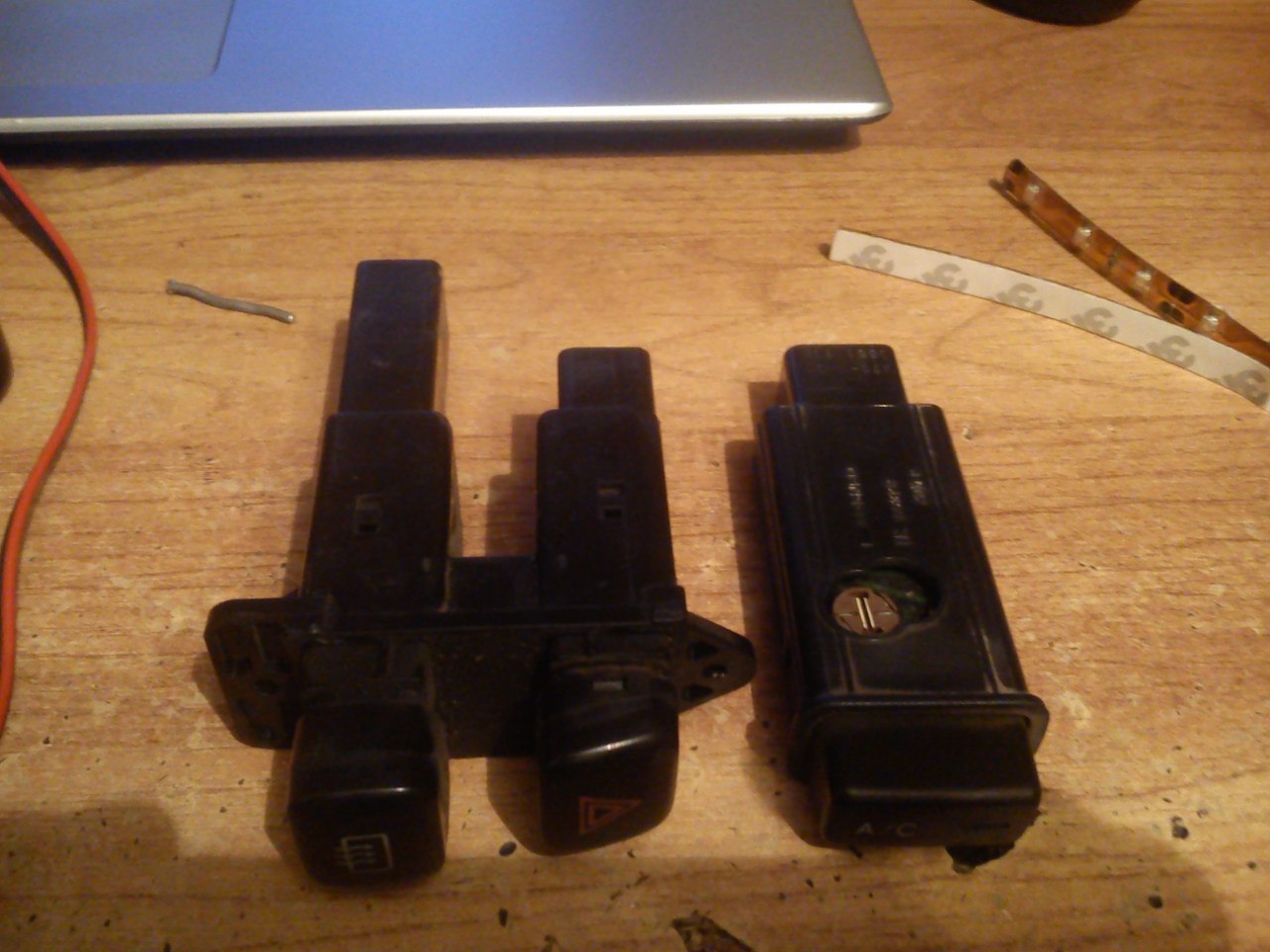

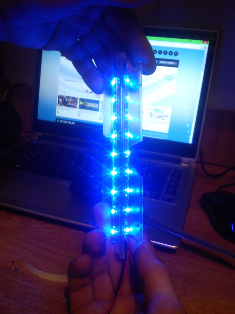

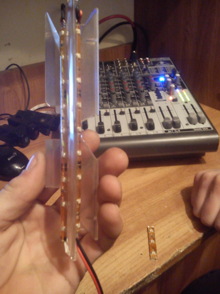

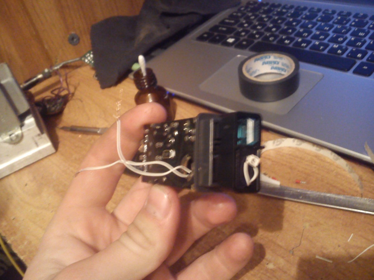

Померил, спаял и приклеил их на двухсторонний скотч
3.jpg [ 123.95 КБ | Просмотров: 2872 ]

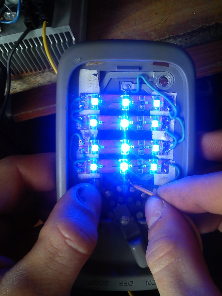

Получилось не плохо, мне понравилось

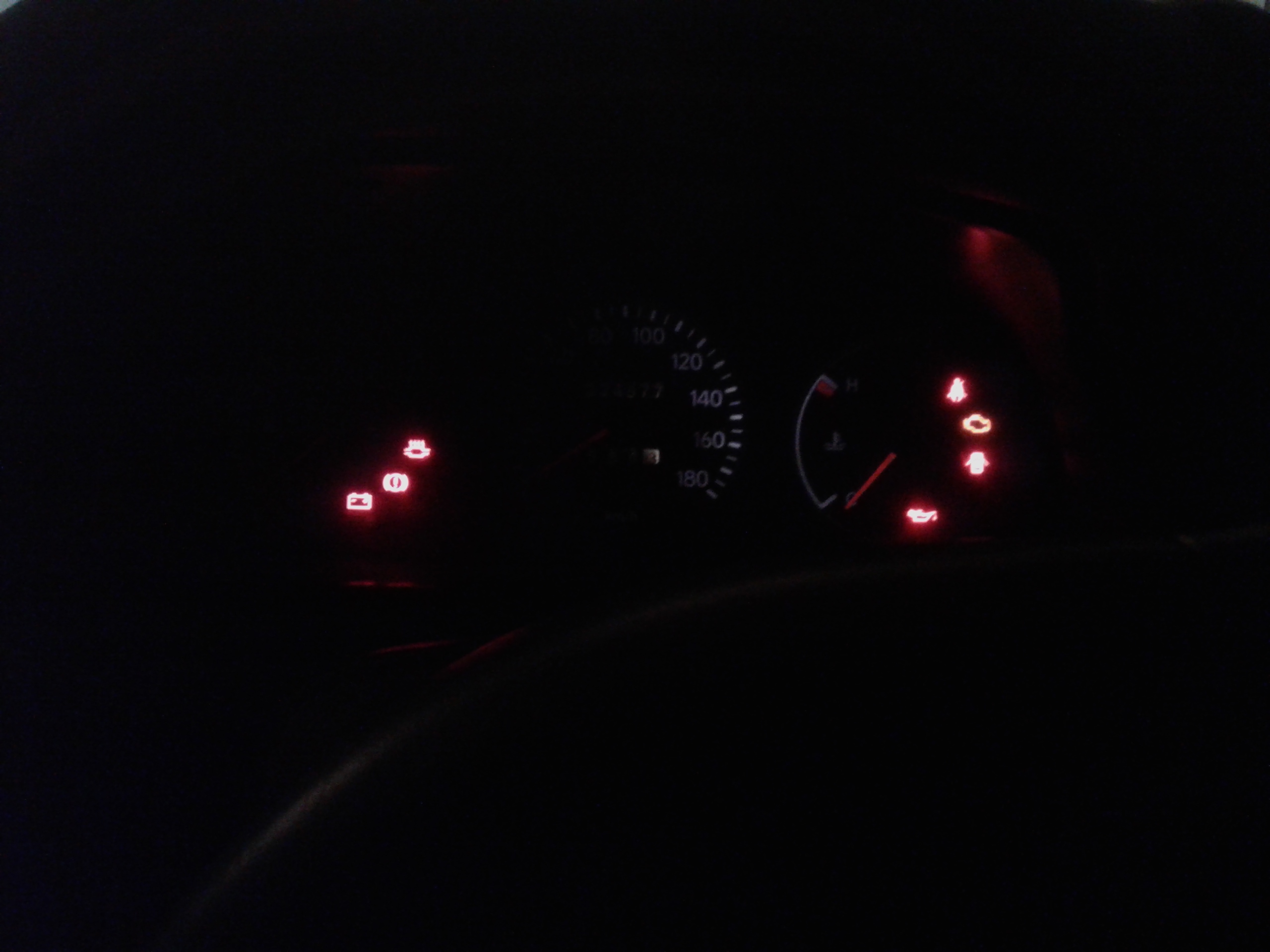

4.jpg [ 115.53 КБ | Просмотров: 2872 ]
5.jpg [ 33.09 КБ | Просмотров: 2872 ]

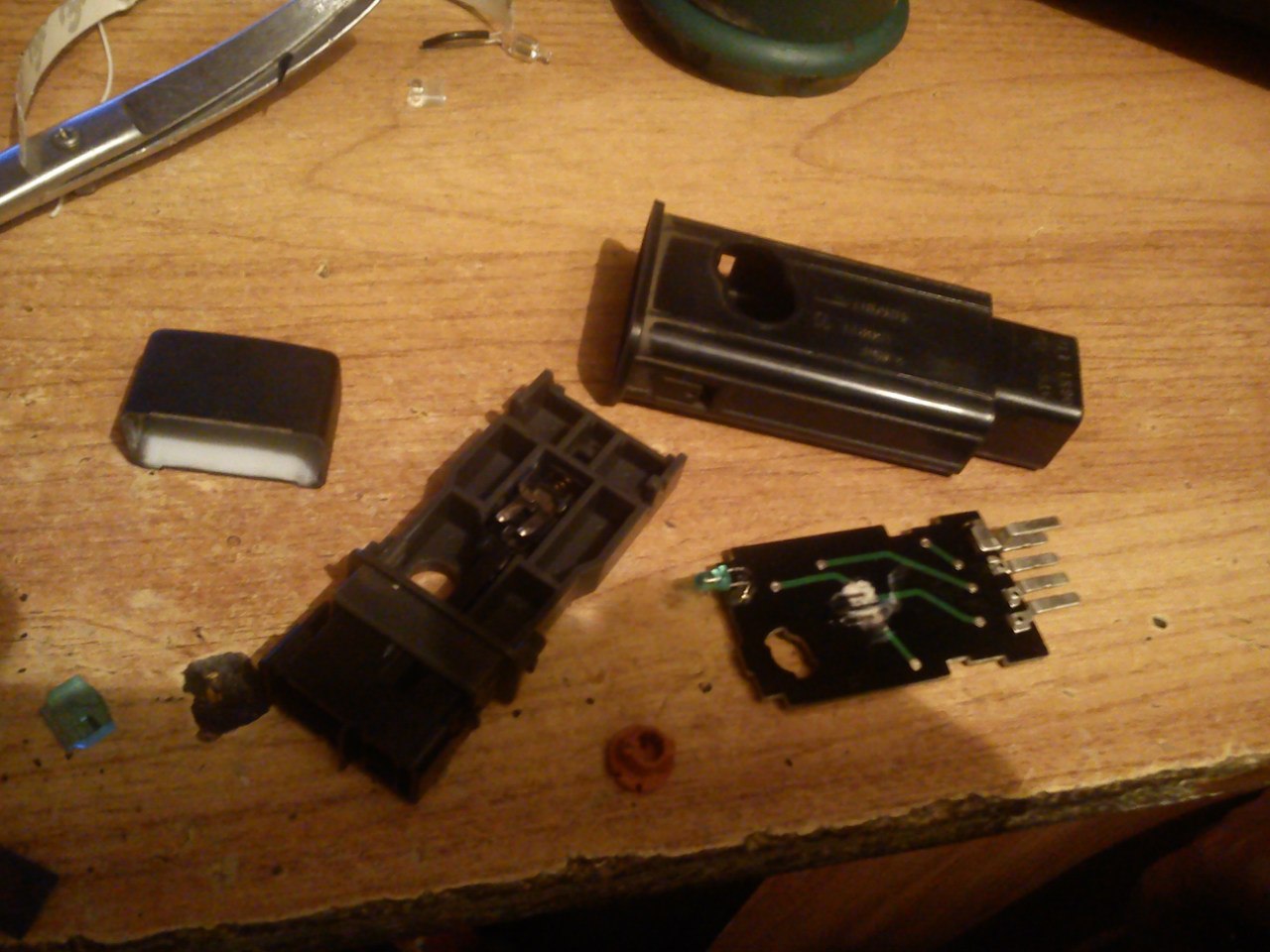

Мне понравилось и решил я весь салон пересветить. Началась разборка салона..
Добавлено спустя 2 минуты 47 секунд:
6.jpg [ 127.77 КБ | Просмотров: 2870 ]

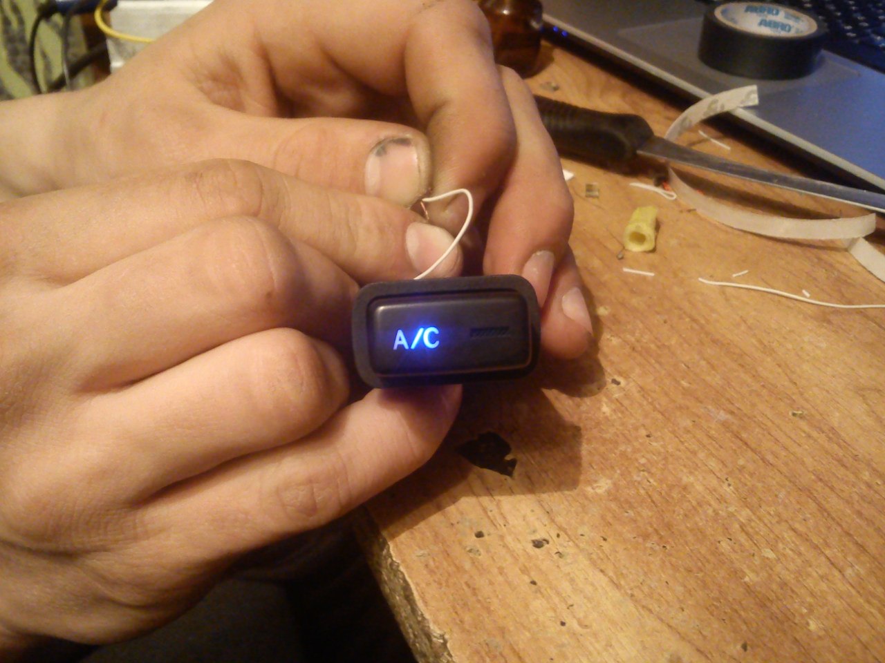

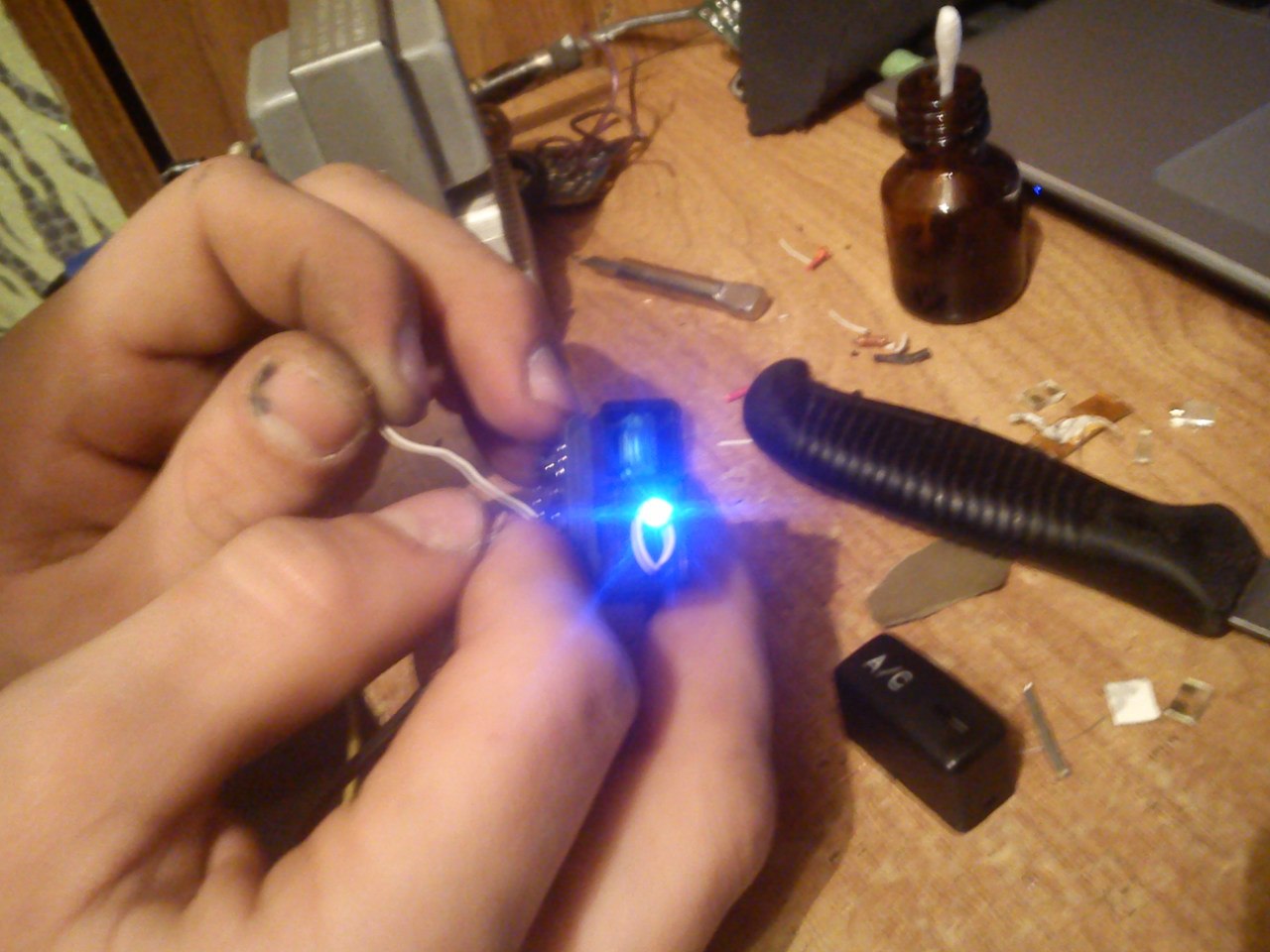

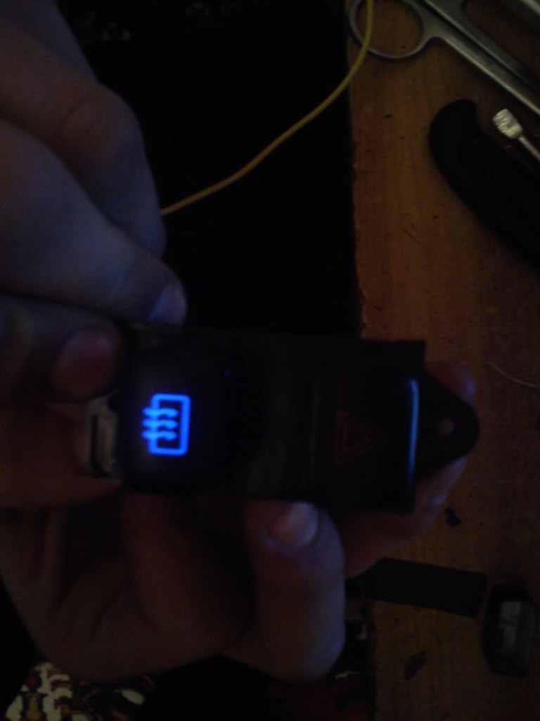

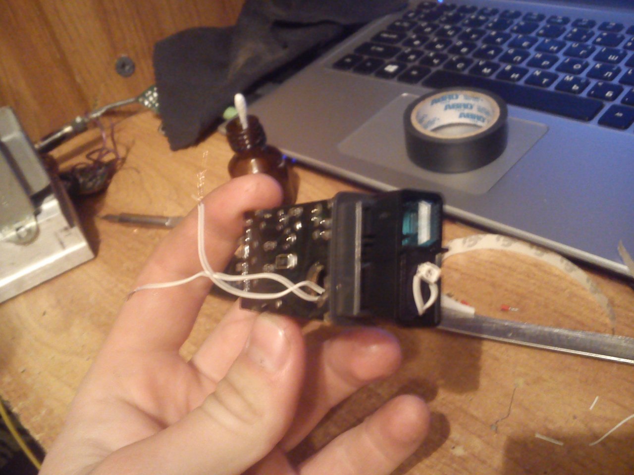

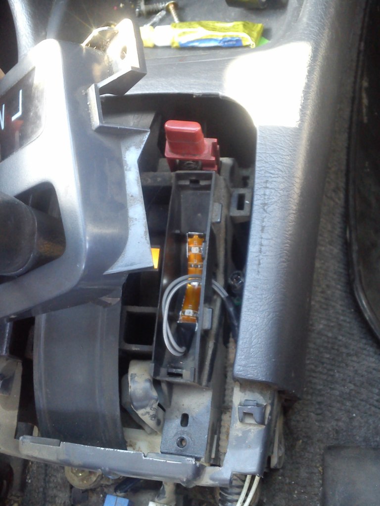

Потом начал менять лампочки в кнопках на диоды
7.jpg [ 167.65 КБ | Просмотров: 2870 ]
8.jpg [ 173.63 КБ | Просмотров: 2870 ]
9.jpg [ 159.43 КБ | Просмотров: 2870 ]

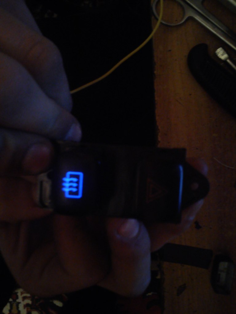

10.jpg [ 158.37 КБ | Просмотров: 2870 ]
Добавлено спустя 2 минуты 2 секунды:
11.jpg [ 177.18 КБ | Просмотров: 2870 ]
12.jpg [ 51.33 КБ | Просмотров: 2870 ]

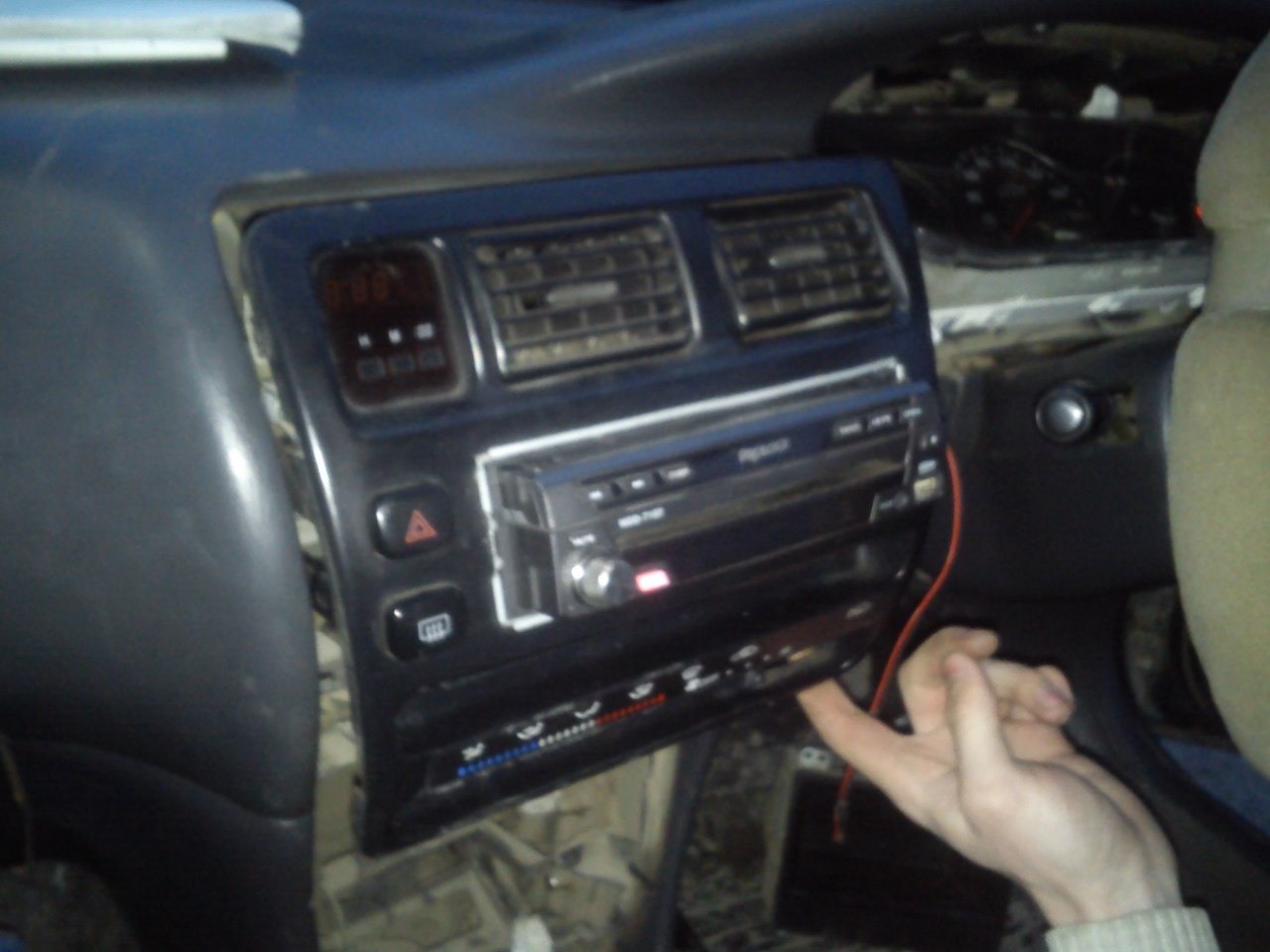

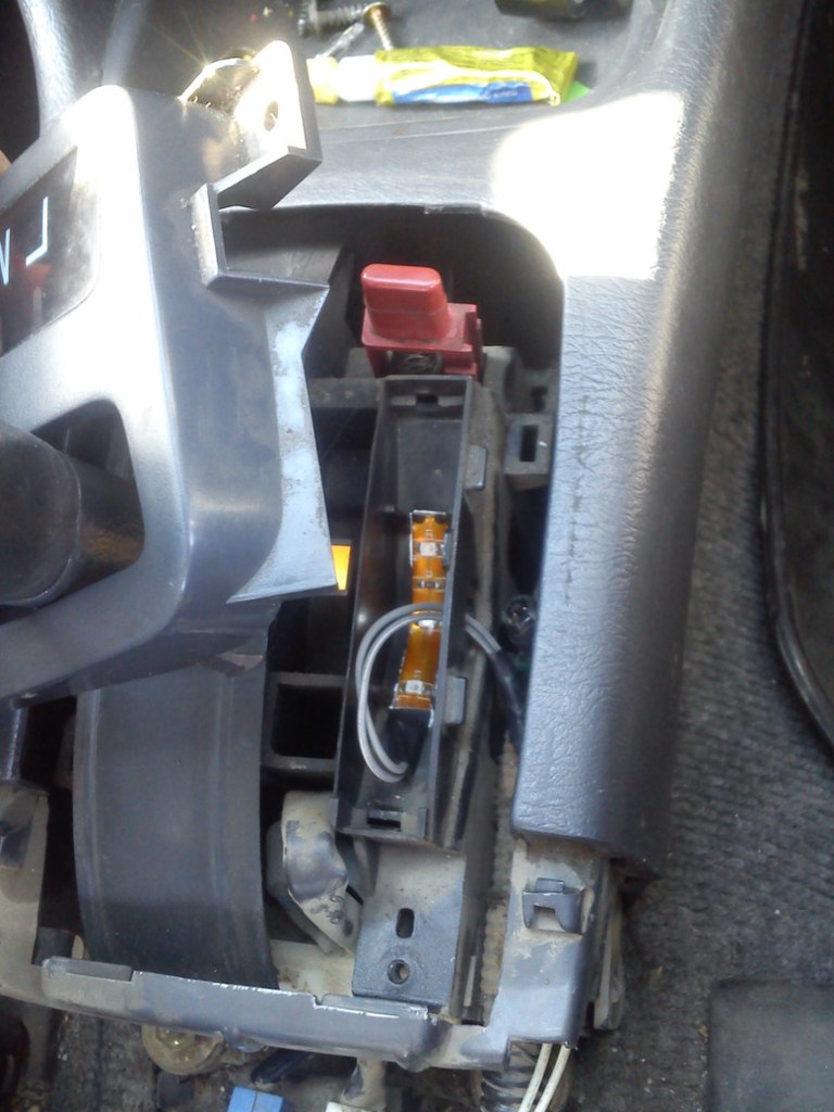

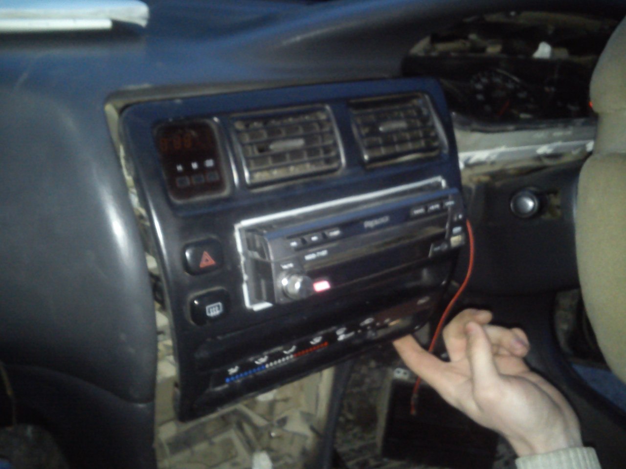

Потом разобрал климат контроль..
13.jpg [ 111.95 КБ | Просмотров: 2870 ]
14.jpg [ 91.31 КБ | Просмотров: 2870 ]

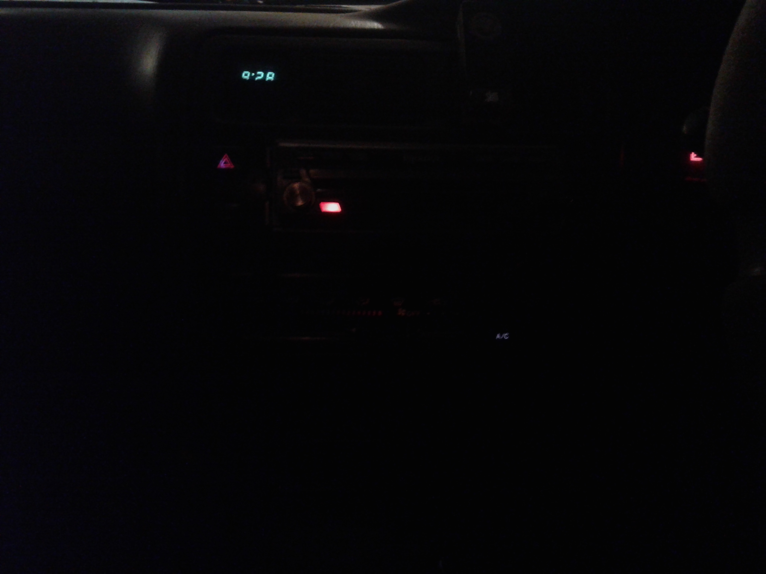

Днем на фото плоховато видно, но все же есть результат
15.jpg [ 79.58 КБ | Просмотров: 2870 ]

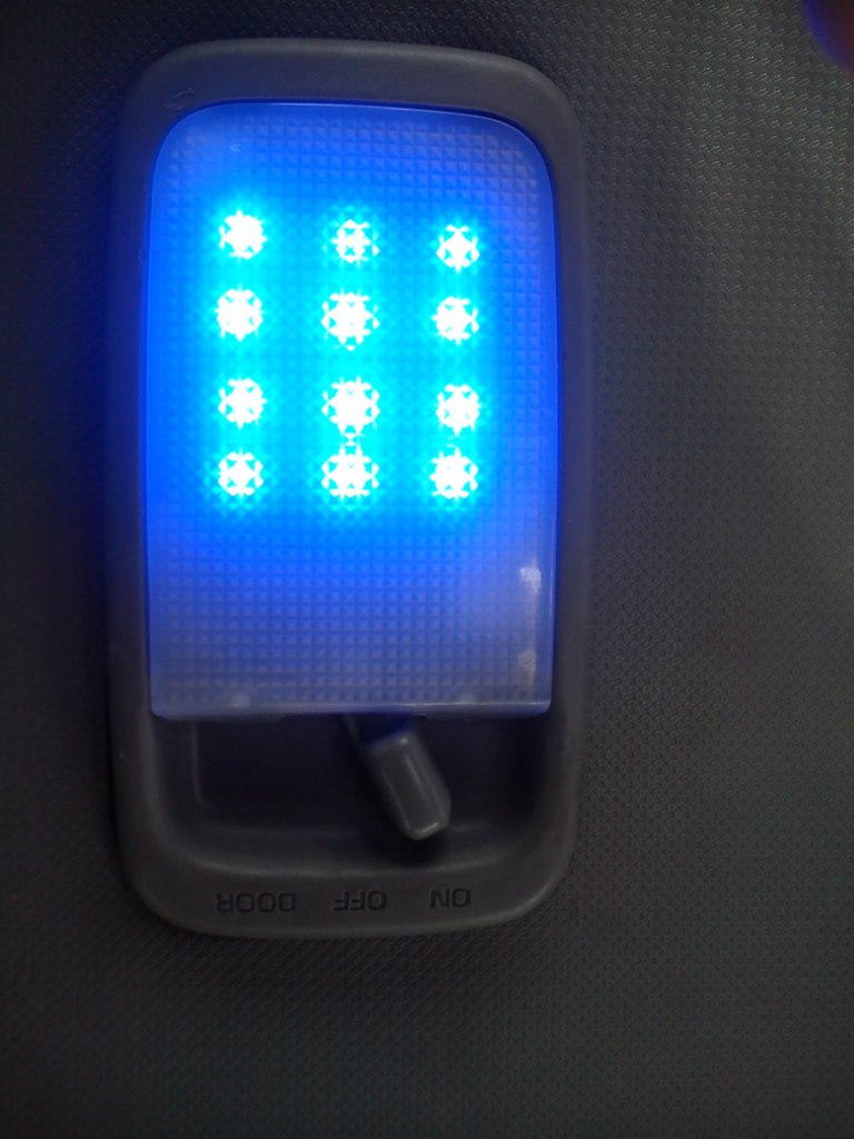

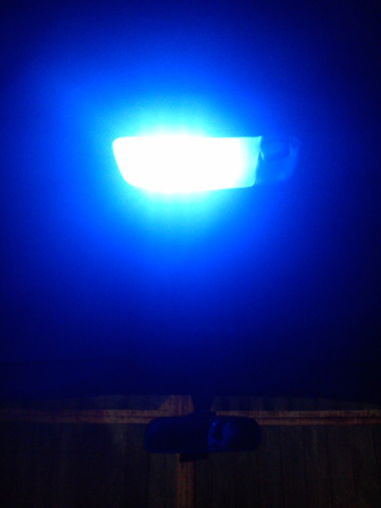

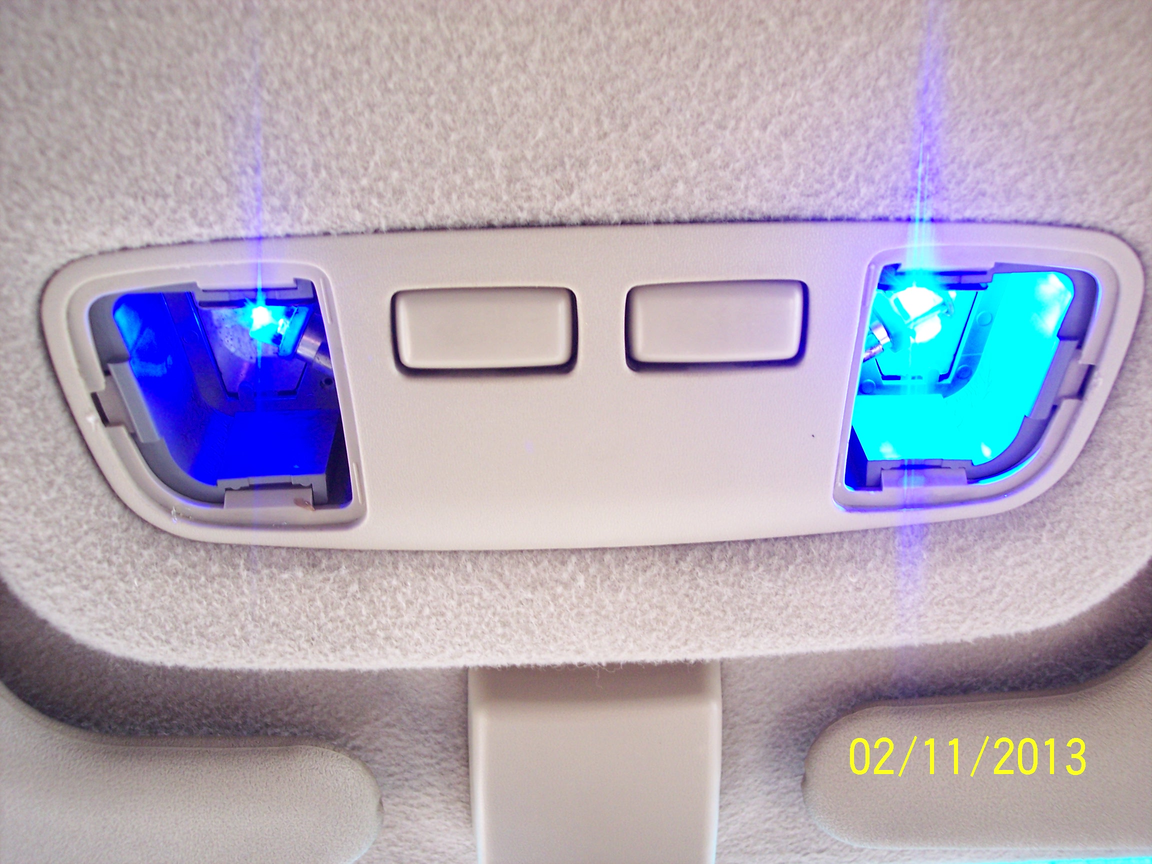

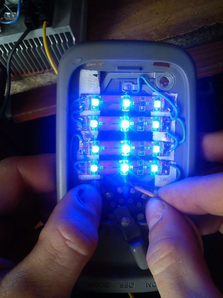

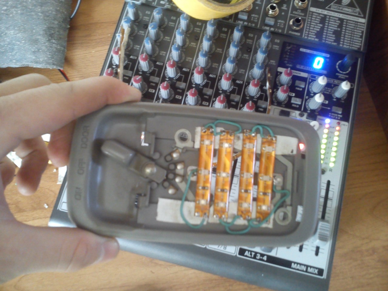

Потом добрался до плафона.
16.jpg [ 184.84 КБ | Просмотров: 2870 ]
17.jpg [ 115.63 КБ | Просмотров: 2870 ]
18.jpg [ 100.04 КБ | Просмотров: 2870 ]
19.jpg [ 52.71 КБ | Просмотров: 2870 ]
Добавлено спустя 4 минуты 9 секунд:

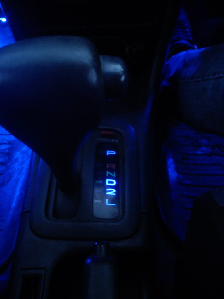

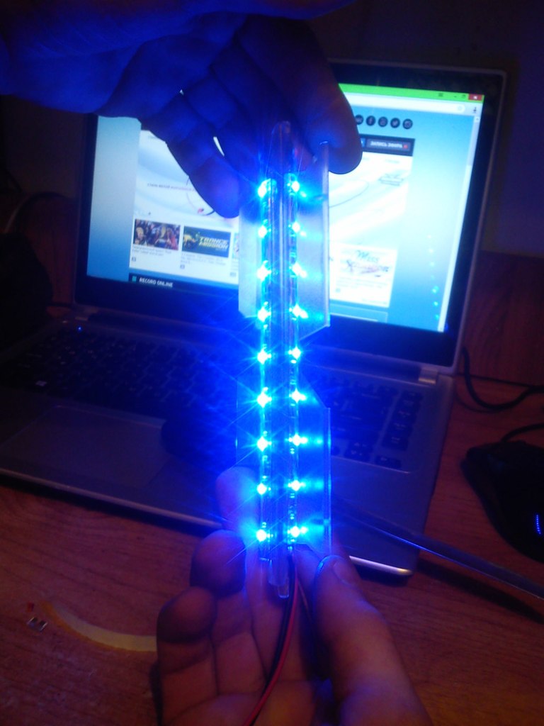

После плафона приступил к АКПП, решил уж делать, так весь салон синий)))
20.jpg [ 118.47 КБ | Просмотров: 2870 ]
Долго думал, как сделать, чтобы R и N светились с воим светом, в итоге не стал заморачиваться, сделал общюю подсветку. позже может сделаю их другими цветами
21.jpg [ 50.53 КБ | Просмотров: 2870 ]

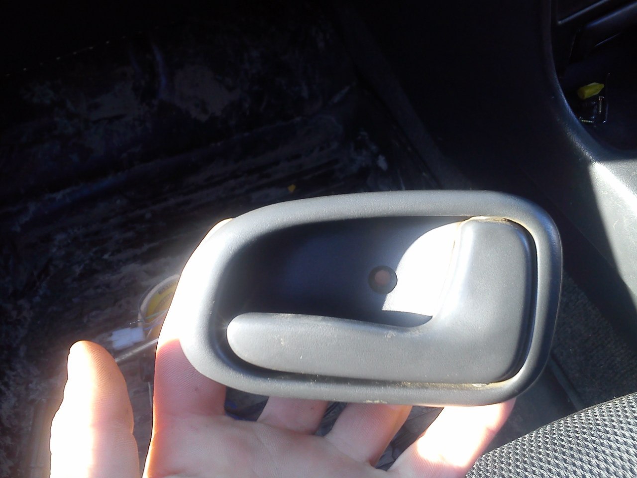

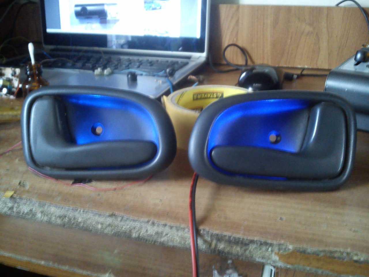

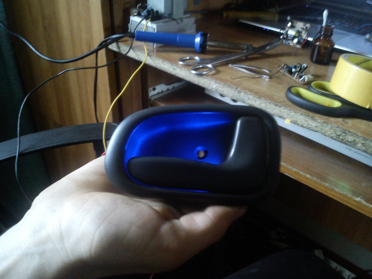

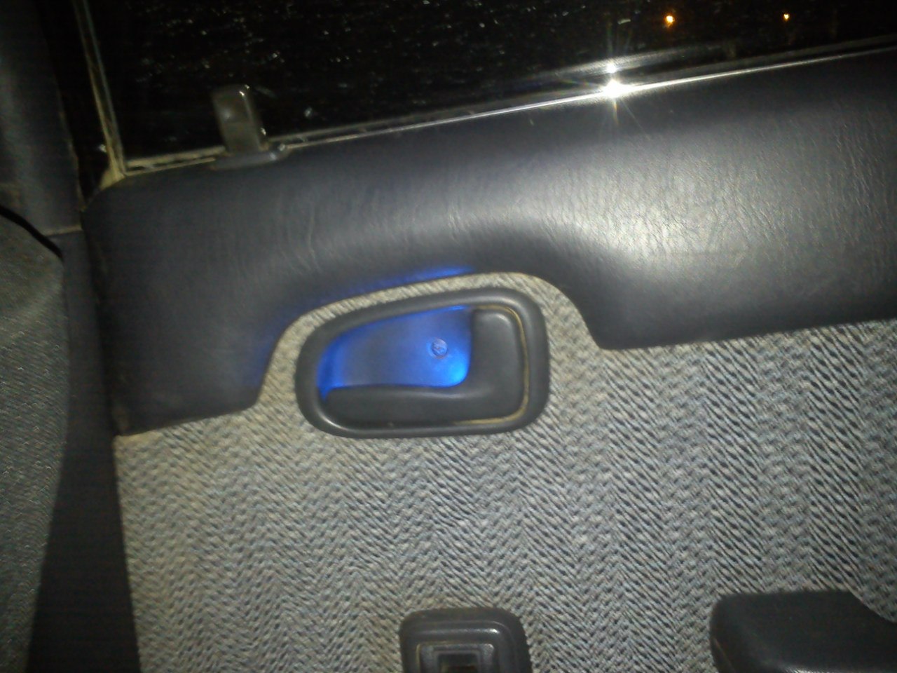

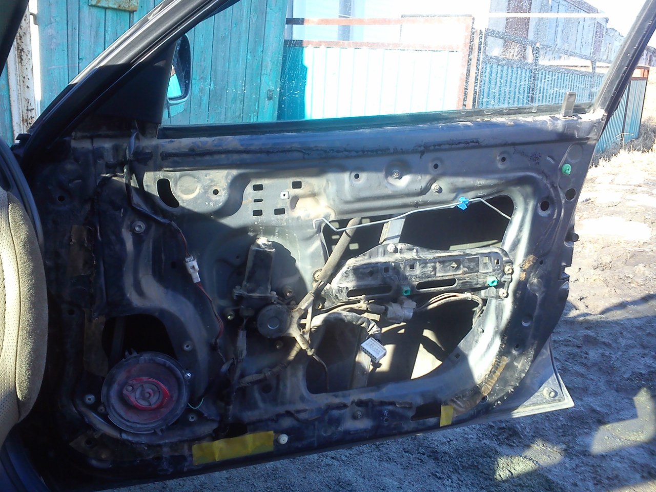

Потом я решил сделать подсветку ручек, вот тут самое пративное было, это протягивать провода через гофру в дверях((
22.jpg [ 260.5 КБ | Просмотров: 2870 ]
Добавлено спустя 4 минуты 47 секунд:
24.jpg [ 153.56 КБ | Просмотров: 2870 ]

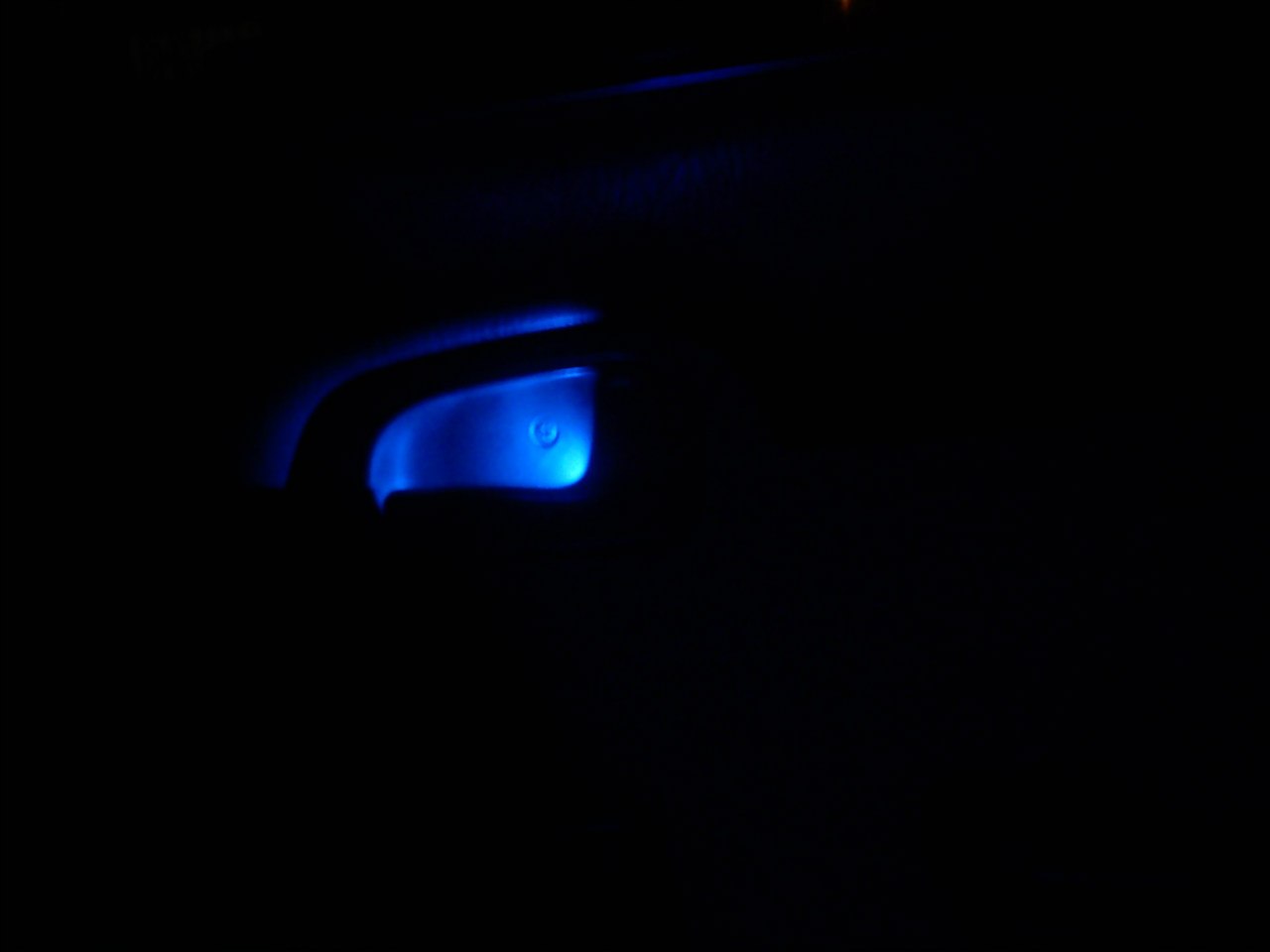

Вот собственно здесь и понадобился клей, я диоды к ручке приклеивал, а под провода паяльником прожигал
25.jpg [ 163.31 КБ | Просмотров: 2870 ]
26.jpg [ 164 КБ | Просмотров: 2870 ]
27.jpg [ 199.35 КБ | Просмотров: 2870 ]

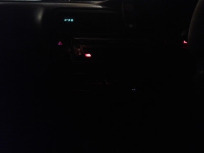

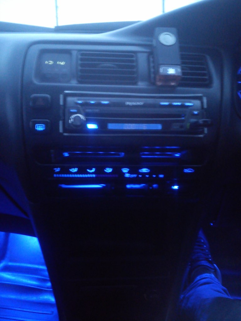

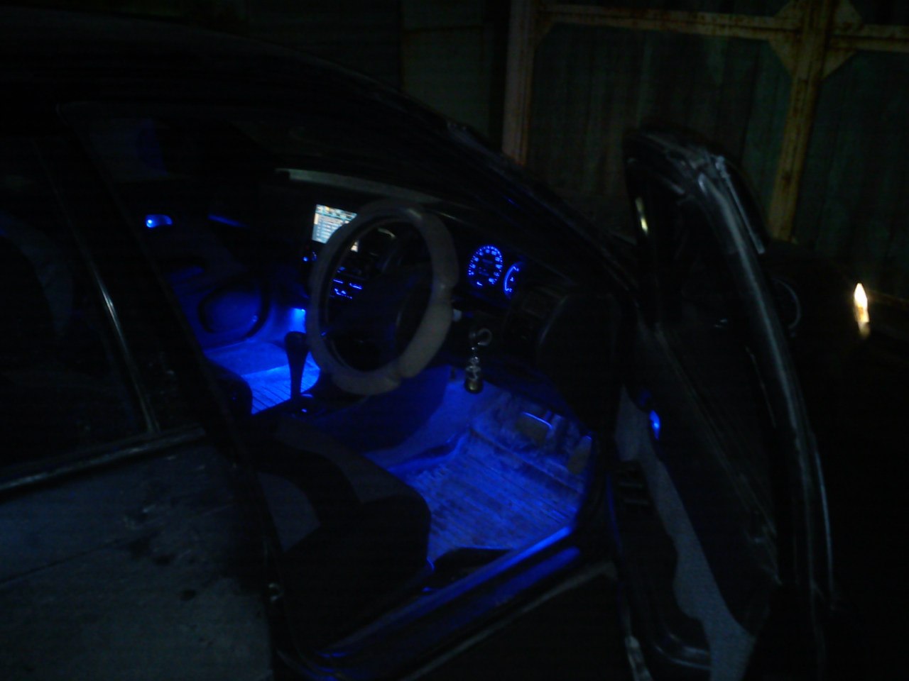

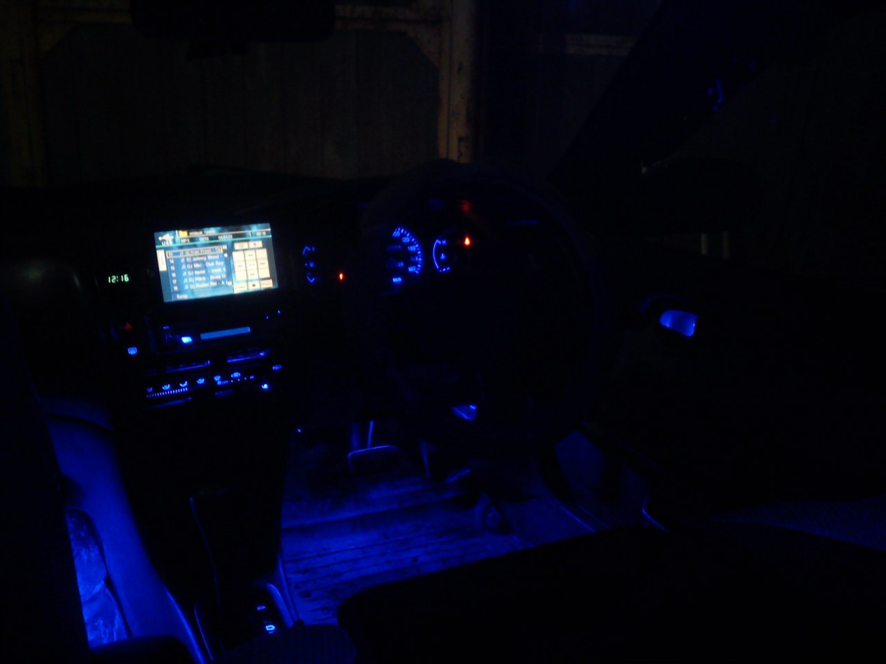

В общем салон заиграл по новому, вот сравнение
ДО
20140331_213111.jpg [ 642.16 КБ | Просмотров: 2870 ]
20140331_213118.jpg [ 587.13 КБ | Просмотров: 2870 ]
ПОСЛЕ
29.jpg [ 89.76 КБ | Просмотров: 2870 ]

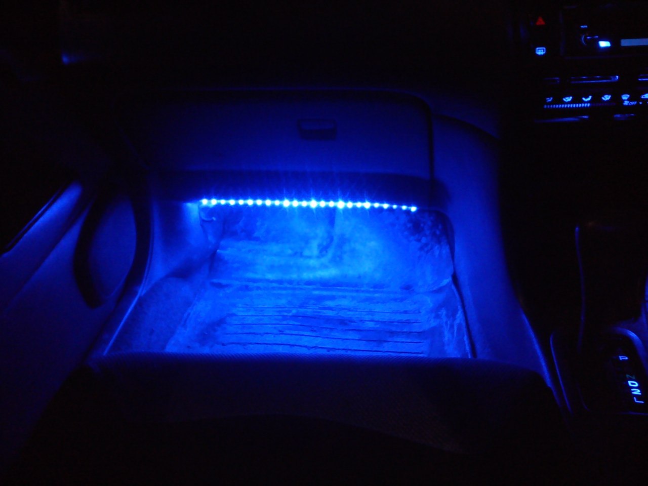

диодную ленту позже спрятал под бардачок, чтоб не видно было, но фотки к сожалению нет такой
30.jpg [ 58.94 КБ | Просмотров: 2870 ]
31.jpg [ 83.71 КБ | Просмотров: 2870 ]
23.jpg [ 135.94 КБ | Просмотров: 2870 ]
