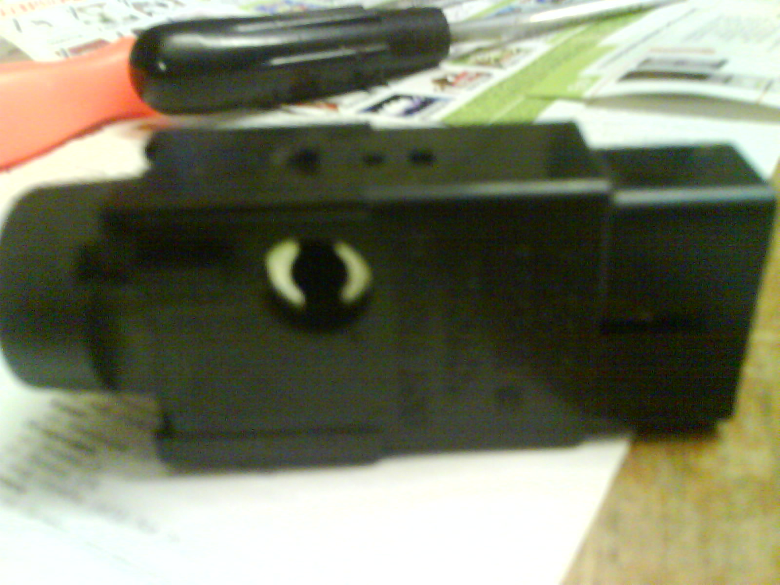

Кстати еще один вопрос: какая лампочка стоит в кнопке "аварийки" а то у меня там вон что:
DSC00305.JPG [ 260.78 КБ | Просмотров: 1621 ]

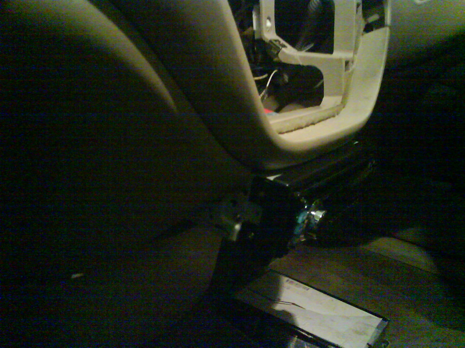

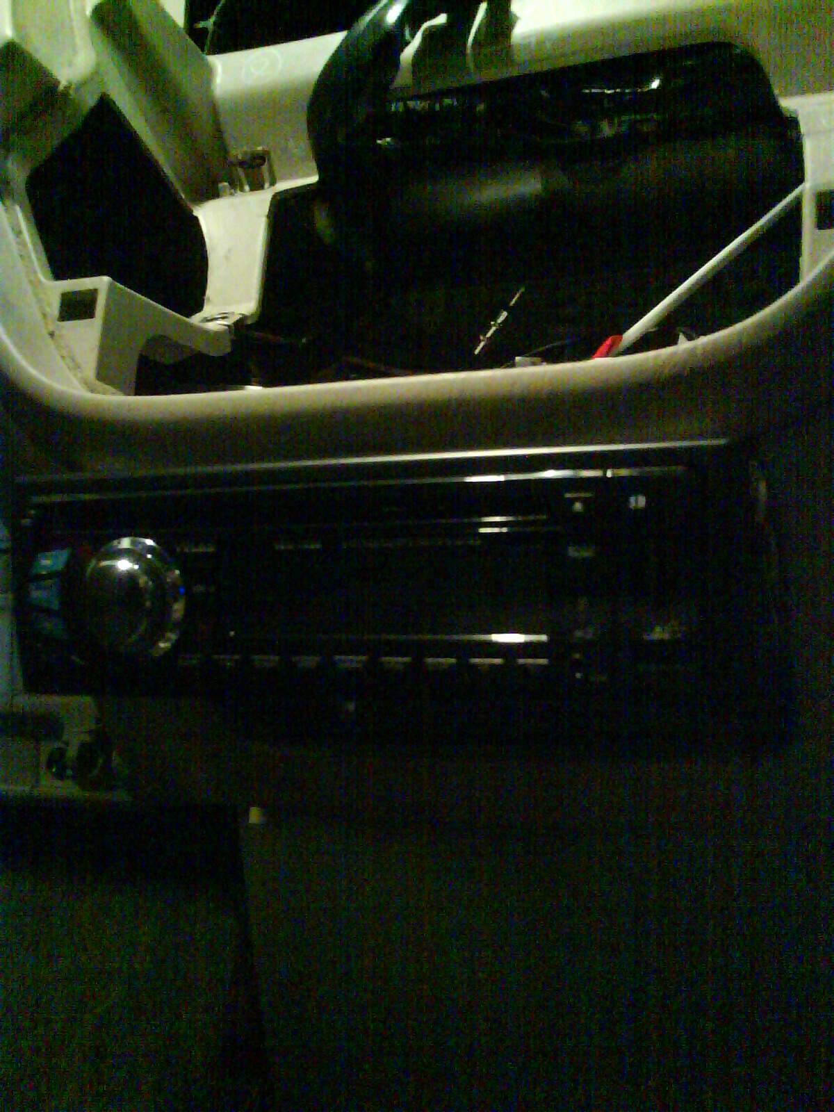

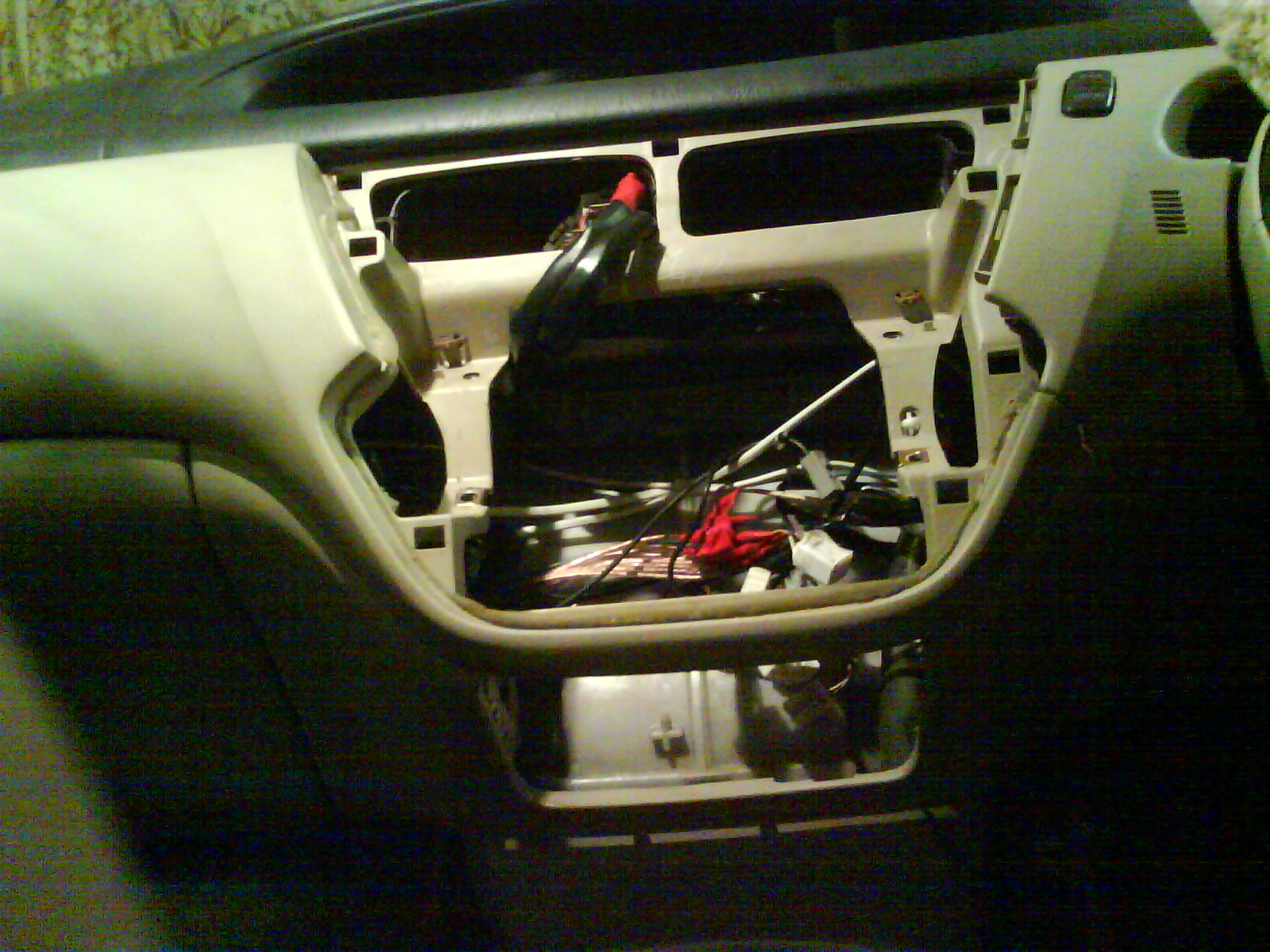

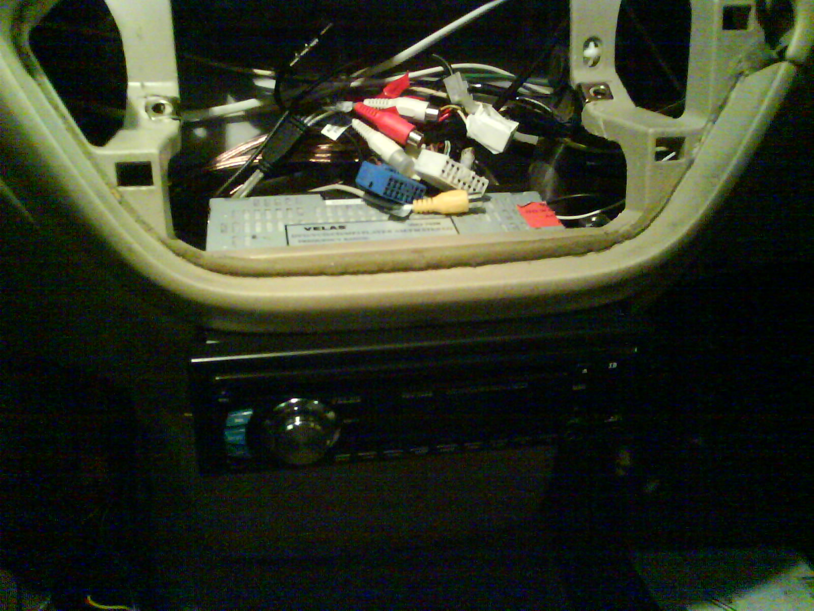

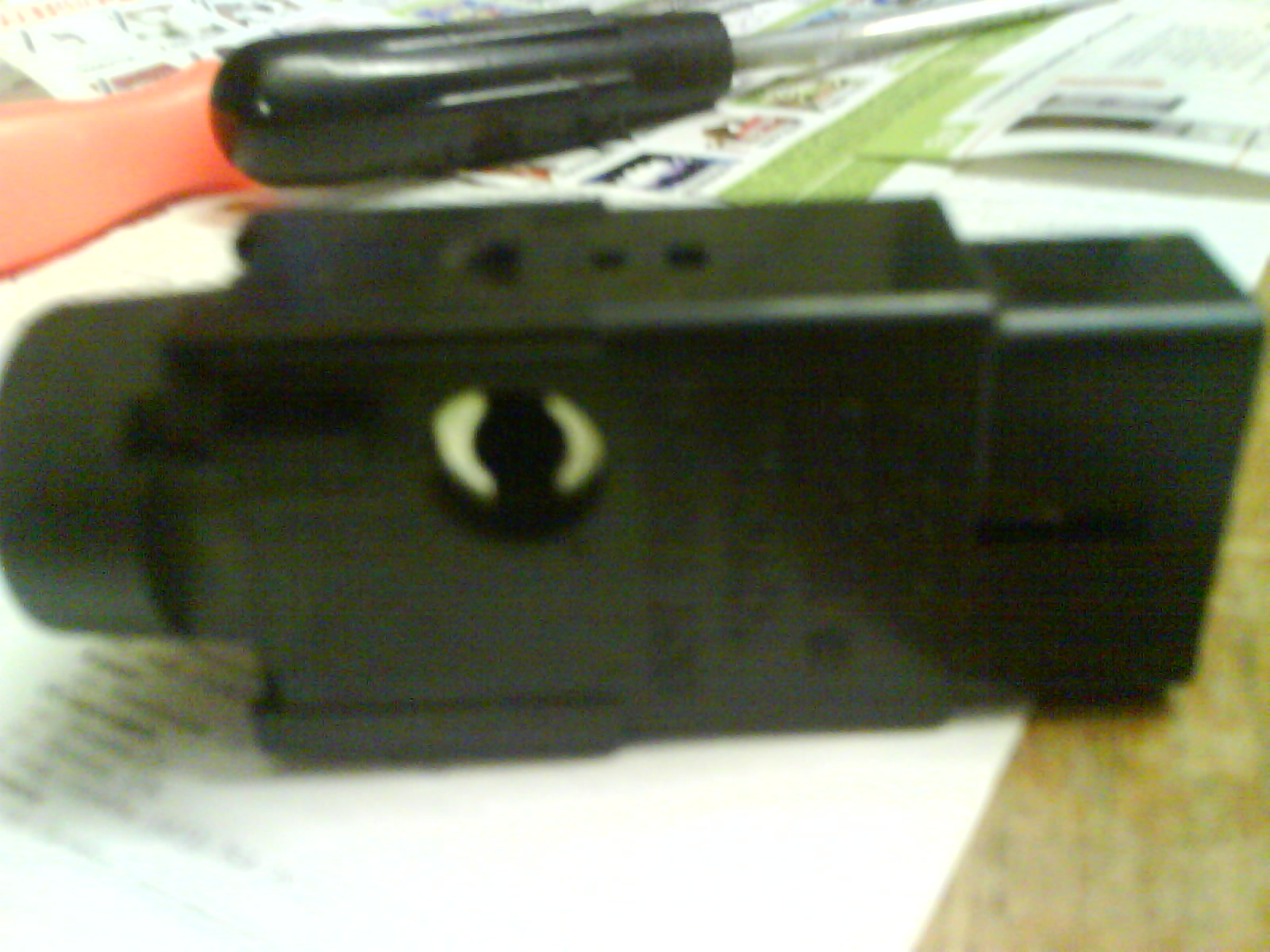

Вообщем смотрите что получилось, Жаль окончательно собранный вариант еще не сфоткал :oops: Ну с утра уще темно, а вечером уже темно :D Ну я думаю там представите как сверху стоит стандартная магнитолла.
Извините за качество фоток, под рукой был только сотик, зато большой плюс - не надо подгонять размер фоток ;)
Комментарий к файлу: это когда все снято ;)
DSC00313.JPG [ 389.2 КБ | Просмотров: 1636 ]
Комментарий к файлу: вот она, неродная как стоит!

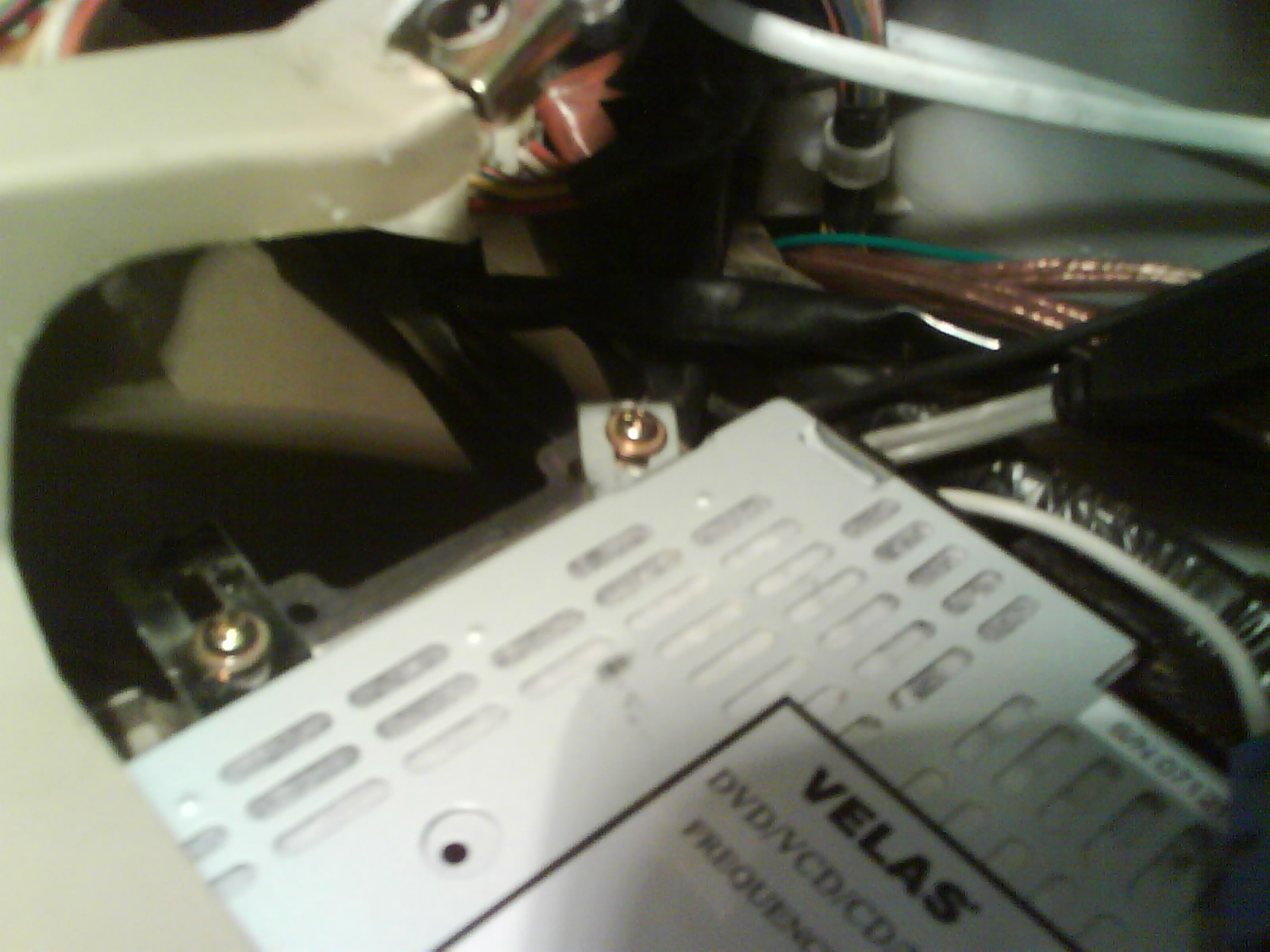

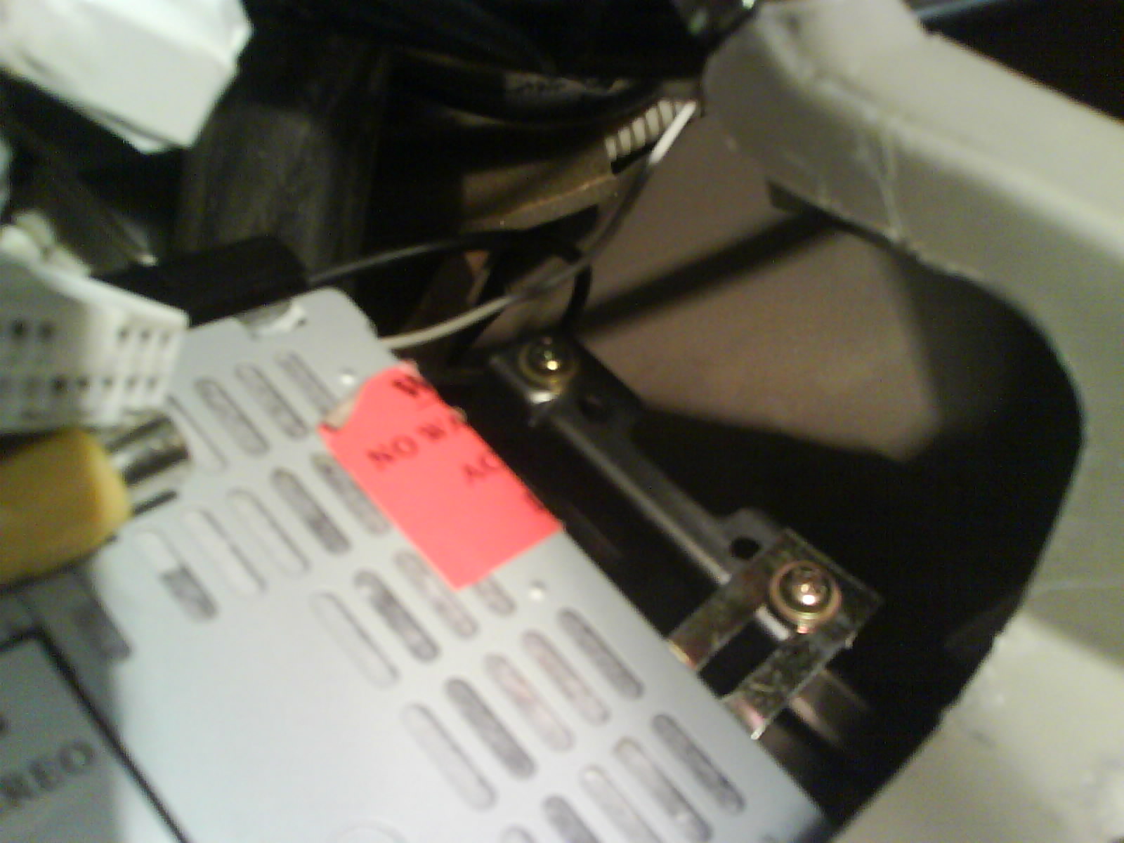

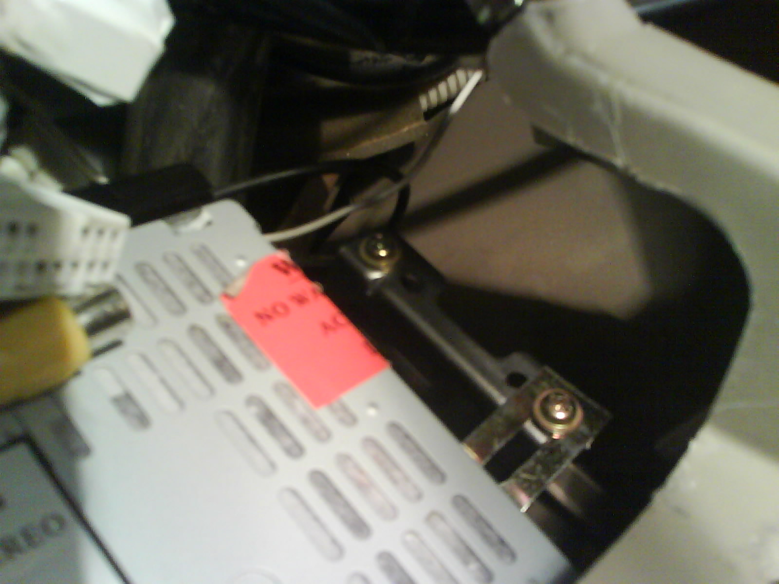

скажу сразу кронштейны брал от электрозамков для дверей, остались от времен, когда сигналку на тройку свою ставил.
Кронштейна сделал три, т.к. на двух магнитолла была как на качелях.
Кронштейны крепил к штатным местам крпления блока пепельница-прикуриватель.
Комментарий к файлу: снизу видно дырку, но только если низко опустить голову
DSC00321.JPG [ 373.06 КБ | Просмотров: 1632 ]
Комментарий к файлу: 2 кронштейна слева
DSC00322.JPG [ 217.06 КБ | Просмотров: 1609 ]
Комментарий к файлу: 1 кронштейн справа
DSC00323.JPG [ 197.71 КБ | Просмотров: 1613 ]
