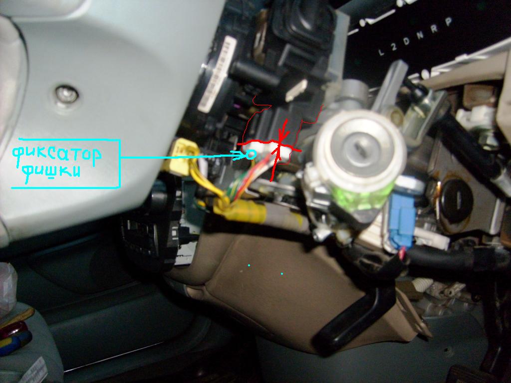

СообщениеДобавлено: 12 окт 2010, 19:09
Правет всем!

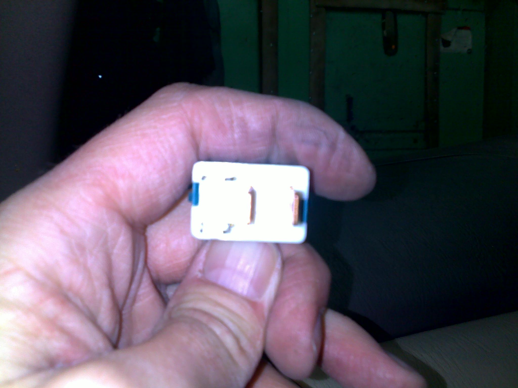

Короче нашел фотки, оказались плохие, сделал новые.

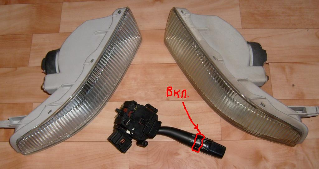

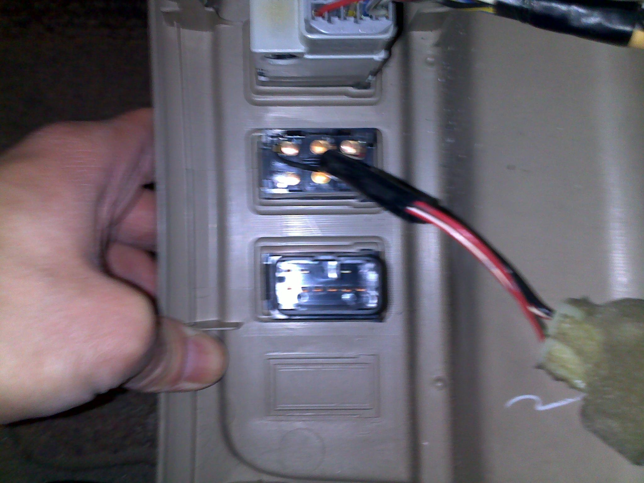

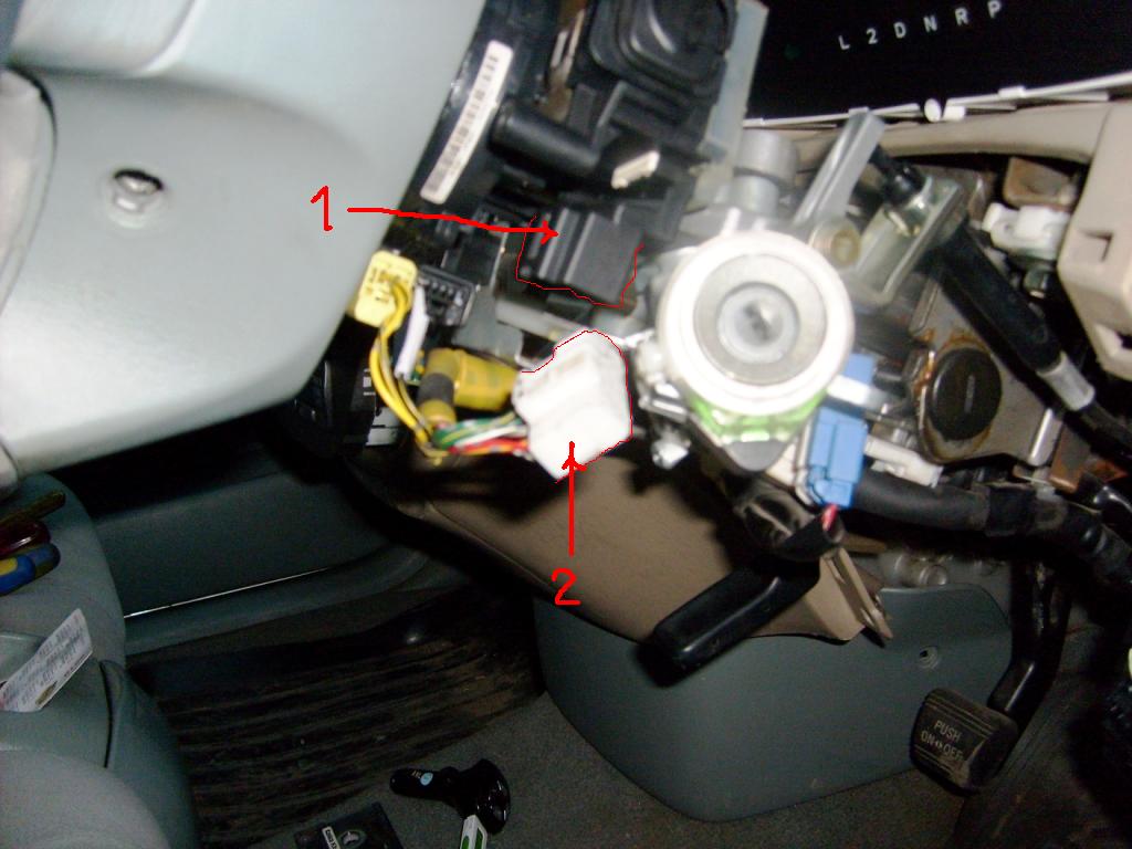

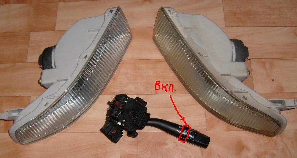

Вот тут видно какая штатная фишка (белая) вставляется в гнездо на переключателе подрулевом (2). Её надо аккуратно вытащить из старого (1) переключателя (который без ПТФвкл-колечка) нажав на фиксатор, потом вытащить сам переключатель, он тоже держится на нажимном фиксаторе.
Потом ставим новый выключатель ПТФок (который с колечком) вместо старого и вставляем в него на своё место фишку.
Выводы:
1. всё просто и можно сделать самому.
2. проводка и фишка штатные универсальные и подходят для обоих переключателей, и старого и нового.
:D ...
ПТФ вкл2.JPG [ 111.08 КБ | Просмотров: 3867 ]
ПТФ вкл1.JPG [ 114.3 КБ | Просмотров: 3868 ]
Последний раз редактировалось fei5656 14 окт 2010, 03:39, всего редактировалось 1 раз.

А сам комплект туманки + выключатель для них выглядит вот так.
:D ...
КомплектПТФ.JPG [ 97.58 КБ | Просмотров: 3867 ]

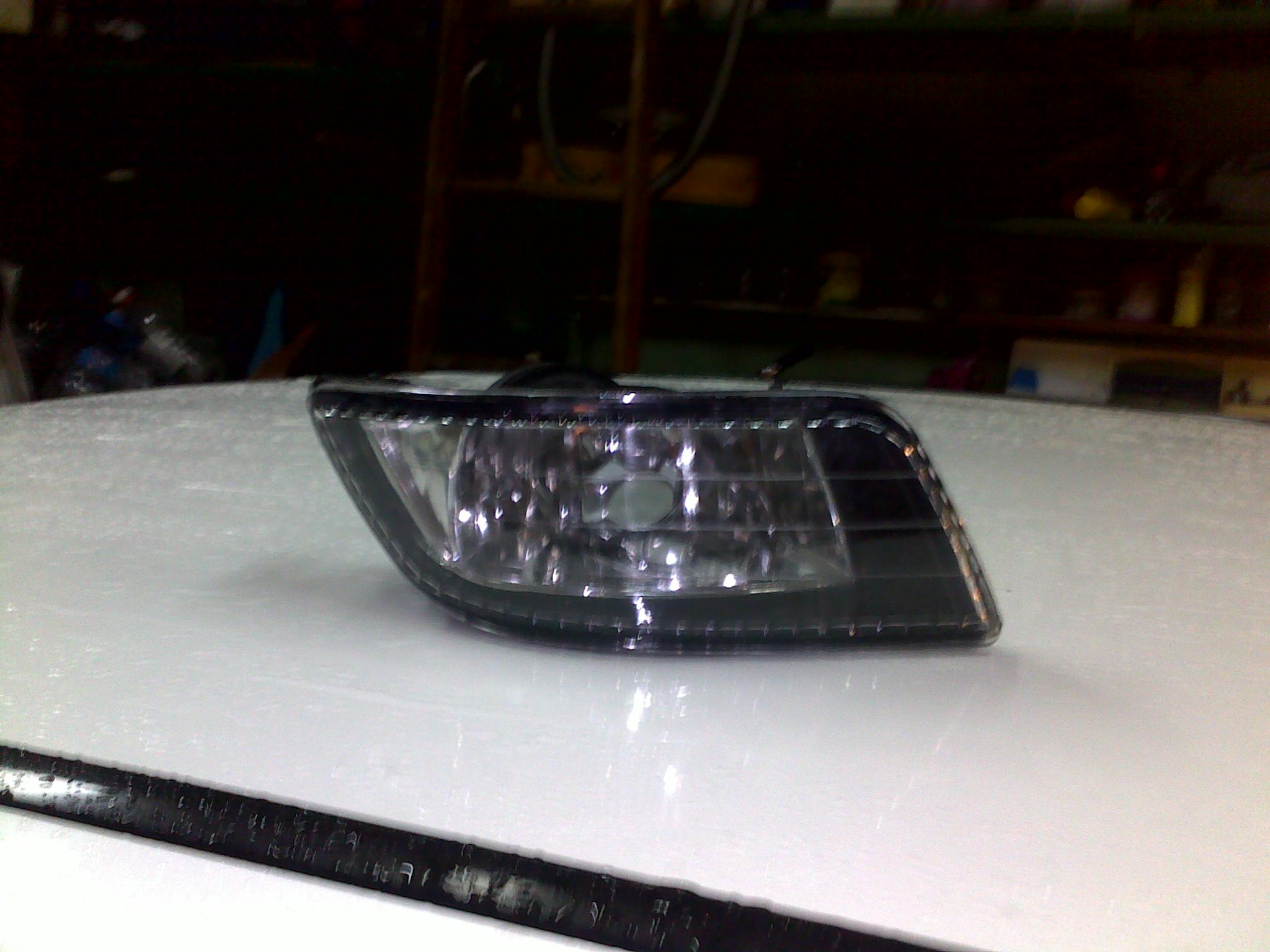

Небольшой фотоотчет о том как я подключал туманки!!
и так поехали...
Имеем: туманки - заказанные из новосиба стоимостью 2000
кнопку заказанную на Экзисте стоимостью 900
Toyota 84160-32090 Выключатель противотуманных фар 1 шт 891,00р. 891,00р. Итого
релюшку была в наличии, не покупал
лампощка 200 р за штучку, некая Осрам, да срам но увы...
17102010095.jpg [ 275.74 КБ | Просмотров: 3859 ]

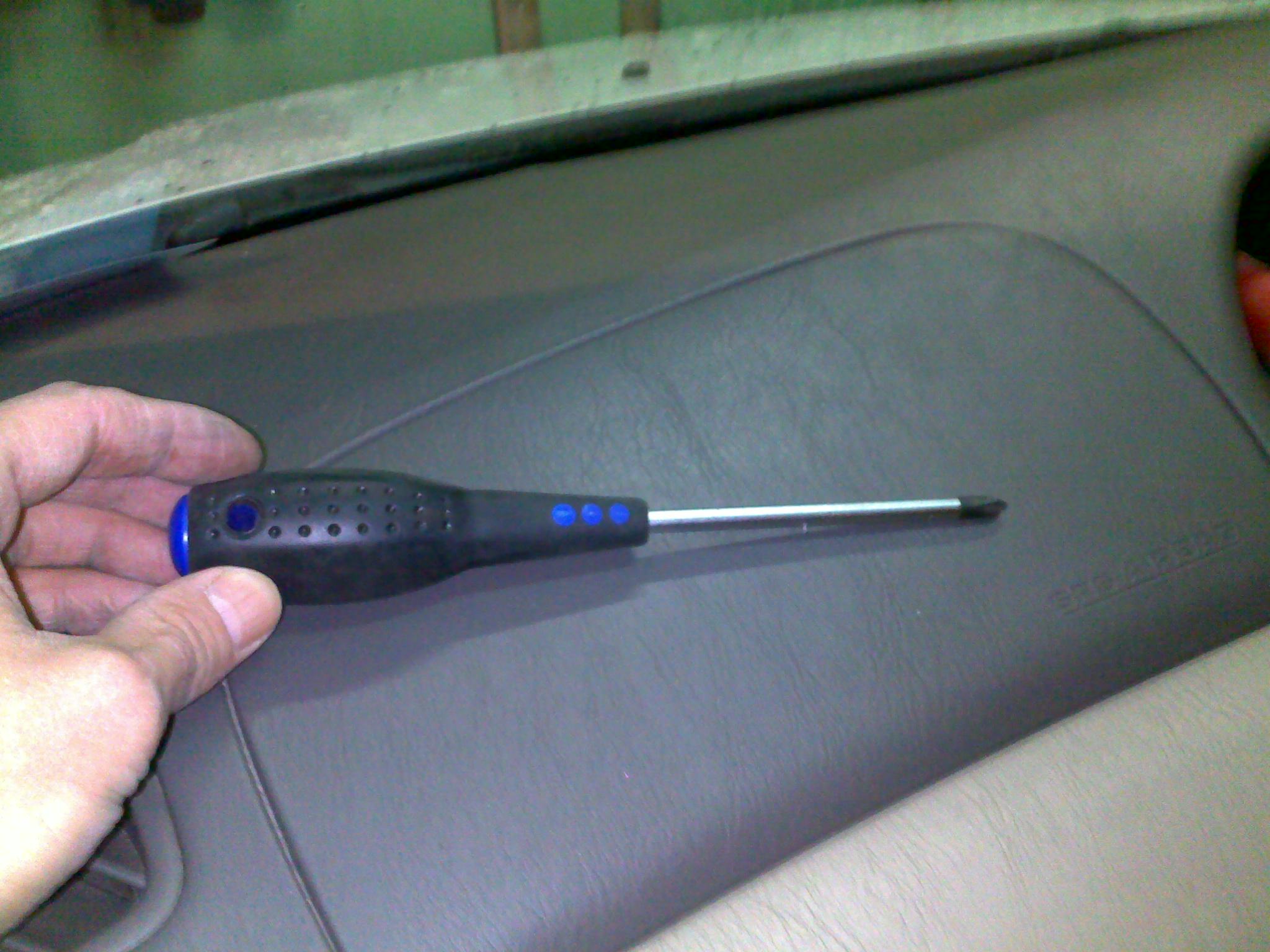

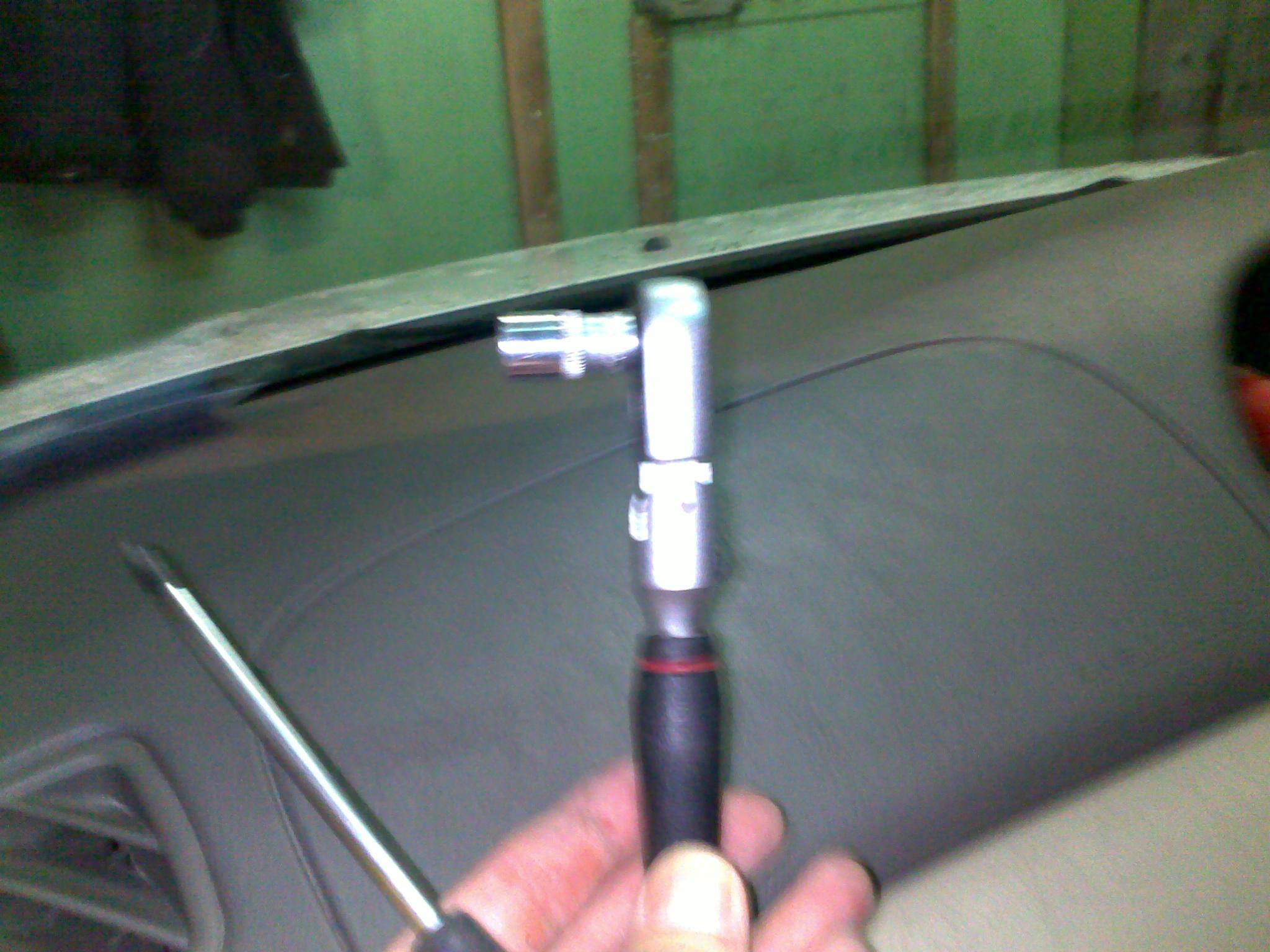

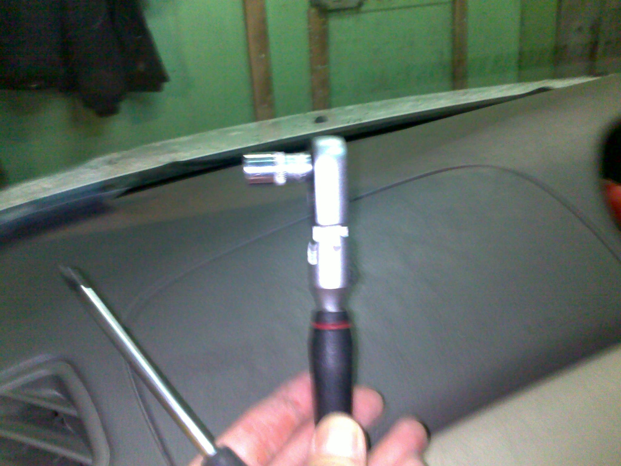

Инструмэнт стерильный в наличии :D
Комментарий к файлу: Вороток с головкой
17102010105.jpg [ 250.71 КБ | Просмотров: 3858 ]
Комментарий к файлу: Отверточка крестовая
17102010107.jpg [ 262.91 КБ | Просмотров: 3859 ]

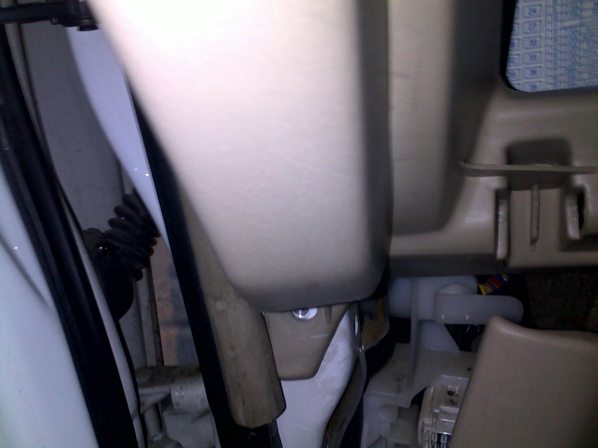

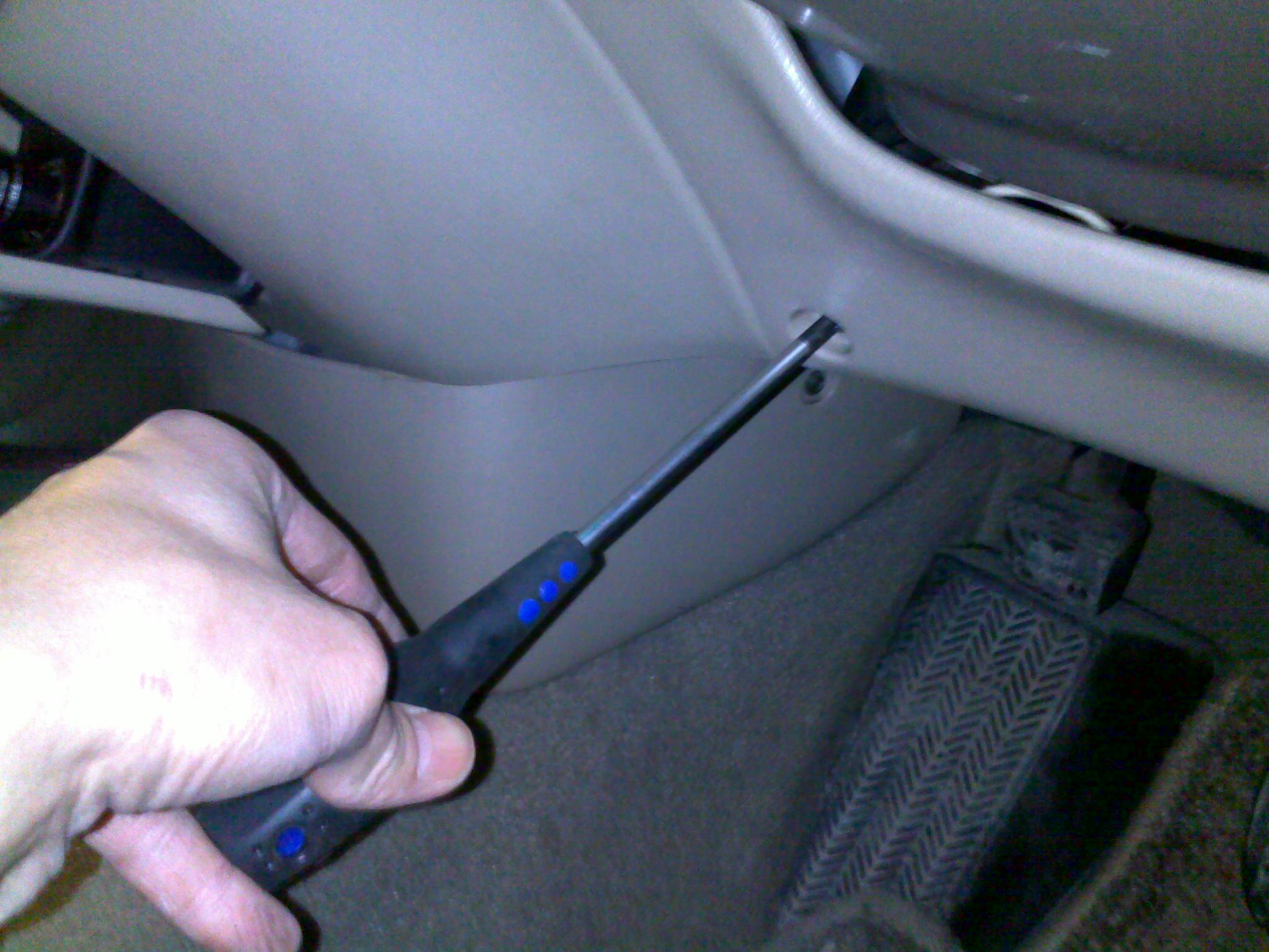

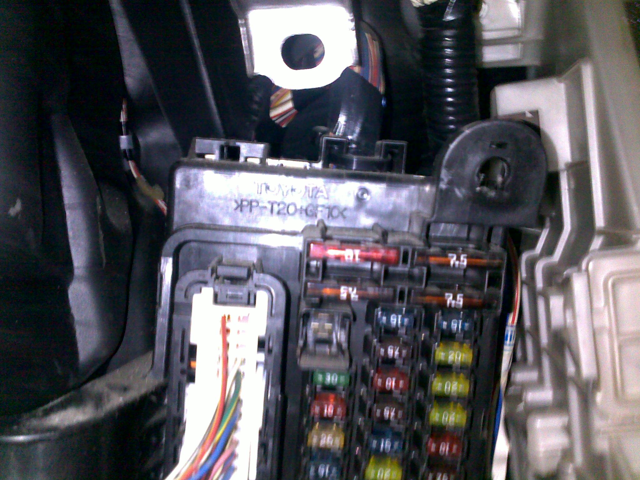

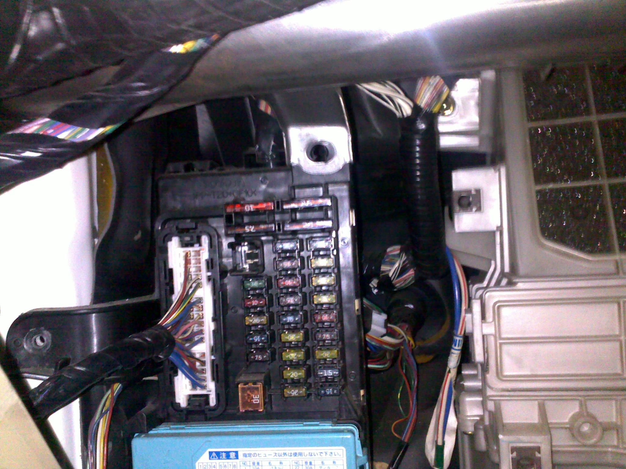

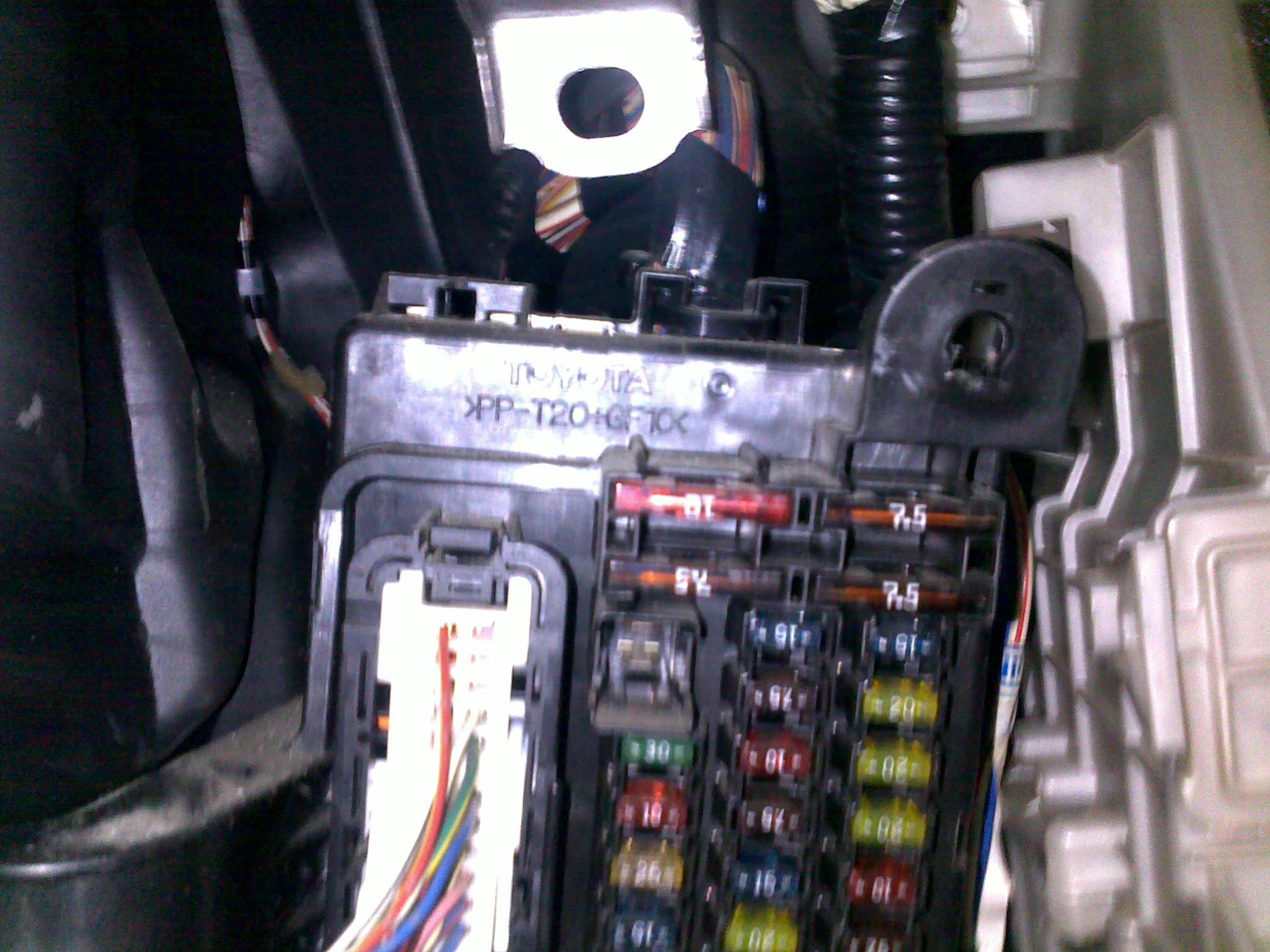

Снимаем крышку перчаточного яшчика!!
И наблюдаем блок предохранителей, сразу откручиваем 2 болта сверху и с слева..
17102010086.jpg [ 403.99 КБ | Просмотров: 3860 ]

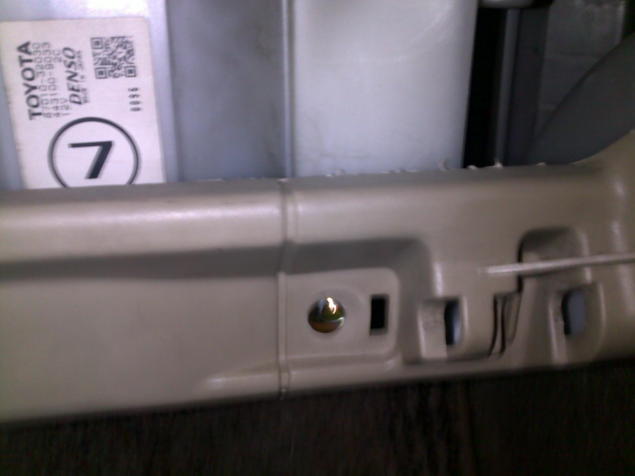

Походу дела откручиваем 2 болта панели
Комментарий к файлу: Слева снизу
17102010087.jpg [ 191.76 КБ | Просмотров: 3859 ]
Комментарий к файлу: От моторчика тпителя тоже
17102010088.jpg [ 172.62 КБ | Просмотров: 3858 ]

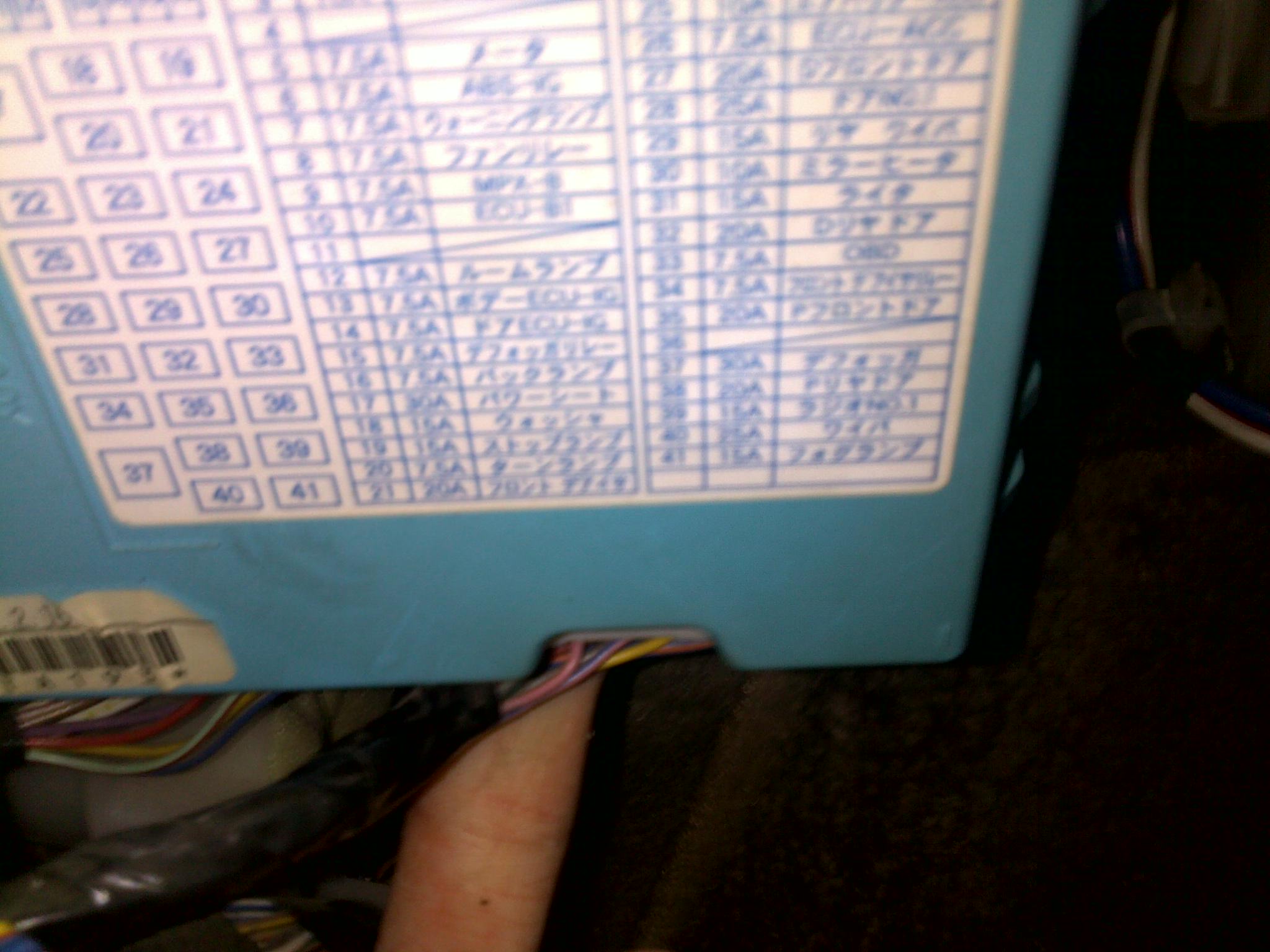

Открутив панель слева снизу еще один болтик
17102010089.jpg [ 204.57 КБ | Просмотров: 3859 ]
Последний раз редактировалось vtv 17 окт 2010, 22:25, всего редактировалось 1 раз.

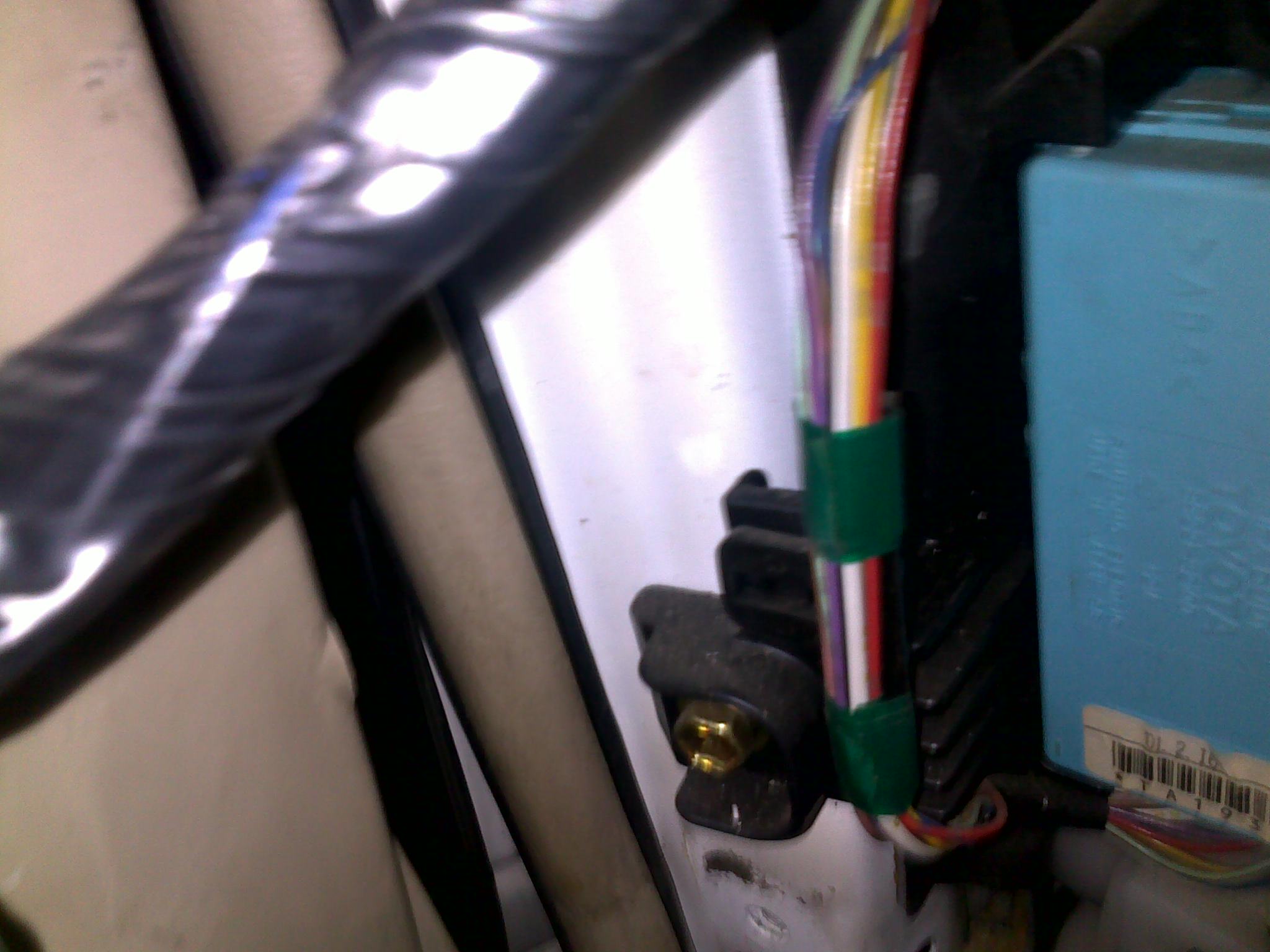

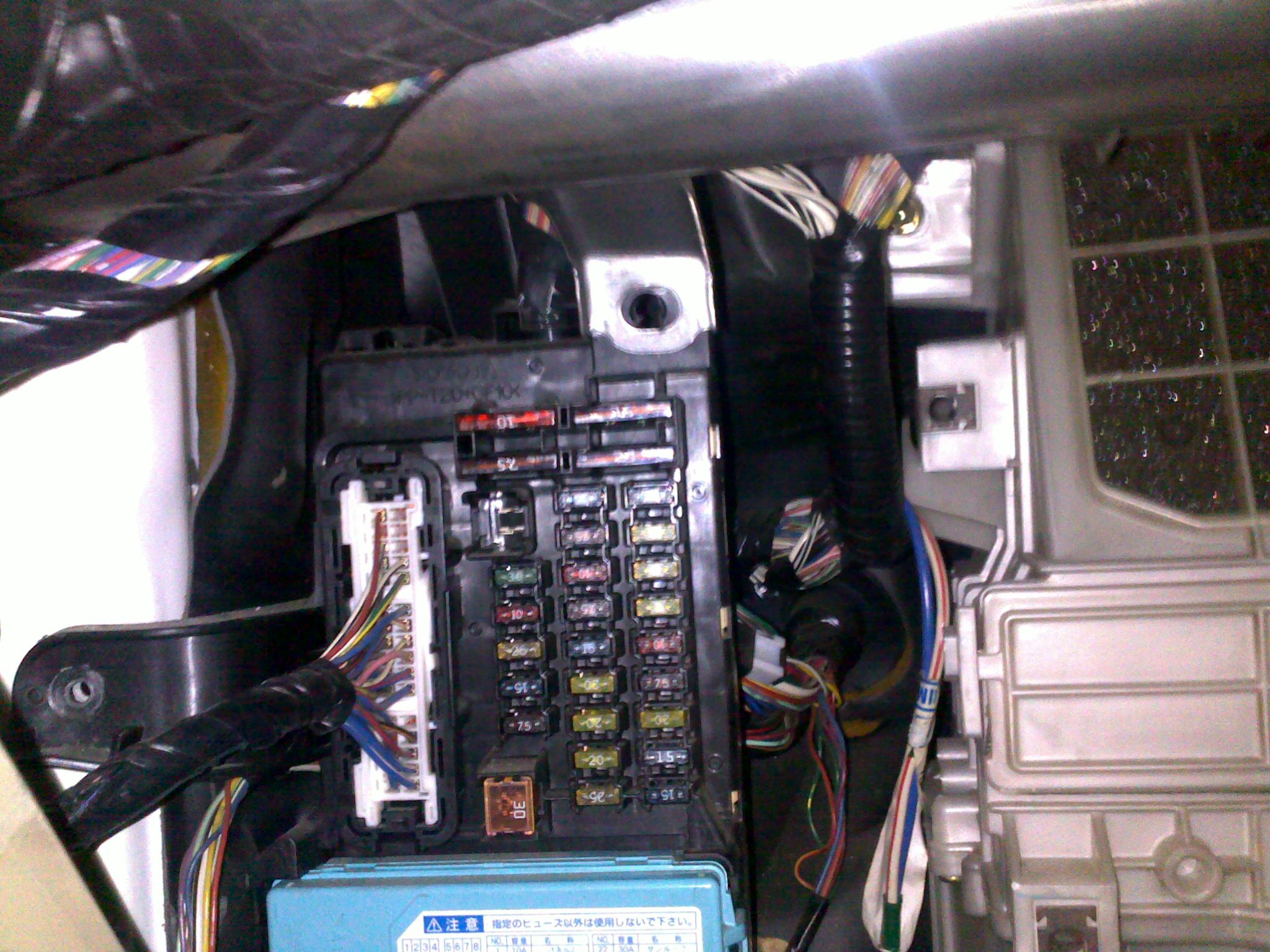

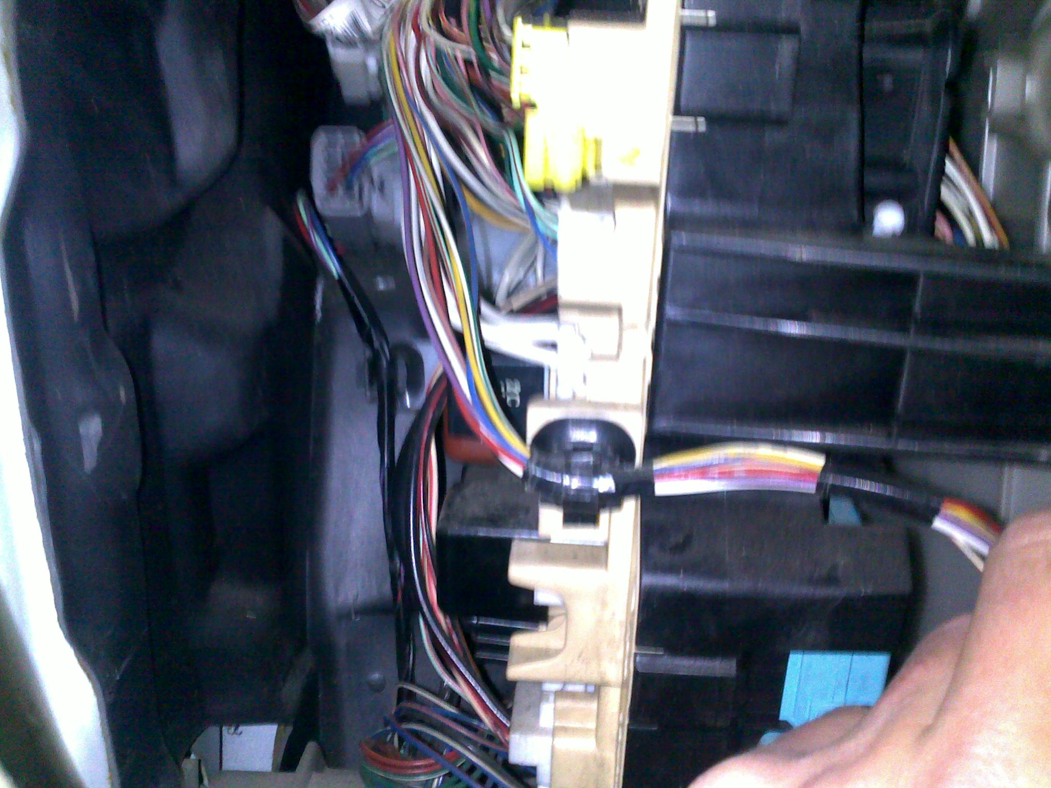

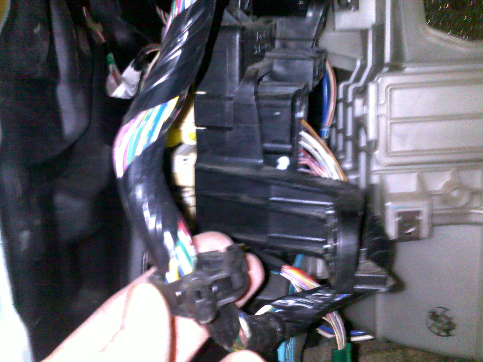

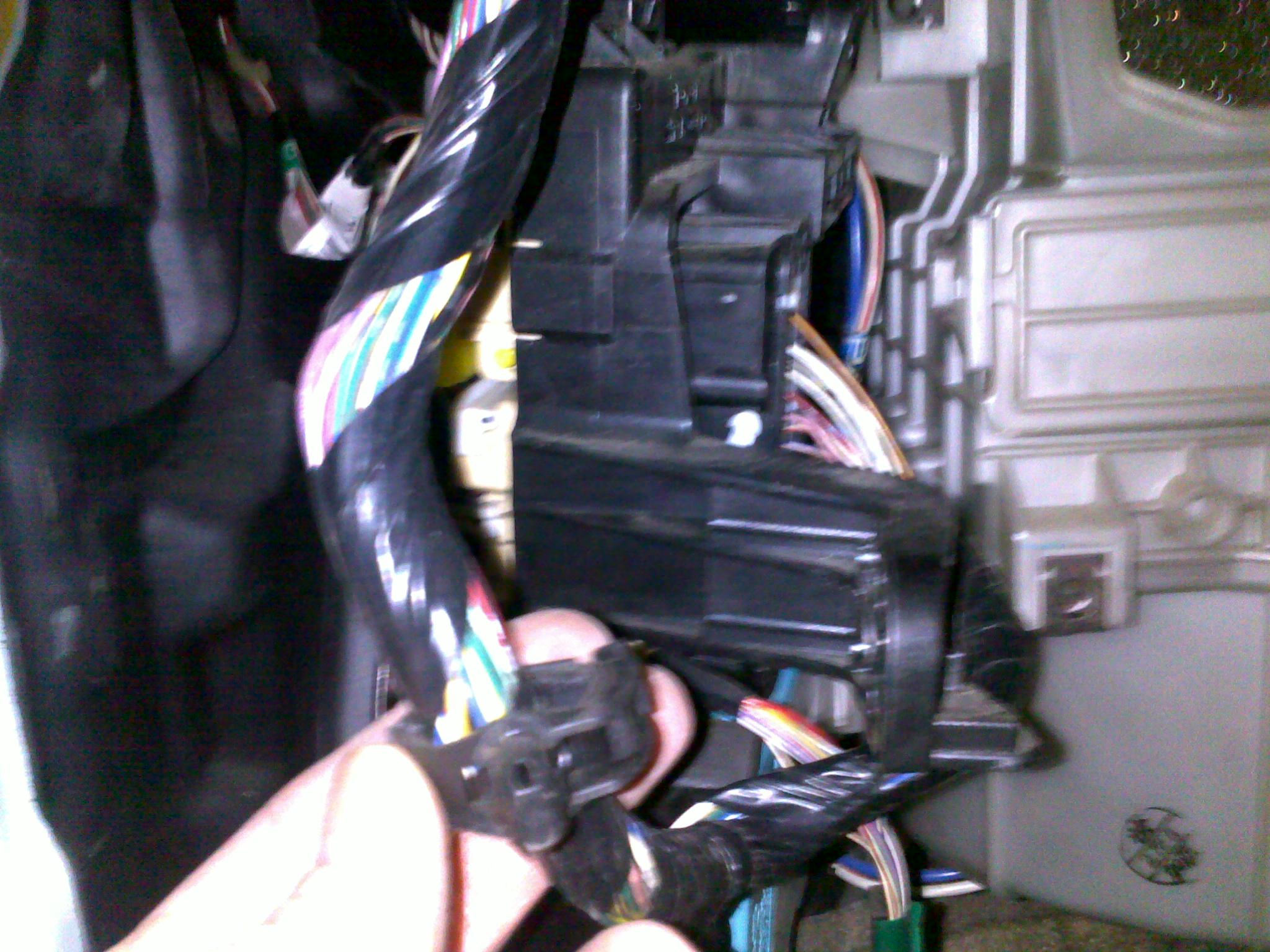

теперь, открутив блок мона его стащить вниз, поняв что мешают жгуты
слева в панели, особо не задумываясь отрываем их от панельки..
иначе нам блок предохранителей никак не повернуть...
поворачиваем блок
17102010096.jpg [ 382.19 КБ | Просмотров: 3858 ]
Комментарий к файлу: Органайзер я выдернул из левой части панели, тупо дёрнув за жгут....
17102010097.jpg [ 356.82 КБ | Просмотров: 3858 ]
Комментарий к файлу: Этот разъем я думал снять, но не стал... зачем??
17102010090.jpg [ 241.23 КБ | Просмотров: 3858 ]
Последний раз редактировалось vtv 17 окт 2010, 22:34, всего редактировалось 2 раз(а).

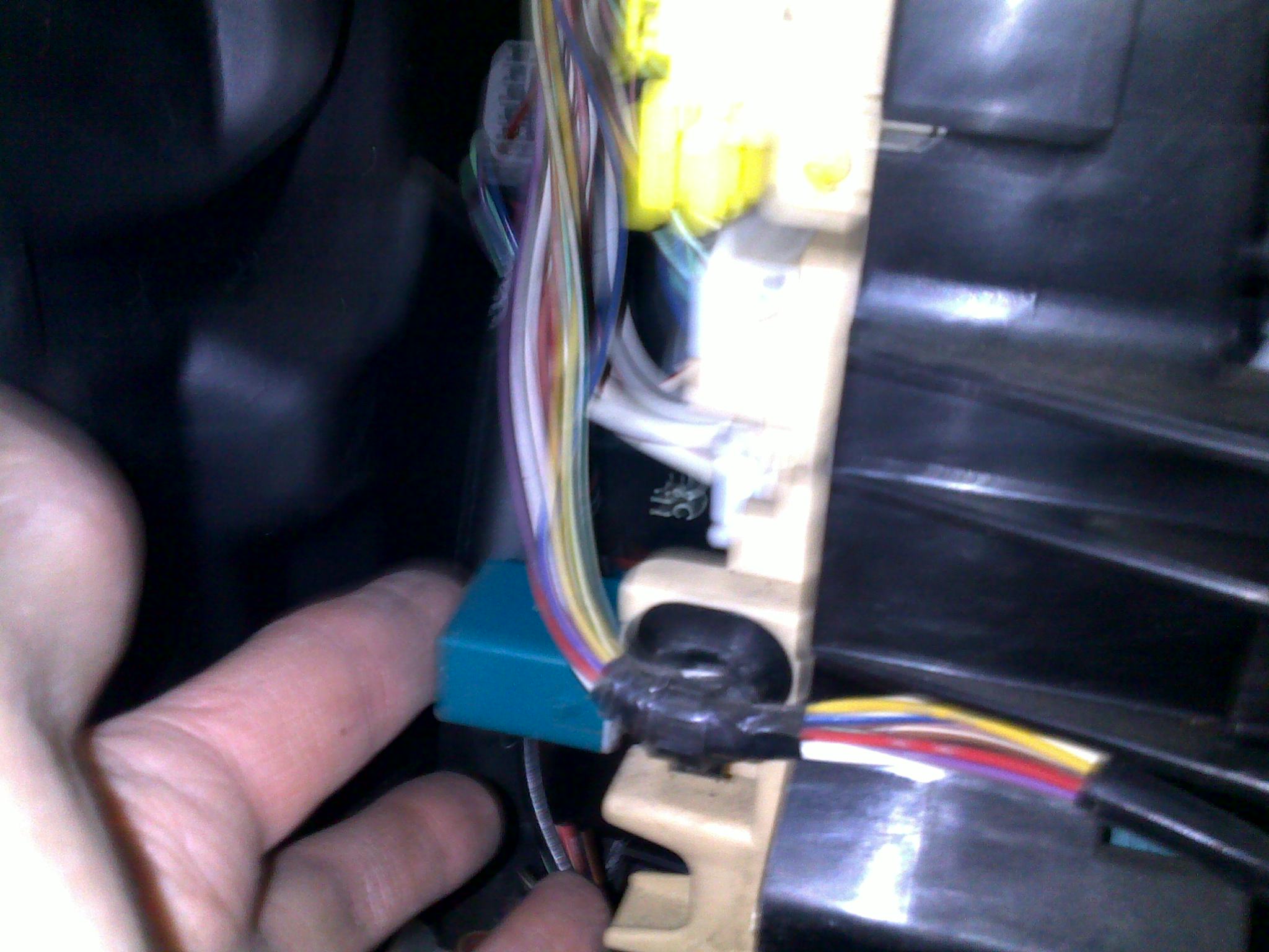

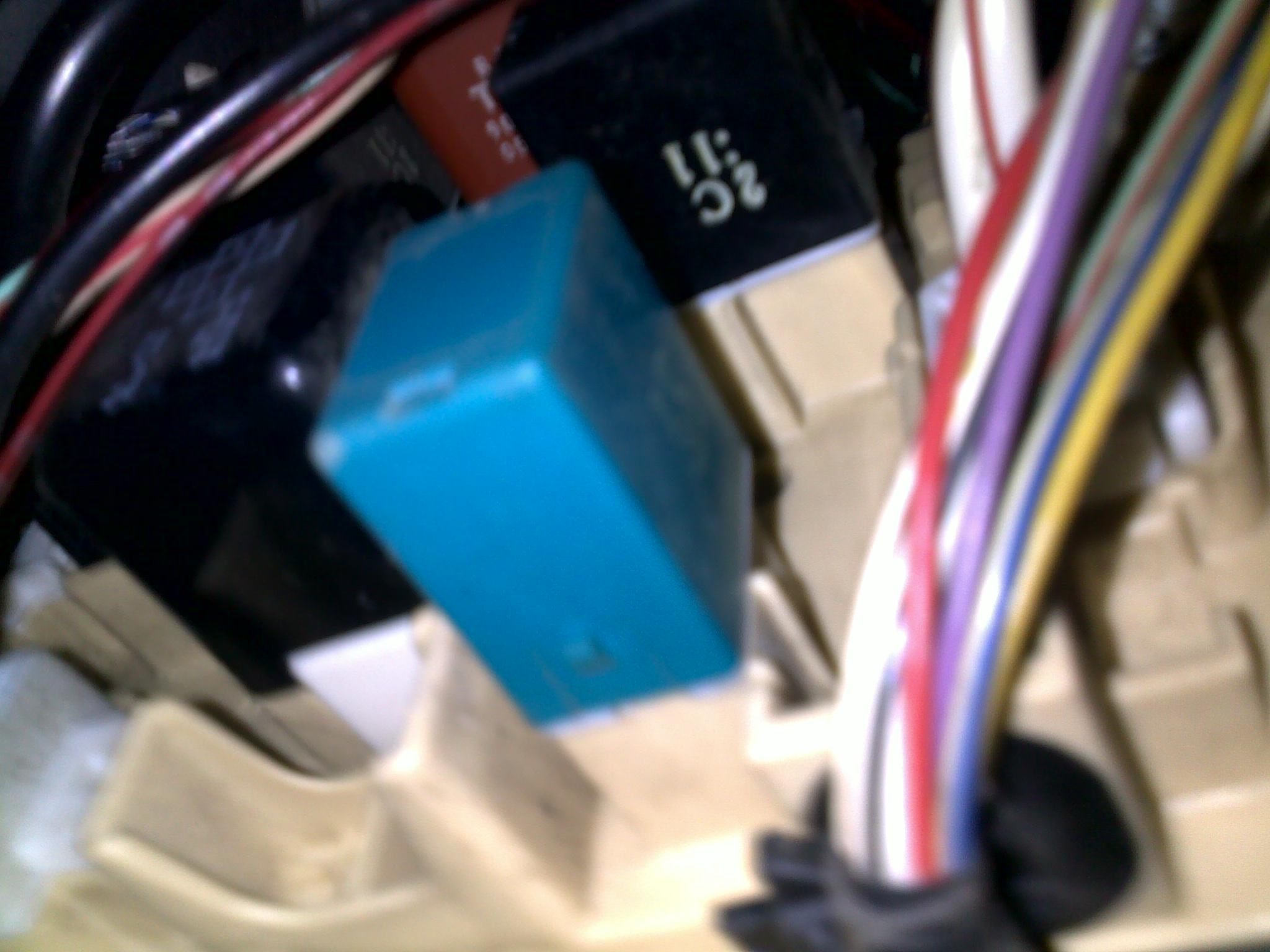

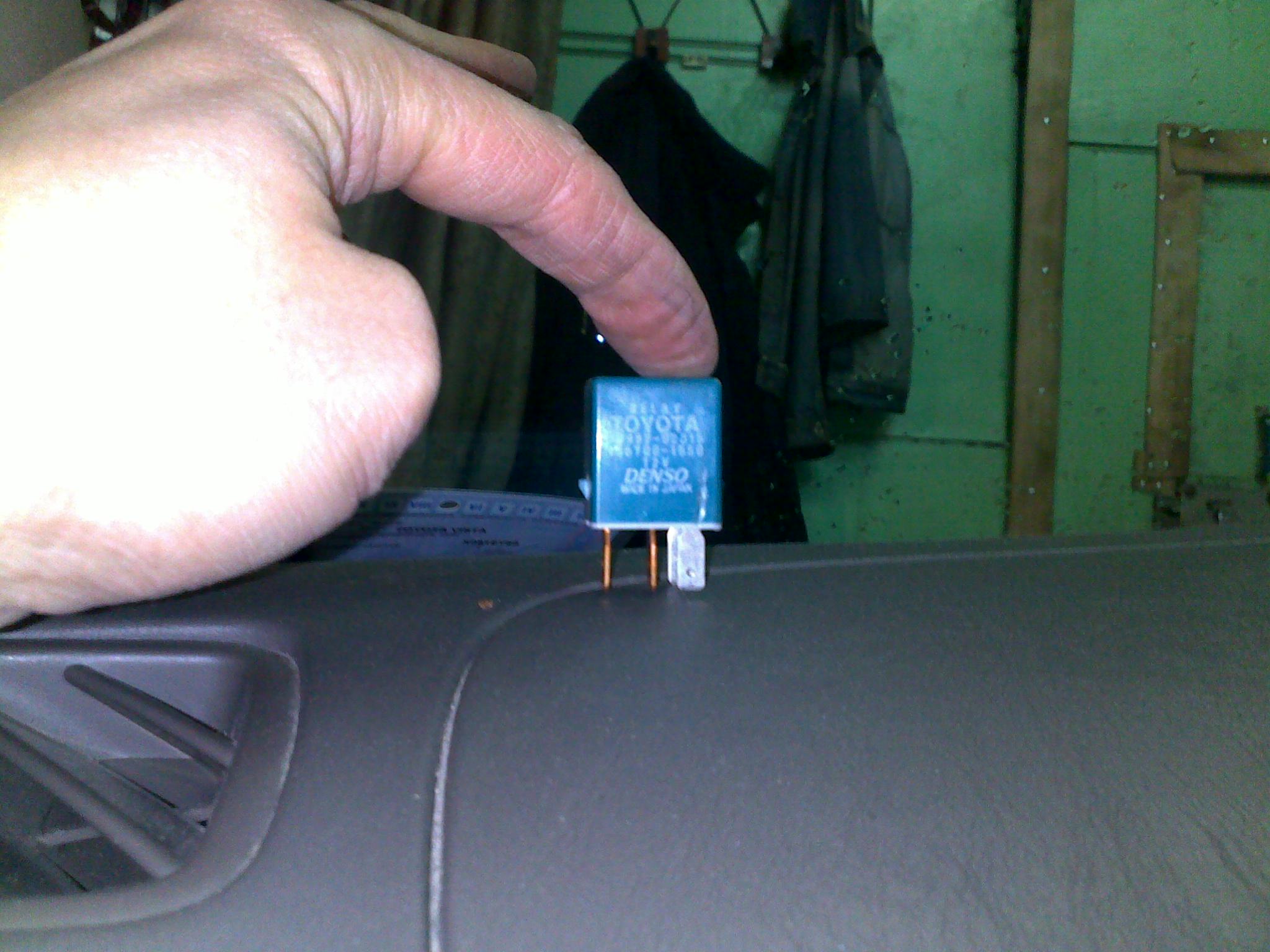

Повернув блок нащупываю место установки реле, ориентируясь по схеме разъема из книги (фотка была выше, но у меня есть книга!!!!)
vromi писал(а):
Вот где стоит штатное реле противотуманок (в салоне со стороны пассажира есть блок предохранителей за бардачком)
Комментарий к файлу: примеряем реле
17102010100.jpg [ 264.68 КБ | Просмотров: 3859 ]
17102010099.jpg [ 354.1 КБ | Просмотров: 3862 ]
Последний раз редактировалось vtv 17 окт 2010, 23:13, всего редактировалось 1 раз.

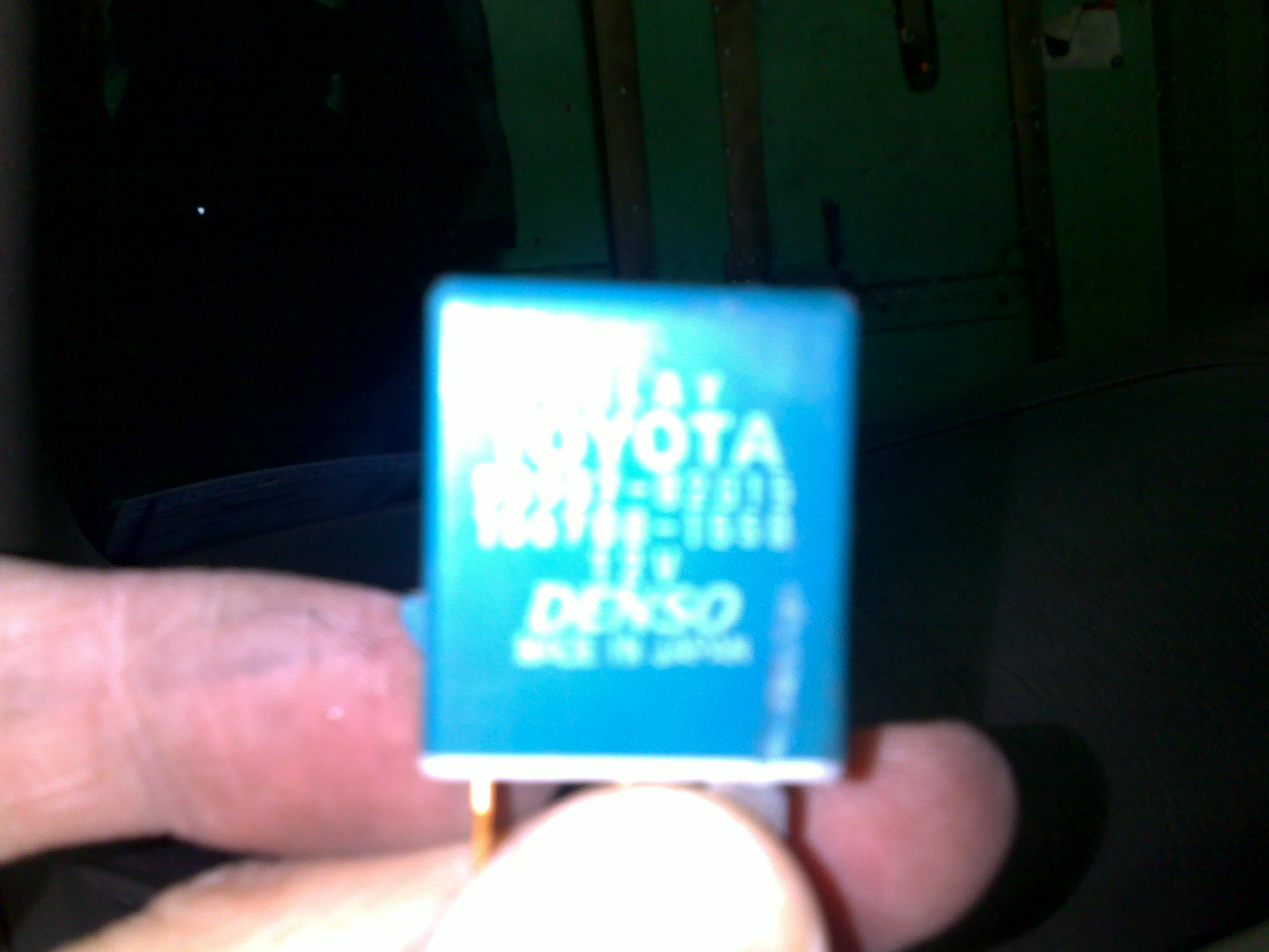

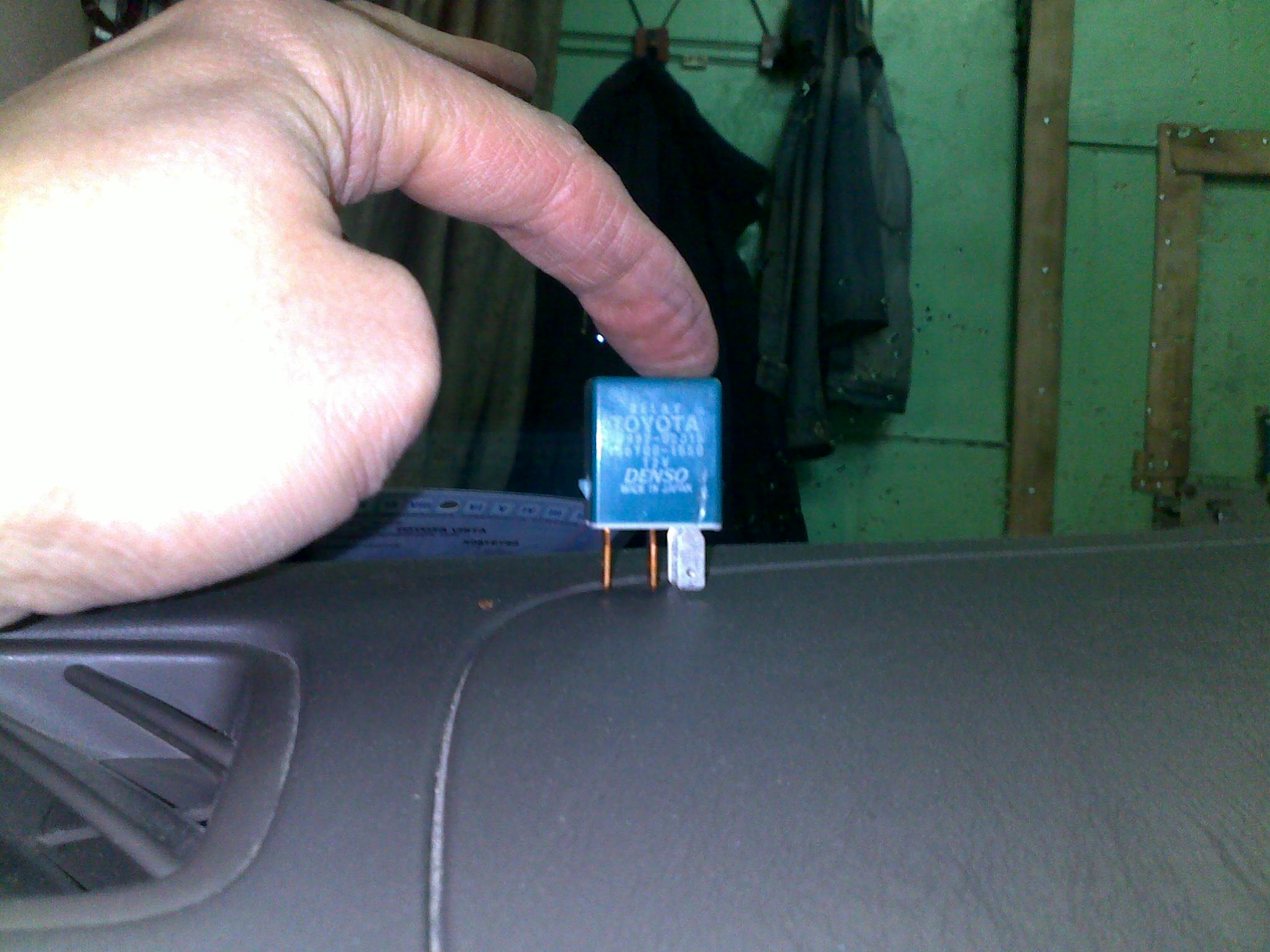

Вот реле стоит на своем месте...
Комментарий к файлу: Нокио цветун везде залезет!!
17102010103.jpg [ 220.74 КБ | Просмотров: 3859 ]
Комментарий к файлу: Реле денсо 2015
17102010093.jpg [ 159.75 КБ | Просмотров: 3859 ]
Комментарий к файлу: Вот его ножки
17102010094.jpg [ 169.52 КБ | Просмотров: 3859 ]
Последний раз редактировалось vtv 17 окт 2010, 22:30, всего редактировалось 1 раз.

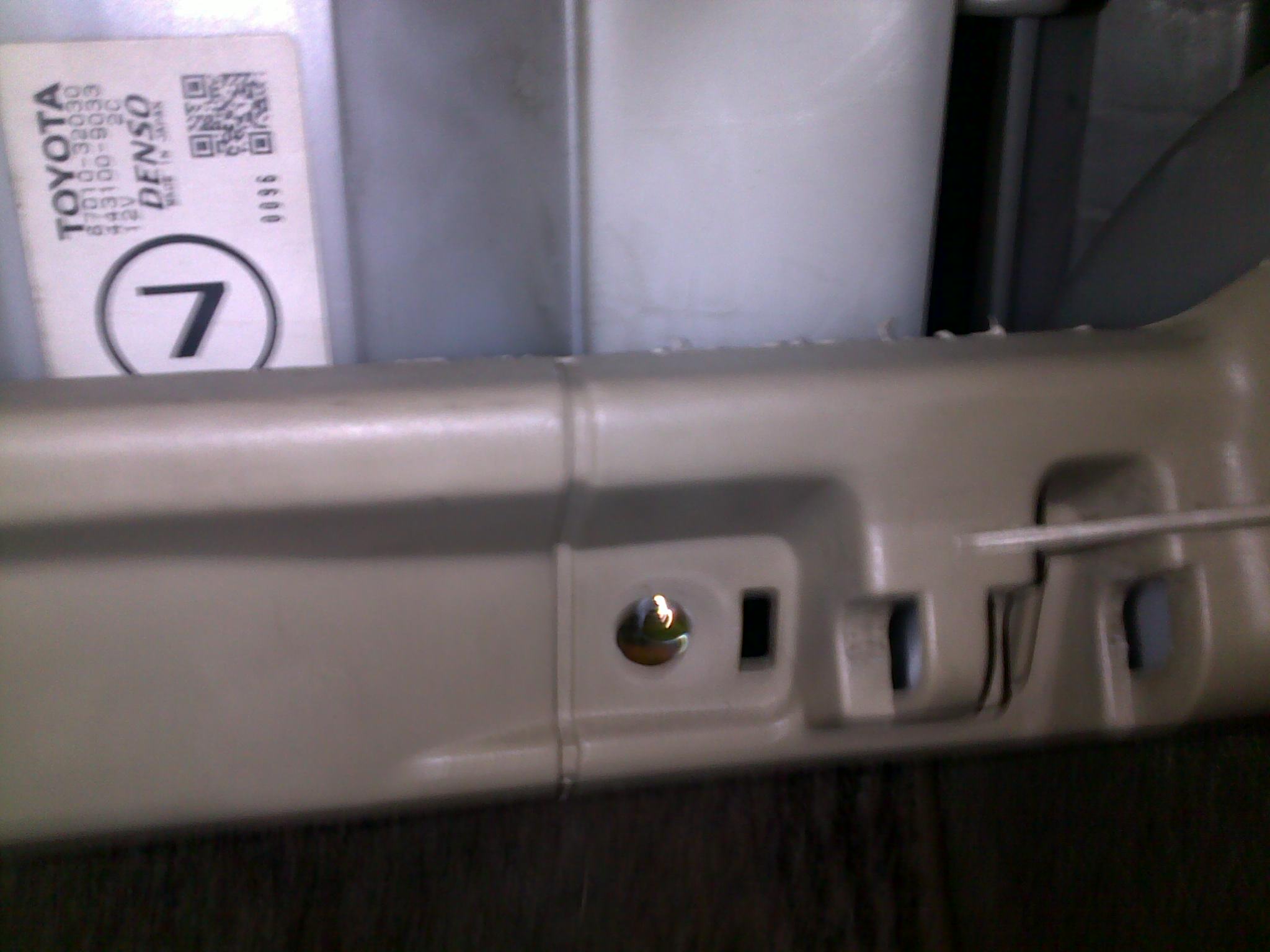

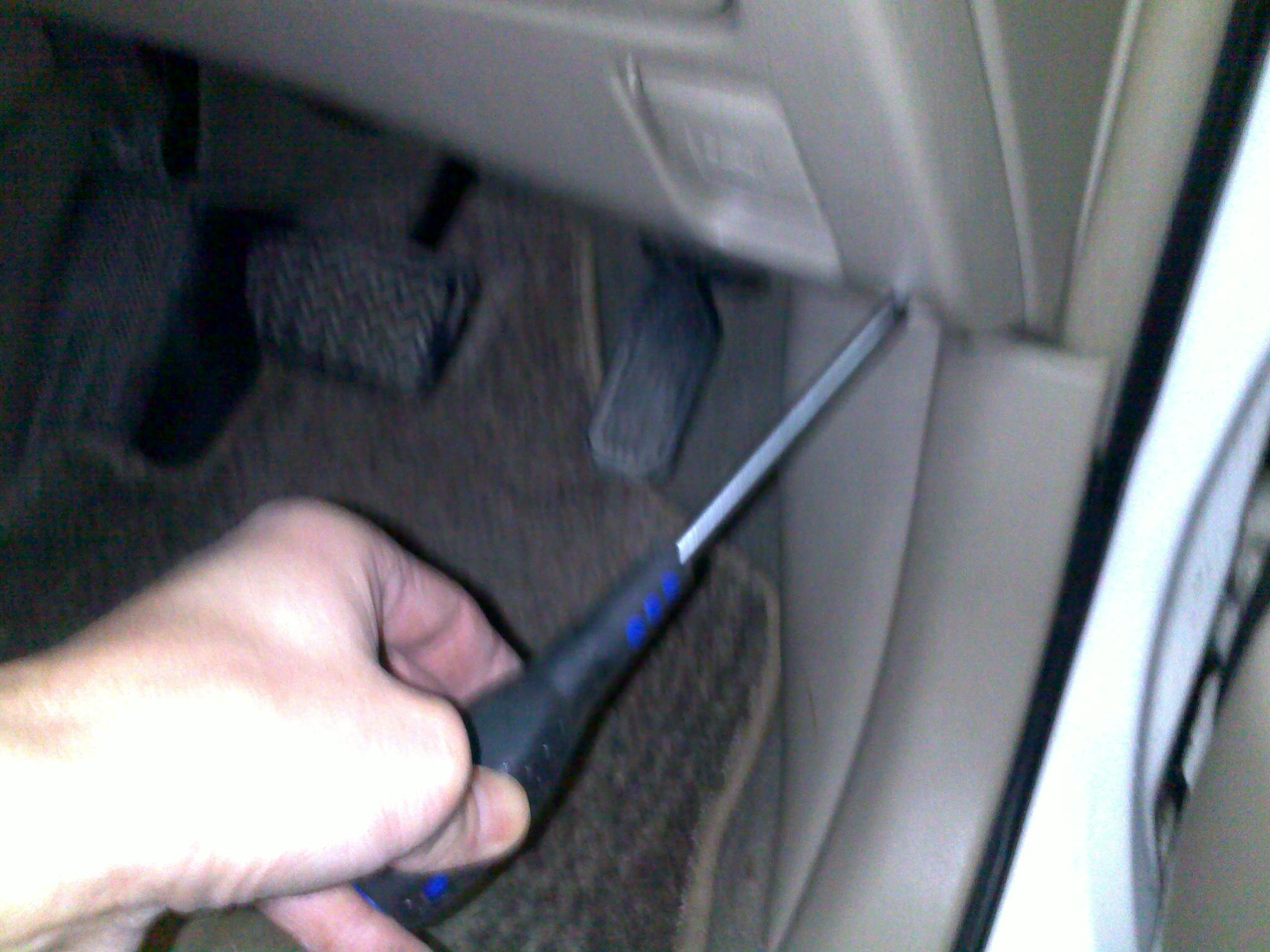

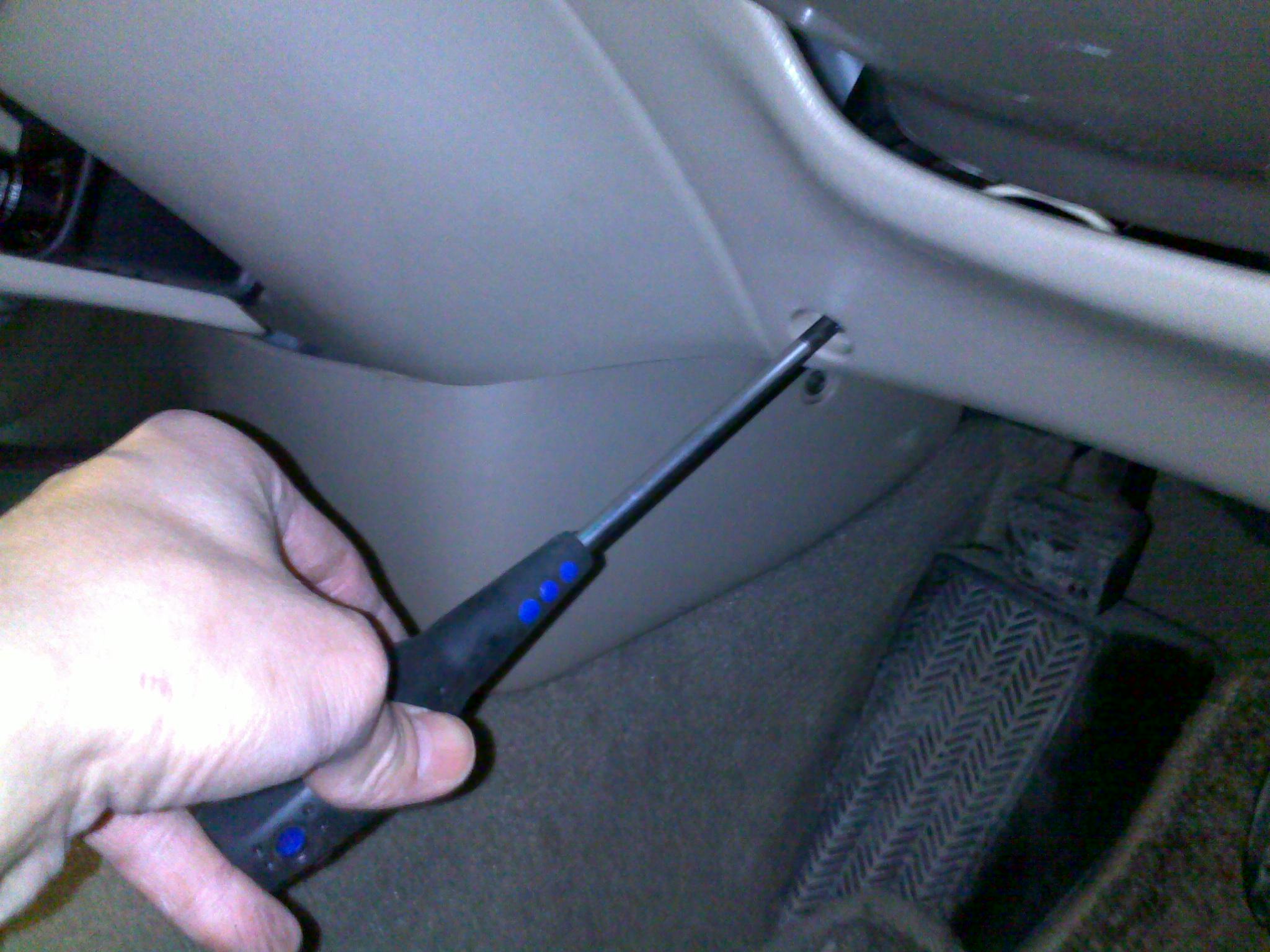

Перекурив, мона переключиться на водителскую сторону.., там все проще... 2 саморезика внизу и сдергиваем панель
Комментарий к файлу: справа
17102010108.jpg [ 279.61 КБ | Просмотров: 3876 ]
17102010109.jpg [ 290 КБ | Просмотров: 3876 ]

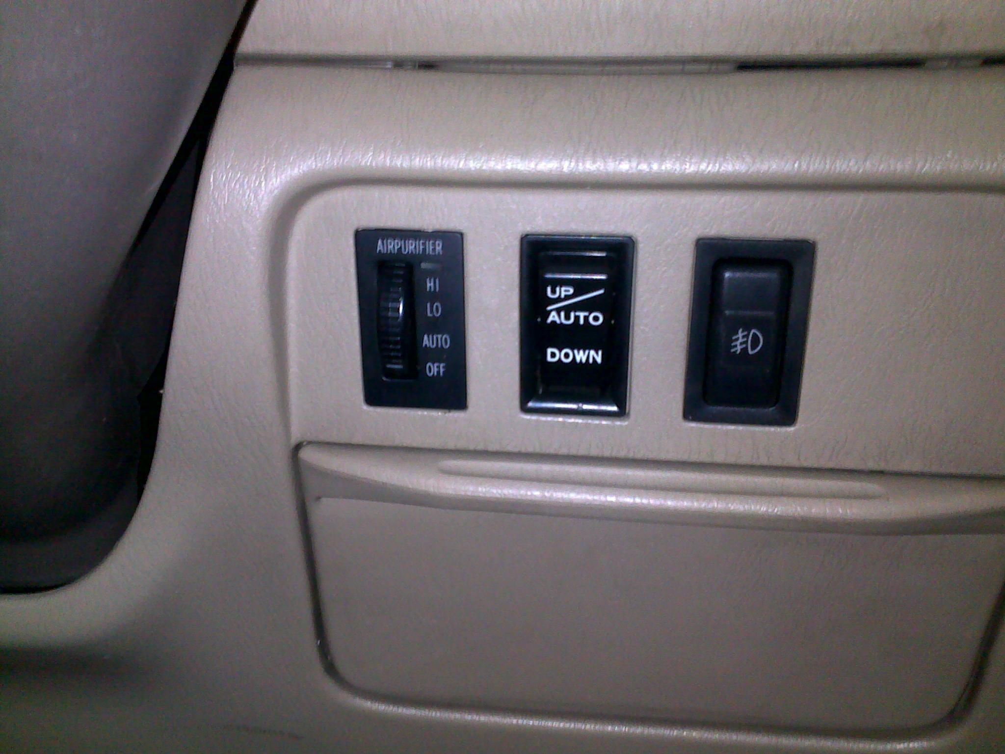

Вставляем кнопку, наверно самая приятная процедура....
Комментарий к файлу: Как смотрица!!!!!
17102010111.jpg [ 283.57 КБ | Просмотров: 3879 ]
17102010114.jpg [ 235.49 КБ | Просмотров: 3878 ]
