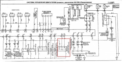

СообщениеДобавлено: 29 янв 2015, 14:10
Сообщения: 878
Откуда: Иркутская обл.
Репутация: 293
....Там кстати кроме самого моторчика еще датчик положения стоит, только не ДЗ, как выше написано....
А датчик чего, если не секрет???

 Заголовок сообщения: Re: АКПП не переключается с 3-й на 4-ю скорость (М мигает, v50, прогретая)
СообщениеДобавлено: 29 янв 2015, 14:15
Сообщения: 12747
А вы тему читали? Ошибка 58 - SCV сервопривод изменения геометрии вп. коллектора.
58--- Р1415 + Датчик положения SCV SCVP, E2 Обрыв или короткое замыкание в цепи датчика положения SCV при включенном зажигании в течение 1 и более секунд
1. Датчик положения SCV.
2. Проводка и разъемы.
3. Электронный блок управления.
58--- Р1416 + Клапан SCV SCVP, E2, SCV+, SCV- Обрыв или короткое замыкание в цепи электродвигателя сервопривода SCV в течение 1 и более секунд
58--- Р1653 + Клапан SCV SCV+, SCV- Неверная работа SCV в течение 8 и более секунд
1. Сервопривод SCV.
