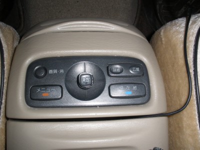

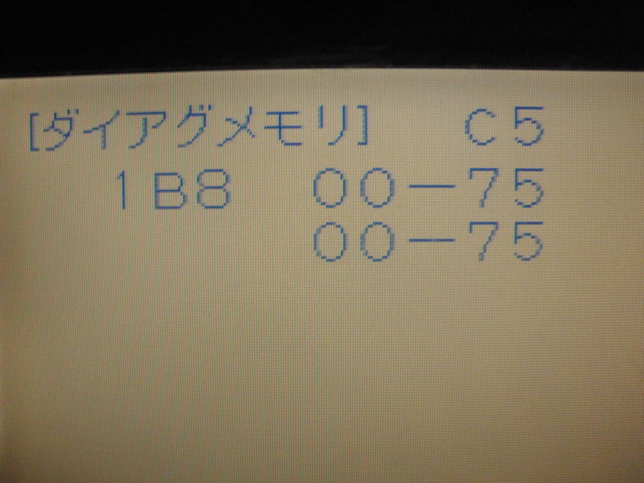

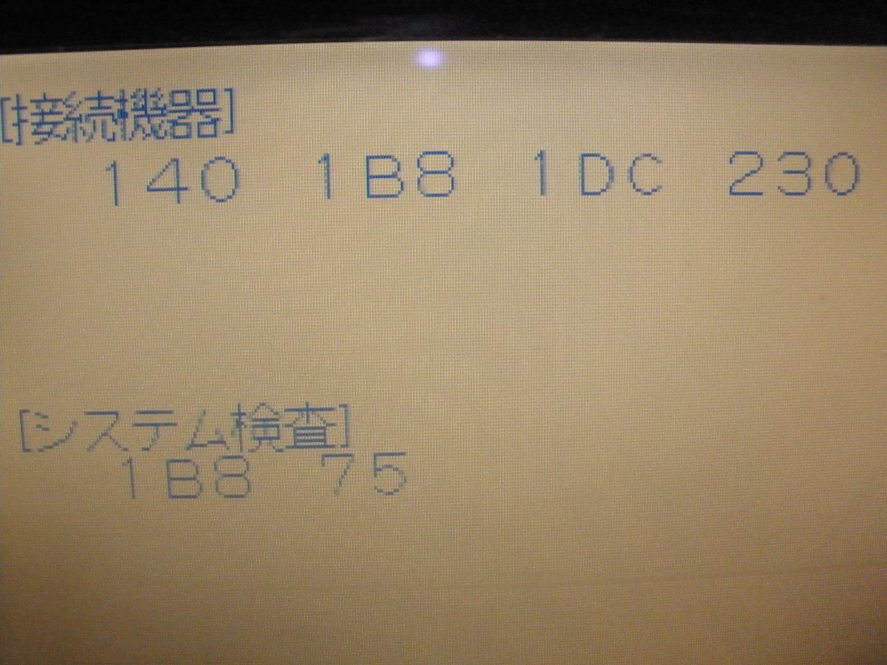

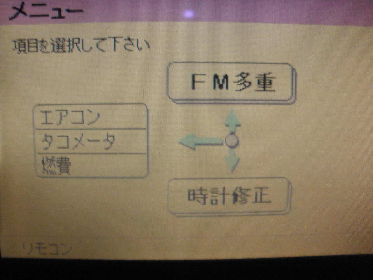

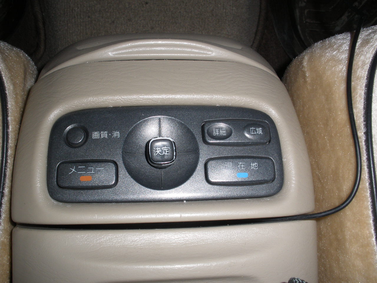

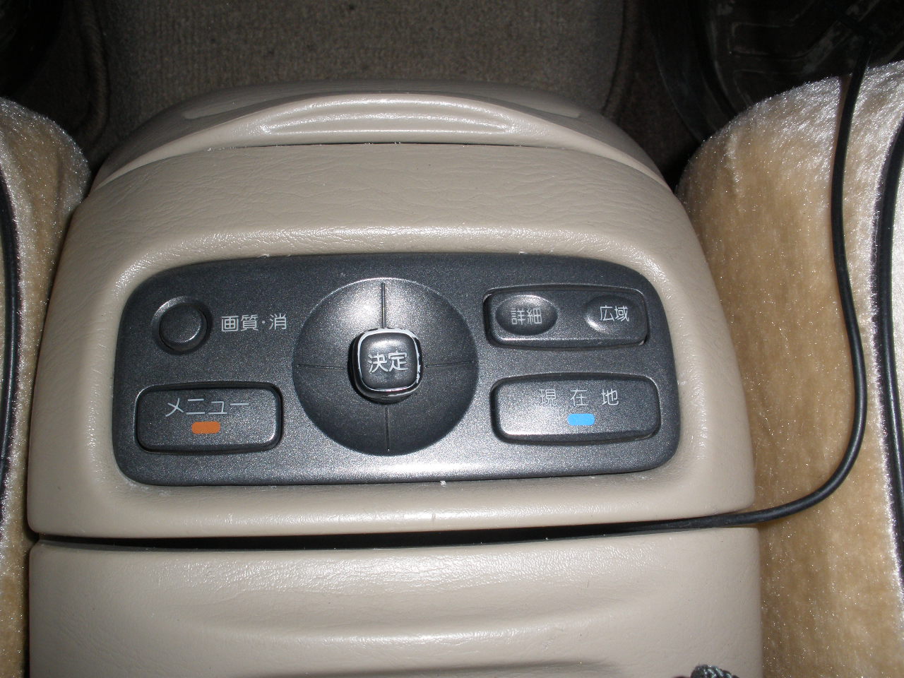

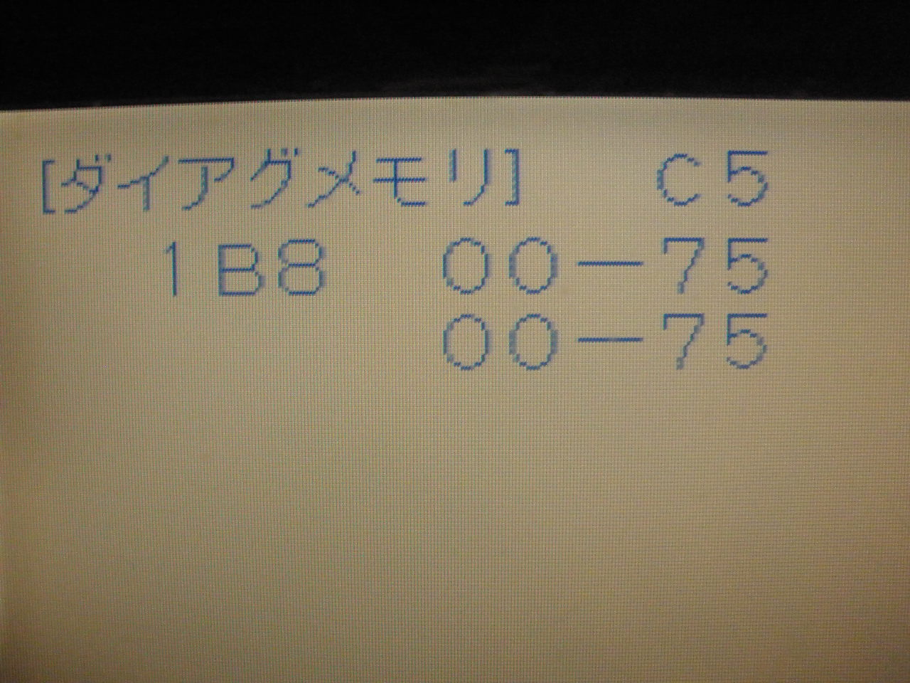

Ранее уже подымал эту тему, но так и ни чего дельного не услышал. Попробую обьяснить по подробнее, машина Vista Ardeo SV55 при покупки не работал мультик и бортовой комп. После замены джойстика управления (который между сидушками)
PB290131.JPG [ 246.17 КБ | Просмотров: 3532 ]

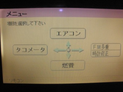

зароботал комп но частично, так как джойстик работает только в право.
PB290135.JPG [ 278.7 КБ | Просмотров: 3532 ]
PB290136.JPG [ 224.38 КБ | Просмотров: 3532 ]

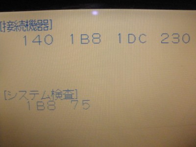

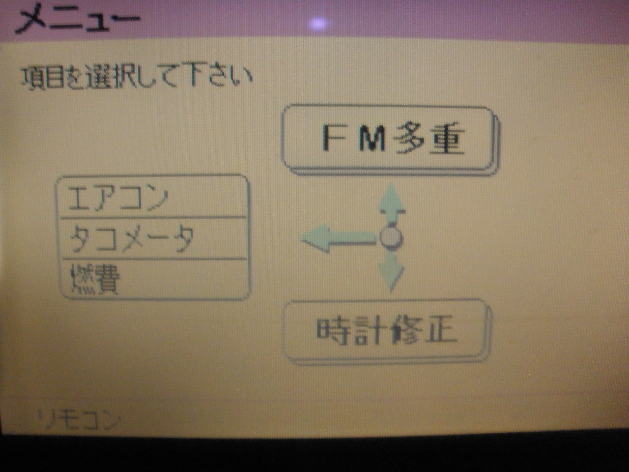

Тахометр так и не появился, также не показывает положение климат-контроля только тёмный экран. При сканировании системы выдает ошибку 1B8 75,
PB290129.JPG [ 253.08 КБ | Просмотров: 3532 ]

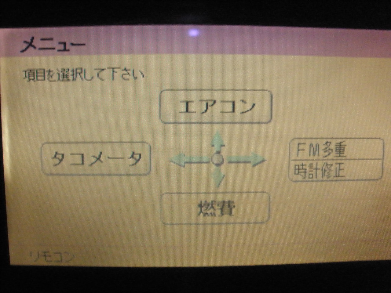

после нажатия на магнитоле кнопки "2" выдаёт:
PB290130.JPG [ 246.98 КБ | Просмотров: 3532 ]
Буду признателен любому совету.
 Заголовок сообщения: Re: Люди добрые помогите с Мультиком
СообщениеДобавлено: 13 дек 2011, 03:04
Удалось исправить?
СообщениеДобавлено: 13 дек 2011, 03:22
Сообщения: 1044
Откуда: Семипалатинск
Репутация: 255
У меня то же джой заедает, в правую сторону иногда готок молотком по нему треснуть, потом подрубается, мона с ним чё?

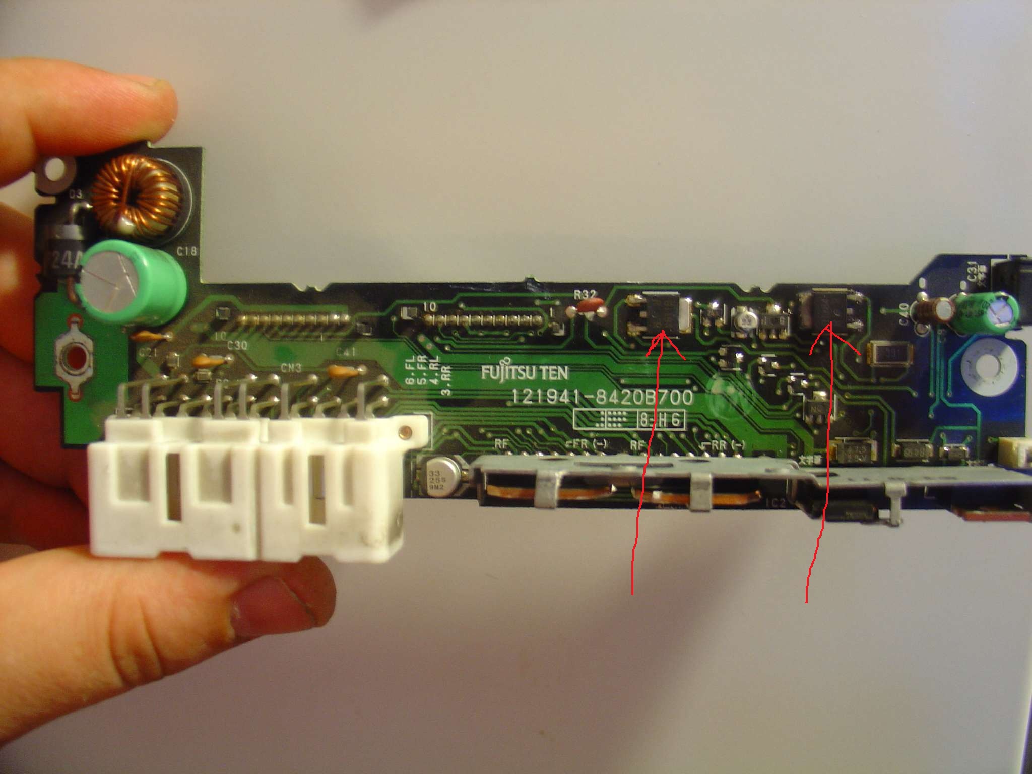

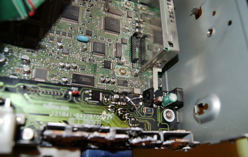

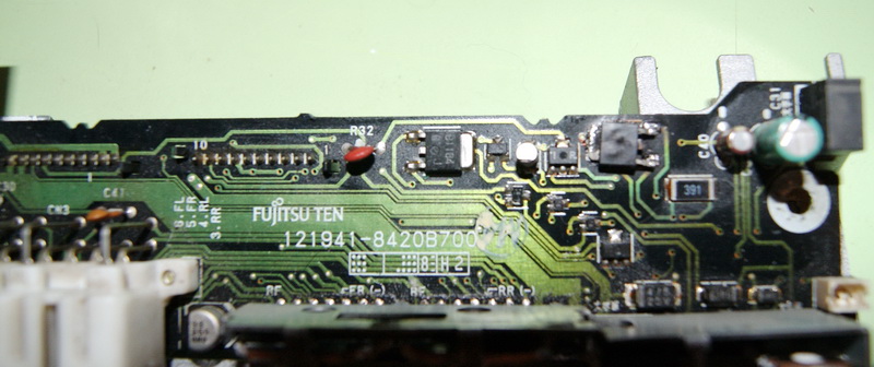

В магнитоле есть плата на ней зачастую отходит пайка деталей на фото видно каких проверь
DSC09008.jpg [ 302.88 КБ | Просмотров: 3266 ]

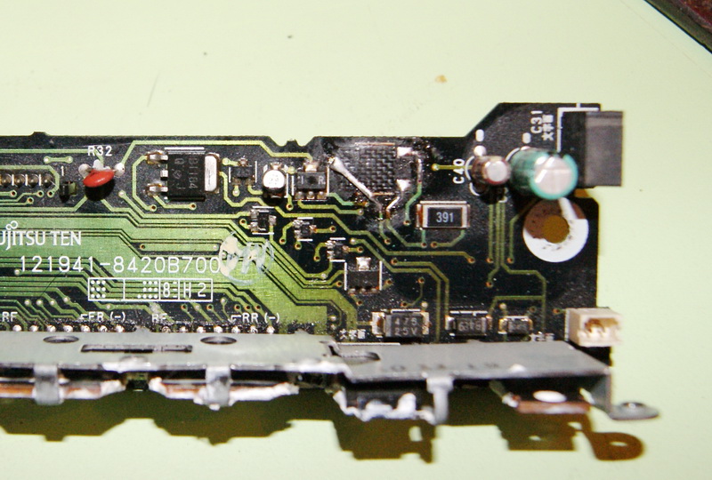

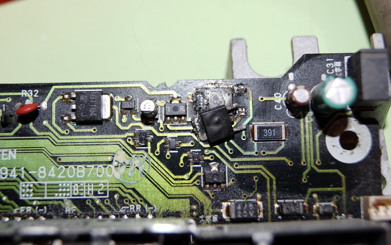

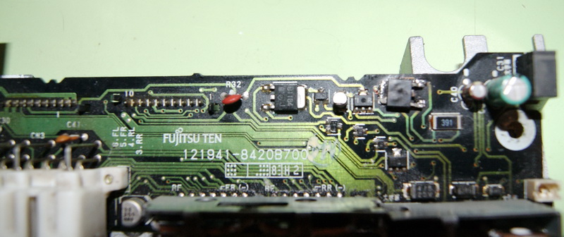

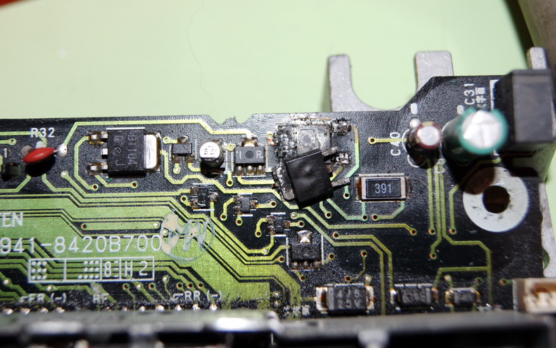

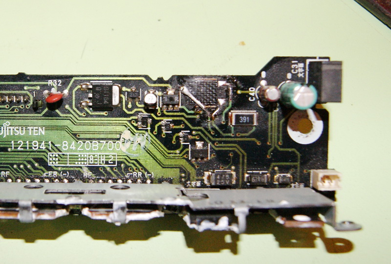

Аналогично сообщению ANELENа и его фото в первой части темы на странице №3 внизу от 21 апр 2010, 17:13 погасли экран и магнитола. Единственно что было замечено так это появление едкого запаха и дымка из CD (куда диск вставляется). При этом было обидно ехать оставшихся 300км до Хабаровска и обратно 720 до Благовещенска без музыки и информации о расходе, температуре и прочего.
По приезду домой, после проверки предохранителей (все целые) вскрыв магнитолу было обнаружено аналогичное обгоревшее место на нижней плате (как на фото Anelen, так и выкладываю свое).
Пошарившись в инете определил, что аналогом данного транзистора (В1184), а такой же стоит левее, могут быть советские КТ 814,816 с буквами В или Г. Поставил КТ814Г - и всё заработало.
видно,что транзистор имеет вздутие и почернение
00002.JPG [ 134.5 КБ | Просмотров: 3419 ]
под транзистором судя по месту выгорания была сеточка из медных дорожек к которой припяан был вывод (средний) коллектора и которая выгорела.
00001.JPG [ 208.68 КБ | Просмотров: 3419 ]
восстановил перемычкой дорожку (вместо сеточки) и к ней припаял средний вывод
00003.JPG [ 196.82 КБ | Просмотров: 3419 ]
в итоге вот так вот разместился стоя транзистор.
00004.JPG [ 196.91 КБ | Просмотров: 3419 ]
