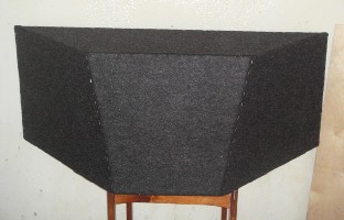

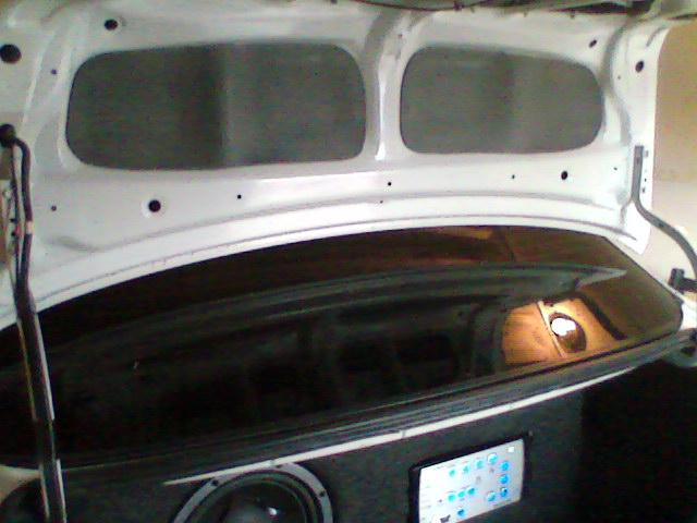

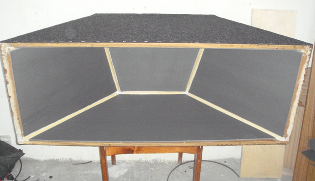

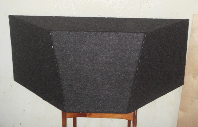

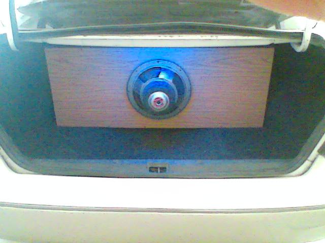

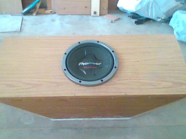

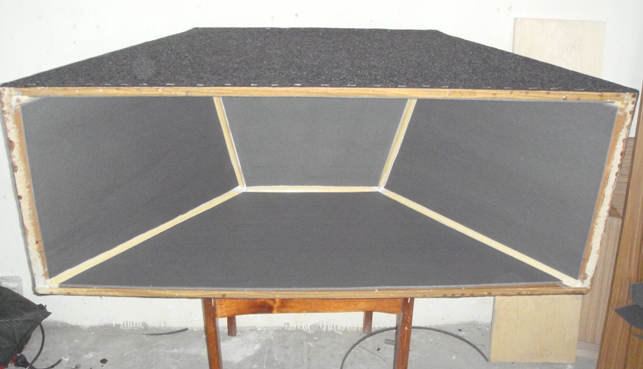

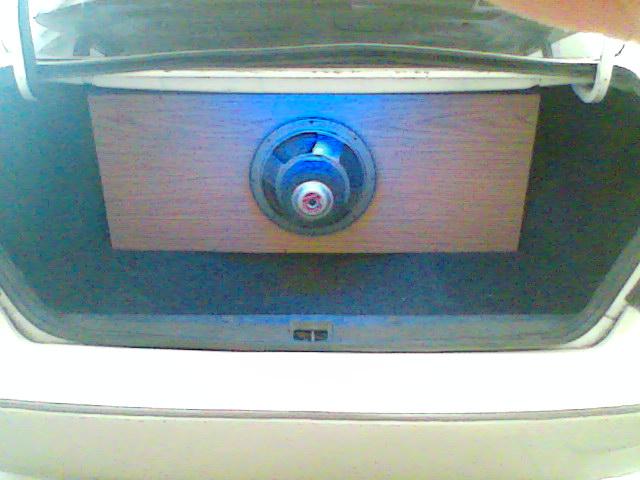

Давно хотелось что-то замутить подобное. Вариантов по самой конструкции было много. Стал исходить из того, что есть. А было усилок мистери 2.75 и дин пионер 307, примерно так. Т.к. усилить хотелось еще и колонки в дверях, да левый и правый канал отдельно (усилок не очень, поэтому задумывалось для избежание смешивания каналов), то место для усилка определилось под пассажирским сиденьем (временно для сабика). Соответственно в дальнейшем ему предстояло раскачивать левый тыл и фронт (фото позже). Короб пилил несколько дней, потому что форма не простая, а хотелось, чтоб ящик влез до задней стенки. Материал – ДСП 16 мм., лицевая сторона 20 мм., фанера. Изнутри проклеил пористым материалом, все стыки обильно промазал жидкими гвоздями и проклеил деревянными уголками (или рейками, как их там называют). Снаружи – карпет, а на лицевой стороне под него подложил поролон, чтобы динамик не выпирал. Короче долго возился с ентой конструкцией (а сколько пива было выпито…). Для подачи раздельного сигнала на усилки был приобретен активный кроссовер. Место для него нашлось рядом с динамиком на коробе.
После того, как этот ящик запихал в багажник, включил музычку, я заметил, что стала подпевать крышка багажника. От материалов, которыми я пользовался при проклейки задних дверей, остались обрезки, я ими и воспользовался. Бренчать стало меньше, но до конца я так и не избавился от этого.
Я извиняюсь за качество фоток, но пока только так. Обещаю исправиться и скоро еще нафоткаю!

я так понял, это у тебя глухой ящик без портов ?
как объём считал ?
тоже хочу что-нить подобное замутить, но пока нет времени :(
СообщениеДобавлено: 03 сен 2008, 16:24
Зарегистрирован: 27 авг 2007, 03:00
Сообщения: 197
Откуда: г. Омск
2 emer Да, это ЗЯ. Объем не считал, т.к. головка freeair. Ящик вытащу, измерю и буду подбирать новую головку. На счет времени это точно, повозиться пришлось нормально. Остановился на таком оформлении, т.к. весь объем багажника по назначению не использовал и не буду!! Через пару дней скину еще фотки по-качественней. А пока буду разбирать, почему он замолчал...

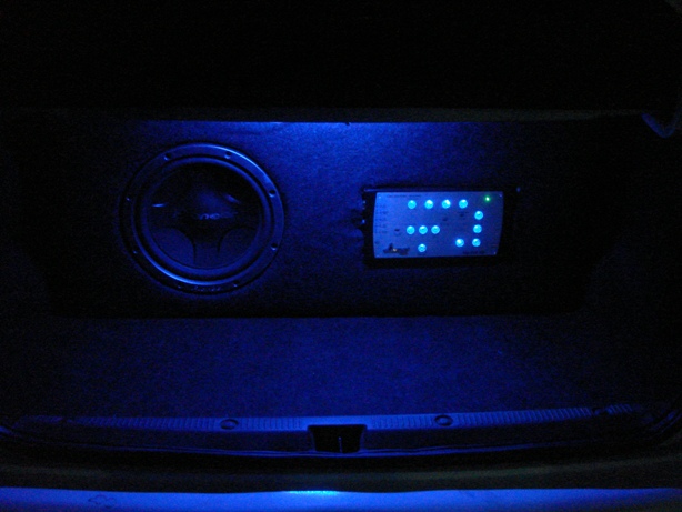

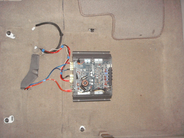

Вот еще пара фоток.
DSC01692.JPG [ 104.39 КБ | Просмотров: 1359 ]
DSC01685.JPG [ 96.82 КБ | Просмотров: 1362 ]
СообщениеДобавлено: 03 сен 2008, 21:49
Сообщения: 197
Откуда: г. Омск

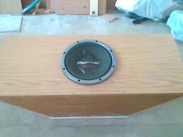

... и еще...
