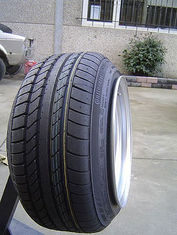

Ребят, подскажите кто разбирается. К лету подумываю прикупить литье, но мне хочется чтобы форма диска в середине была максимально вогнутой, а наружная часть по краю обода, не нравится когда диск как бы ровно, в одной плоскости с резиной. Вот как это реализовать, какие показатели(маркировка) должны быть у диска и резины, чтобы это встало на Ардео? Схематично как то так изобразил. :crazy:
Ну такое реализовано в основном у дисков с полками. Полка - это когда наружный обод диска выступает наружу на 3-8 см. в среднем, а середина диска утоплена. Вылет в этом случае все равно также учитывается, то есть полка тоже учитывается. Характеристики в принципе такие как в книге указаны для литья в зависимости от диаметра.

То есть прийдя в магазин, продавца попросить диск с полкой диаметром ** и сказать что на Ардео, мне не хочется чтобы он выпирал из под крыла. А примерно на 15-16 дюймовые диски какие должны быть цифры, вообще бамбук по дискам.

Ну да. Вот пример по ссылке глянь http://shina25.ru/catalog/alloy_wheels/ ... YPE=126734 это диск с полкой.
Такой дизайн нравится?
По требованиям для Ардео: ширина диска - от 6 до 6.5 (если R15), от 6.5 до 7 (если R16), вылет - от 35 до 45 (чем больше вылет, тем колесо более утоплено под арку) и сверловка 5x100. Вот в общем-то и все :smile:
Не, у этого литья вершины звезды внутри диска, а мне бы на край, да и через чур гламурный он какой то... Я щас с телефона здесь, не очень удобно смотреть, найду фото диска к примеру выложу.

Теперь понятно, тогда это не полка, а просто надо искать такой дизайн (с утопленной серединой), характеристики все равно те же должны быть под Ардео.
Про центральное отверстие 54.1 забыл. Если ЦО на дисках больше, рекомендую приобрести переходные кольца.

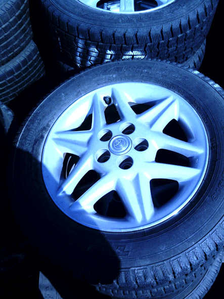

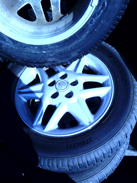

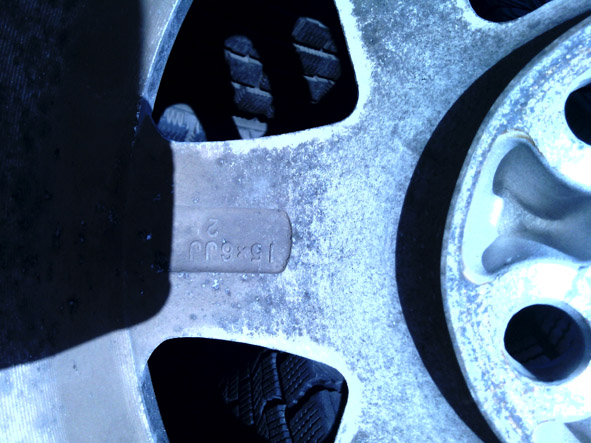

Я сегодня искал в городе родное литьё, предложили это
Мож кто знает с какой тоёты оно, на наше похоже :?:

Это с ОПЫ :arrow: http://blagoveshchensk.drom.ru/toyota/opa/16996614.html
На приусе такое видел.

Блин обманули :threat: была у меня опа в году 2008-2010 дак на ней литьё с целики стояло
Да было бы это красивше :roll:
А это Андрюх не взял денег на мой взгляд запросили много 8000р
