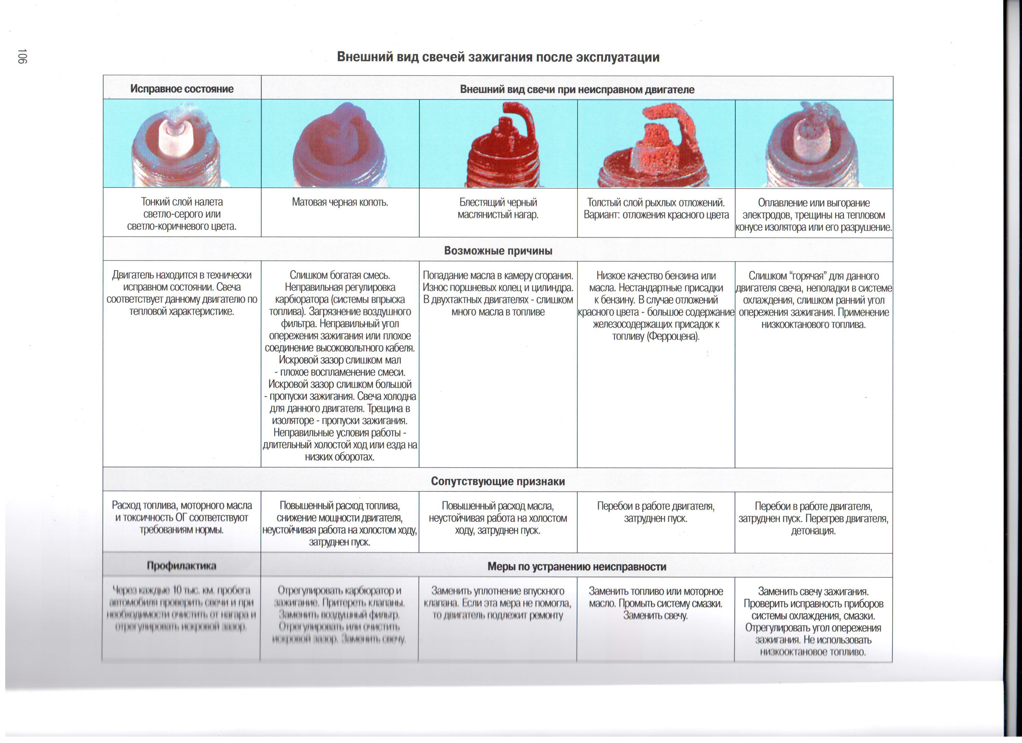

2 сегодня попался каталог по свечам вот скан
Свечи.jpg [ 871.39 КБ | Просмотров: 1732 ]
вопрос у кого какие свечи были до ремонта у меня № 2

Я уже задавал такой вопрос, если деньги не позволяют, можно и просверлить. У меня малсо жрёт, но свечи как на 1 картинке

так вот я и не могу понять почему свечи не такие как на №3 масло тоже жрет.

У тебя свечи такие из-за богатой смеси. Чистить надо MAF, БДЗ и всё сопутствующее. Менять филтр также
